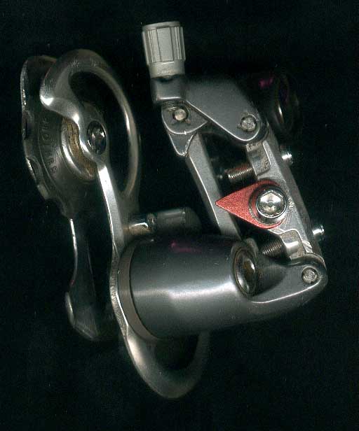

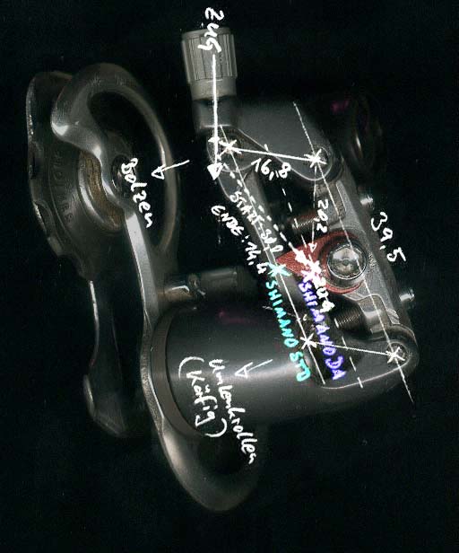

Zu den STI:
Die Suntour-Schaltwerke der letzten Generation, zumindest für RR, funktionieren theoretisch mit Shimano-STI der 8-fach Dura Ace. Diese DA war ja von der Geometrie her eine echte Einbahnstraße - und wenn man die Schaltwerke mal vermisst, unterscheiden sich Superbe Pro/Sprint 9000 usw. und DA 740x praktisch nicht voneinander. Andererseits könnte man dann auch gleich eine komplette DA verwenden...
Um alte Sunnies generell Shimano-kompatibel zu machen (also außer zu DA 8-fach), muss der Anlenkpunkt des Schaltzugs ein gutes Stück weiter in Richtung Hinterrad wandern. Abknicken über die versetzte Unterlegscheibe reicht dafür nicht, es müssen ca. 3 mm mehr sein. Dafür kann man z.B. eine Kettenlasche samt einem der Bolzen mit unter die Schraube klemmen und den Bolzen als Zugumlenkung benutzen, oder sich ein passendes Teilchen selbst feilen.
Auf großen Ritzeln wird der Zug dann ein wenig geknickt, aber das ist noch okay. Leider bauen die Suntour-Käfige sehr breit und können schon bei Shimano 8-fach-Systemen an den Speichen schrappen, außerdem fehlt die verschiebbare Leitrolle und eine von Shimano passt nicht ohne weiteres rein - umgebaute Sunnies schalten also immer etwas ruppiger, als die Shimpansen.

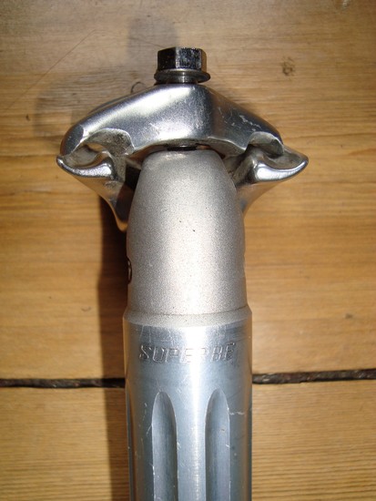

Hmmmm, ich muss mich schon wiedermal als newbie outen....
Aber ihr wisst ja, aller Anfang ist schwer.
Ist dieses eingeprägte Logo auch Suntour?
Wenn nicht, dann bitte nicht mit Katzenkot bewerfen 😉
Gruß,
Levi
Vom Schrifttyp scheint es hinzukommen.
Auf was für einem Teil befindet sich das Logo?
Komplettfoto wäre nicht schlecht.
AW: Suntour / Alles
Das ist eine Sattelstütze. Auf einem Vorbau habe ich auch noch
dieses Logo gefunden.
Im Netz habe ich was von SR Suntour gefunden. Bin mir aber nicht wirklich sicher.
AW: Suntour / Alles
SR steht hier für Sakae/Ringo
hat nix mit Suntour gemein.. Wenn du z.b. bei eBay nach Sakae suchst, findest du Sattelstützen und Vorbauten
Edit:/ Asche auf mein Haupt, es heißt Sakae Ringyo

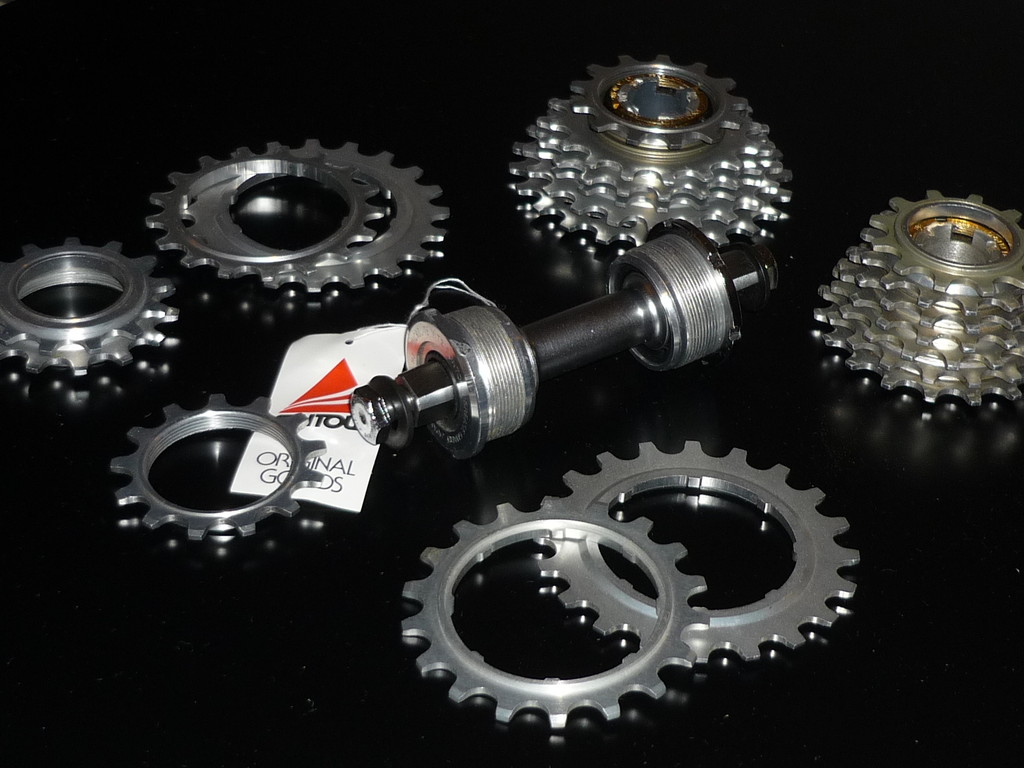

Das ist vielleicht nicht so bekannt, die "Leicht-"teile von Suntour aus der "Microlite"-Reihe.
Kassettennabe mit Alurotor:
Aluschraubkränze und Innenlager:
Die Kränze wiegen 167 bzw. 194gr.
Wie bei Campa wird ein spezieller (Sechs-Nasen-)Abzieher benötigt, den man nicht so einfach bekommt, wie man dem einen Kranz oben leider auch ansieht. Oder man findet sie mit schlechter Beschreibung für ganz ganz kleines...🙂
Das Innenlager unterscheidet sich glaube ich nur durch die Aluschalen von einem hundsgemeinen Grease-Guard-Innenlager, wiegt mit Schrauben und Scheiben 274gr, ohne 240gr.
