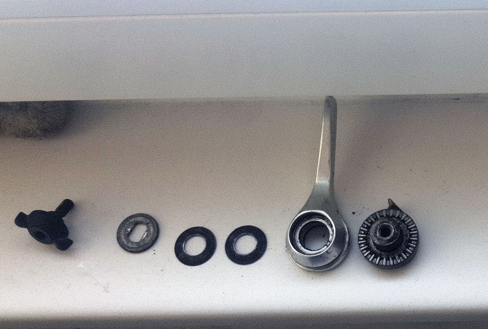

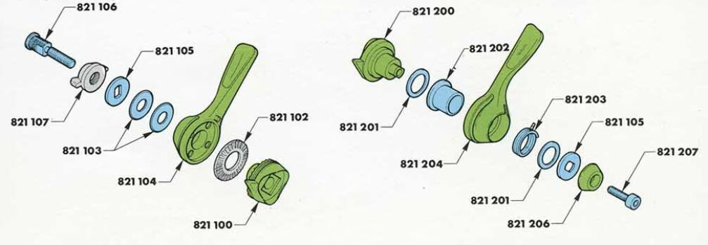

gibt es, analog zur suntour superbe pro, hinweise auf eine erfolgreiche bastelei, bei der die mavic 8f unterrohrhebel auf 10f umgebaut wurden?
Der 821 hat eine „endlos“ Zahnscheibe als Indexierung. Theoretisch geht der für 10-fach aber die Schaltabstände werden nicht hinhauen vermute ich. Da müsste der 3D-Drucker ran 🙂
quelle:
https://www.mavicspares.com/shop/82...ate-right-shifting-lever-7-8-speed-p509061560
du meinst die 102 - die 100 hat wohl eine gleich gestufte rasterung und müsste ebenfalls ersetzt werden?
ich hatte die hebel aber noch nie in der hand.
Selbst ist der Roy...
quelle:
Genau, die Rasterung ist in der Plastikscheibe 821 - 102 und im Metallteil 821 - 100. Photobeweis:
Sorry schlechte Quali, Bild sollte mir eigentlich nur als Montagehilfe nach der Reinigung dienen …
Ich verstehe immer noch nicht wie das mit ein und derselben Zahnscheibe mit Mavic 8-fach, Shimano 8-fach und Shimano 7-fach funktionieren könnte. Denn die Ritzelabstände sind bei alle drei unterschiedlich…
Den Beschreibungen nach soll das 840er von der Geometrie her der DA 740x entsprechen.
Aber offizielle Angaben gibts offensichtlich nicht.

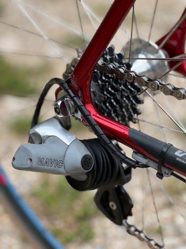

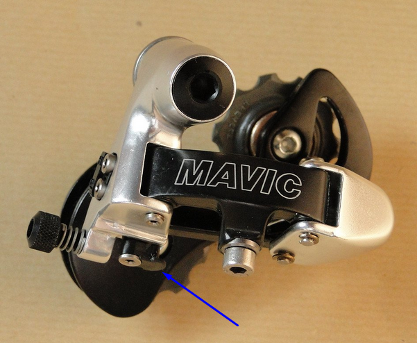

Am Schaltwerk war ein Plastikteil, das je nach Stellung die Übersetzung geregelt hat.
Erst anhand des Bildes bekomme ich mit, was hier verhandelt wird. Und das passt sehr gut, weil ich grad vorhin so eins in mittellang geschenkt bekommen habe🙂. Wo bekomme ich jetzt die Schalthebel her:D???

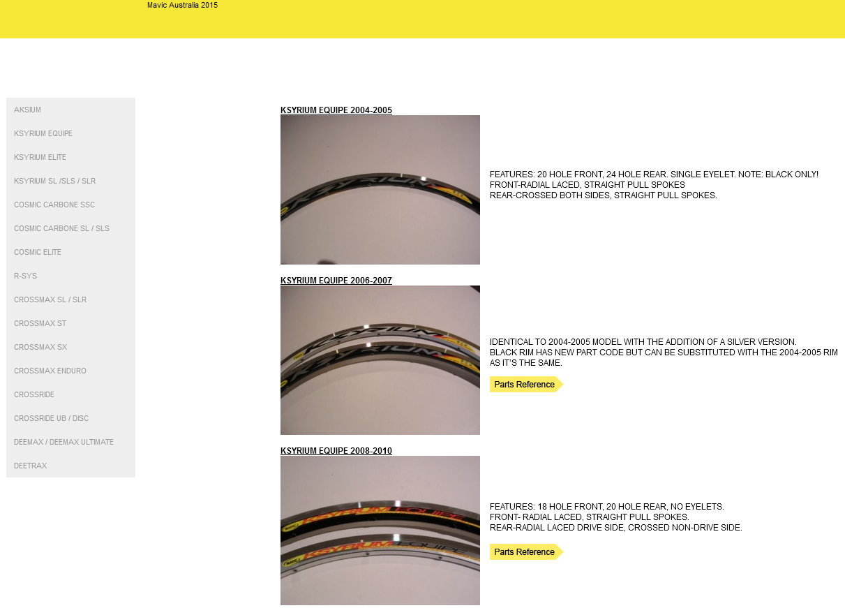

...ich habe nicht überprüft, ob diese Seite hier schon genannt wurde; mir war sie eine Hilfe bei der Identifizierung eines LRS der Nach-Jahrtausendwende-Ära und mag auch für andere Mitforenten hilfreich sein:
Mavic Wheel Identification Chart
Auf der linken Seite finden sich die seinerzeitigen LRS, welche dann rechts in Wort und Bild dargestellt werden. "Parts Reference" leitet dann auf die damaligen Teilelisten...

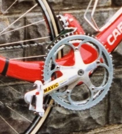

Mavic oder Campa
Gab es sowas von Mavic?
Das Rad war im professionellen Einsatz es könnt sein daß die Kurbelgarnitur nur für den Sponsor umgelabelt wurde. Das foto kann ich nicht veröffentlichen dazu habe ich keine Rechte

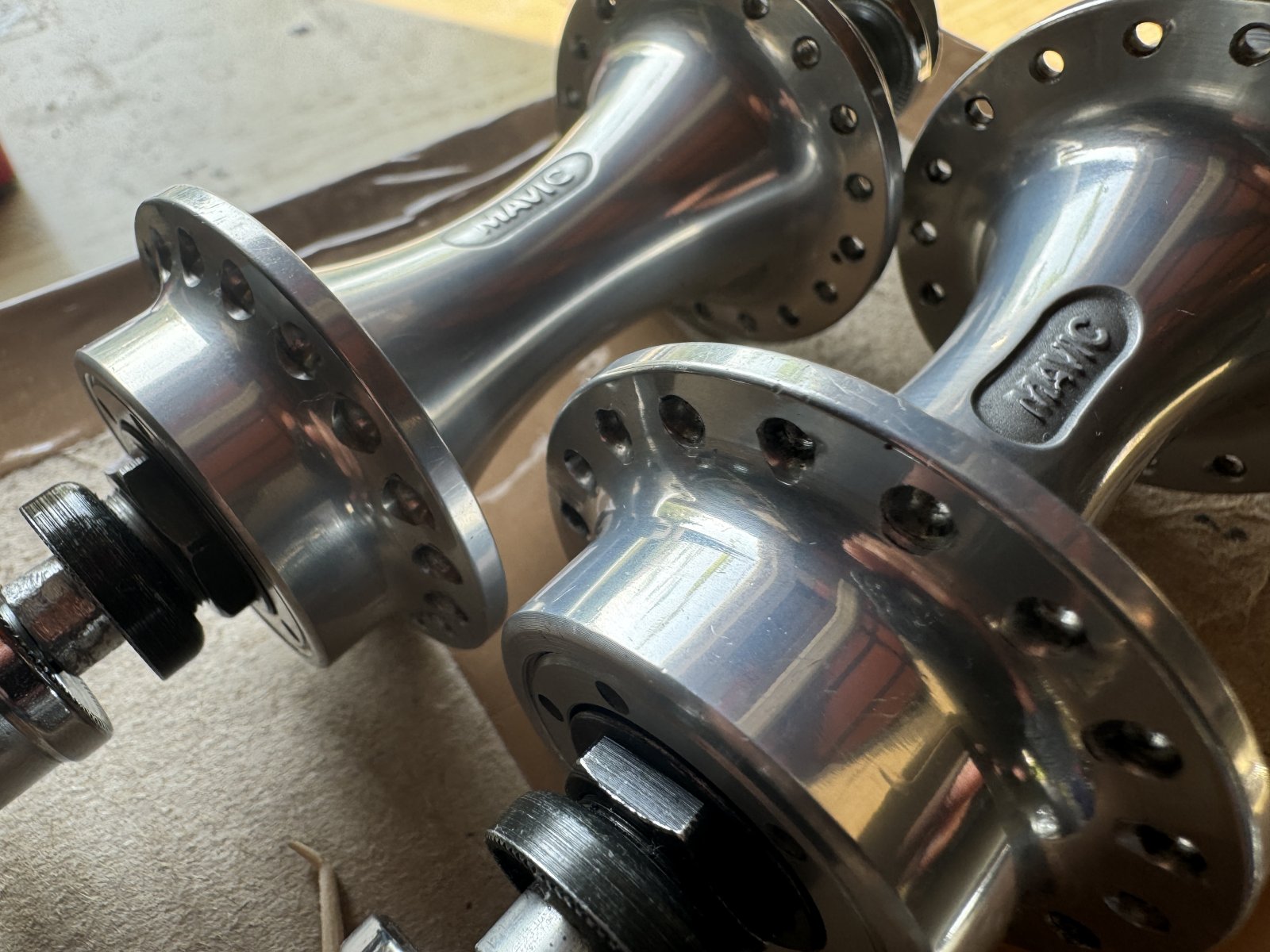

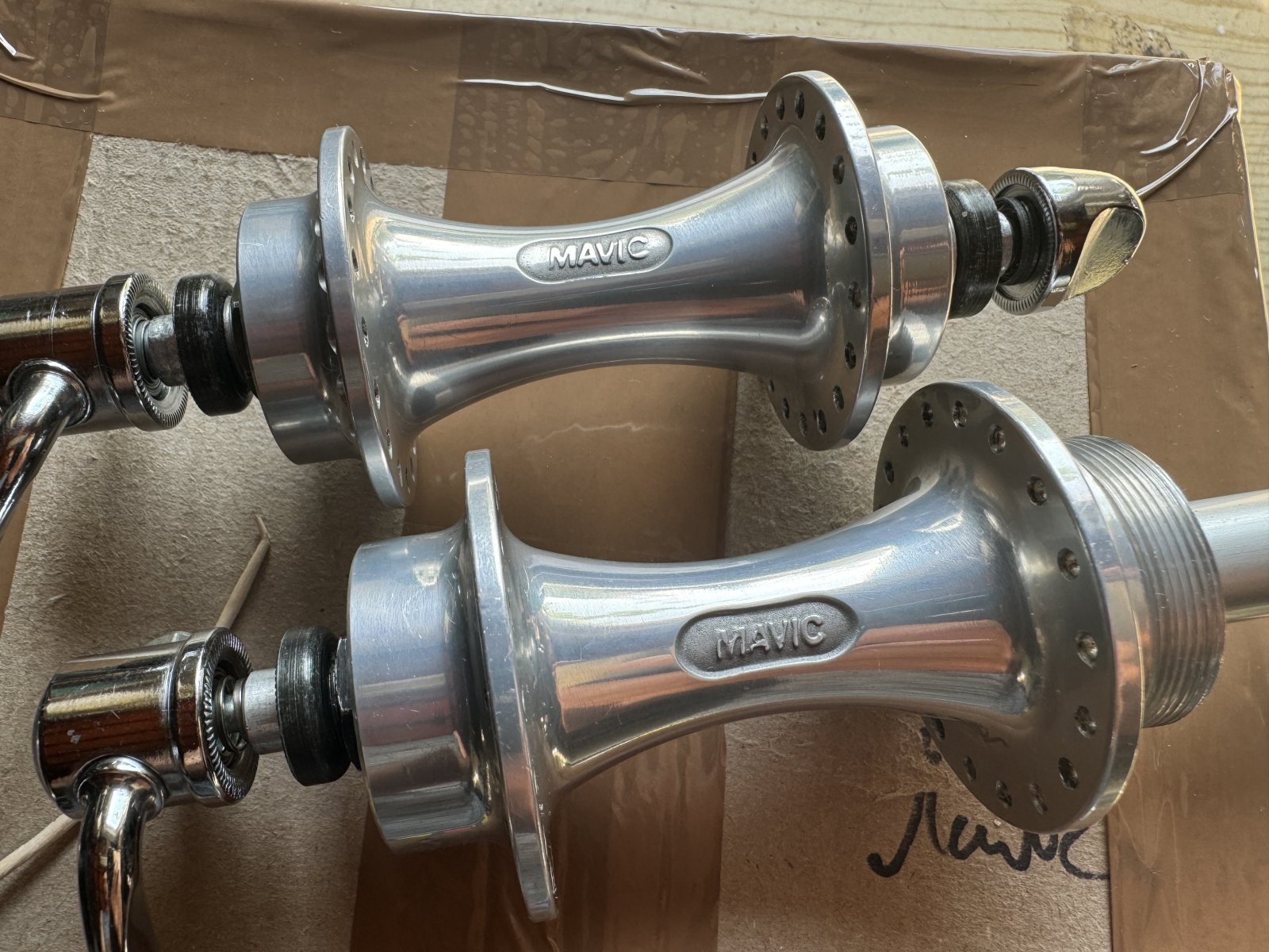

Mal ne Frage an die anderen Experten. Ich habe einen Satz 550 ergattert, die definitiv eloxiert sind. Bisher dachte ich immer, alles vor der 501 und 571 war einfach Alu poliert. Auf den Staubringen ist leider auch keine Jahreszahl geprägt, wie eigentlich üblich bei Mavic. Daher kann ich die zeitlich nicht einordnen. Also Frage in die Runde: wurden die 550 der letzten Baureihe so ca. 1990-1991 eloxiert? Ich vermute es stark aber kann das jemand verifizieren?
