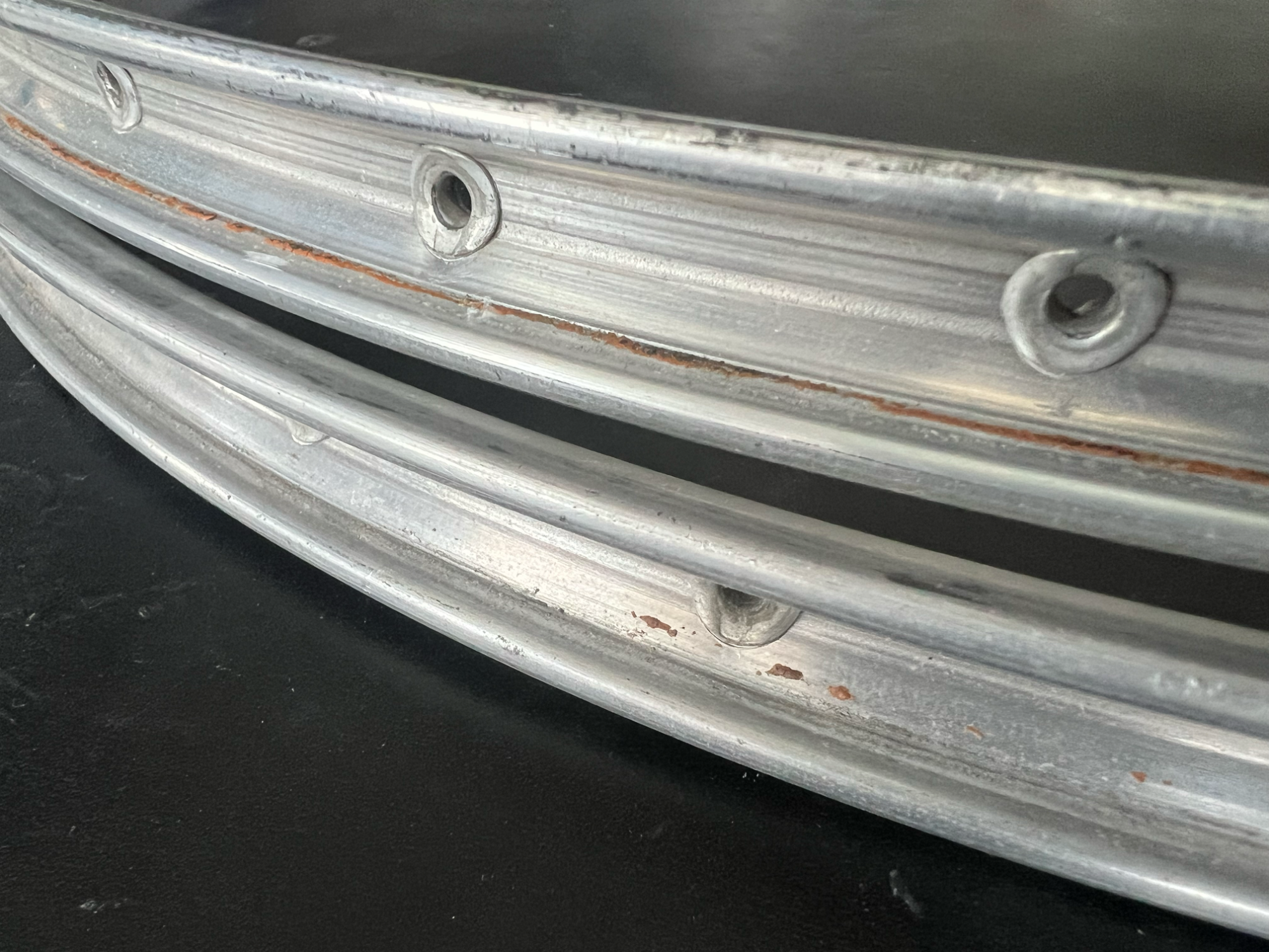

Es sind Felgen, die aus einem Alu-Rohr gedrückt wurden und durch die Ösen an der Rückstellung gehindert werden. Der Querschnitt ist sehr schön in der Anzeige zus ehen, die hier auch schon an anderer Stelle zitiert wurde. Es handelt sich vermutlich um das obere Exemplar in 700 x 30 B oder C, schwer zu sagen. Gewicht gemessen: 945g pro Paar - das ist, wie von Mavic nicht anders zu erwarten, etwas beschönt. Was weicht sonst noch ab, die Form ist etwas kastiger, nicht ganz so halbrund wie im Bild, möglicher weis liegt die Gewichtsabweichung auch daran.
Die Felgen (gebraucht) sind für Clincher. Ich hab sie im Frühjahr von @Nimmerklug bekommen um sie eigentlich am Charles Sabliere zu verbauen. Wie das so ist. Der Rahmen ist vor-vergangene Woche weitergezogen (übrigens mit den Mavic INAL Schutzblechen). Bevor die Felgen evtl. weiterziehen, möchte ich sie hier soweit möglich dokumentieren, darum hatte mich auch @Nimmerklug schon im Frühjahr gebeten.

Hier die Bilder der Felge, ich hoffe man sieht genug.

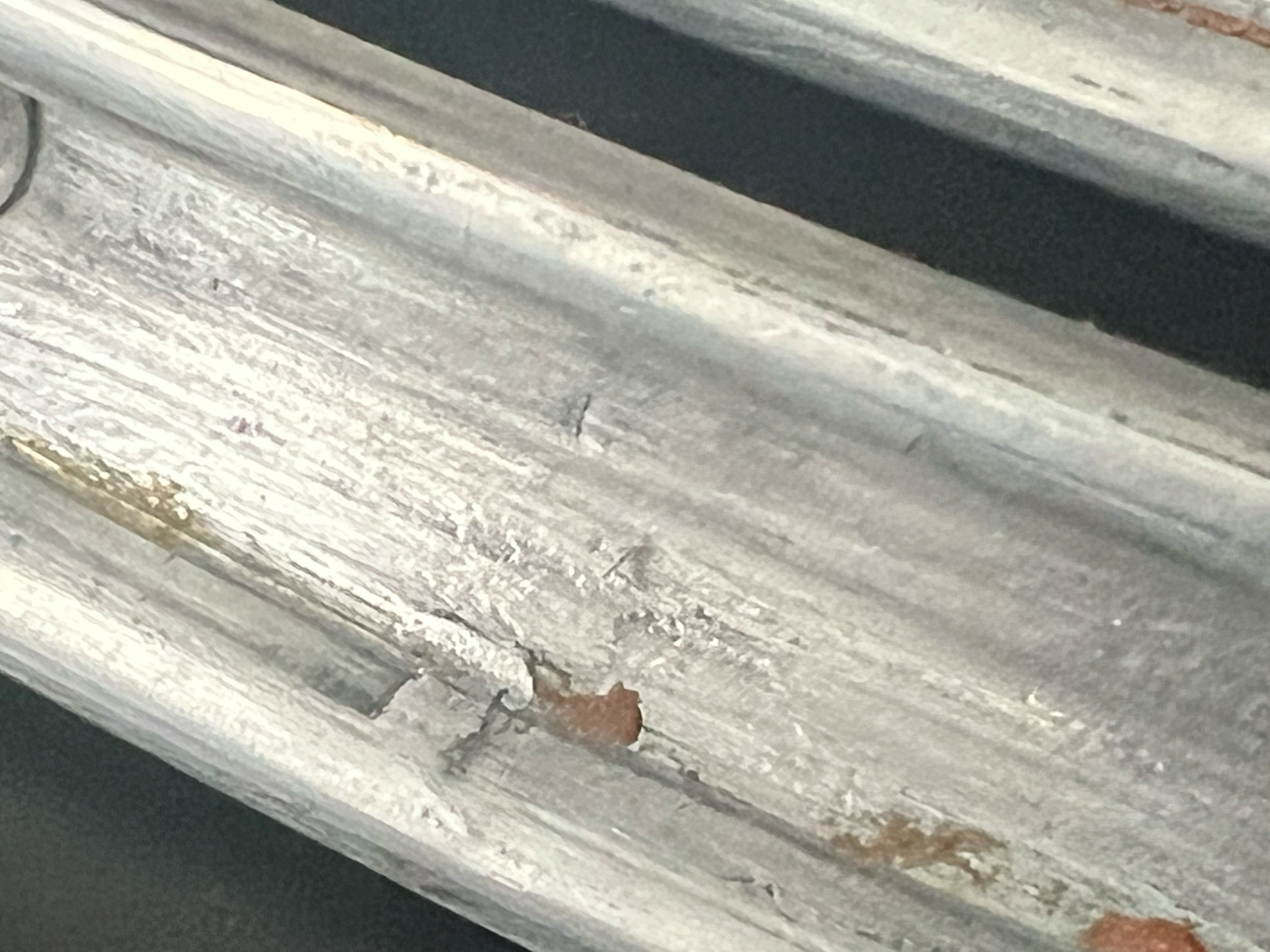

Hier die deutlich kastigere Form, Bremsabrieb aber noch sehr gute Oberfläche.
Hier die nach innen gedrückte Form, mit Reifenresten. Es wird ein stärkeres Textiles Felgenband benötigt.

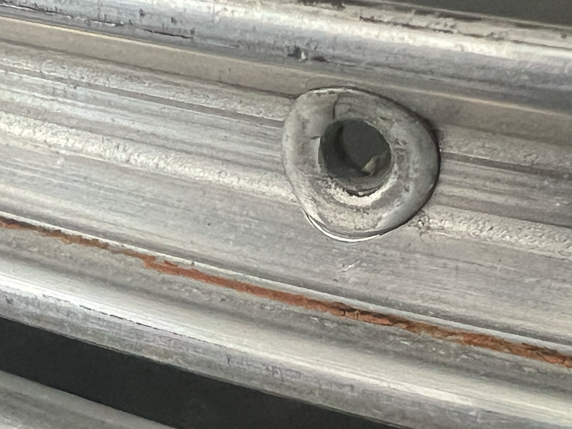

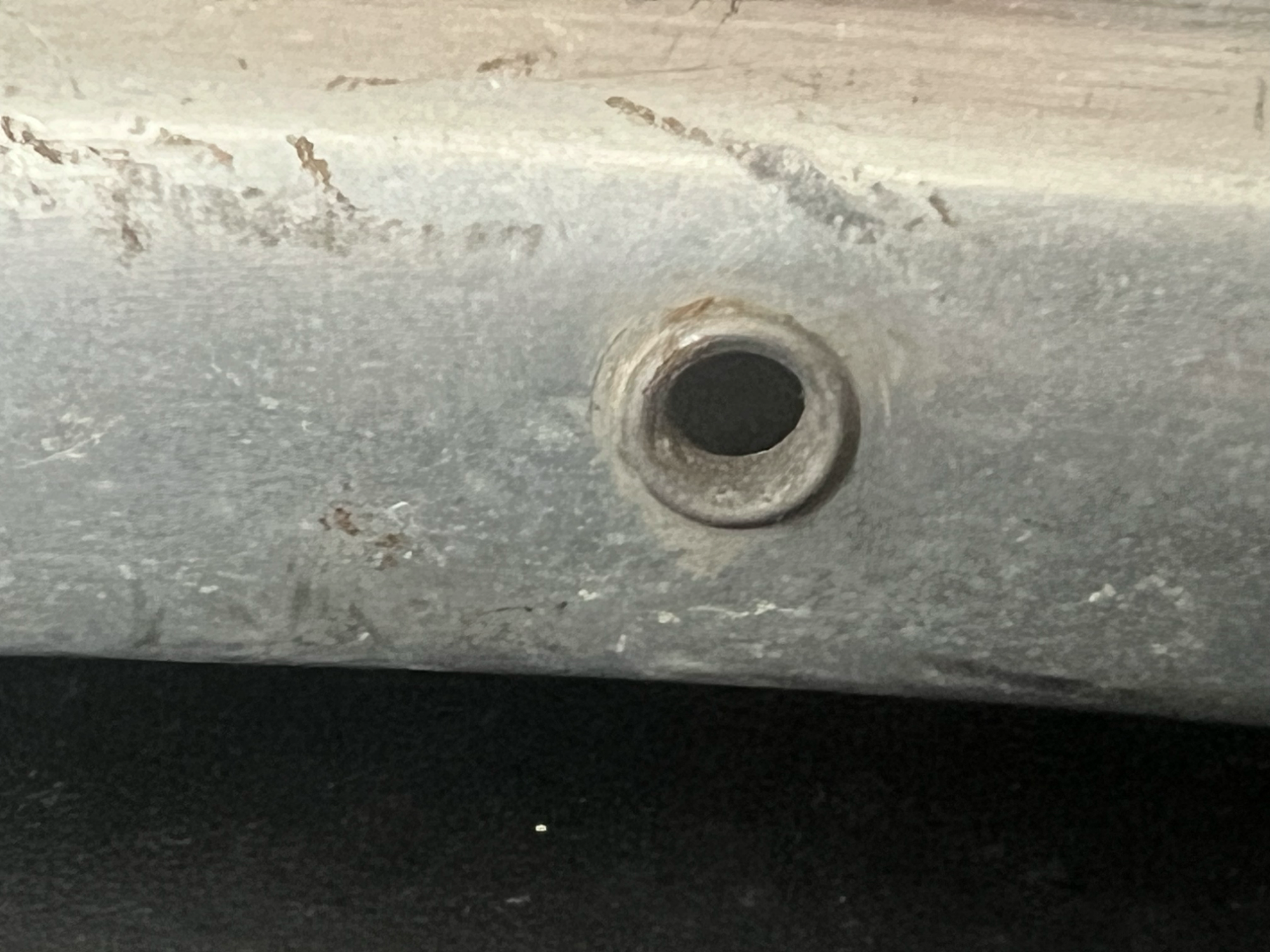

Hier die Vernietung, Innen sieht es deffinitiv nach Alu aus, aussen kann ich schlecht beurteilen, würde aber auch dort auf Alu tippen.

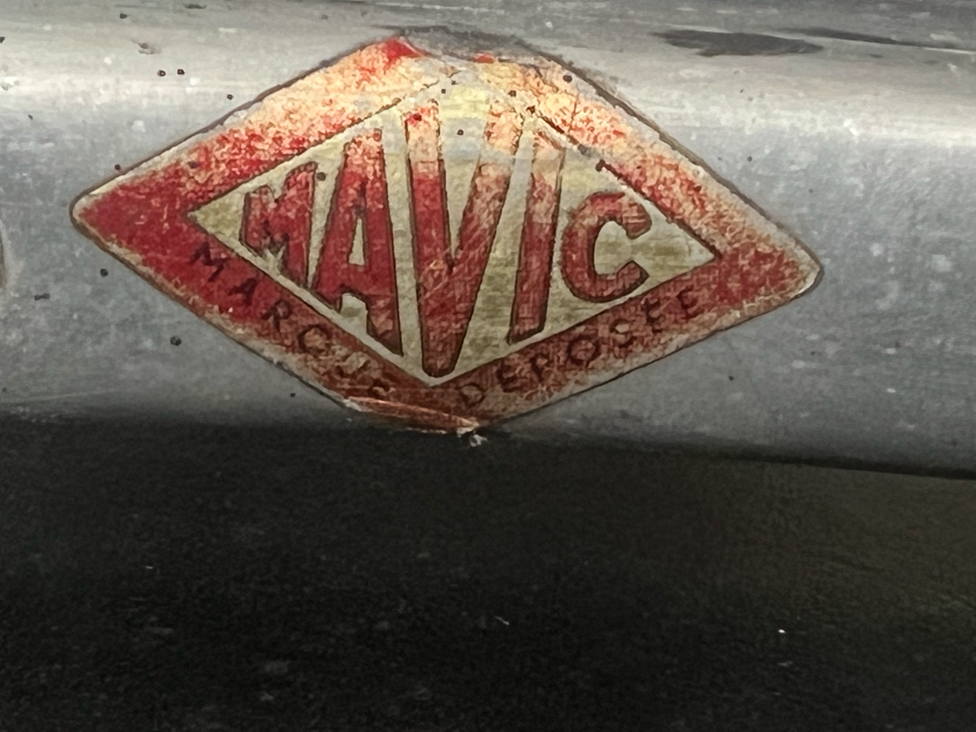

Für die Grafikaffinen das Badge, leider nur noch auf einer Felge.
Das ist so ziemlich das früheste was ich bis lang an Mavic Bäbberles gesehen habe. Die ganzen Criterium Felgen der späten 50er und 60er Jahre sahen schon wieder anders aus.
Hier noch der Felgenstoß. Innen etwas ruppig geschweißt. Aussen und seitlich perfekt verschliffen. Man sieht dort iregndwie nix. Kann natürlich auch etwas am Zustand der Felgen liegen.

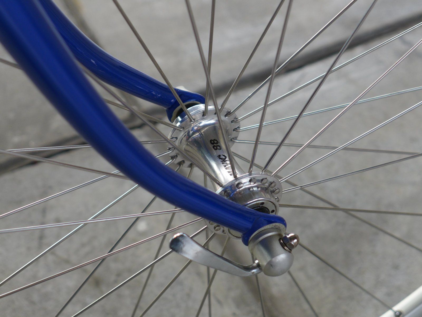

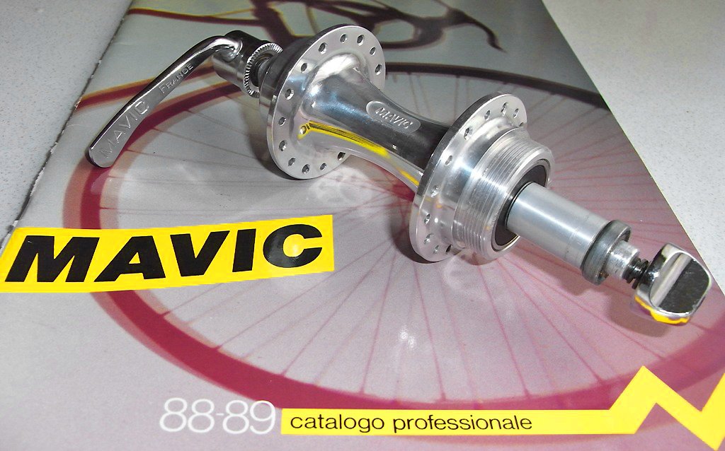

Mavic Team Issue 88
200$ nos nip
Die Team88 sind die Naben für die Profis gewesen und waren nicht im Handel. Sie haben diesen Aufdruck, sind aber ansonsten ganz normal anodisiert. Kein besonderes Finish! Ich hab genau diese auch, kann es also beurteilen. Also ich hab diese nicht gekauft, ich hab schon länger welche.

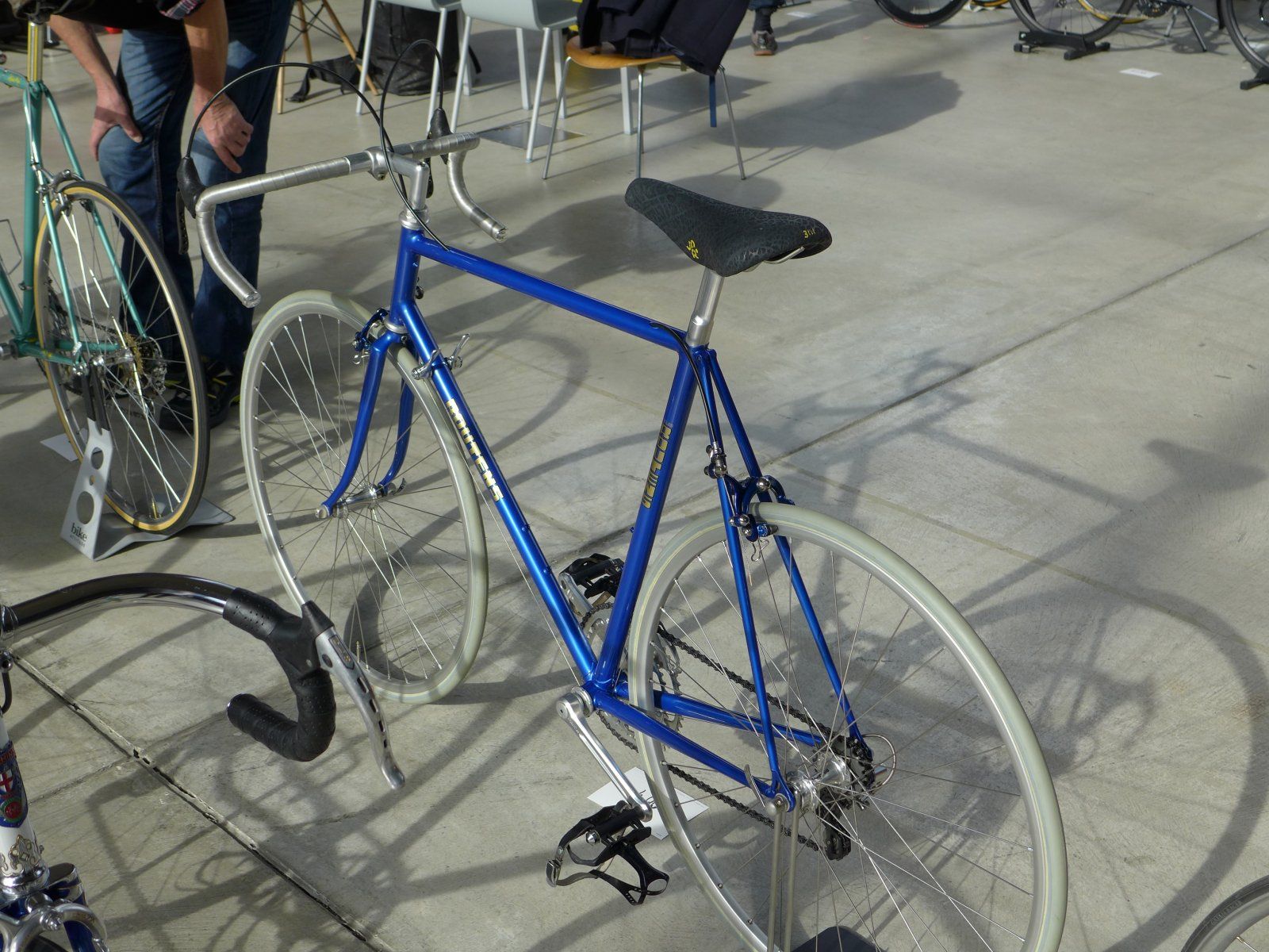

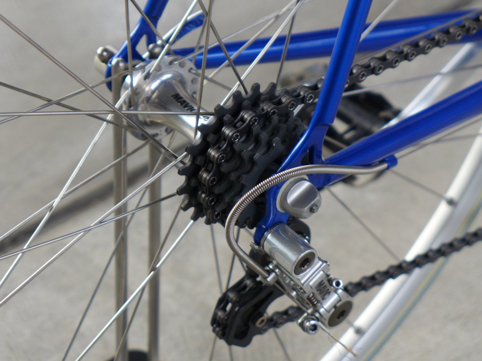

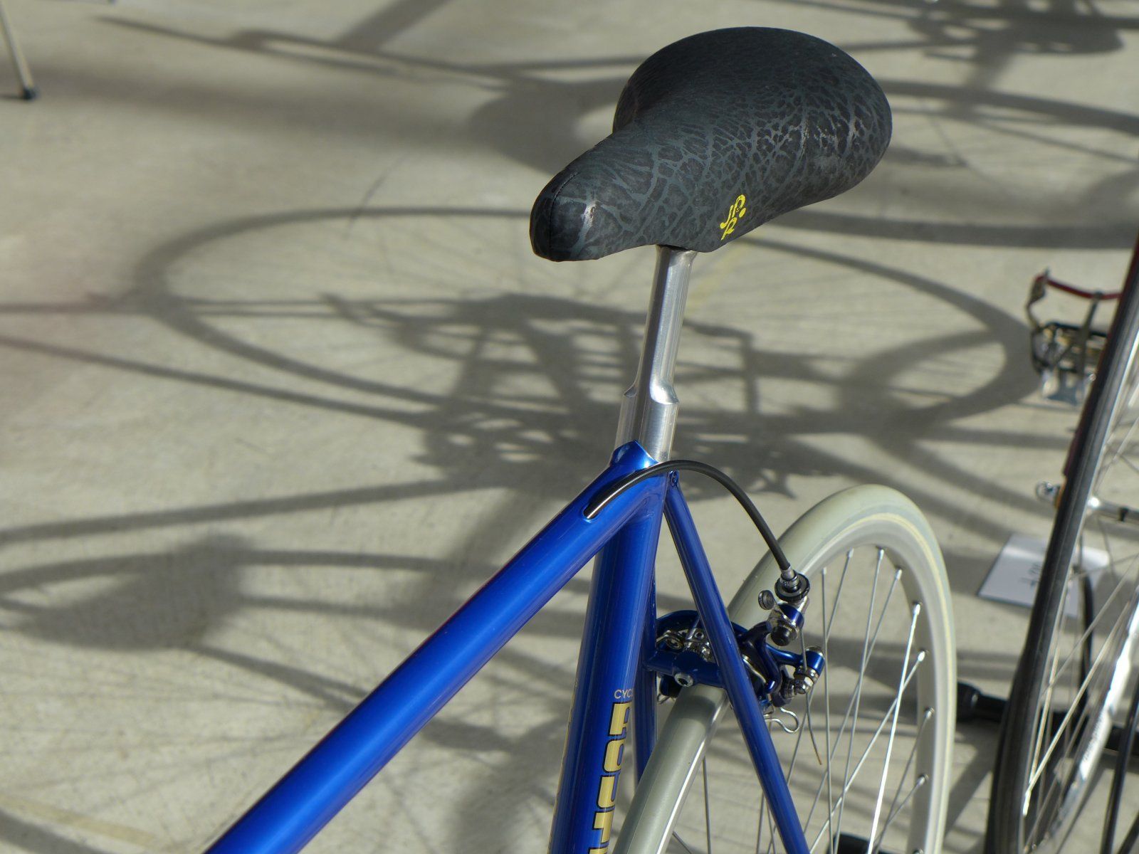

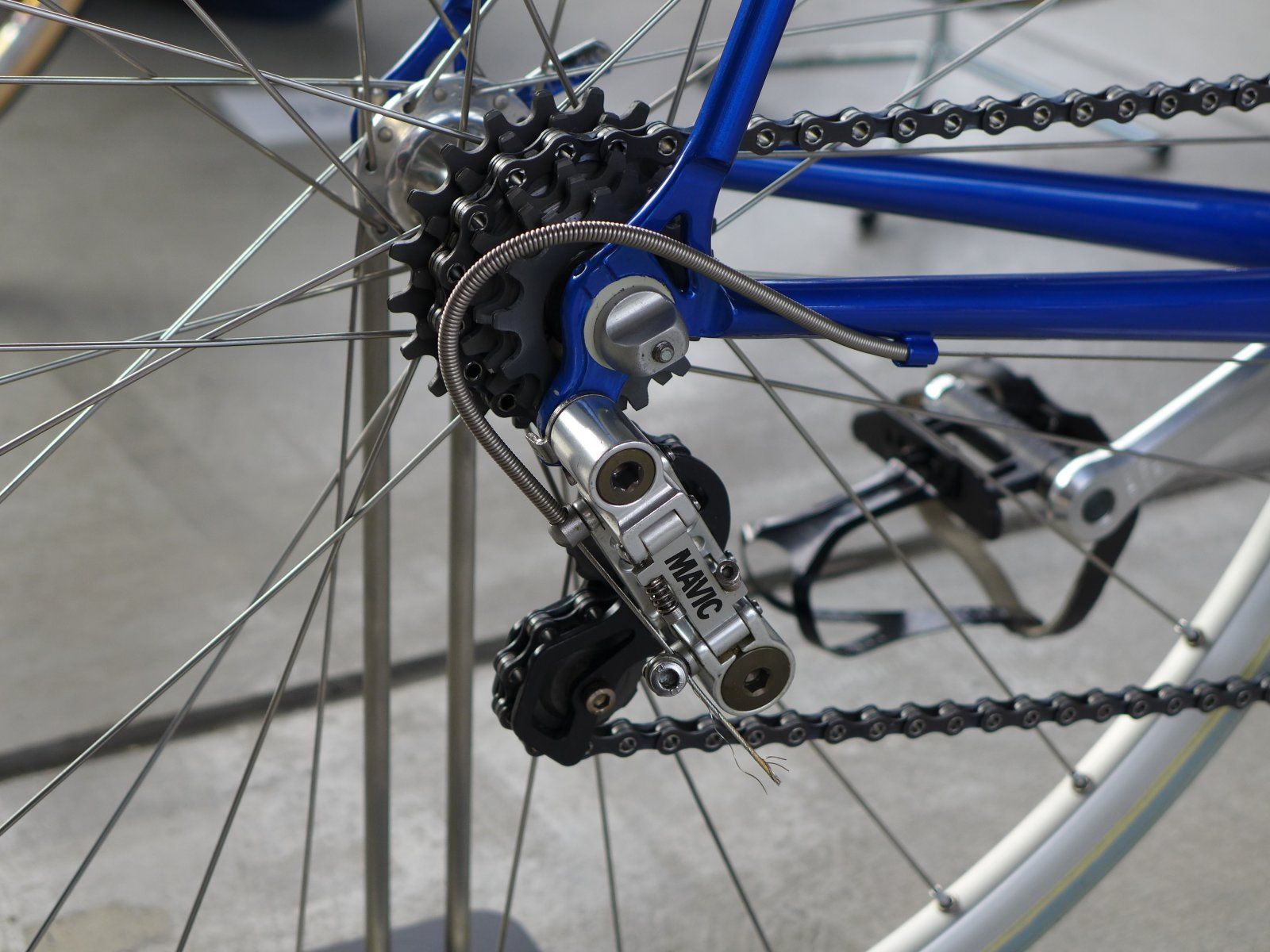

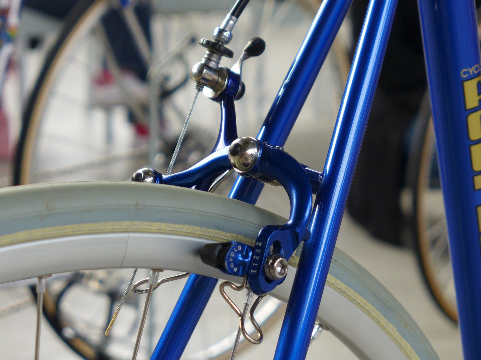

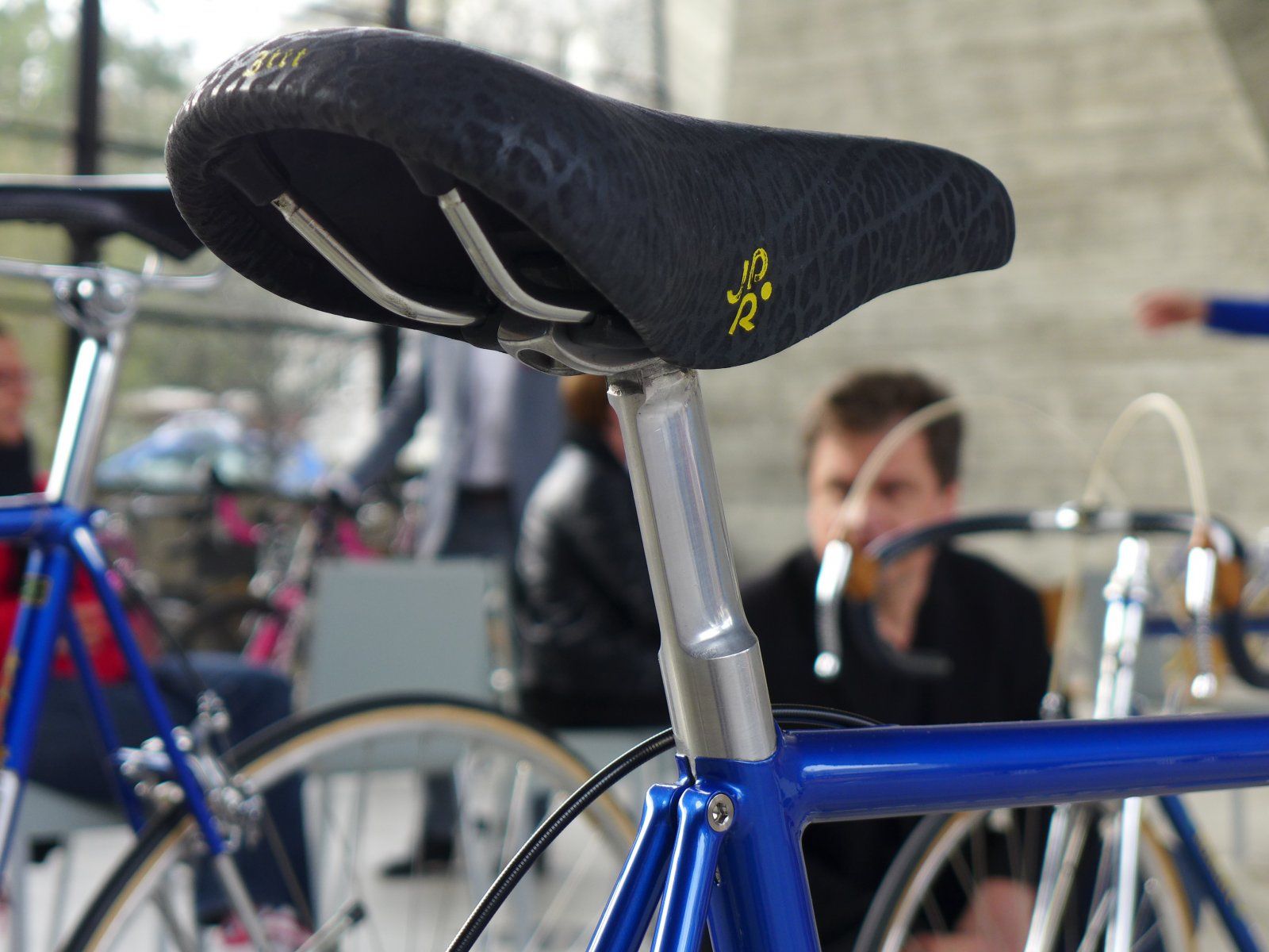

Routens, Jean Paul. Eine Auftragsarbeit, handgelötet von JPR. Den Rahmen hab ich vor knapp drei Jahren erstanden und ihn beim lestzte Velo Councour in Basel gezeigt. Dannach fiel die Veranstaltung ja leider aus,.
Das Rade wurde im Herbst 1988 in Auftrag gegeben und vermutlich kurz nach Neuhjahr 1989 ausgeliefert. Die Seriennr. ist bei JPR dokumentiert. Also:

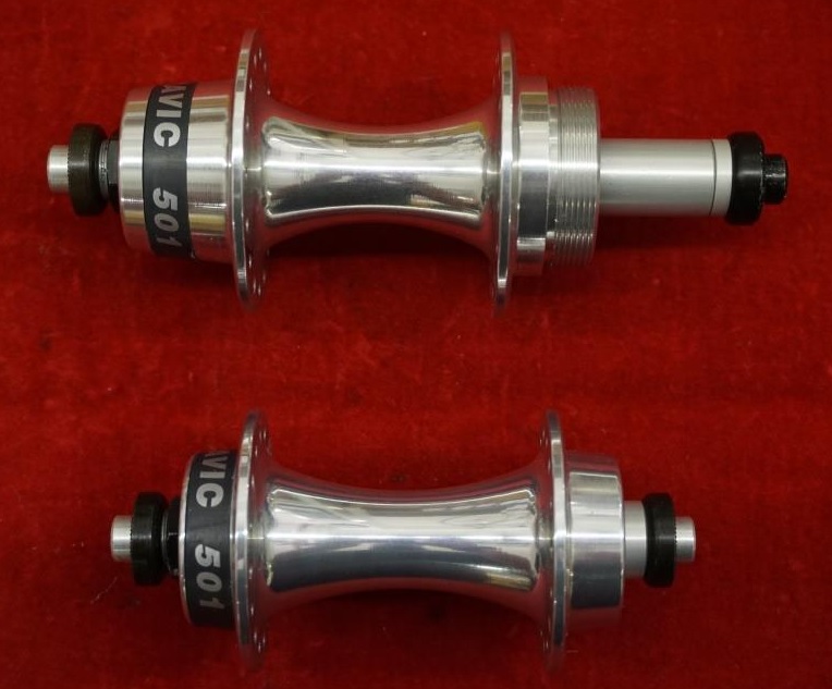

Zum Thema Naben habe ich die Tage auch noch etwas, zumindest für mich, neues herausgefunden. Bisher war ich immer davon ausgegangen, dass nur die 571 geometrisch in der Flanschabstandsbreite angepasst wurde (571 von 1992 auf 571/2 ab 1993) aber genau so wurde auch analog mit der 501 verfahren, siehe angehängtes Bild aus meinem Mavic-Fundus.
Rechts ist eine 501 von 1992. In dem Jahr wurde sie ursprünglich in den Markt eingeführt. Links ist eine 501 von 1994, also zwei Jahre später produziert. Allerdings wurde bei der 501 keine Zusatzbezeichnung 501/2 vorgenommen, sonst wäre mir das auch schon früher aufgefallen. Vermutlich wurde diese geometrische Änderung an der 501 dann zeitgleich mit der 571/2 in 1993 umgesetzt. Wollte ich einfach mal hier im Forum teilen.
Ich hab nun beide zu hause und hab verglichen...die breitere 501 ist aber gleich breit wie eine damls auch verkaufte 531. auch die achse ist breiter und ist von 135mm auf 130mm mit spacer....das klingt für mich irgendwie nach einer 501 MTB nabe....die es so ja nie gegeben hat.

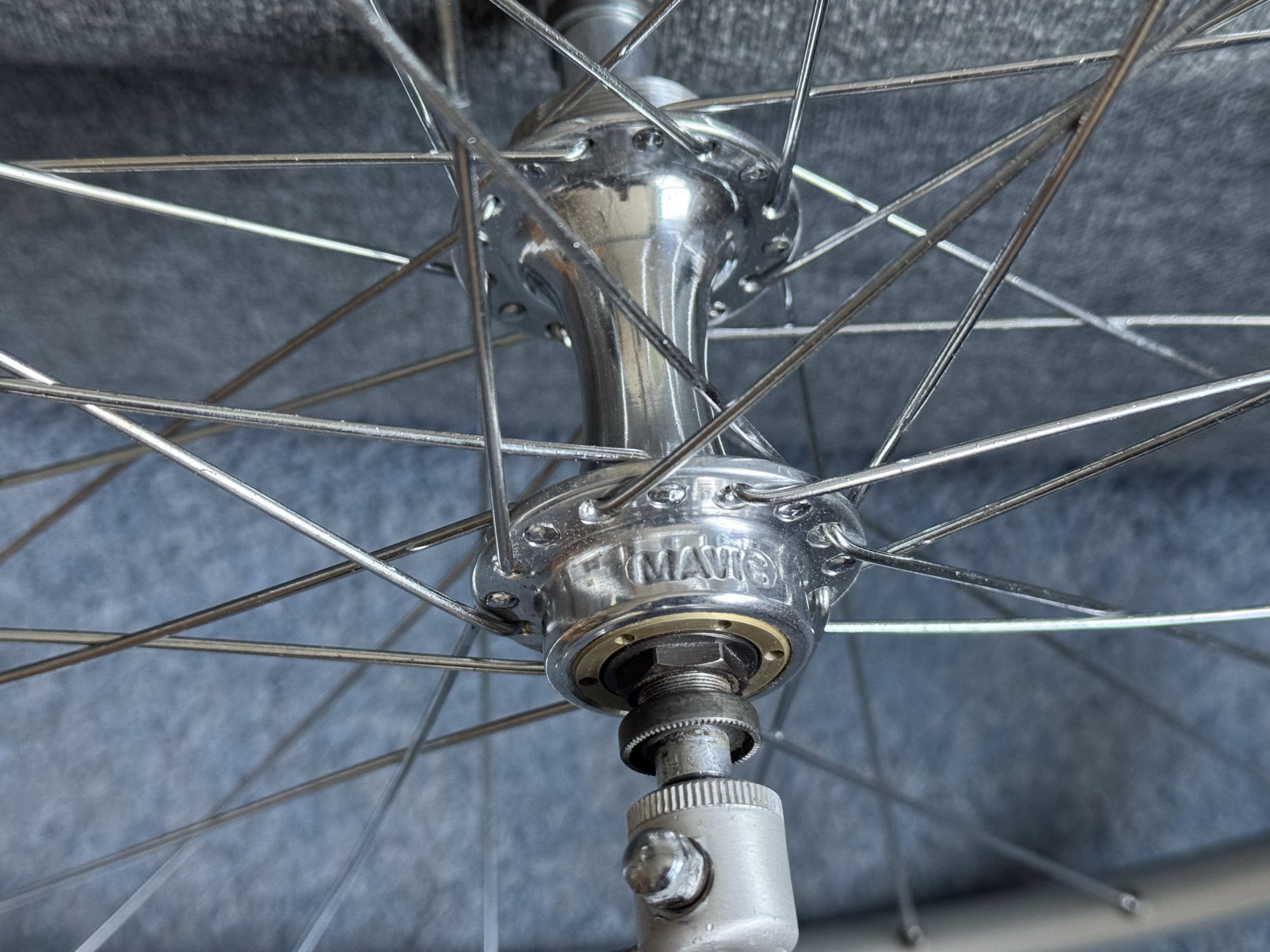

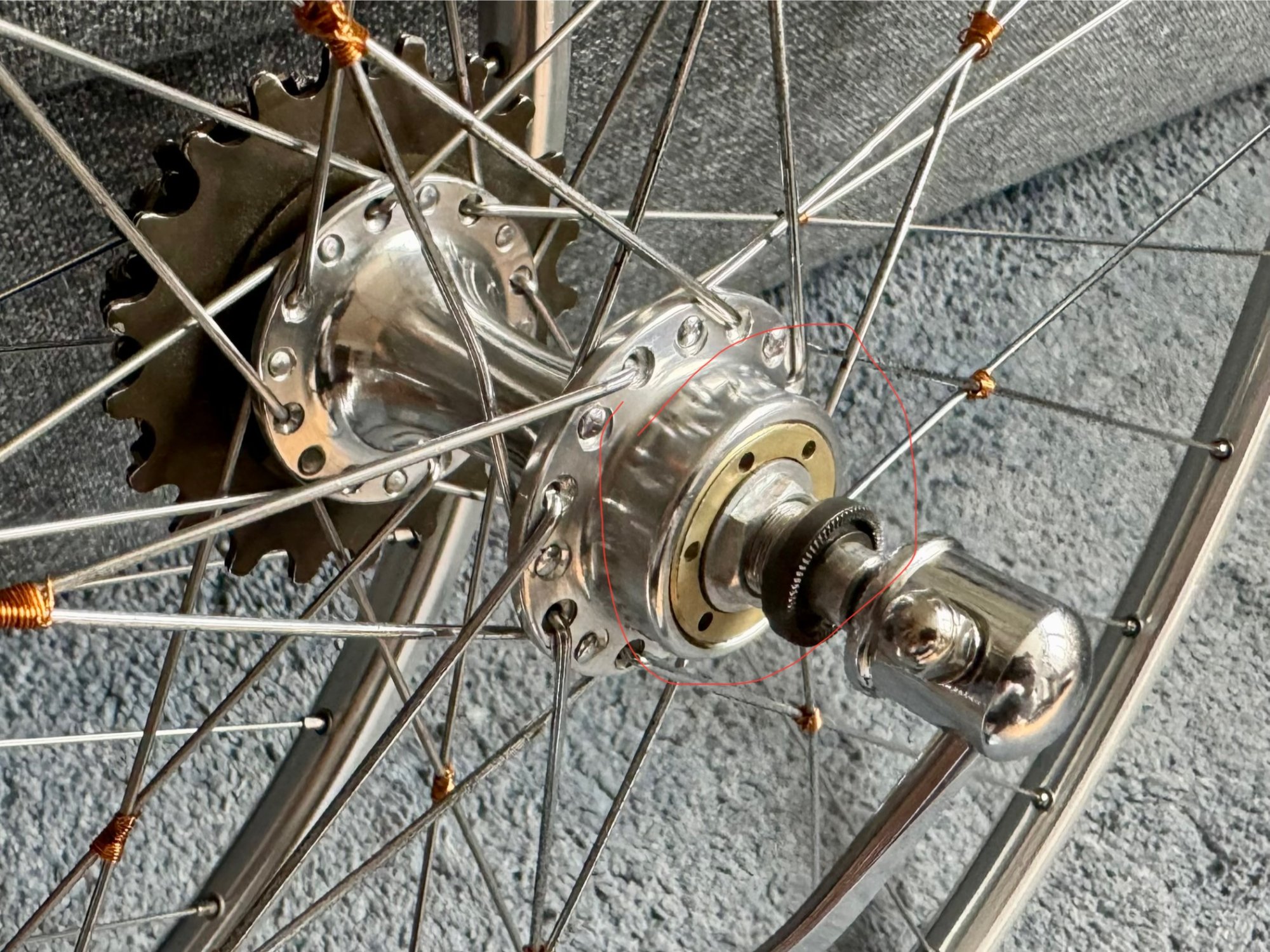

Ich habe vor kurzem einen besonderen Fang gemacht, ein Paar Mavic 500 Naben komplett aus Aluminium, bis auf die Anschläge. Auch die Mutter zur Einstellung des Lagerspiels ist aus Aluminium.
Sonst ist die Mutter sowie die Achse aus Stahl, siehe mein anderes Paar:
Der Rest ist identisch, scheinbar gab es irgendwann einen Wechsel auf Stahl Teile. Was sagen die Experten dazu?

Meine Mavic 550RD Nabe ehemals hier akquiert, nos aehm... nach Faerbung/Farbe der Achse zu urteilen, Aluminium.
Ich habe vor kurzem einen besonderen Fang gemacht, ein Paar Mavic 500 Naben komplett aus Aluminium, bis auf die Anschläge. Auch die Mutter zur Einstellung des Lagerspiels ist aus Aluminium. Anhang anzeigen 1576739Sonst ist die Mutter sowie die Achse aus Stahl, siehe mein anderes Paar:
Hatte vor zwei Wochen in meinem ehemaligen Ausbildungsbetrieb ein Rennvelo da, mit gebrochener Achse der HR Nabe der Mavic 500 Serie(mit mittigen Logo auf Nabenhuelse), Achse war zumindest nuescht magnetisch... und vom Materialdurchmesser 100% Aluminium.
schon mit den ersten naben 1979 gab es die versionen mit und ohne alu....wenn ursprünglich ein alu ssp dabei war, war auch die kontermutter zum lagerspiel (wie bei dir) aus alu....

OZachi02, aber wieso sind die armen Speichenlöcher von beiden Seiten so konisch angebohrt. Somit legen sich die Speichen nicht richtig fest gegen den Flansch und sind instabiler.
So wie bei den C-Record Naben, da sollte man auch Speichen-Unterlegscheiben verwenden.
Sonst wirklich hübsch, auch die Bindung der Speichen mit Kupferdraht gefällt mir.

weist du noch wo die achse gebrochen ist, denn normalerweise hat die achse ja wenig lastwechsel, insbesondere wenn die kassette als schraubkranz am nabenkörper hängt....die carbonachsen bei tune halten auch...
Ich hatte mal einen NIB Satz hier, dort war die Achse aus Alu, Kontermutter Stahl und die SSP Alu. Gab also vielleicht auch alle möglichen Kombinationen.

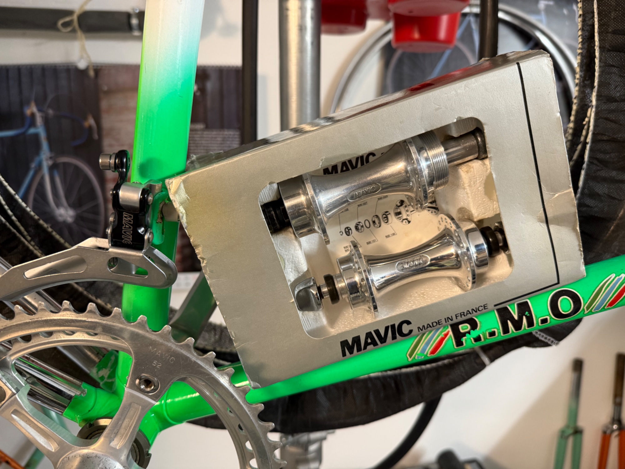

Ich wollte das R.M.O Liberia ja eigentlich klammheimlich mit einem bereits hier rumliegenden LRS aufbauen, aber jetzt sind mir diese wunderschönen 500er ins Haus geflattert, also muss ich doch wieder selbst aufbauen :-)
