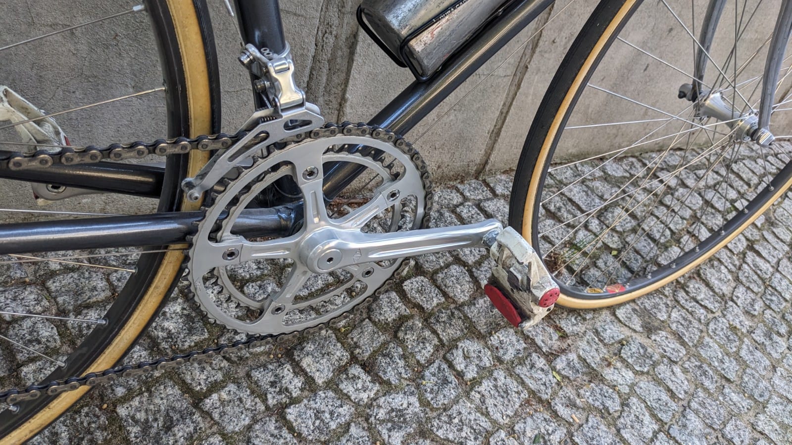

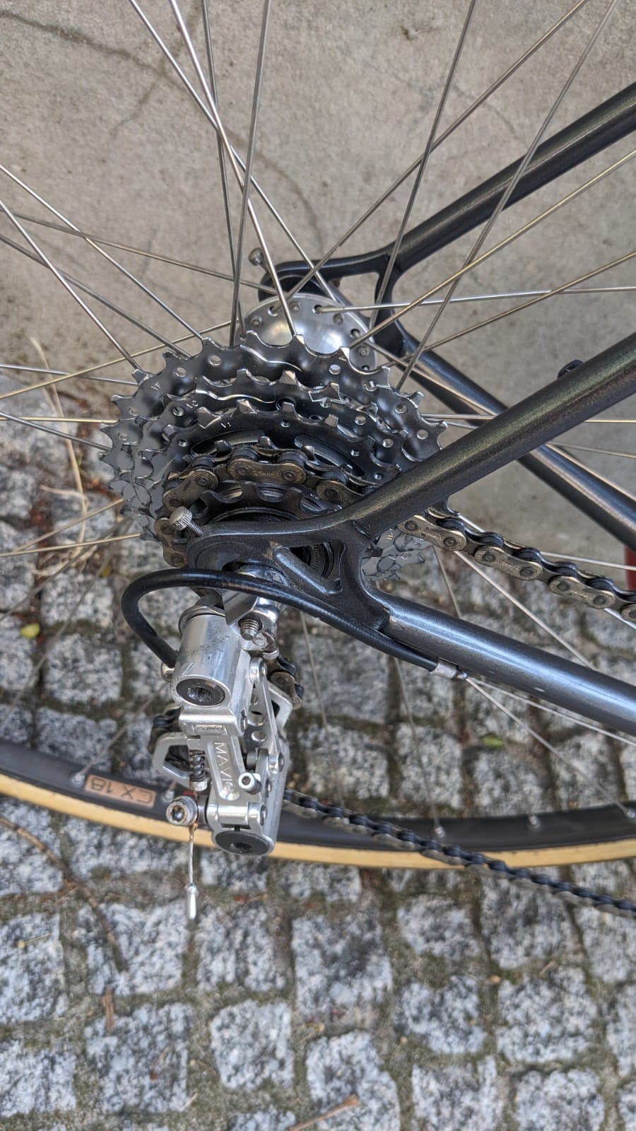

Eine paar Frage zur korrekten Funktion: Bin heute meine Hausrunde mit dem Guédon gefahren und die Schalthebel sind immer mal wieder gewandert. Gibt es irgendwas an den Hebeln zu beachten? Wie stellt man die korrekt ein? Kann man mit dem SW theoretisch ein 27 Ritzel ansteuern? Ist es sinnvoll die Schaltröllchen zu wechseln (irgendwas Modernes, was besser schaltet)?
Montiert ist ein 6-fach DA 7400 Schraubkranz mit HG Ritzeln (12-27).
Montiert ist ein 6-fach DA 7400 Schraubkranz mit HG Ritzeln (12-27).Anhang anzeigen 1287630Anhang anzeigen 1287631Anhang anzeigen 1287632
Du kannst die Hasenohren etwas fester anziehen, dann bieten sie mehr Widerstand. Wenn das schon sehr fest ist, ist u.U. Die Schraube zu lang.
Das SW nimmt 32 Zähne, du kannst den Käfig ja verschieben.
Danke! So das ging das erstaunlich schnell (Unterlegscheibchen an den rechten Hebel und Schaltwerkkäfig leicht verschoben). Jetzt schaltet jedes Ritzel sauber und der Hebel hat etwas mehr Widerstand🙂.
Ich musste mich auch erstmal in die Anleitung für das 840 SW einlesen in Bezug auf die Zugverlegung.
Für 6fach durch die Miniumlenkung, für 7+8fach außen. Habe vorher 1 Stunde rumgeschraubt und die Ritzel und Spacer vermessen, bevOR ich dir Lösung fand.
Verschieben ist bei der frühen 800 nicht vorgesehen, der Käfig hat noch kein Langloch wie die 801 Version.
Aber 32 Zähne soll es auch so machen.
Für einen höhere Zähnezahl kann es sein, dass man das Schaltwerk etwas anders zusammenbauen muss. Es gibt an er Kontaktstelle zwischen Köäfig und Parallelogram ein gelochtes Teil in das fie Feder greift, da muss man ggf ein anders Loch wählen.

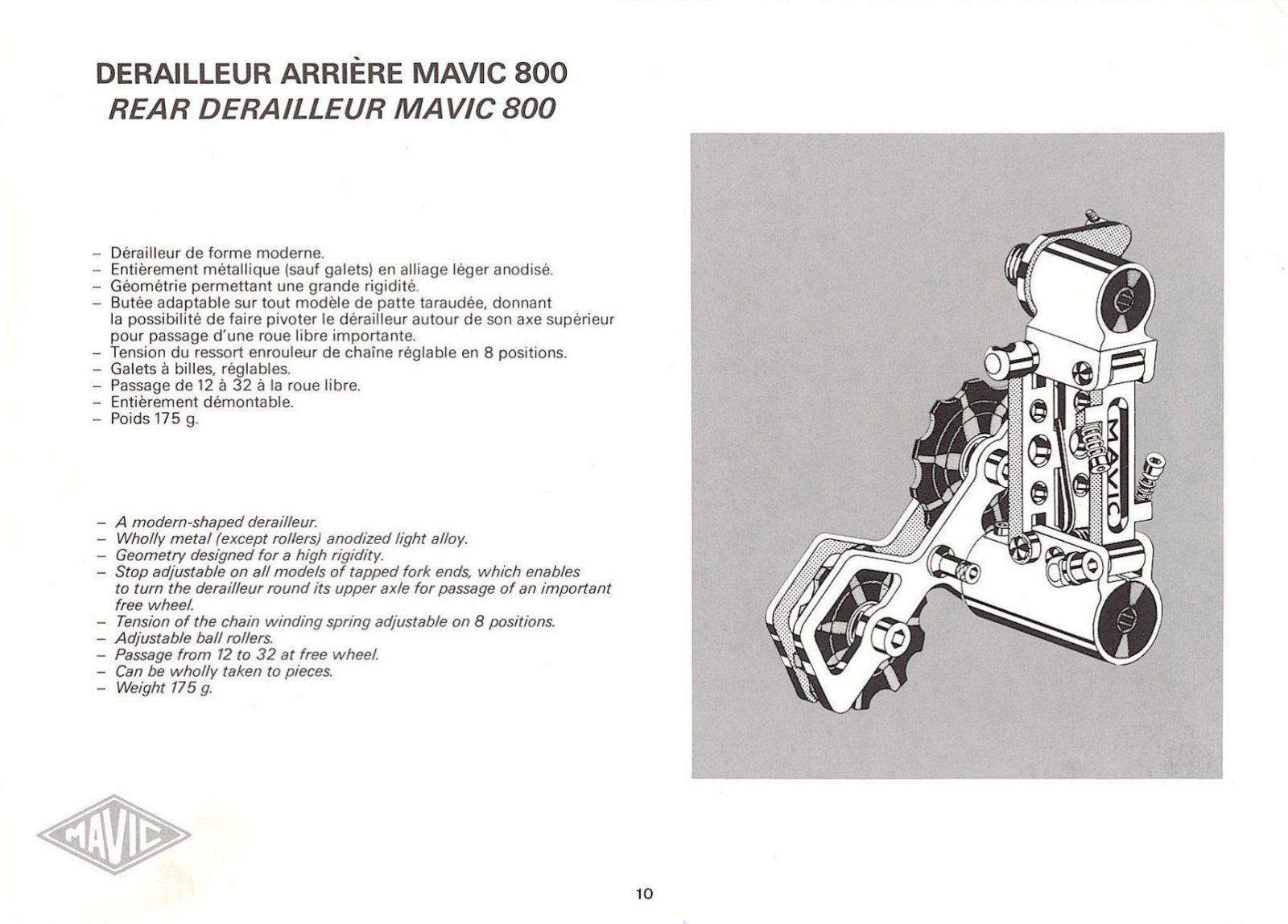

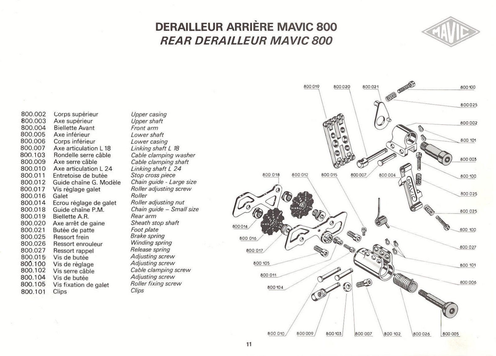

Das Teil 800.012
Anhang anzeigen 1287753Anhang anzeigen 1287754

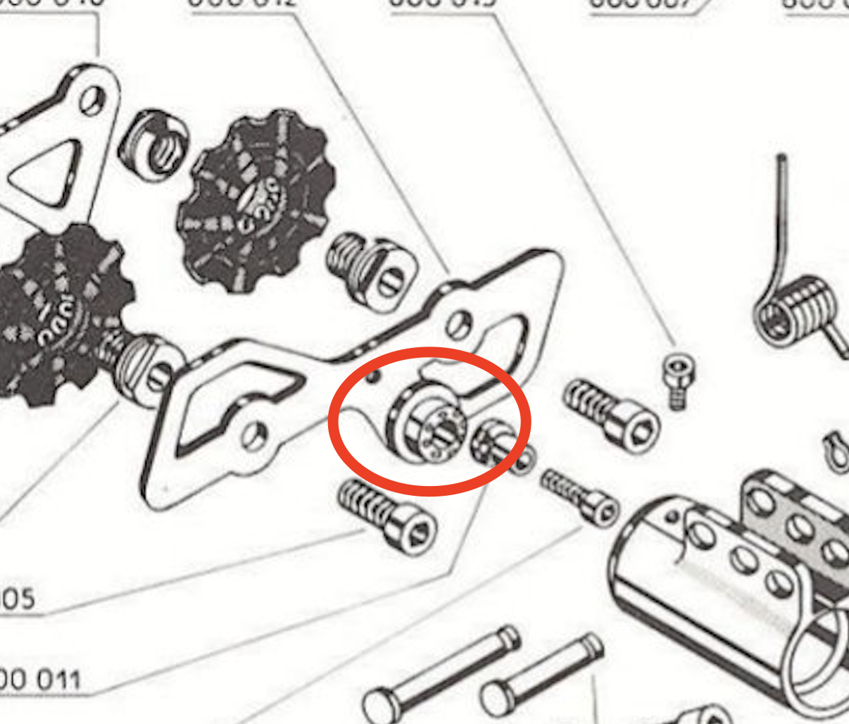

Das Teil 800.012
Darf ich das gesagte zum SW 800 etwas korrigieren?
Teil 800.012 dient der Justierung der Federvorspannung der Schwinge.
Die Anpassung an die max. Ritzelgrösse wird mit der Schraube 800.100 erledigt, die das SW 800 vor bzw. zurück bewegt (genau so wie bei aktuellen SW)

Also ich habe @erni65 so verstanden, dass ich einfach die Justierschraube zum verschieben des Käfigs nutzen soll und das hat auf Anhieb geklappt, weil der Abstand zum 27er Ritzel größer wurde. Bei den späteren Modellen konnte man den Käfig auch noch anders einstellen, aber das war ja gar nicht nötig.
