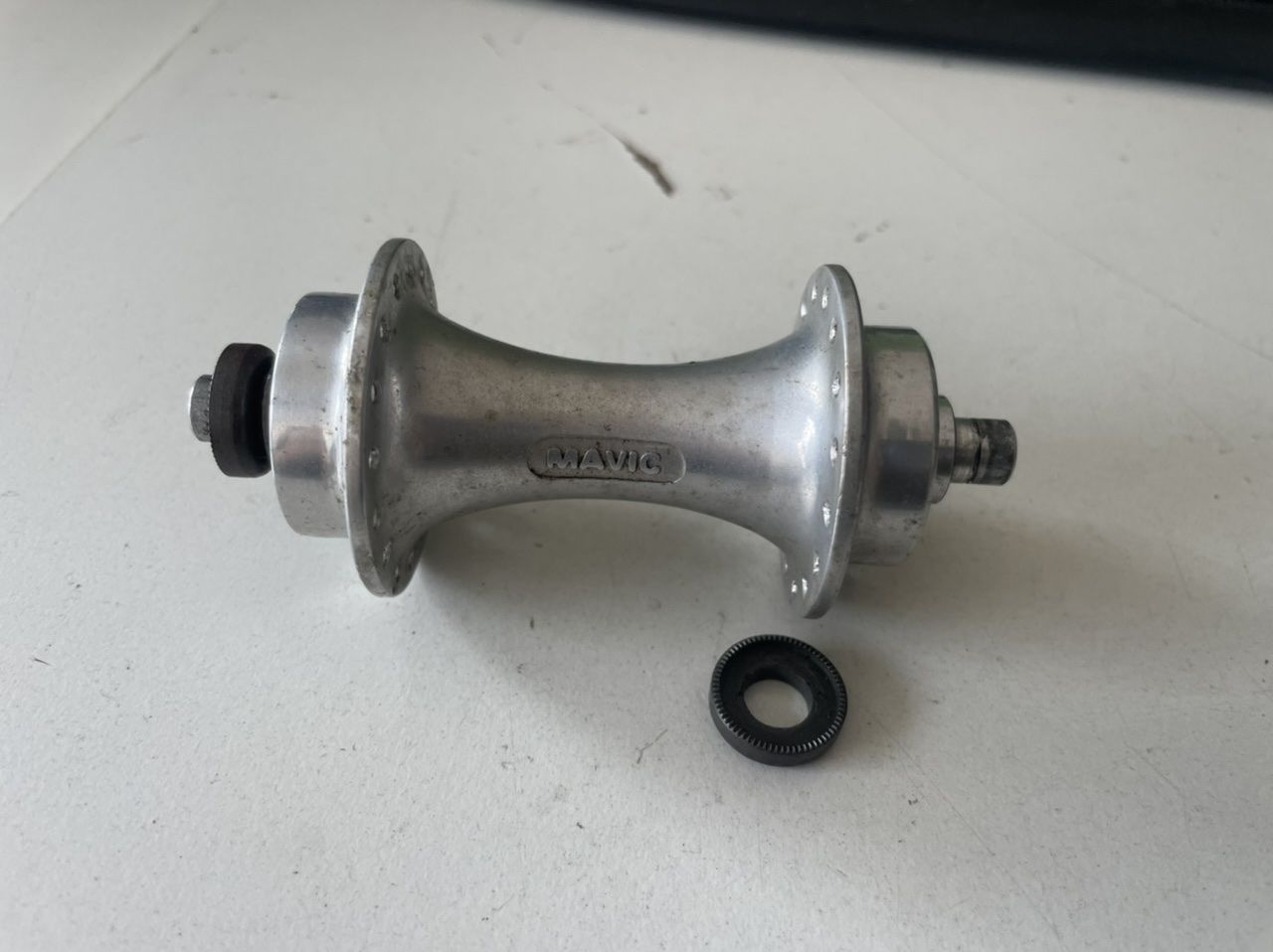

Aber für die Hinterrad-Nabe linksseitig - da wird dieses Teil auf die Achse aufgeschoben und mit einem Sprengring gesichert, der in eine kleine ringförmige Einfräsung auf der Achse einsinkt.

Ich habe jetzt leider gerade keinen Messschieber parat aber das kann nur 1/10 mm Unterschied sein, siehe Foto einer VR und HR Achse aus meinem Bestand. War mir aber bis dato auch nicht bewußt!

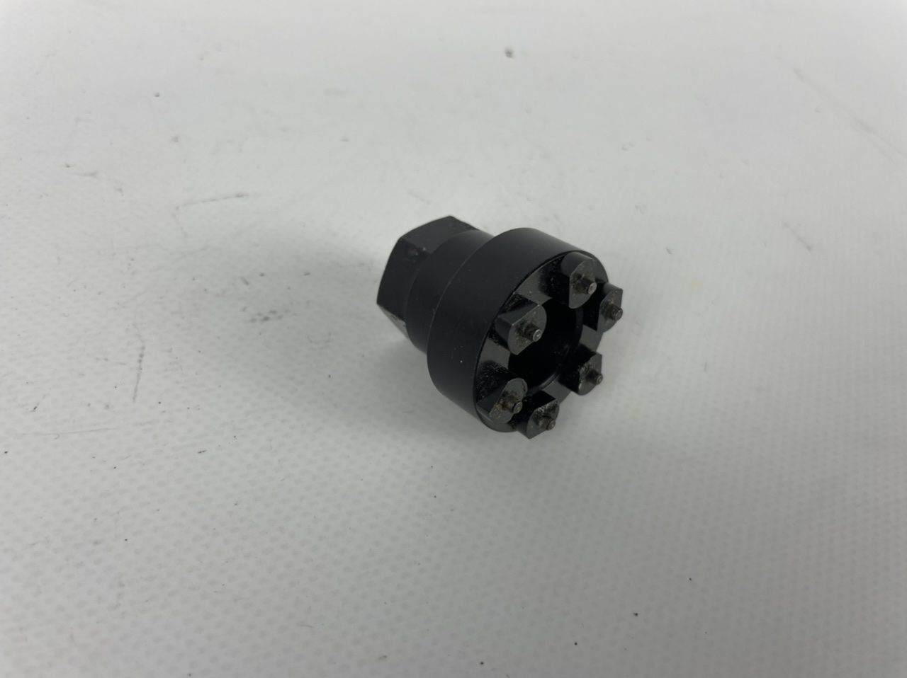

Aber das 6-Pin Werkzeug (Ref 670) zu finden wird eher schwierig.

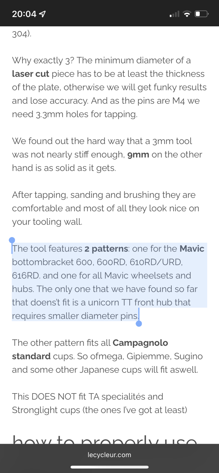

Finde die Alternative von Lecycleur ja sehr Interessant.
https://lecycleur.com/tools/6-pin-multi-pattern-adjustable-cup-tool/
Die von LeCycleur ist die wirklich zu kaufen, ich seh immer nur Renderings und nicht ein echtes Teil.
Ausserdem ist das nur für die Naben geeigent, das Orginal wie der Byfsche Nachbau sind aber auch für das Innenlager zu verwenden und das ist die bei weitem wichtigere Funktion.
...wenn ich's wieder bekomm' wär ich bereit das LeCycleur 6-Pin Werkzeug zu verleihen - es ist auch zum öffnen der 610RD Innenlagerpatrone geeignet resp. kann damit das Lagerspiel einstellen
Oh, dann gibts das also tatsächlich. Beweisbilder bitte.
Ich glaub Dir das natürlich, aber ich will mal eins sehen.
Aber es ist eben nicht zum Ausbau des 600er Lagers geeignet.
Korrekt das ist die 80mm breite Mavic 560 CX Nabe die zum Gitane TT Aero gehörte. Und dann teils auch von anderen verbaut wurde. Ditte (gabs auch als Piste):
Nur um das Lager auszubauen muss das Werkzeug mit durch das Lagergehäuse durchgeschraubt werden können, das geht mit dem LeCycleur Kram nicht, da kann er schreiben was er will der gute Stephane.
Sein Tool funktioniert nur für die Industrielagerwartung und zum Einbau des BB (das ist besser als nichts), aber eben nicht aber zu dessen Ausbau. Und das ist der wirklich spannende teil.
Wir hatten meine ich dies Diskussion in der UG zur Nachfertigung und ich bin nicht in Stimmung das nochmal durchzukauen. Watch and learn.
ich hab zwei davon vom Bart. Sitzen sehr stramm und funktionieren 1A sowohl für Naben als auch Innenlager
