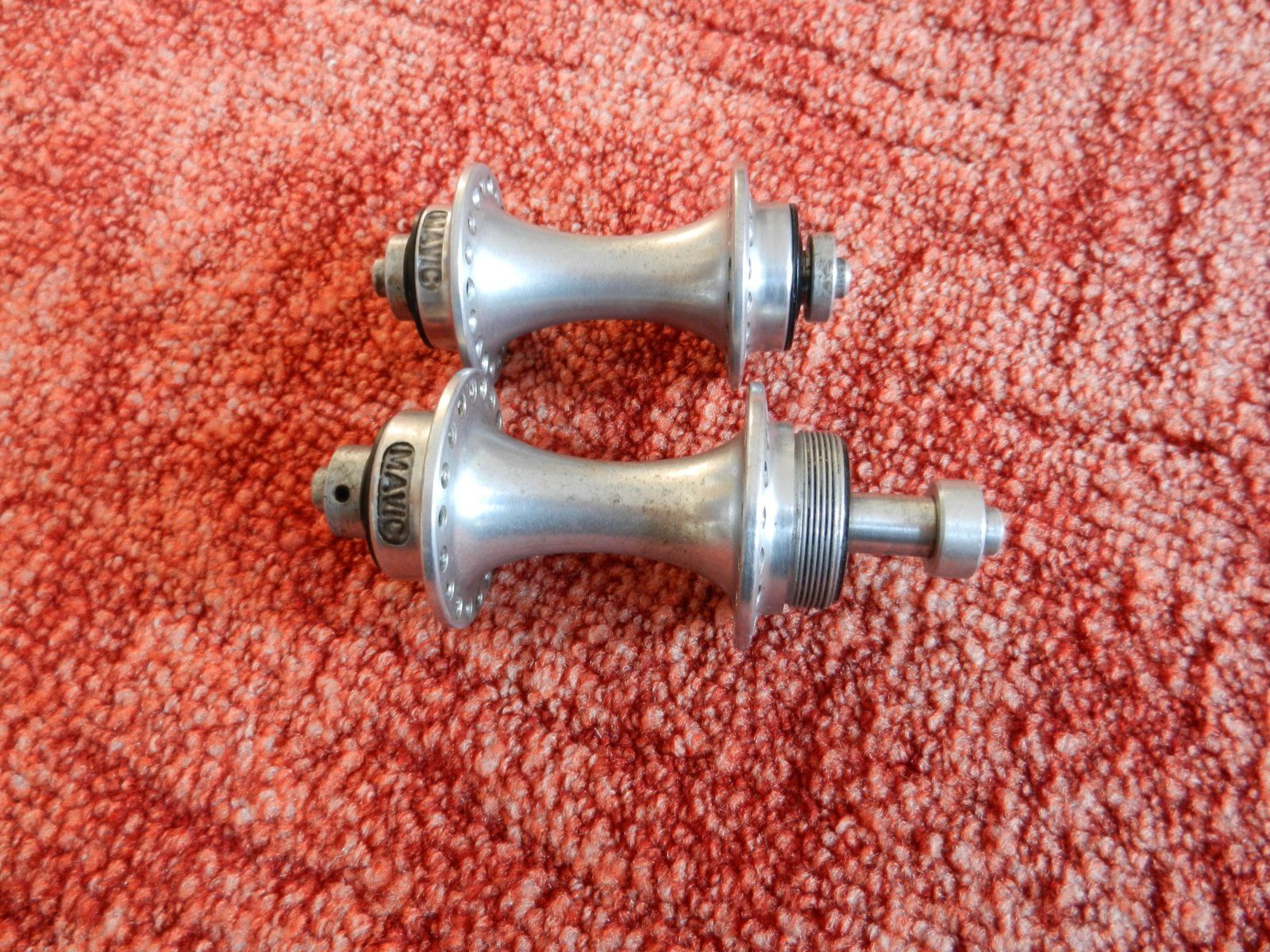

Moin Mavic Spezialisten!
Gibt es eine Aufstellung der Mavic Naben mit Industrielager und Schraubkranzgewinde?
Die 500er Serie hat ja leider keine Modellbezeichnungen auf den Teilen.
Danke vorab.
Der Unterschied 500 zu 550 ist am Lager an der Schraubkranzseite zu erkennen.
500: Aludeckel mit Löchern
550: keine Lagerdeckel, weil Lager weiter rausgerückt

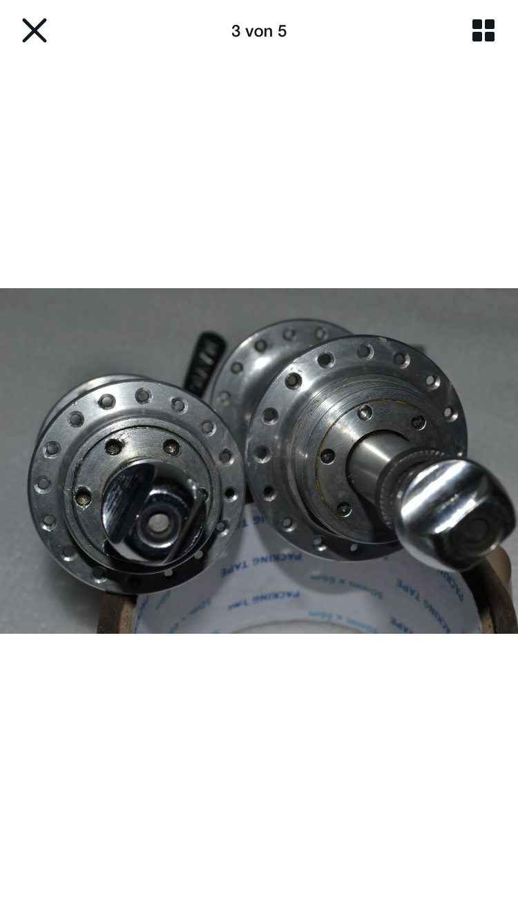

Okay,
hier wird eine Mavic als 500er angeboten, hat aber den Schriftzug nicht mittig auf der Nabe wie bei meiner sondern seitlich.
...äääh, der Unterschied ist nicht "500/550", sondern ob es die "RD"-Ausführung ist oder nicht:
Die Frage ist, ob es die "RD"-Version ist, welche die Version ohne dieses Kürzel sehr schnell ablöste. Die "RD"-Variante unterschied sich nur in geringen Details von der Ursprungsversion und wurde bis in die 90er nahezu unverändert hergestellt. Damit dürfte die Ursprungsversion sehr selten bzw. die "RD"-Variante wesentlich häufiger sein.

Augenfälligstes Merkmal ist wohl, dass das antriebsseitige Lager an der HR-Nabe (Zahnkranz!) bei der "RD"-Variante nicht diesen mit den Löchern ausgestatteten Staubdeckel hatte.
Außerdem, so meine ich, hätten die "RD"-Naben einen Schnellspanner mit Alukopf auf der Hebelseite, während die Ursprungsversion noch einen verchromten Stahlkopf hatte...

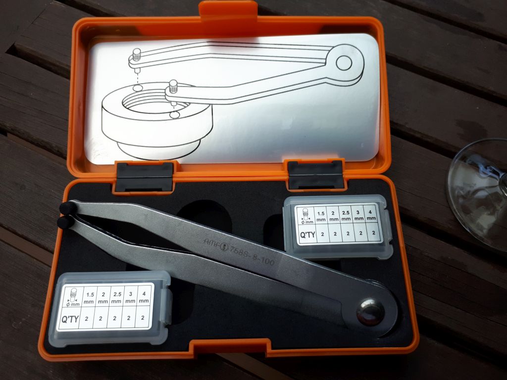

Als alter Wergzeuchfetischist möchte ich auch mitspielen. :D
Ich hoffe ich bin nicht zu spät dran, leider ist mir dieser Faden bisher nicht aufgefallen. 🙁
Mille - Greetings
@L€X
Für die Deckel braucht es nicht unbedingt das Mavic Tool, ich habe die immer mit einem verstellbaren Stiftschlüssel losbekommen.
Geht auch ohne, aber für Fetischisten: PN an @byf (ist wohl noch nicht zu spät)

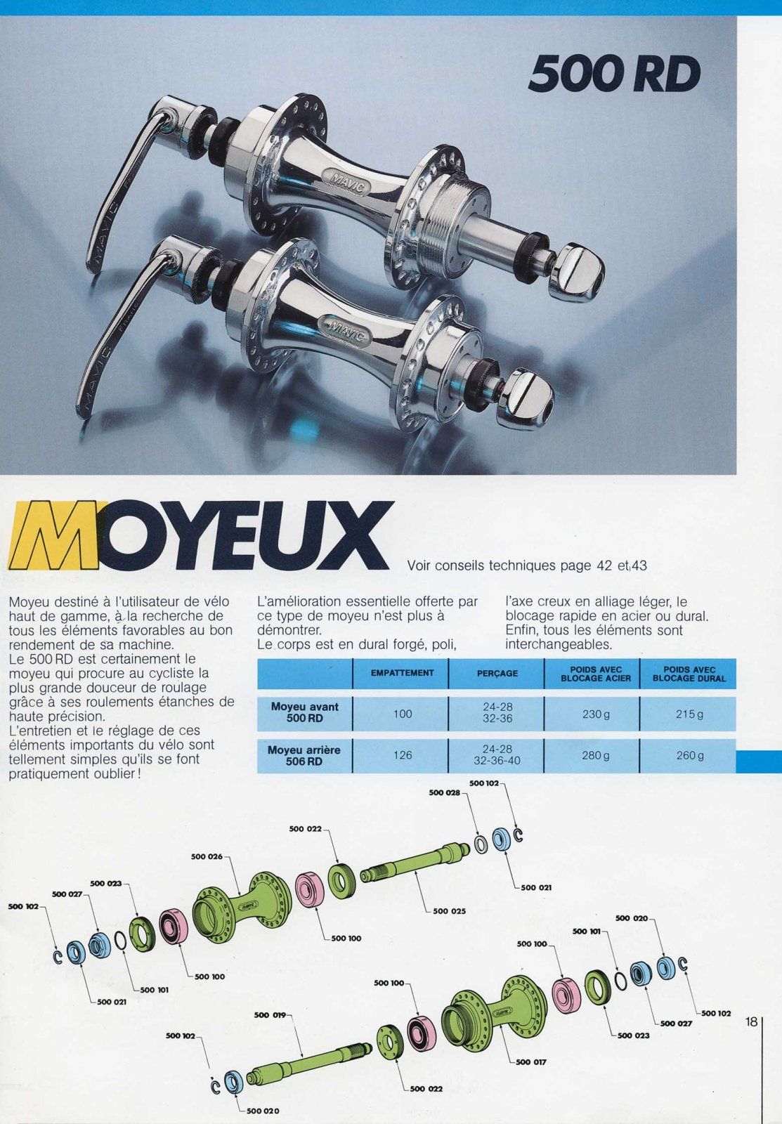

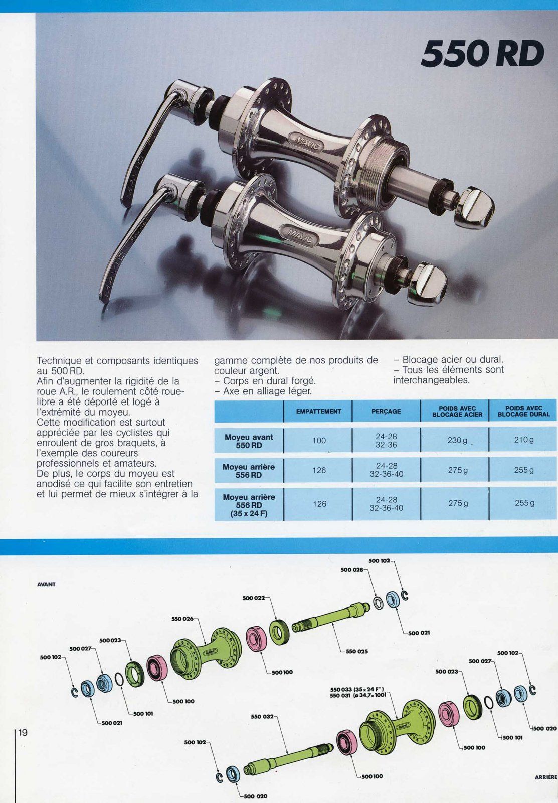

Ich hab die Info aus dem Mavic-Prospekt 1988. Da sind alle "RD":

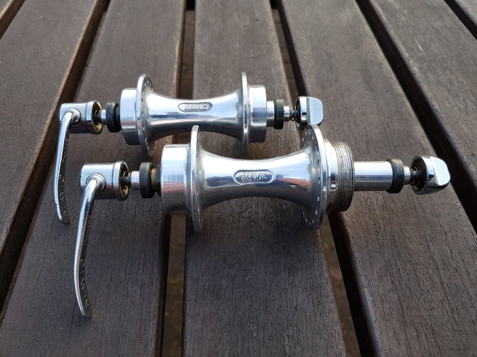

Frühere Ausführungen hatten die Prägung an der Seite und ganz frühe hatten Plastikdeckel und Alu-Anschläge mit Madenschrauben:
...ok! Dennoch schien es zunächst, nur kurze Zeit, die Naben als 500/550er ohne "RD"-Zusatz gegeben zu haben. Der "RD"-Zusatz kam dann recht schnell auf den Markt wie oben schon beschrieben...
Edit: Ich muss mich nach Durchsicht mehrerer Jahrgänge von Mavic-Katalogen präzisieren bzw. korrigieren:
1975 scheint Mavic zum ersten Mal eigene Naben herausgebracht zu haben; damals als Typ "500" ohne "RD"-Zusatz:

Erst 1979 scheint dann zum ersten Mal der Zusatz "RD" (réglable - démontable) erschienen zu sein, immer noch beim Typ "500":
Mavic 1979
...das gleiche im 1980er Katalog:
Mavic 1980
Erst im 1984er Katalog erscheint der Typ550, wo diese als "modifiziert für professionelle Teams" bezeichnet wird:
Mavic 550RD
Die 500er war aber weiter im Programm:
Mavic 500RD

@Vintage-Racer Ich bin eigentlich in einer Forums-Auszeit, aber na gut. Hilft ja nix.
Die ursprüngliche Idee der Mavic Naben kam von André Sabliere, er hat das 1972 patentiert und dann 1975 an Mavic verkauft. Im Gegenzug hat ihm Mavic später seine superleichten Felgen (250g / Stück) gefertigt. Das mal vorweg.
Die Gestaltungsidee war durch zwei „Puffer“ den Druck der Schnellspanner komplett von der Nabe im besonderen von den Lagern zu nehmen. Das wurde anfangs durch zwei etwa 5mm starke Alu-Zylinder gelöst, die zeigt das Bild von @Bonanzero (das mit dem roten Flokati)
Später (RD) machte man das dann durch angeflanschte flexible/bewegliche Stahlteile (das sind die schwarzen Stücke). Die Änderung wurde im Zuge der Vollständigen Zerlegbarkeit RD gemacht.
Das Design, schreibst Du richtig wurde mehr oder weniger bis in die 90er genutz. 501, 570, 571 etc. auch die frühen MTB Naben nutzen das. Frag nicht wie lange die 90er interessieren mich nicht. Vermutlich aber mindestens solange das Patent lief.
Die Reihenfolge ist:
  • seitlich eingeprägtes MAVIC mit Aluzylinder 500 bis 1978
Da war noch nix mit richtig gut TAUSCHEN oder ZERLEGBAR – den dafür steht
RD = réglable - démontable. Das ist dann die Weiterentwicklung die Mavic vorgenommen hat.
  • seitlich eingeprägtes MAVIC mit Stahlpuffer 500 RD ab 1979
  • mittig eingeprägtes MAVIC mit Stahlpuffer 500 RD/550 RD ca 1982/83
  • Ab etwa Mitte 1987 haben die Naben auf der Verschlußkappe der Lager einen Date code/Produktionsstempel. Jahr, Monat, Batch. Das unterscheidet sie von den früheren.
  • die 501 löst dann die 500RD und 550RD ab um 1990
etc.
Kann man alles wunderbar sehen in den ollen Mavic-Katalogen z.B. bei disraeligears
