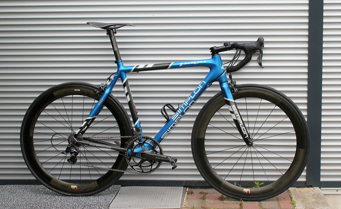

Das Simplon Pavo gefällt mir auch nicht schlecht, besonders in dem schönen Blau; hier das Ex ( :() von @Profiamateur :

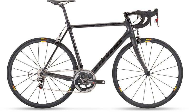

Von der Form gefällt mir das Stevens Comet sehr gut.: hier 2016er Version
Sehr leicht ist es auch, aber selten und voraussichtlich (zu) teuer.

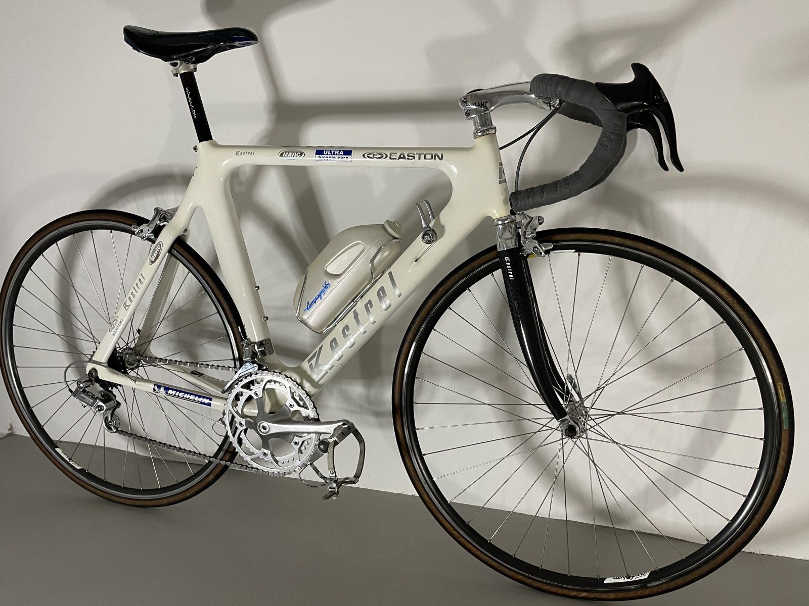

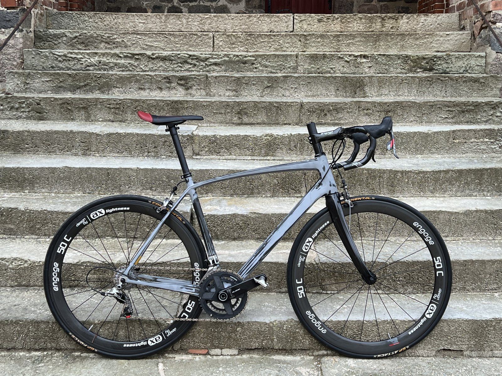

Das AX Lightness ist trotz Hochprofilfelgen komfortabler als meine Stahlrahmen. Gerade kurze, harte Unebenheiten steckt es sehr gut weg. Nur mein Rad aus Titan ist einen Ticken komfortabler.
Das Kestrel aus den 80ern hingegen ist bockhart.
Generell habe ich mit gebrauchten Carbonrahmen noch keine schlechten Erfahrungen gemacht.

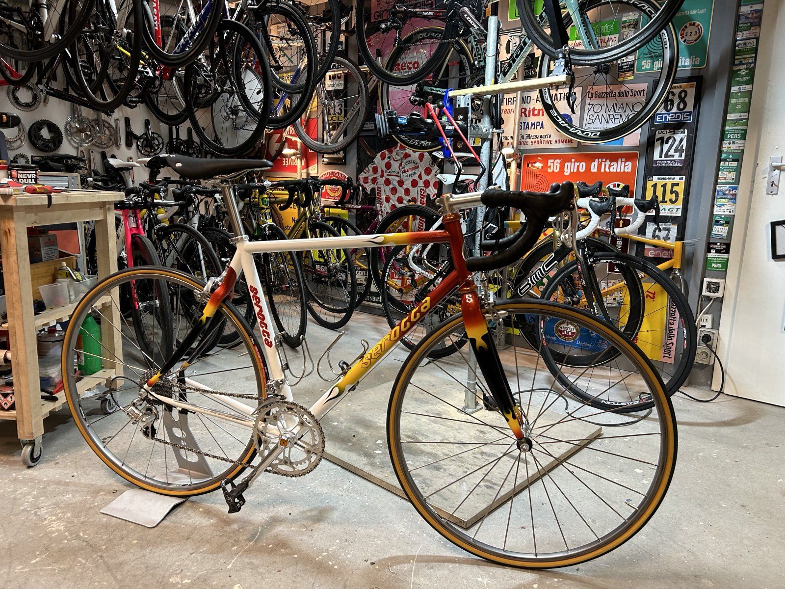

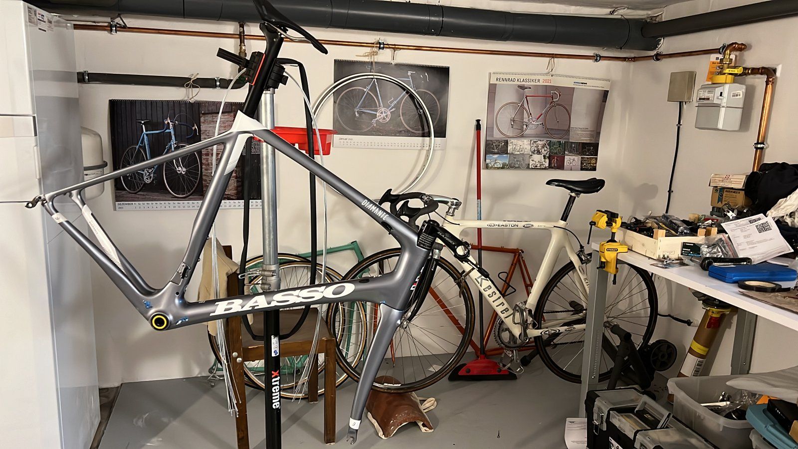

Das Basso Diamante wird gerade aufgebaut. Mal schauen wie es sich fährt:
Das habe ich so deutlich nicht erwartet.

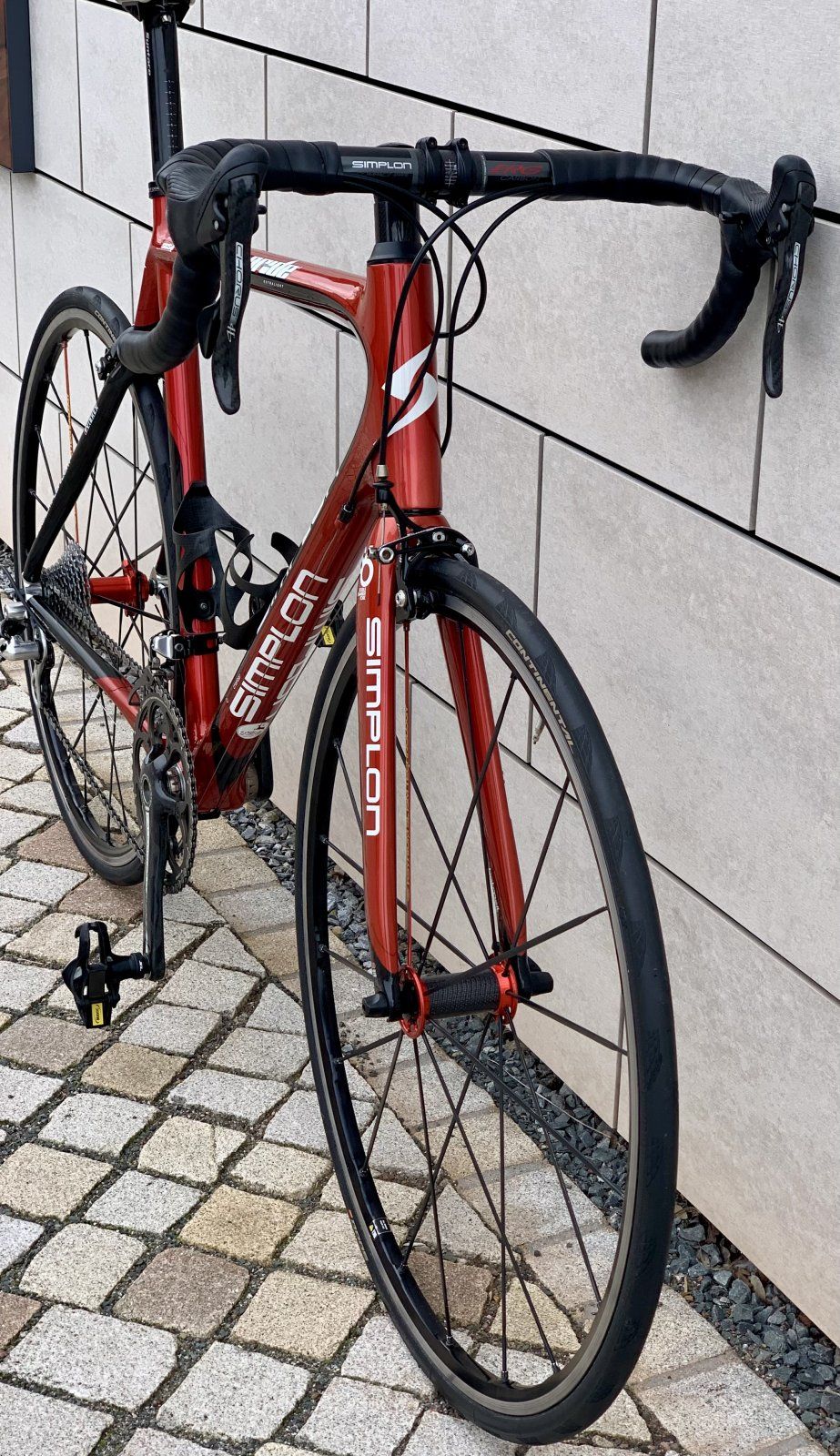

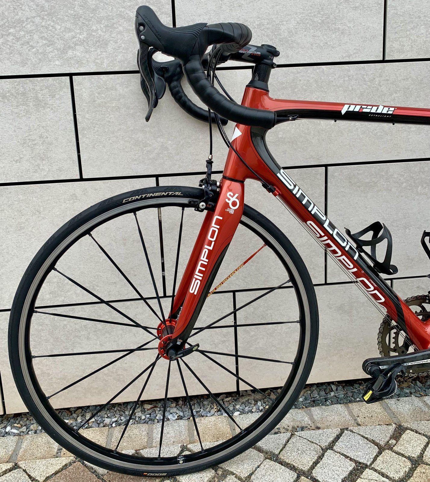

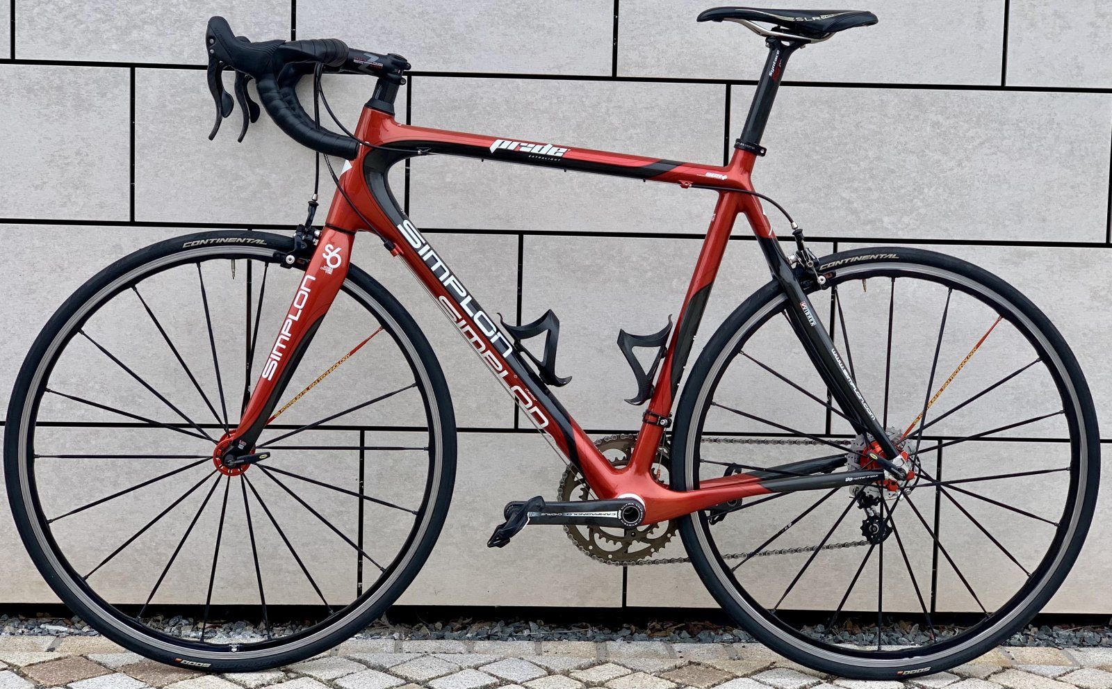

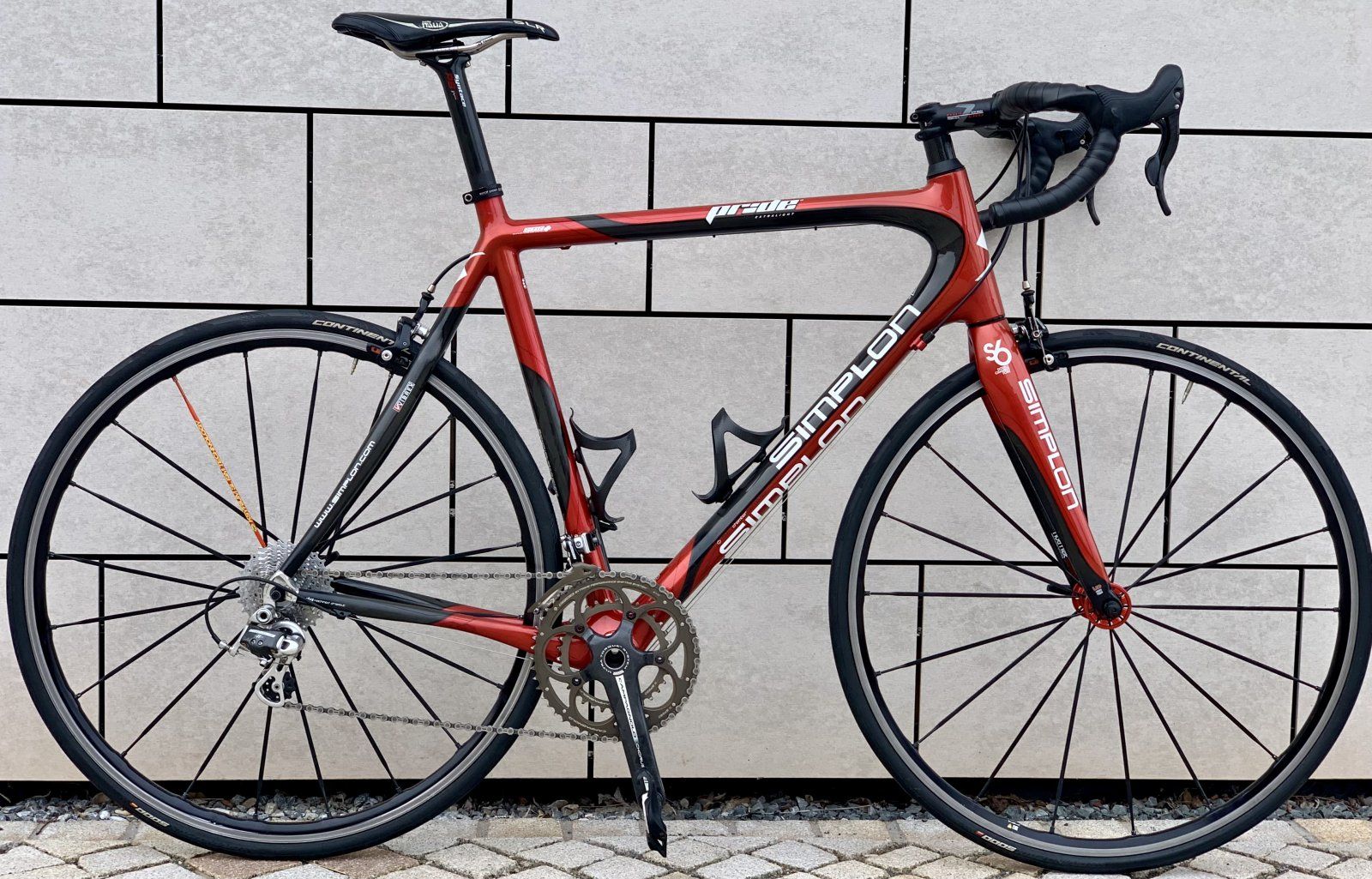

Sind fast exakt meine Maße und ich hätte vielleicht ein Simplon Pride mit Campa 11s Chorus abzugeben. Bilder kann ich erst frühestens morgen machen bei Interesse.
Rad ist dunkelrot und schwarz. Sattelstütze Syntace P6,
Das Pride ist mir als günstigere und etwas schwerere Alternative zum Simplon Pavo auch schon aufgefallen.
Ich schreibe dich an.
Ei, du hast ein 4000er?! Die werden so selten mal angeboten...
