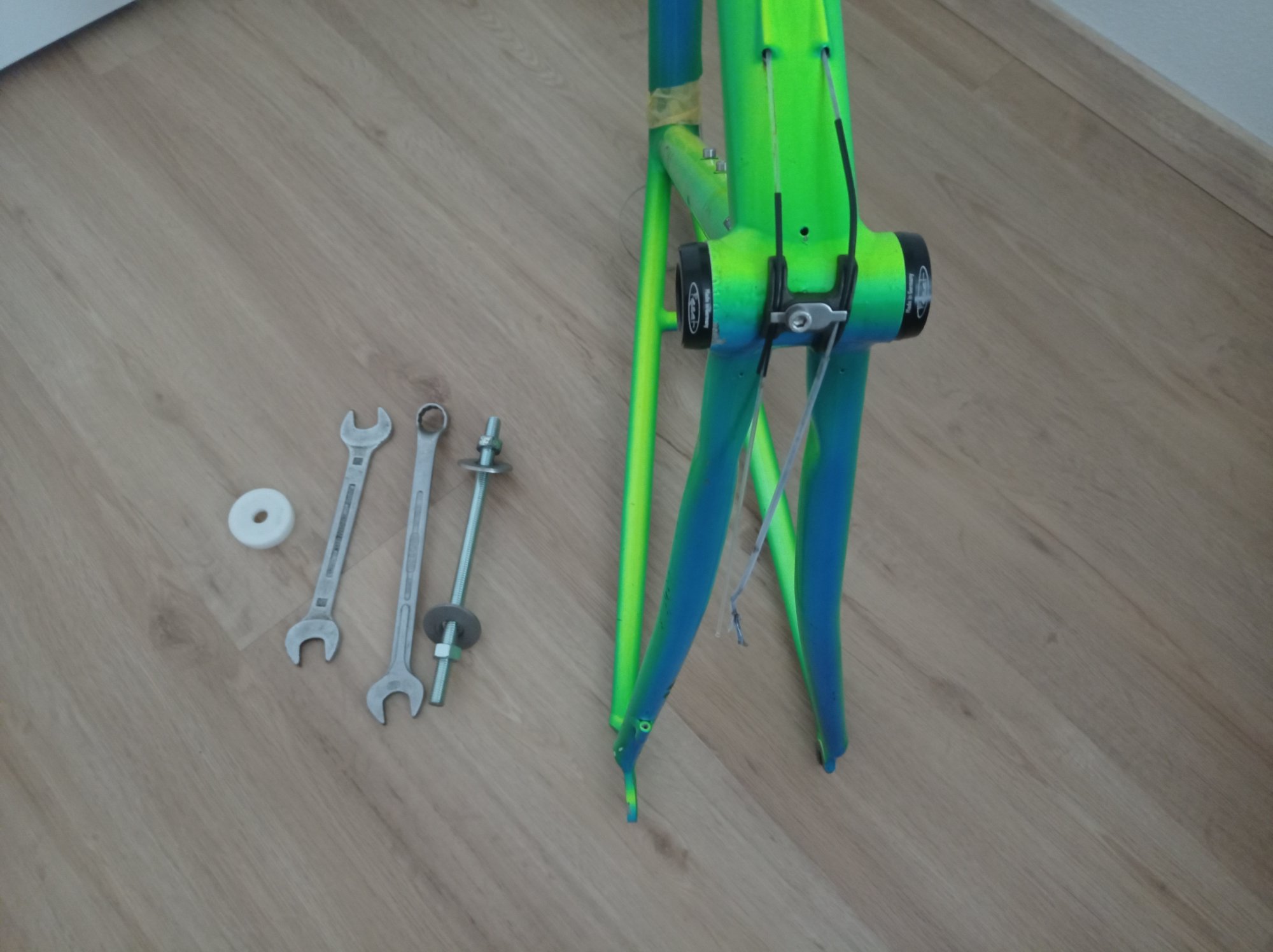

Aber ich meine - ob jemand das orginale Pressfit der "alten, echten" Kleins auf einen anderen Lagerstandard umgebaut hat. Hab bisher noch keines gesehen...
Ansonsten ist man ja praktisch an den Vierkant gebunden.
Die wurden schon zu Vierkantzeiten regelmäßig auf Italiener umgeschnitten, wenn der Lagersitz kaputt war.
Und frag mal den Norbert Köhn, der wird wissen, wie viele von den Lagern er verkauft hat...
Ja das auf ITA umschneiden hab ich auch überlegt aber die komplette Gewindetiefe ist dann nicht ganz da.

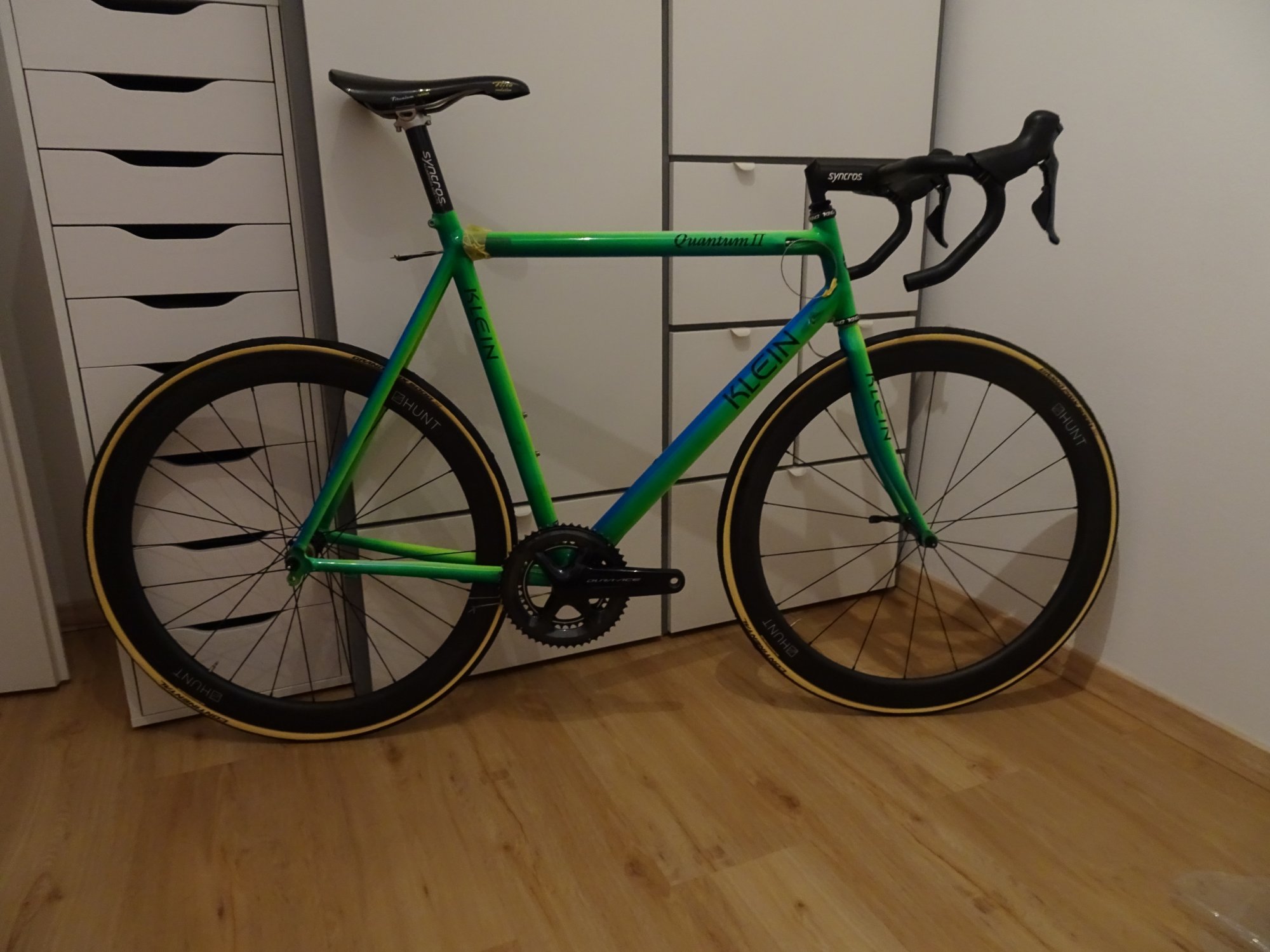

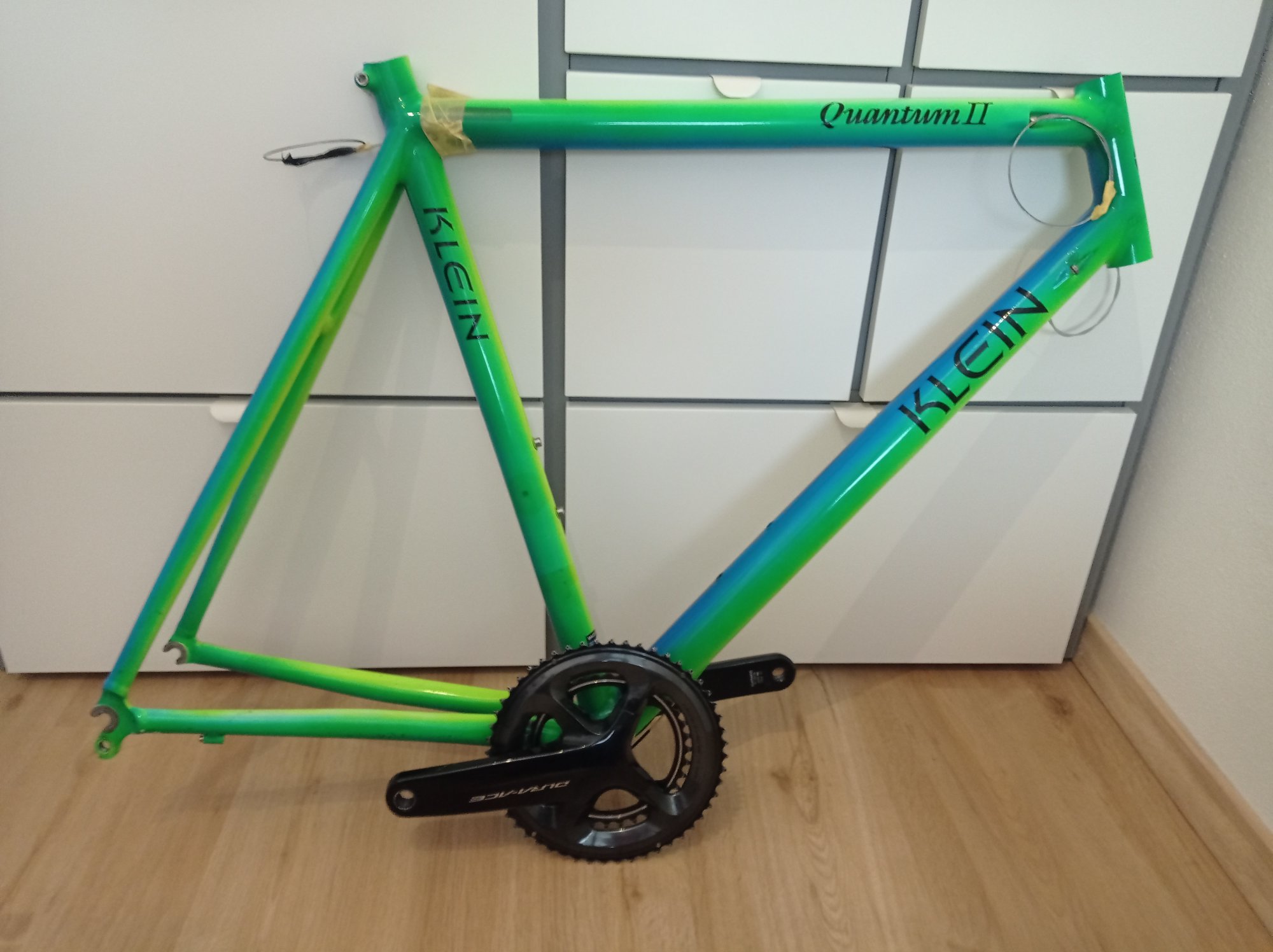

Wahnsinn was Ihr Euch traut, Respekt Donnerknall. Ich mit meinen 2 linken Händen mit lauter Daumen dran kann da nur staunen. Bin auf das Ergebnis mit der Dura-Ace Gruppe gespannt, und noch gespannter auf das Endergebnis mit Campa-Gruppe :)
