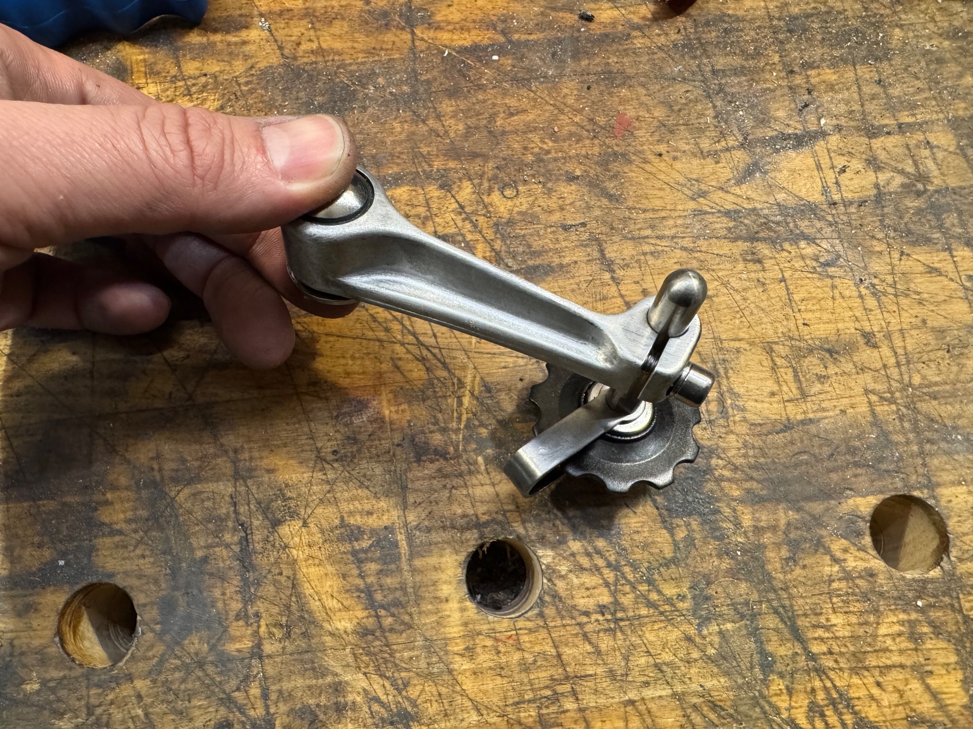

Und auch der Kettenspanner ist jetzt nicht mehr schwarz.

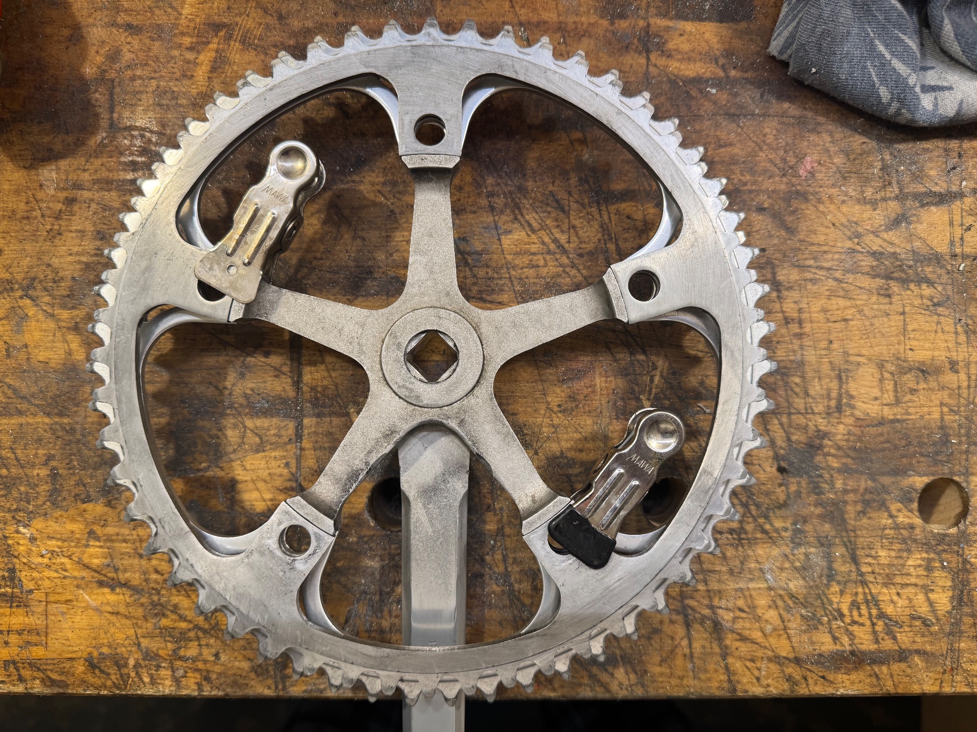

Das 55er Kettenblatt ist da. So sieht es dann aus. Nicht ganz so groß, wie erhofft. Aber wenn man sich die Zähne wegdenkt, ergibt das immer noch einen Schutz für die Hose.
Hmmm, es sollte halt schon den Durchmesser haben, mit dem der Ausenrand der Kette abgedeckt ist.

Den Durchmesser des Schutzrings würde ich an deiner Stelle nochmal überdenken.
Der jetzige ist zu klein.

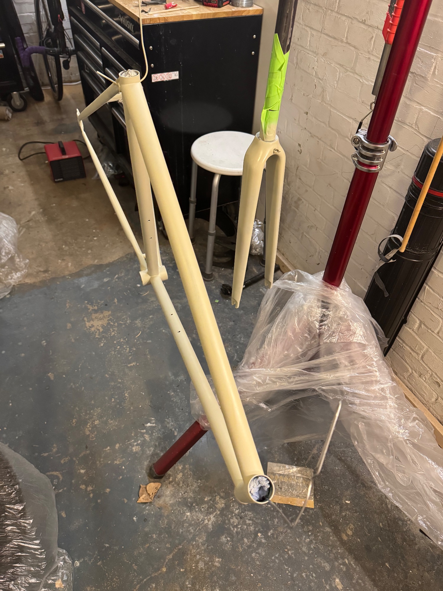

Und weil der große Tag näherrückt, habe ich viel Zeit in der Werkstatt verbracht. Das "gemeinsam Aufbauen" ist leider hinfällig, denn das Ding hat bei jedem Millimeter Widerstand geleistet:
Sattelstütze mit exakt dem nominellen Durchmesser wie die Originale? Passt nicht. StundenlangesAbschleifen.
Expander in den Gabelschaft? Passt nicht. Wieder viel schleifen - Gabelschaft von Innen glätten, Expander im Durchmesser reduzieren.
Tretlager rein? Verkantet, Vierkant lässt sich kaum drehen. Tretlager-Gewinde nachschneiden, Lagerschalen mehrfach rein und raus.
Vorderrad in die Gabel? Steht schief. Ausfallenden zurechtgefeilt.
Hinterrad in den Rahmen? Steht auch schief. Einen dieser Abstand-Nüpsis zurechtgefeilt.
Und so sieht das alles jetzt so aus, nachdem alles behoben war:
Es fehlen noch: Lenkergriffe, Bremszüge, Kette.
Also nicht mehr so viel!!
