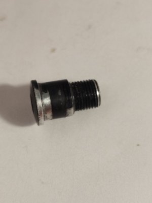

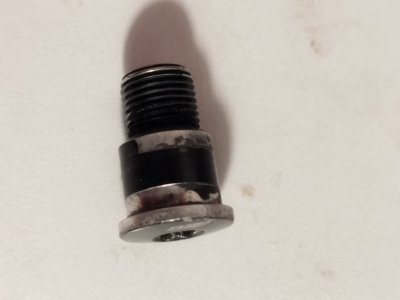

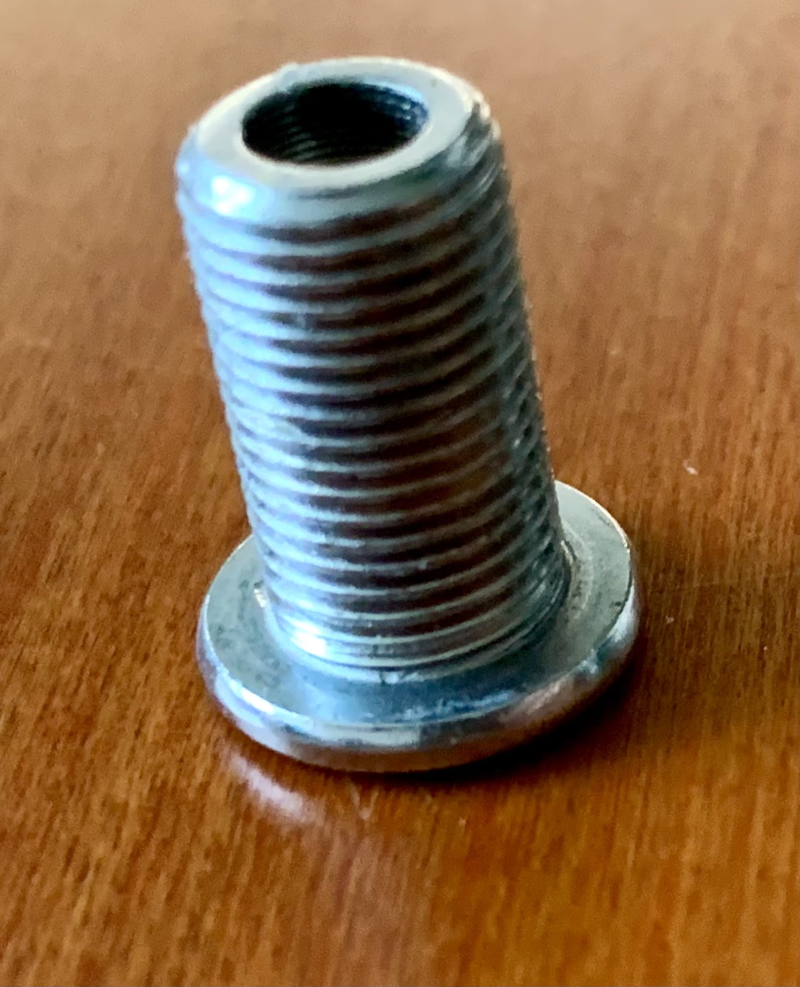

Suche die Kettenblattschraube die sich hinterm Kurbelarm der Campagnolo Record Kurbel verbirgt, leider nicht mehr auffindbar, wenn jemand eine zufälligerweise rumliegen hat gerne melden .Muss nicht original sein nur passend .

Da kannst du diese hier von den Shimano MTB Kurbeln nehmen.
Habe ich auch schon machen müssen.
Der Bund an der Schraube ist nicht wichtig

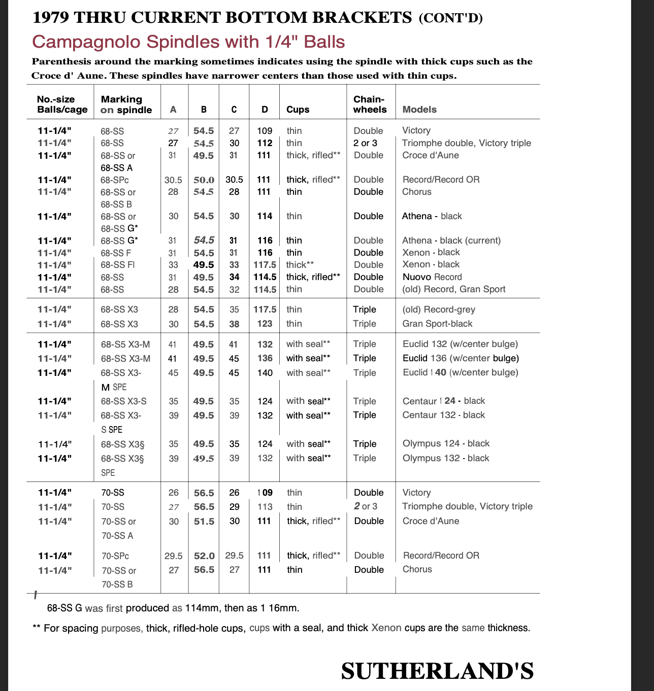

Und zwar frag ich mich wie man die zahlreichen Campa Tretlager auseinanderhält.
Ich hab eine mühsam zusammengesuchte fast komplette C-Record Gruppe am Rad, allerdings mit Veloce Patronenlager. Wie unterscheidet man Athena, Chorus, Croce, Record und Lager die vorher kamen. Später wurdens ja schon Patronenlager

Das liest man sich an oder lernt im Laufe eines Schrauberlebens das zu unterscheiden.
Es gibt Kataloge wo das drin steht.
Ausserdem haben die Lager verschiedene Wellenlängen je nach Kurbel etc.
Manche haben Aluschalen wie c record,
Ausserdem stehen Bezeichnungen auf der Welle, SPc SSa oder SSb, die Schalen sind in ihrer Wanddicke auch unterschiedlich.

Ich hab gerade nochmal auf Velobase alle Tretlager inspiziert, dachte es gibt eine Erleuchtung. Gabs nicht. Das sieht bis auf wenige Ausnahmen alles gleich aus. Athena scheint eine schwarze Welle zu haben. Chorus ähnelt c-record sehr. Bei Croce scheint die Schale immer außen mittig gefräst..
haben denn alle Lager vor der C-Record Ära noch das alte Logo?
Mir würde es schon reichen ein Record sicher zu erkennen, damit ich nicht übers Ohr gehauen werd wenn ich auf der Suche bin

c record Kurbel mit geätztem oder gelaserten Logo braucht immer 111mm SPc mit Aluschalen und den kleineren Kugeln .

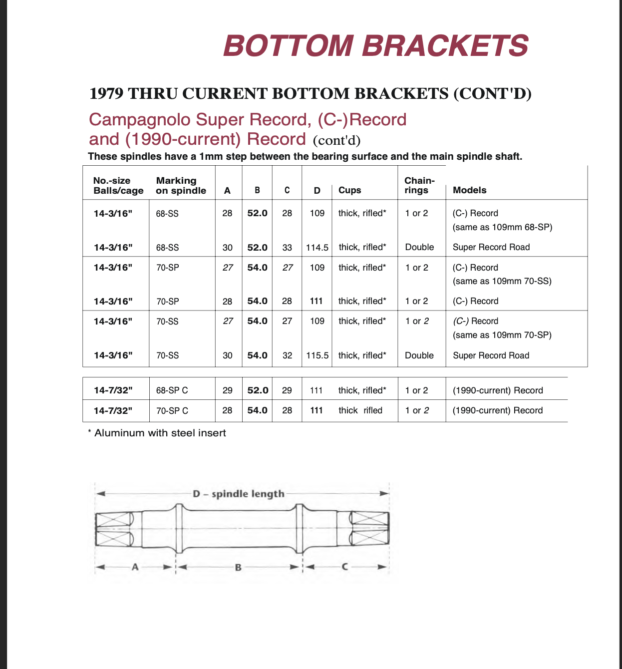

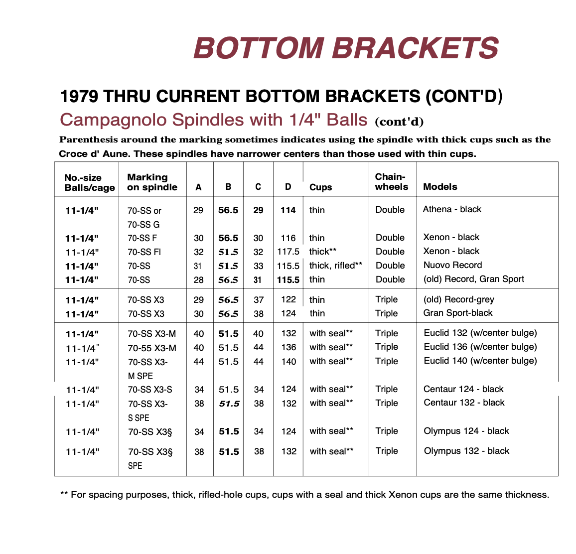

C-Record hat die Alu-Lagerschalen der Super Record Tretlager weiter genutzt. Entsprechend haben C-Record Tretlager auch nur3/16" Kugeln. Chorus und Croce müssten eigentlich die gleichen Tretlager nutzen, also die dickwandigen Stahl-Cups mit einer silbernen Stahl-Welle. Athena, Xenon und sonstige eher günstigere Gruppen nutzen fast alle die schwarzen Wellen und die dünnwandigen Cups ohne Dreckschnecke.
Der Sutherlands hat das relativ akkurat dokumentiert. Bisher stimmte das auch glaube ich alles, was ich überprüft habe. Ich bebildere das hier mal ausschnittsweise. Das Buch wird hier online als PDF zur Verfügungs gestellt: https://paulinoposada.github.io/bik...utherlands-handbook-for-bicycle-mechanics.pdf
entsprechend nehme ich an, dass ich hier auch bebildert daraus zitieren darf:
Anhang anzeigen 1534276Anhang anzeigen 1534277Anhang anzeigen 1534278
Danke dir, das hat tatsächlich etwas Licht ins Dunkle gebracht : )
