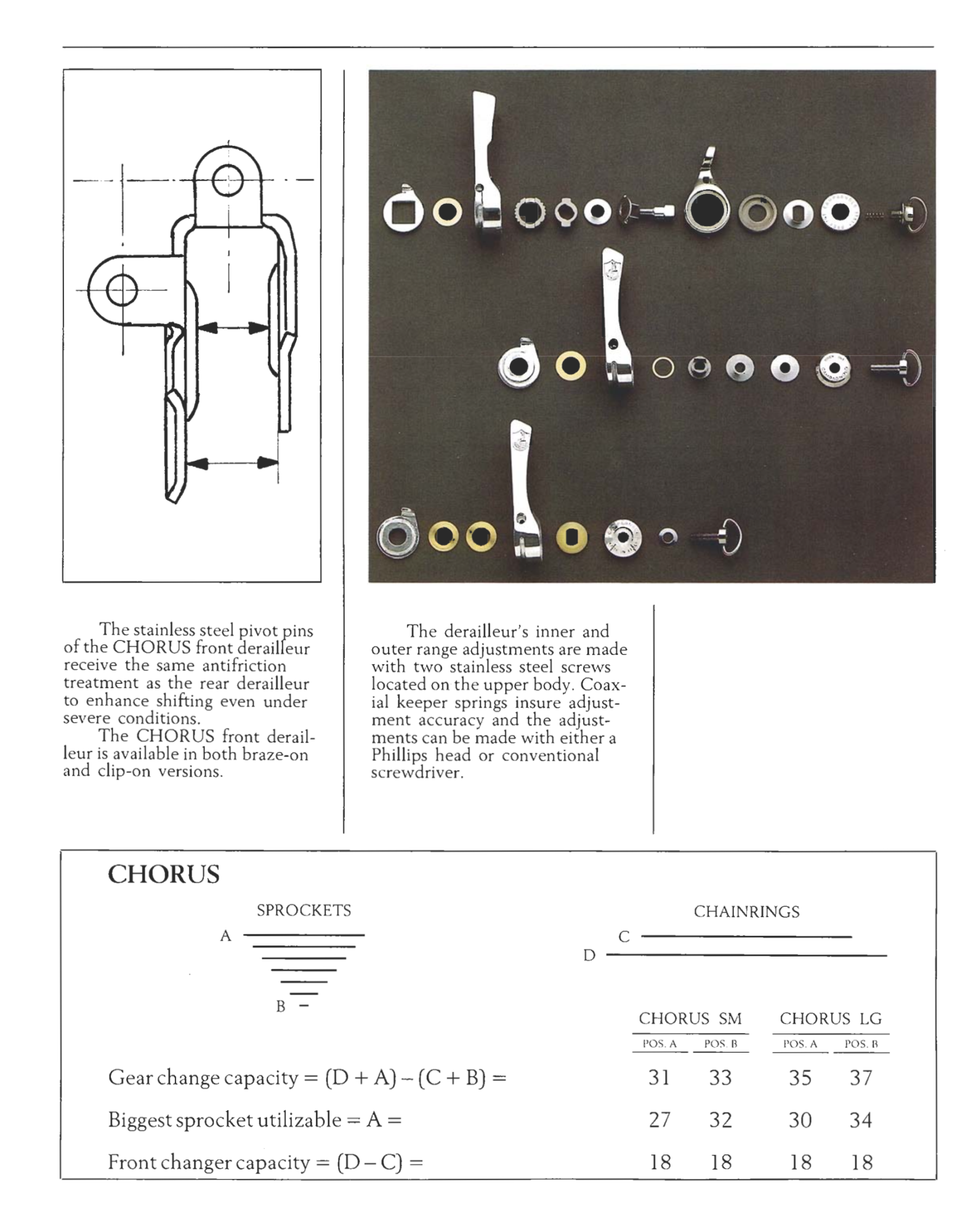

Nachtrag:
Gab Chorus wohl mit langem Käfig (LG )
worauf sich die Tabelle bezieht:

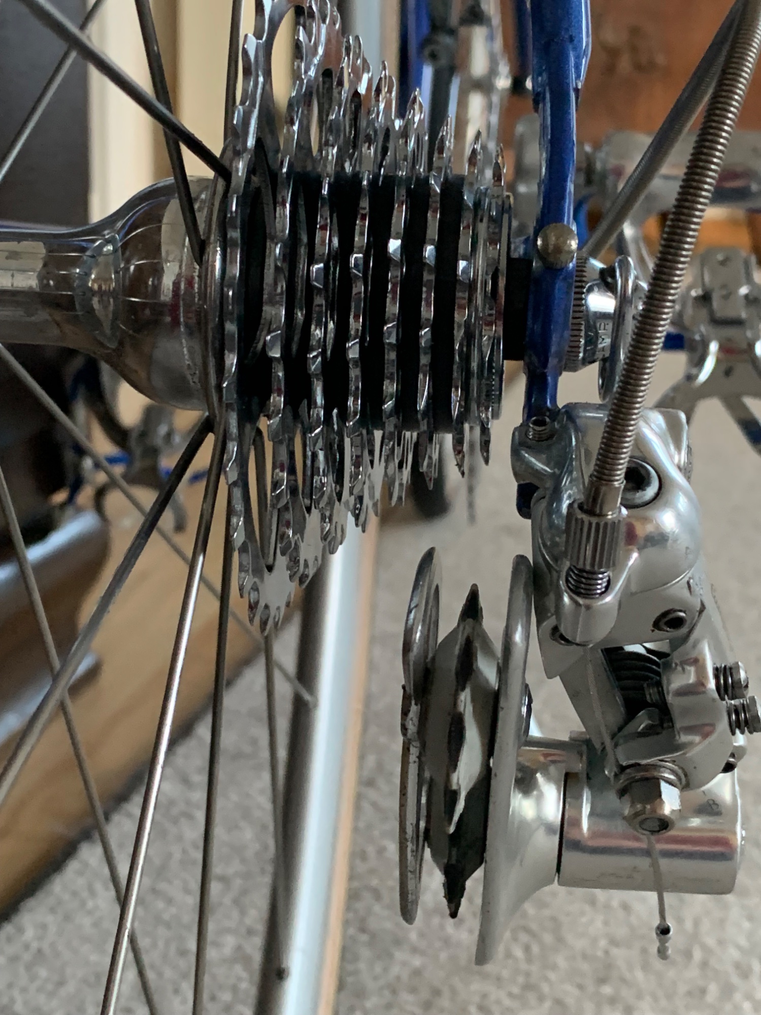

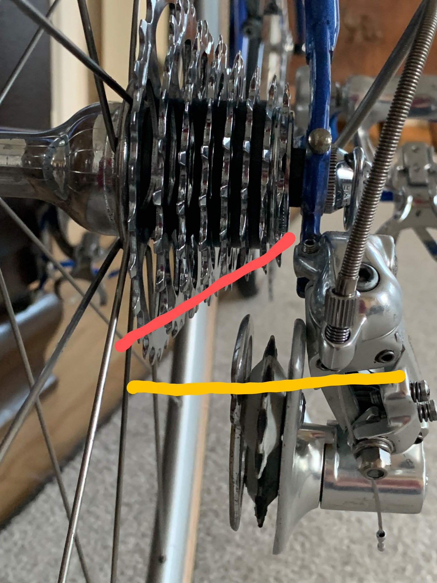

Ich habe neulich 2x ein Chorus Schaltwerk der ersten Generation verbaut.
Die Umstellung von A auf B am Käfig ist mir nicht klar geworden. Auf A ist alles okay.
Ich kann mir keinen Fall vorstellen wo ich B gebrauchen könnte.
Der Käfig steht dann komplett schief, wie ist das gedacht?
1988 Chorus - Kapazitätsgründe: 13/25 oder 15/28
da geht's doch um die Umstellung von Axial auf Parallelogramm Schaltung!?

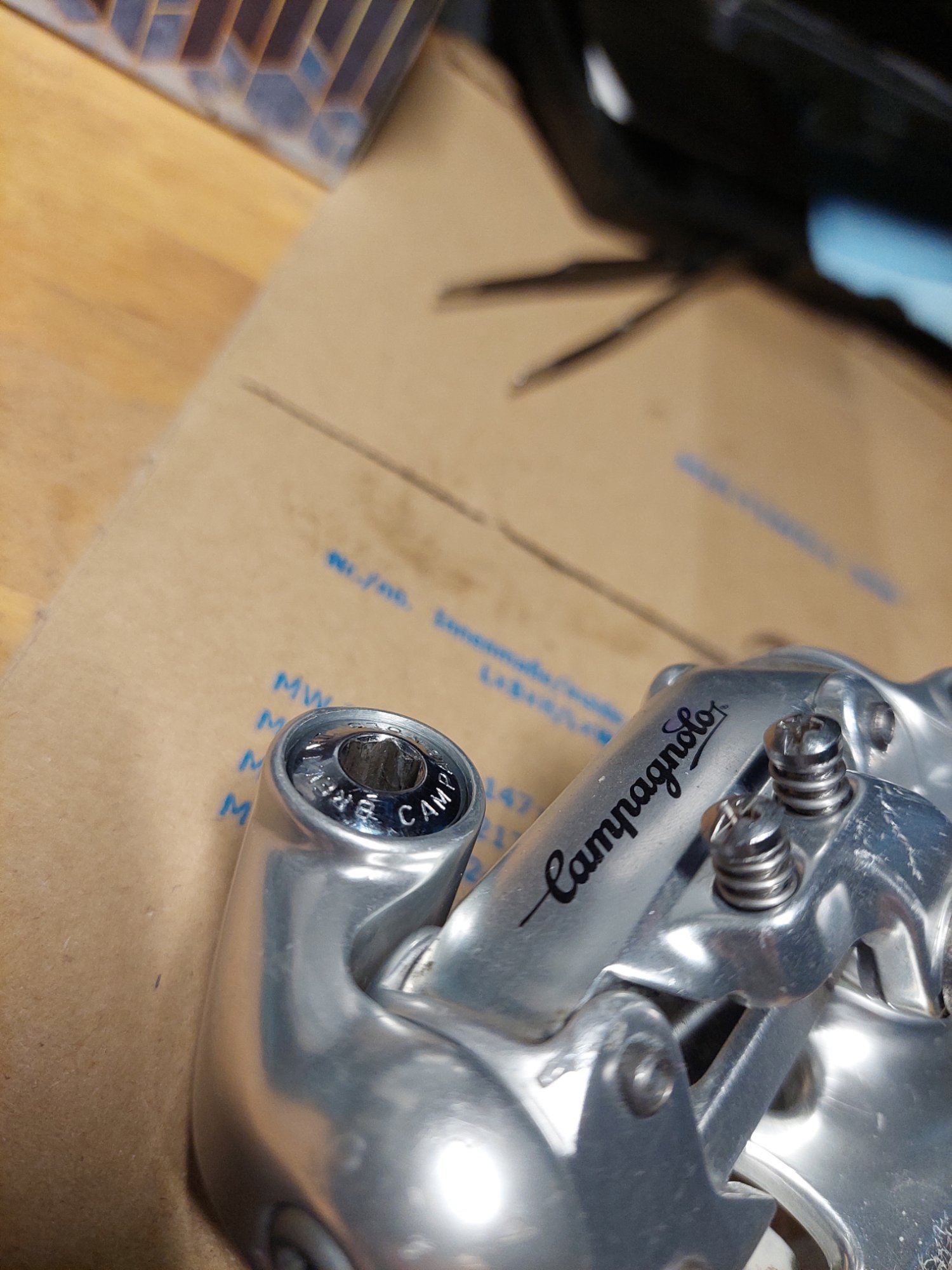

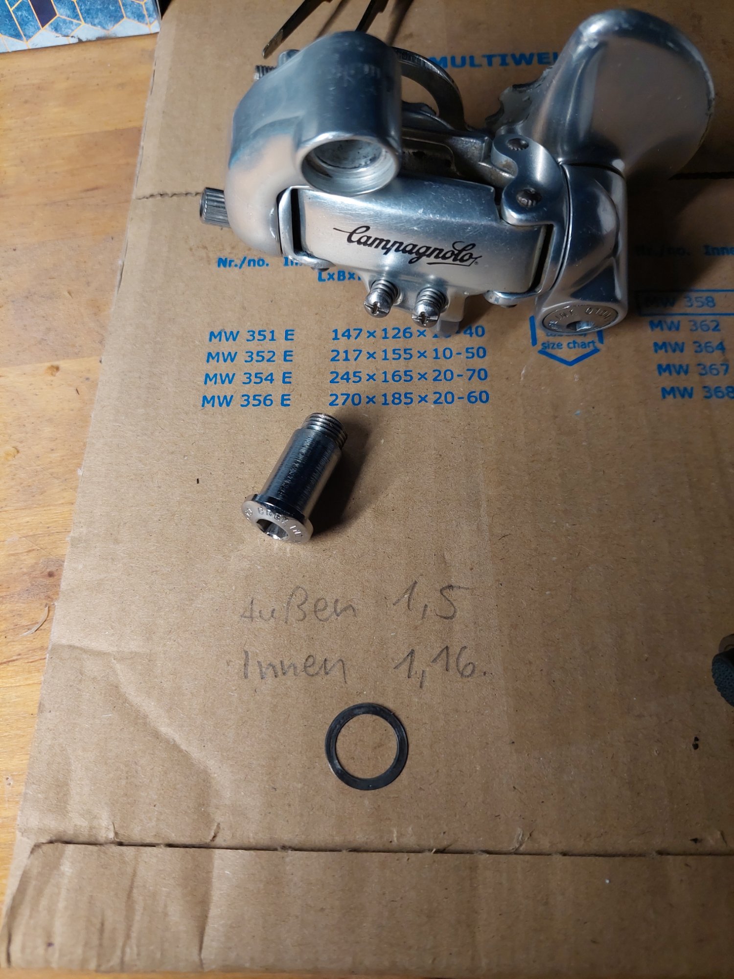

Wo wir schonmal bei Chorus sind, habt ihr eine Quelle für diese Unterlegscheiben? Im angeschraubten Zustand hat das SW 1mm Spiel am Rahmen, wirkte auf mich nicht so als ob das so muss
Die würde ich auch noch suchen...
Ich habe bei mir aus einem Schaltzug ein paar Drähte entfernt und daraus eine Schlaufe als Scheibenersatz gelegt. Geht gut und man kann die Dicke anpassen.
Eine originale Scheibe wäre mir trotzdem lieber obwohl es super funktioniert...
Also ich hab die gängigen Schraubenseiten durchforstet, genau gepasst hat nix so wirklich. Auf Amazon gibt's 100 Stück mit passenden Maßen aber 1mm Dicke, wär Zufall wenn das genau passt
Hab gerade welche gefunden in 0,25; 0,5 und 1mm Dicke. Allerdings nur bestellbar in jeweils 120er Stückzahl á 15€.. dann doch lieber die Drahtvariante

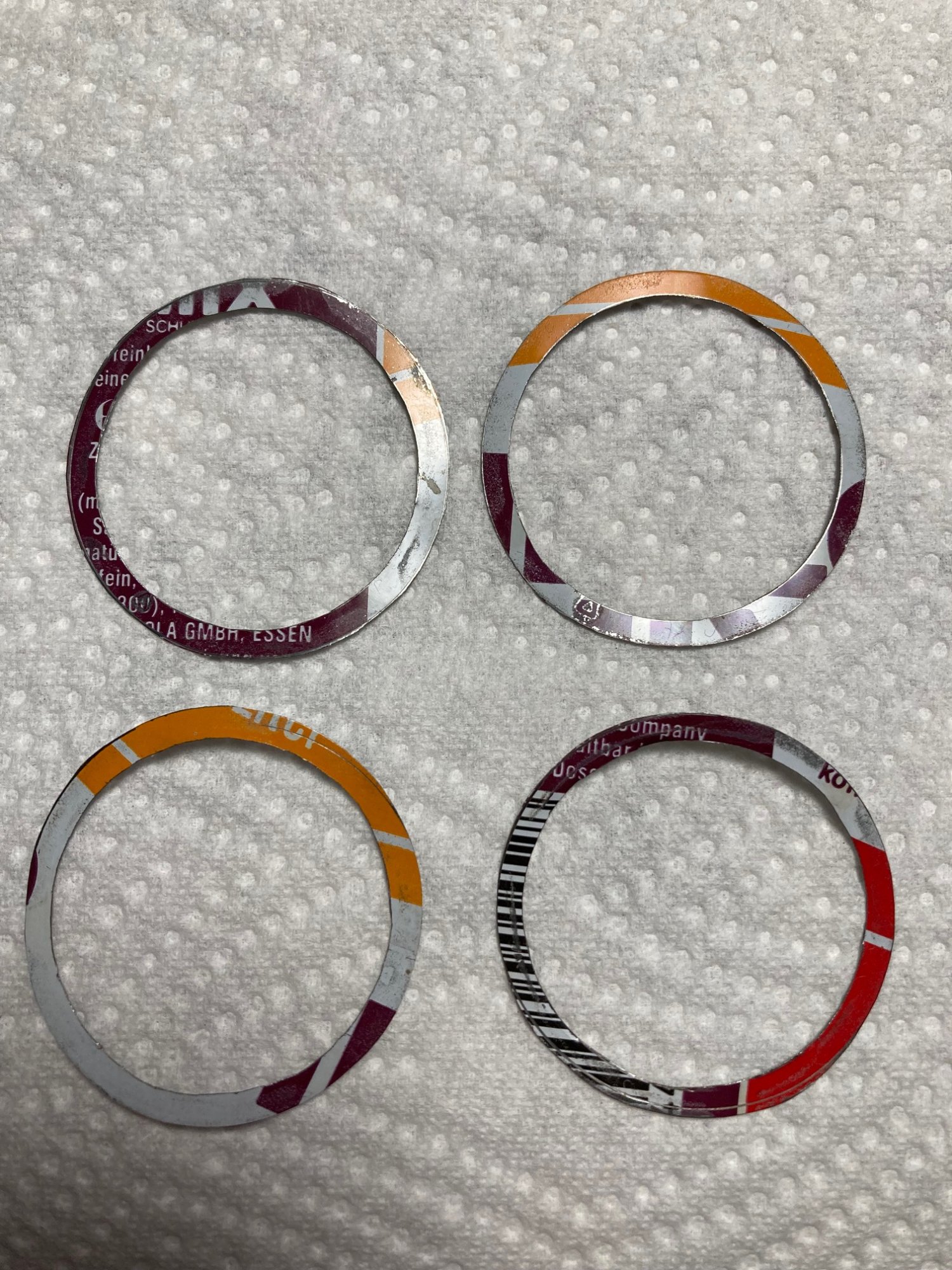

Ich habe für den Ausgleich der Ritzelabstände (Shimano 8f Kassette mit 8fach Campa Schaltwerk und Ergos) mal solche Ausgleichscheiben aus Getränkedosenblech vorgefunden.
Das Blech ist so dünn, das lässt sich gut mit ner Nagelschere schneiden und auch kleine Radien wie bei der benötigten Unterlegscheibe sollten kein Problem sein.
Vielleicht einen Versuch wert?:
