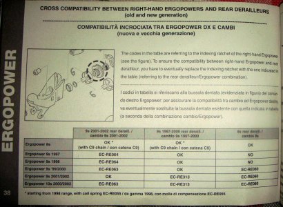

So, in der Bildersuche habe ich jetzt 8-fach Rasterscheiben gefunden:
https://shop.ccm-sport.de/SyMedien/daten/bilder/500/892130_0.jpg
Schaut genauso aus wie eine 9-+10-fach Rasterscheibe, ich denke das würde funktionieren.
funktioniert aber wohl nur mit der EC-RE064 Rasterscheibe. (siehe Anhang)

Die muss nicht unbedingt der inneren entsprechen. Einer meiner Record war von 9-fach auf 10-fach umgebaut, aber die obere Rasterscheibe war noch die 9er. Der Zeigefingerhebel musste dann für den letzten Schaltschritt weiter nach innen bewegt werden als bei den anderen Schaltschritten, es hat aber funktioniert. Wenn man keine passende Scheibe für oben hat geht auch die vom linken Hebel, anders herum montiert. Aber ich habe schon die obere mit rausgesucht, Fightfooter bekommt beide wenn er will. Ich gebe ihm auch noch den passenden Zentralbolzen mit, denn ich habe den Verdacht, dass der 8-fach eine breitere Passung hat (diese Abflachung am unteren Ende).
Gab es bei den Zentralbolzen eigentlich unterschiedliche Durchmesser? Irgendwie spukt das bei mir im Hinterkopf rum. Wüsste zwar nicht wieso das so sein sollte, ist ja aber Campa...
