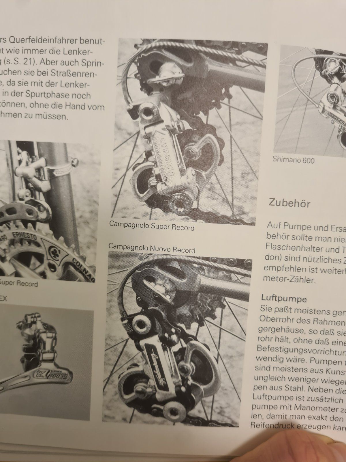

Der Autor dieses Buches hätte hier mal lieber nachgefragt oder jemanden aus unseren Reihen zum Redigieren engagieren sollen. So einen Fehler hätten selbst diejenigen erkannt, bei denen Förderbedarf im Bereich der Campagnologie diagnostiziert worden ist...
Aus:
Hab ich am Wochenende für 2€ Spende für Ärzte ohne Grenzen auf dem Weihnachtsmarkt mitgenommen. Viele schöne Bilder, vielleicht schaffe ich es über die Feiertage, mal genauer rein zu schauen
Aus:
Wer lesen kann….usw…ihr kennt das. Ist ja nicht so, dass Nuovo Record draufsteht.

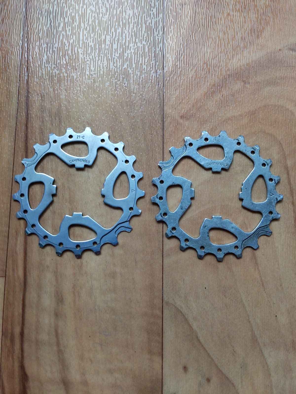

stimmt meine Annahme das es links im Bild ein 10-fach Ritzel und rechts im Bild ein 9-fach Ritzel ist 🤔
Beide sind mit 21-C markiert, nur das linke Ritzel hat an der Lochung unterhalb der Zähne noch einen kleinen Absatz.

Miss doch mal die Dicke... könnten ja auch unterschiedliche Qualitätsstufen sein. Der Spacer macht ja oft die 8/9/10 Casette.
Ich habe jetzt selber mal ein wenig gesucht und Engländer und Amerikaner sind da ziemlich gut aufgestellt 😁
Beide abgebildeten Ritzel sind auf Grund der Schalthilfen "Ultra Drive" und damit nach Baujahr 2000 und somit entweder 10-fach oder von einer ab diesem Baujahr produzierten 9-fach Kassette.
Die Ritzel selbst sind aber für 9- wie 10-fach Kassetten geeignet.

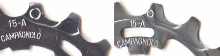

Bis dahin gab es "Exa Drive" wo die Schalthilfen leicht anders aussahen, im Bild auf der linken Seite.
Die ersten 10-fach Kassetten waren allerdings auch noch "Exa Drive", insofern mal wieder ein weiteres Kuriosum von Campagnolo 😂🤦🏼

ich hab das für mich nie geprüft: 9f ritzel haben also die gleiche dicke wie 10f?
dann könnte man einer 9f cassette, die mir immer nur mit einem 26er als größtem in die hände gefallen ist, mit einem 29er aus einer 10f zu mehr berggängigkeit verhelfen...
Von den Sachen die ich hier liegen habe ja 👍🏻
Laut verschiedener Quellen angeblich 0,05mm Unterschied zwischen 9- und 10-fach Ritzeln.
Messtechnisch praktisch kein Unterschied festzustellen.
