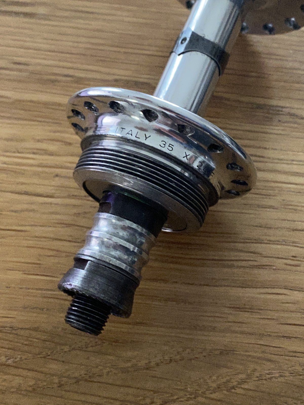

Kann mir jemand sagen, ab wann die NR Naben das Gewinde für den Zahnkranz eingeprägt hatten?
Die früheren Naben hatten das nicht, oder?
Die hier hat eine 11 auf den Kontermuttern geprägt, also 1985?

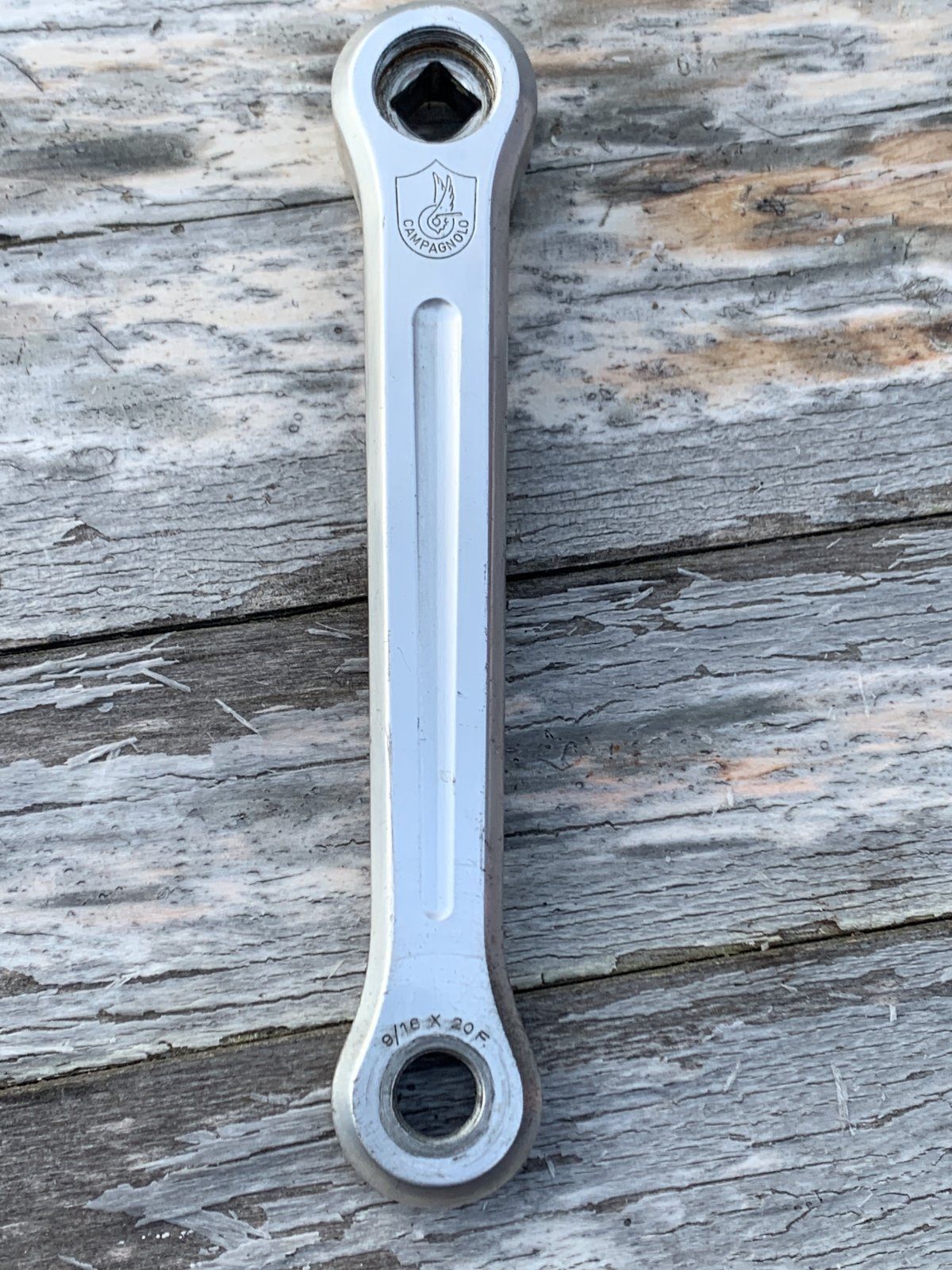

Ich suche einen Campagnolo Record Kurbelarm aus 1975/76/77 für die Linke Seite und Biete im Ausgleich einen Kurbelarm für Links von 1983. Beides in 170er Länge.👍🏻
Bild des Kurbelarms von 83:

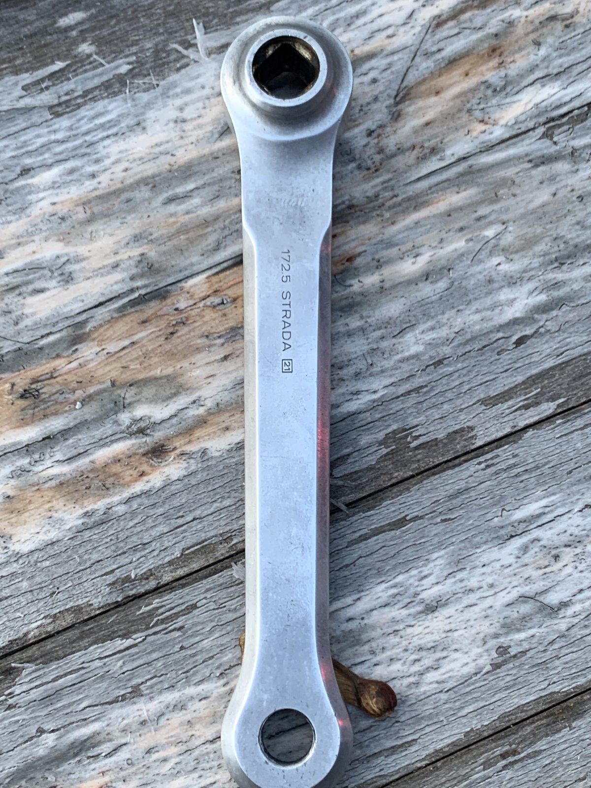

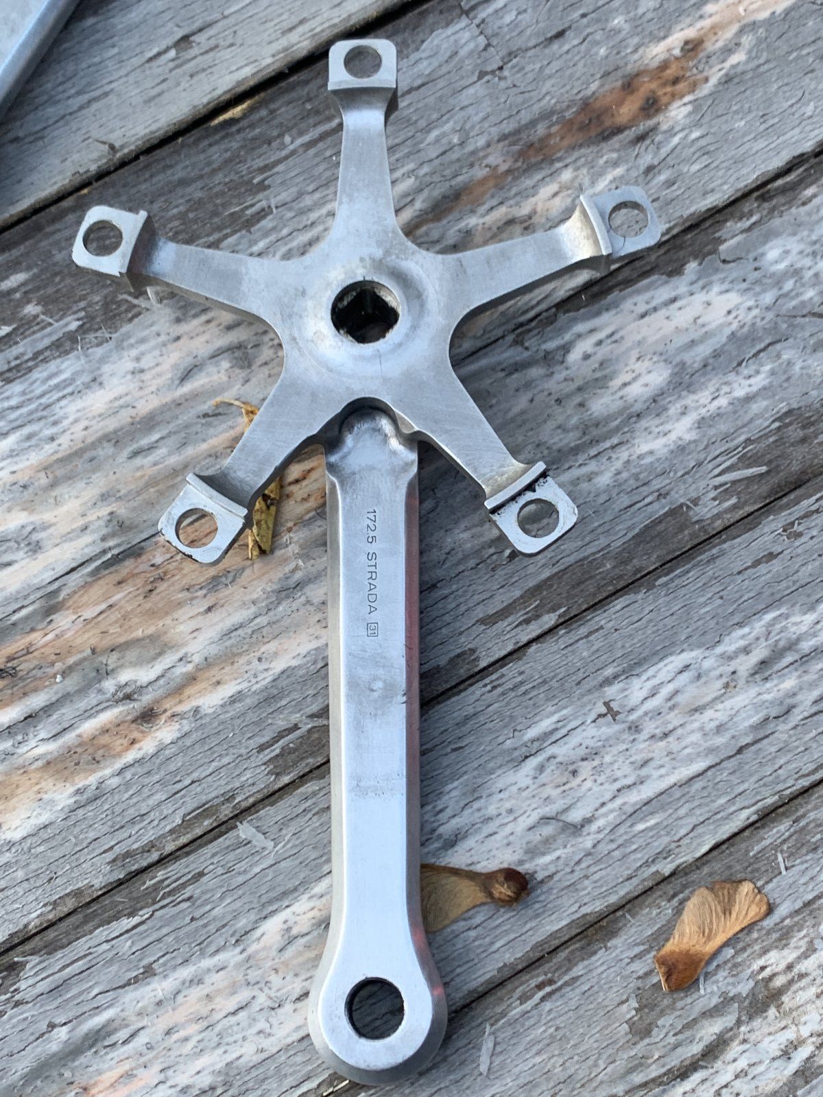

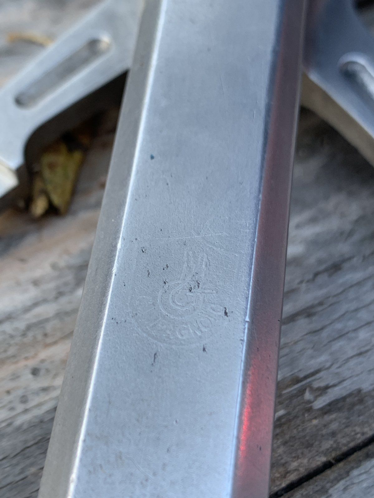

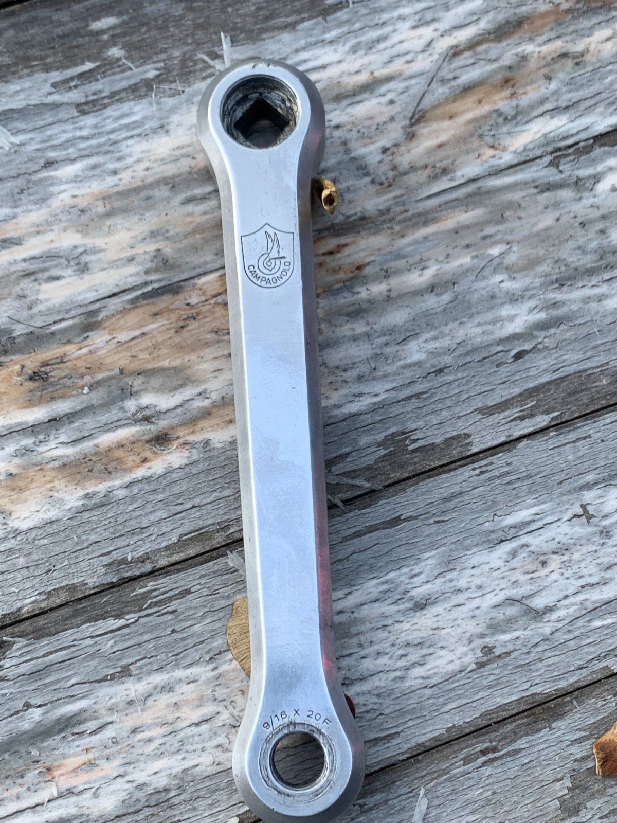

Außerdem suche ich bitte für diesen Campagnolo Super Record Kurbelarm der letzten Generation ein Gegenstück für die rechte Seite. Ebenfalls graviert. Achtung, die Länge ist leider kompliziert: 172,5. Im Ausgleich biete ich einen Kurbelarm der rechten Seite in 172,5mm mit gelasertem Logo. Zuzahlungen etc. sind natürlich klar.
Bild des Kurbelarms mit graviertem Logo, zu welchem ich das Pendant suche:
Bild des rechten Kurbelarms mit gelasertem Logo, welcher abzugeben wäre.

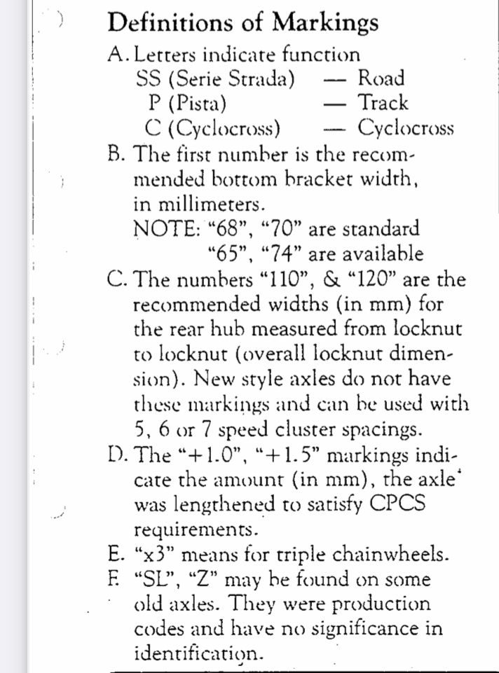

Obiges Innenlager hat eine 68-SS-120 Welle, die mit Z geprägt ist. Die zugehörigen Record Schalen haben den Schneckengang. Ist es richtig, daß die Z Welle zu Lagerschalen ohne Schneckengang gehört? Wie ist da die richtige Zuordnung?
nochmal aufgegriffen..ja ohne Schnecke..unbedingt.
Die Welle mit Z ist sehr alt und da gab es NUR dünnwandige Schalen ohne Schnecke..Die Z gemarkten passen auch nur mit um 113mm zu den alten Kurbeln der ersten serie.

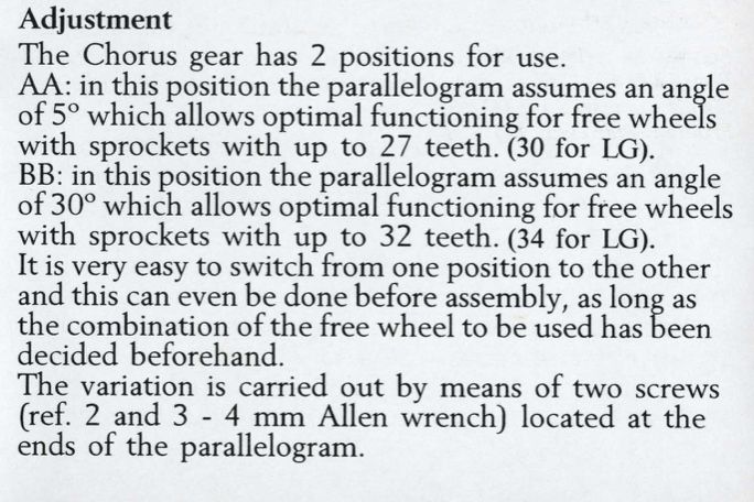

Je nach Stellung des Parallelogramms wird ein anderer Einsatz benötigt...
danke dir.
Mein Chorus Schaltwerk (1. Generation) hat Stellung A und B.
A geht bis, glaube ich, 28 Zähne und Stellung B bis 32 Zähne. Meinst du diese Stellung?
Klingt logisch wenn ich näher drüber nachdenke...
danke dir.
A geht bis, glaube ich 28 Zähne und Stellung B bis 32 Zähne. Meinst du diese Stellung?
Ja meint er vermutlich, ist auf jeden Fall so gedacht, habe mir da auch schonmal den Kopf drüber zerbrochen und ebendiese Antwort bekommen. :)
danke dir.
Genau... Wenn der Winkel steiler ist, muß das Parallelogramm mehr Weg machen, damit der seitliche Weg gleich bleibt.
danke dir.
die Stellungen A und B hat nichts mit den Zähnezahlen zu tun, du wechselst von Parallelogramm- auf Linearschaltweg
