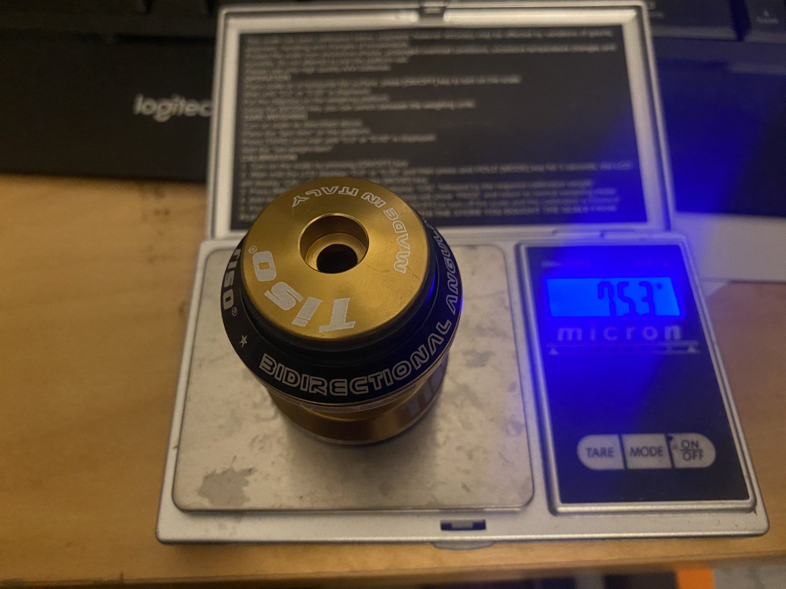

Der ist selbst mit seinen Lagern noch leichter als der J&L
Hier ist der Konus mit dabei
Bei J&L nicht
Der Konus wiegt 5g

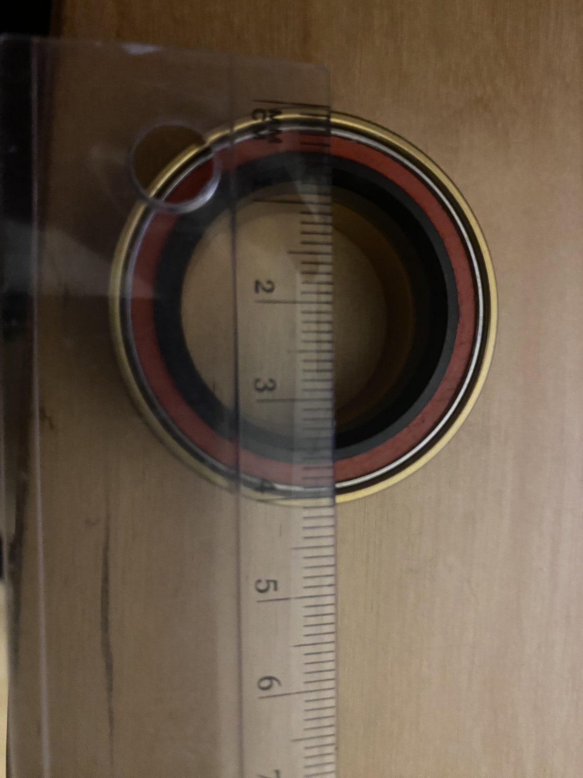

Die Lager des Joe wiegen 18g die vom J&L 16g das sind die ceramic Kugel.
Die Lager haben die gleiche Höhe die gleich Phase den gleichen innendurchmesser aber der außendurchmesser ist leider unterschiedlich die hybrid Lager haben im Joe spiel, das wäre ja auch zu schön gewesen
Die Lager des Joe haben die Bezeichnung th industries 372 1“ acb36x36
Hab auf den ersten Blick aber nichts gefunden bei den ceramic lagern. Allerdings gut 20 Gramm Ersparnis zum verbauten CK 😎 auch jetzt schon damit kann ich leben jetzt muss aus Gold nur noch schwarz werden?
Vorschläge oder Ideen dazu?
Für die Messung des gewünschten Durchmesser bitte ich noch um etwas Geduld reiche ich nach, schnell mit Lineal gemessen komme ich auf 41 mm
Ist das der gewünschte Durchmesser?

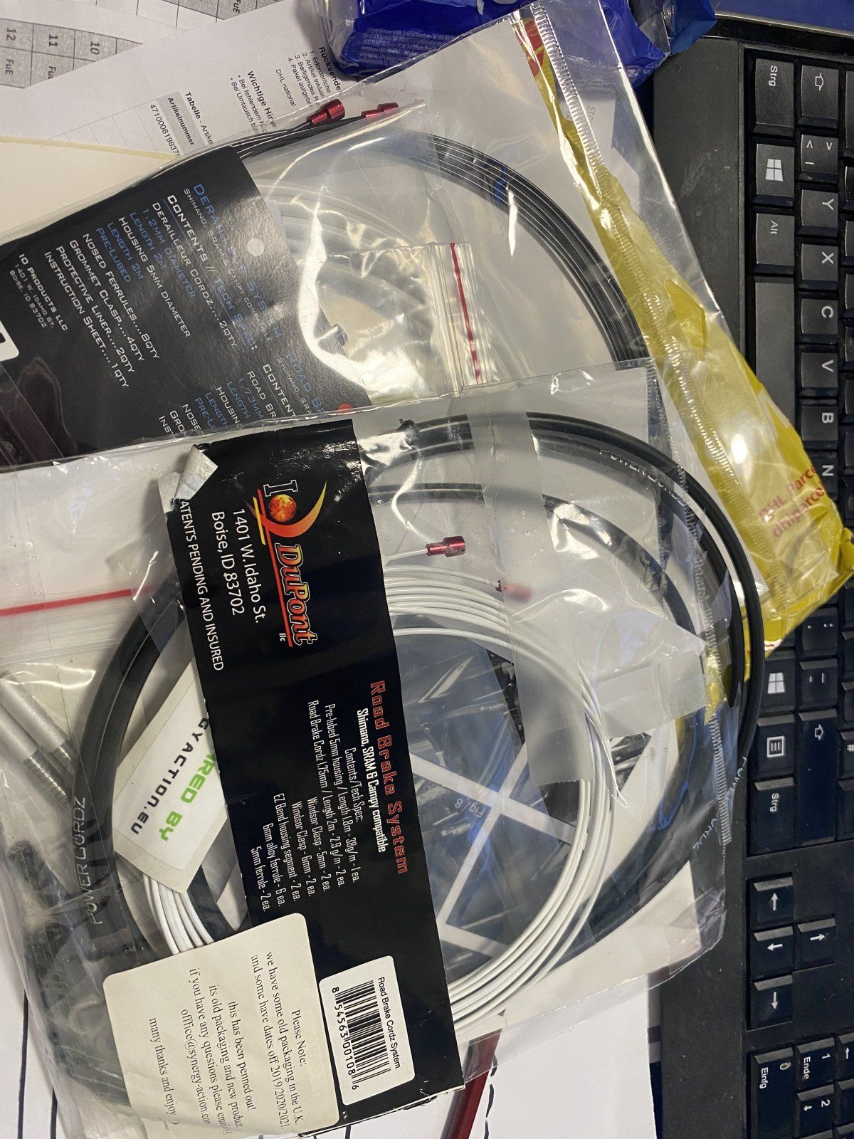

So sind heute gekommen, wenn jemand die Bezugsquelle wissen will dan mal melden kommen aber aus England.
Im Shop findet man sie aber nur noch als Sets mit den unbrauchbaren außenhüllen dafür aber noch in schwarz die weißen scheinen die jüngeren zu sein.
Und du hast recht die schwarzen haben circa 1,56 mm die weißen 1,73 mm Durchmesser. Weißt du warum das so ist?
kurzes Update, plug and play wird das mit den ilink mini keines falles, der beigelegte inliner ist in innen durchmesser zu klein, sowohl für die schwarzen Powercordz als auch für die TI Schaltzüge,
dafür hat der Außendurchmesser in den Außenhüllen aber noch spiel.

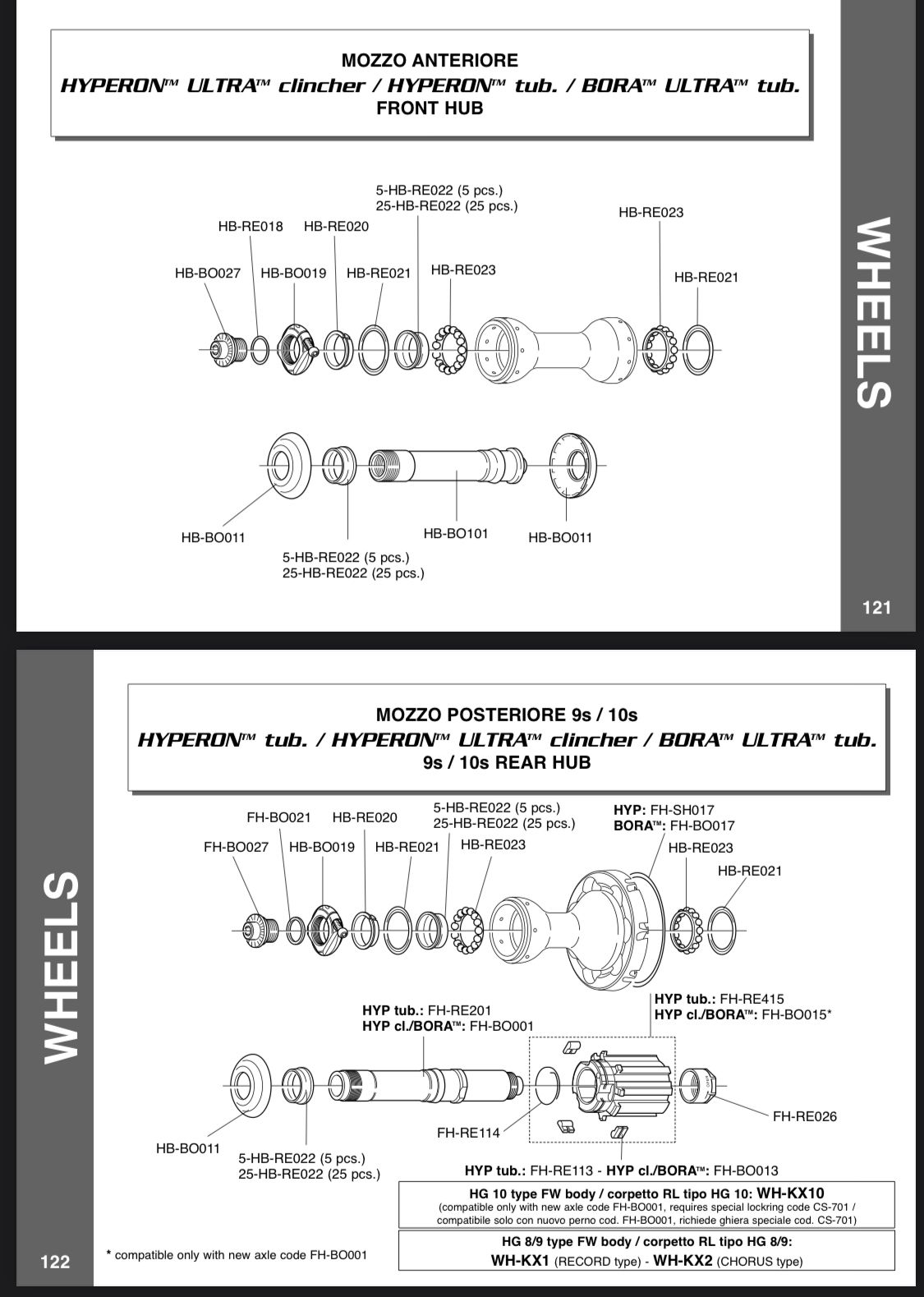

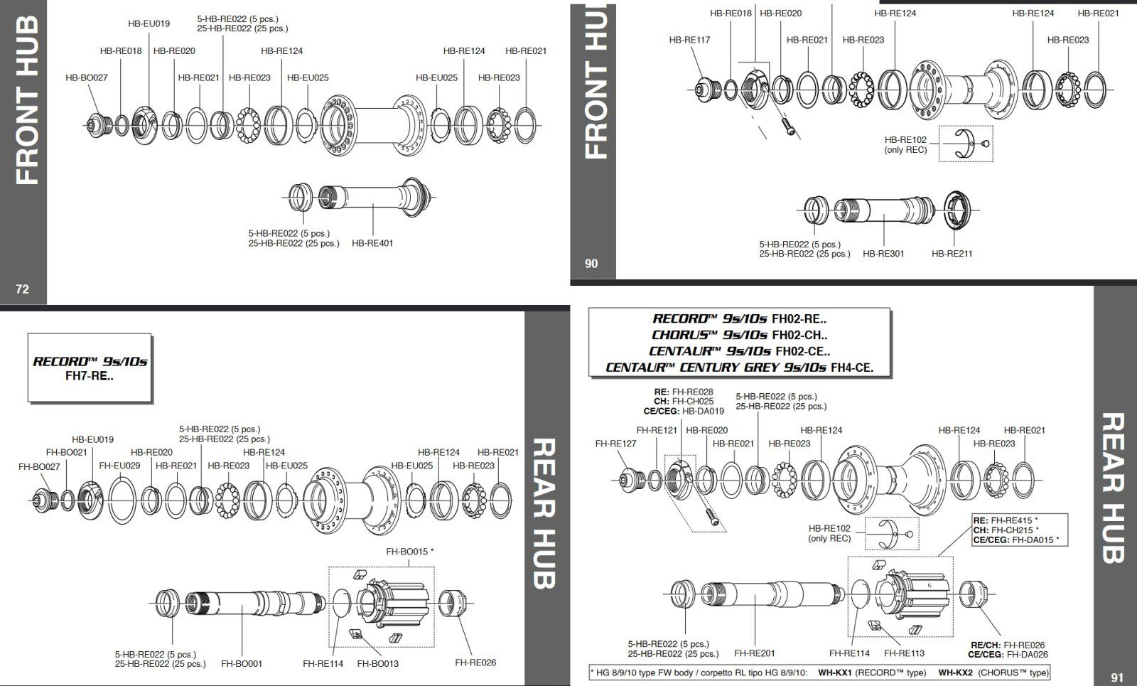

Es geht um den LRS die Hyperon Ultra aus 04/05/06
Die Räder teilen sich laut Katalog die Kleinteile mit den Record Naben. jetzt mal zwei Ideen dazu bzw Fragen.
Der Freilauf ist ja bei denen gleich und beim Smi gibt es das Lager dieses Freilaufs auch einzeln.
https://www.smi-radsport.de/Fahrradteile/Campagnolo/Campagnolo-Naben/CAMPAGNOLO-Lager-fuer-Freilauf-Chorus-Record-ab.html?listtype=search&searchparam=freilauf campagnolo
jetzt wäre die Frage ob ich den Freilauf ausbauen und das Lager gegen Vollkeramik tausche. die gleich Größe würde es geben. bei dem großen lager sollten das locker 10g bringen von der besseren Haltbarkeit mal abgesehen.
Hat hier jemand schon mal bei dem Freilauf FH-RE415 getauscht und geht das problemlos?
nächste Frage, im Bild oben sind die Campa Cataloge von 06/07 zu sehen das war der Übergang auf die Oversize Naben bzw Achsen.
Was dabei auffällt die Lagerungen tragen die gleichen Nummern und im Forum hat es auch schon jemand gemacht die Oversize achse samt freilauf in die ältere Recordnabe zu implantieren. was in meinen augen auch noch durch die gleichen nummern gestützt wird. jetzt wäre die Frage, ob so ein Umbau Gewicht spart? ich mir einfach mal einen Spendernabe suche, bei der dann das Freilauflager tausche und das ganze dann in die Hyperon nabe verbaue. ggfs dann noch die TI sperrklinken umbauen. fertig hm Fragen über Fragen...

Ok die erste Frage konnte ich mir schon selbst beantworten, da die Achse und der Freilauf lassen sich verbauen
werden von BC sogar unter der alten Campa Nummer FR-RE415 als set verkauft
https://www.bike-components.de/de/C...on-bis-Modell-2005-06-p22325/#product-image-2
die jüngere Achse ist gut 5g leichter zum Freilauf findet man aber keine Gewichte zum vergleichen.
der alte RE 415 hat aber bei den Hyperon ultra Titan Sperrklinken mal sehen. ob die sich umpflanzen lassen. Ansonsten werden die aus dem neuen Freilauf nachkonstruiert und lasergesintert

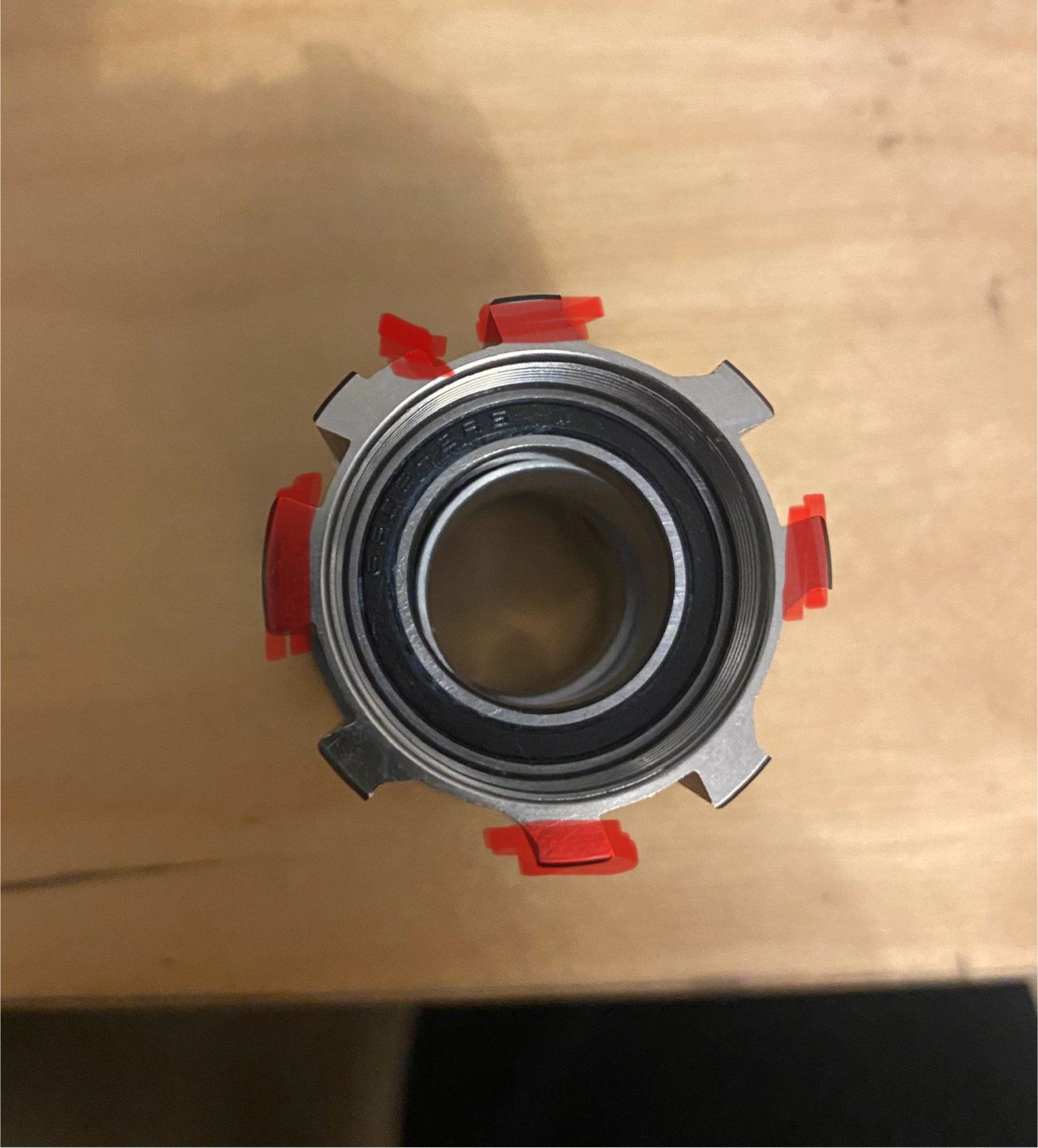

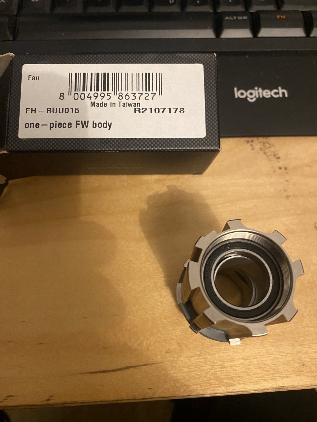

Aus der kleinen Bucht den Freilauf beschafft
Es soll wie folgt bearbeitet werden
Profil verändern

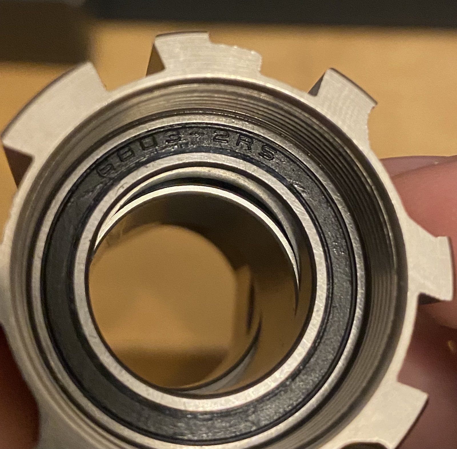

Bei den beiden Lagern steht die Nummer drauf eines Standard Lagers
6803 2RS
Es sind die Lager die auch bei smi angeboten dann kann die Suche beginnen vollkeramik Lager scheiden beinahe aus zu geringe Tragwerte daher wird hybrid,
Was auch aufällt zwichen den Lagern befindet sich lose ein dünnes Rohr als Abstandhalter. Bearbeiten oder ersetzen weiß ich noch nicht erstmal die Lager raus bekommen und dann schauen wie weiter
Jemand Ideen dazu bzw hat das schon mal jemand gemacht?
Der Freilaufkörper ist bereits eloxiert
Mal sehen was die harteloxierer dazu sagen

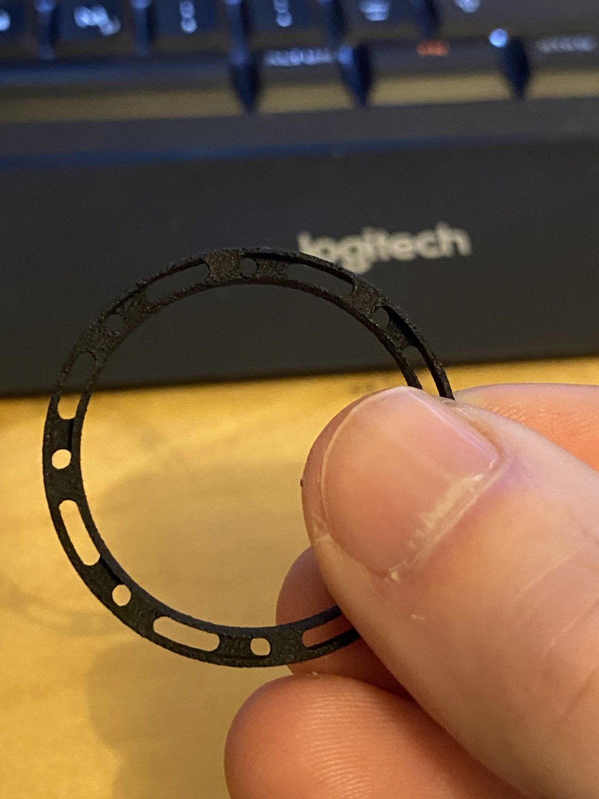

Lockring Campa 3,4 Gramm wird von extralite nicht mehr weiter geführt

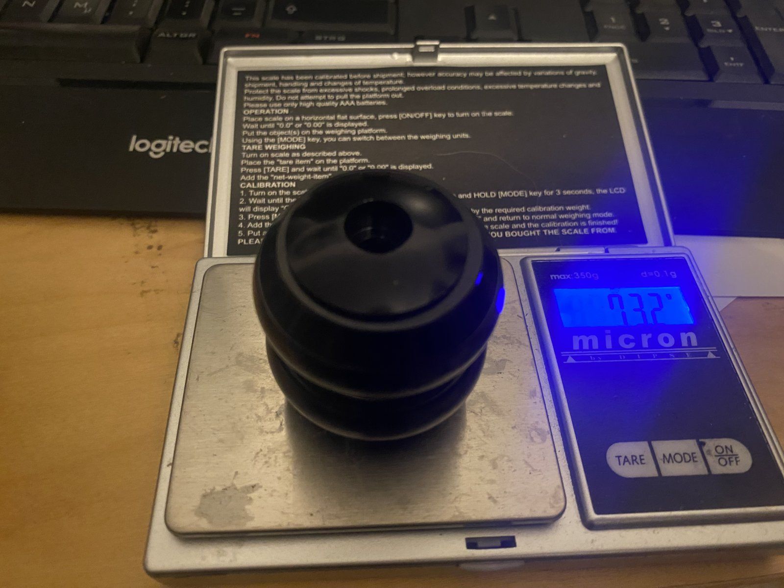

Hypercap der leichteste aheadkappe zum einstellen nimmt man aber eine dickere.
Das Teil wiegt genau so viel wie Carbon Teile von Carbon ti zusammen mit der Schraube sogar weniger als die Carbon teile. Die Schraube ist auch ein Stück handwerkskunst die Werkzeugaufnahme ist unten im Gewindebereich der senkkopf und der Schaft sind hohl bis dahin. Die Idee hat was.
Und noch der Nylon bzw Pa spacer 2,5 mm 0,8 Gramm
Das Material kenn ich das ist mit Kohlenstoff gefüllt. Jetzt gehts erstmal ans konstruieren ich brauch ihn ja in 1 Zoll,
der außendurchmesser wird auf den darimo Vorbau angepasst. Wenn schon Custom dann gleich so das es nahtlos passt.
Die Spacer für die Kasette werden in dem Stil auch konstruiert und dann mal sehen was die Fertigung kostet. Das sind SLS Teile normal 3d gedruckt würde das dem pressdruck nicht Stand halten
