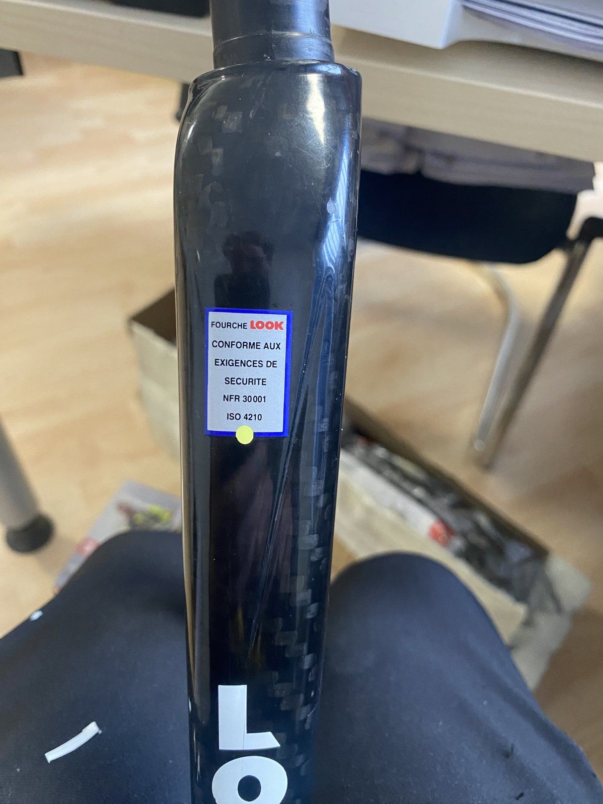

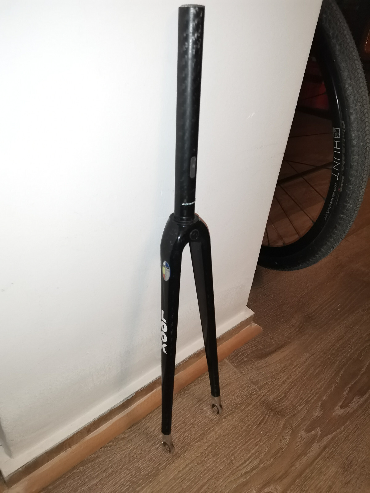

Eine Frage zur HSC 2 Gabel die du suchst.
Der Idealfall wäre natürlich in schwarz so wie abgebildet.Ich habe zwei allerdings einmal blau/schwarz und einmal blau/gelb lackiert.Länge auf jeden Fall über 200mm müßte aber genau nachmessen.
Falls Interesse besteht...
Re: Colnago Titanio Bititan Master getunter youngtimer oder der Geschmack von Gewichtswienern
Lack ist kein Problem. Bitte nachschauen :)
Würde mich da evtl. dranhängen. Habe mir zwar für das Merlin eine Columbus minimal besorgt, finde die gerade Look aber optisch gefälliger. Ich schreibe dich die Tage mal unverbindlich an wegen benötigter Schaftlänge wenn ok für dich.
was für eine länge brauchst du denn? mir wurde eine mit 190mm angeboten mit der option als Tausch für minimal gabel, falls das für dich interessant ist kannst du dich auch an @Dolittle wenden von dem stammt das Angebot
Entschuldige bitte die späte Antwort.
Steuerrohr vom Merlin ist schon 18cm. Da sind dann 25cm das absolute Minimum für die Schaftlänge und das sogar noch ohne zusätzliche Spacer.
Ist aber kein Problem. Hab derzeit 2 Gabeln zur Auswahl.
Ich baue das Rad jetzt bis Ostern einmal probeweise mit vorhandenen Teilen auf und schaue wie es sich überhaupt fährt und entscheide dann erst final was drankommt.

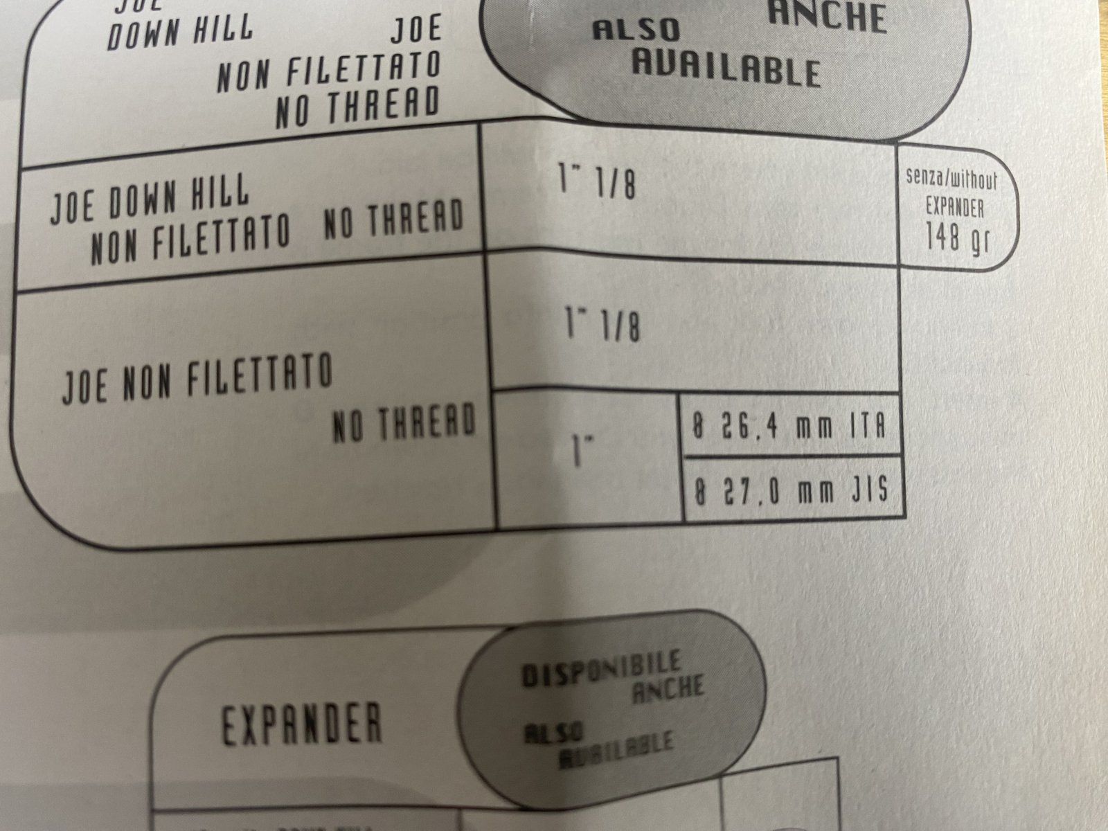

Ich hab jetzt nochmal in Ruhe gemessen und dazu noch eine Frage
Welches Konusmaß hat die Look HSC 2 ?
Die hylix hat JIS 27mm
Ich hab den Joe mit ITA 26,4mm

ich bin fündig geworden, hab das halbe internet noch umgebraben, auf FB wurde mir auch noch einen angeboten allerdings mit 205er Schafft also wieder zu kurz. bei subito gabs noch eine 215er schaft aber komisch gemessen. in Russland noch eine Mit 300er schaft aber für ü 500€ im staat washington noch eine bei craigslist aber im ziemlich verwohnten zustand und versenden bei bei craigslist eher keiner und erst recht nicht übersee...
dabei müsste man nur mal in der bucht dem suchradius vergrößern und siehe da eine in gutem Zustand aus Griechenland
ist in Zulauf

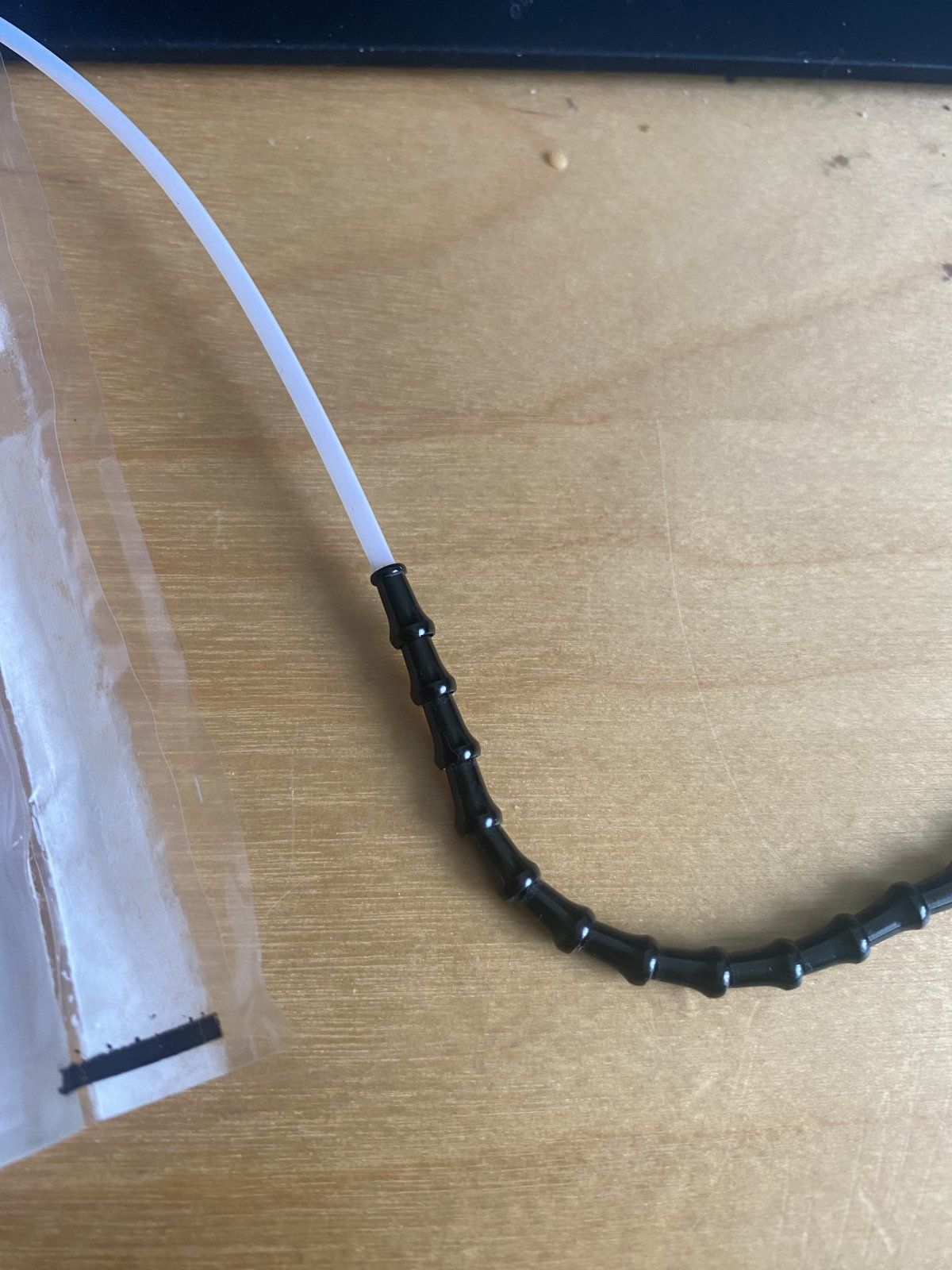

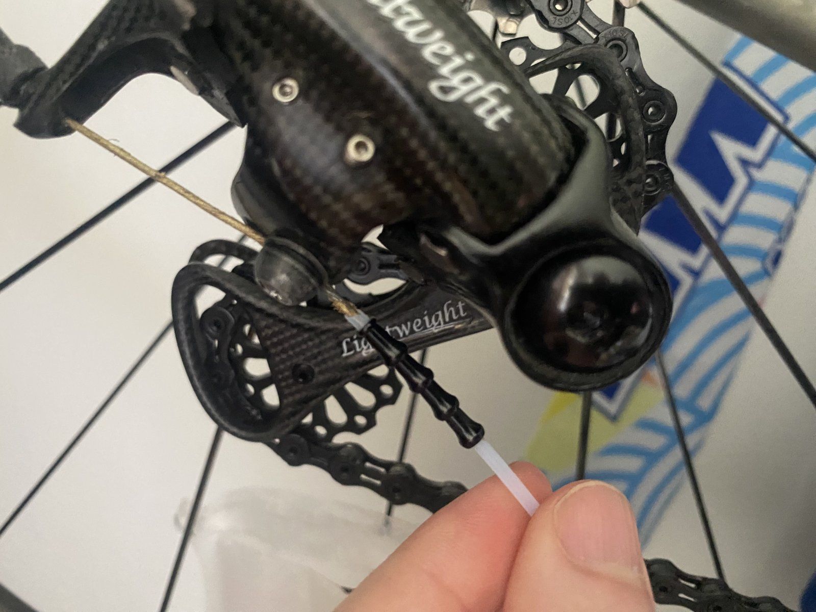

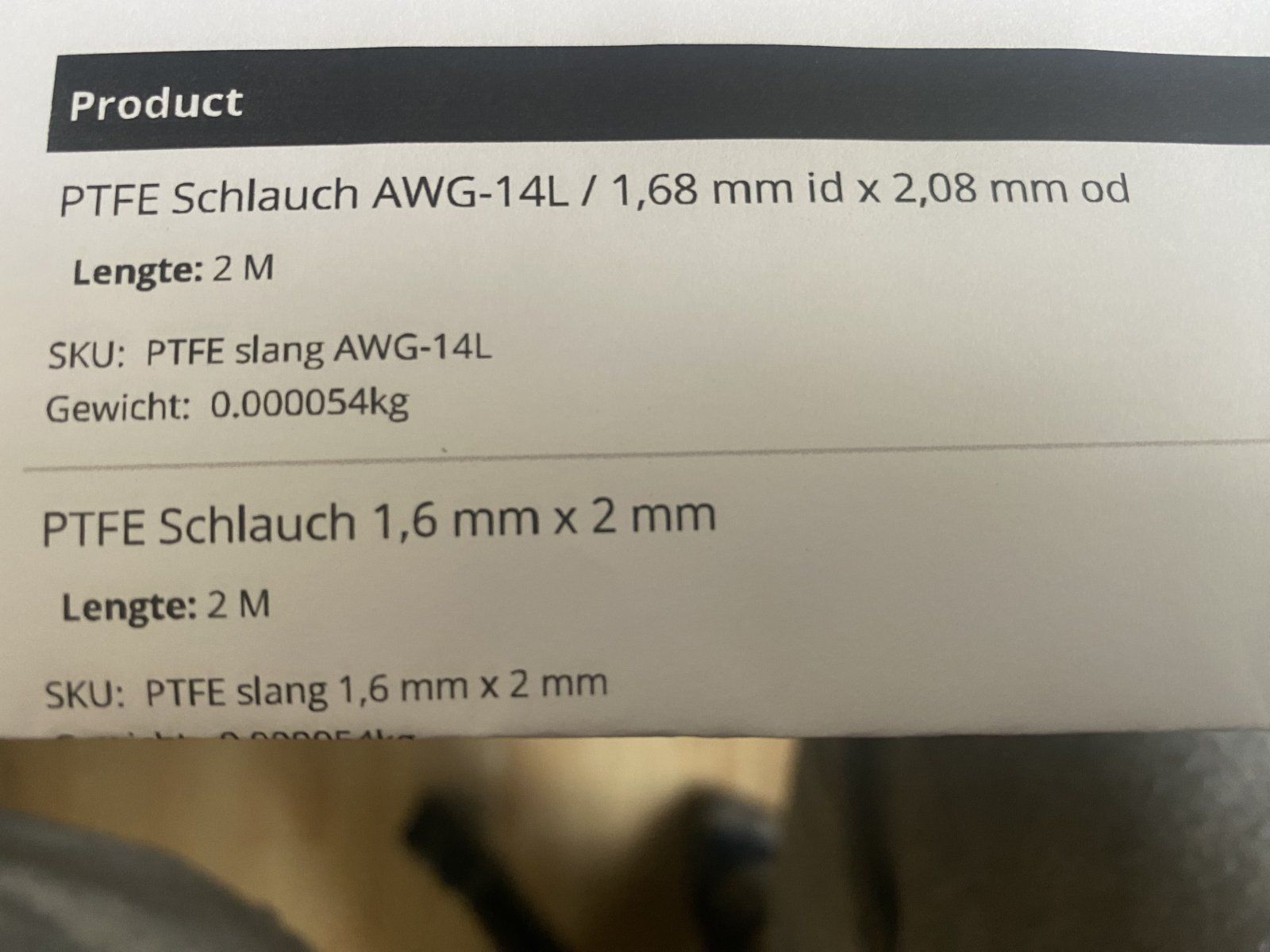

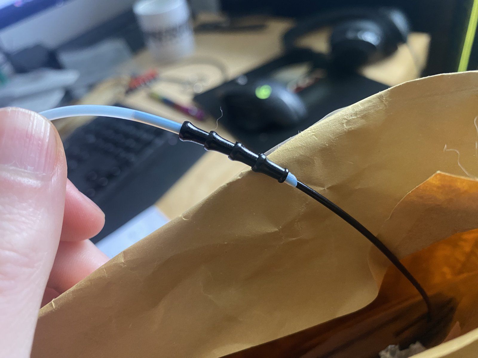

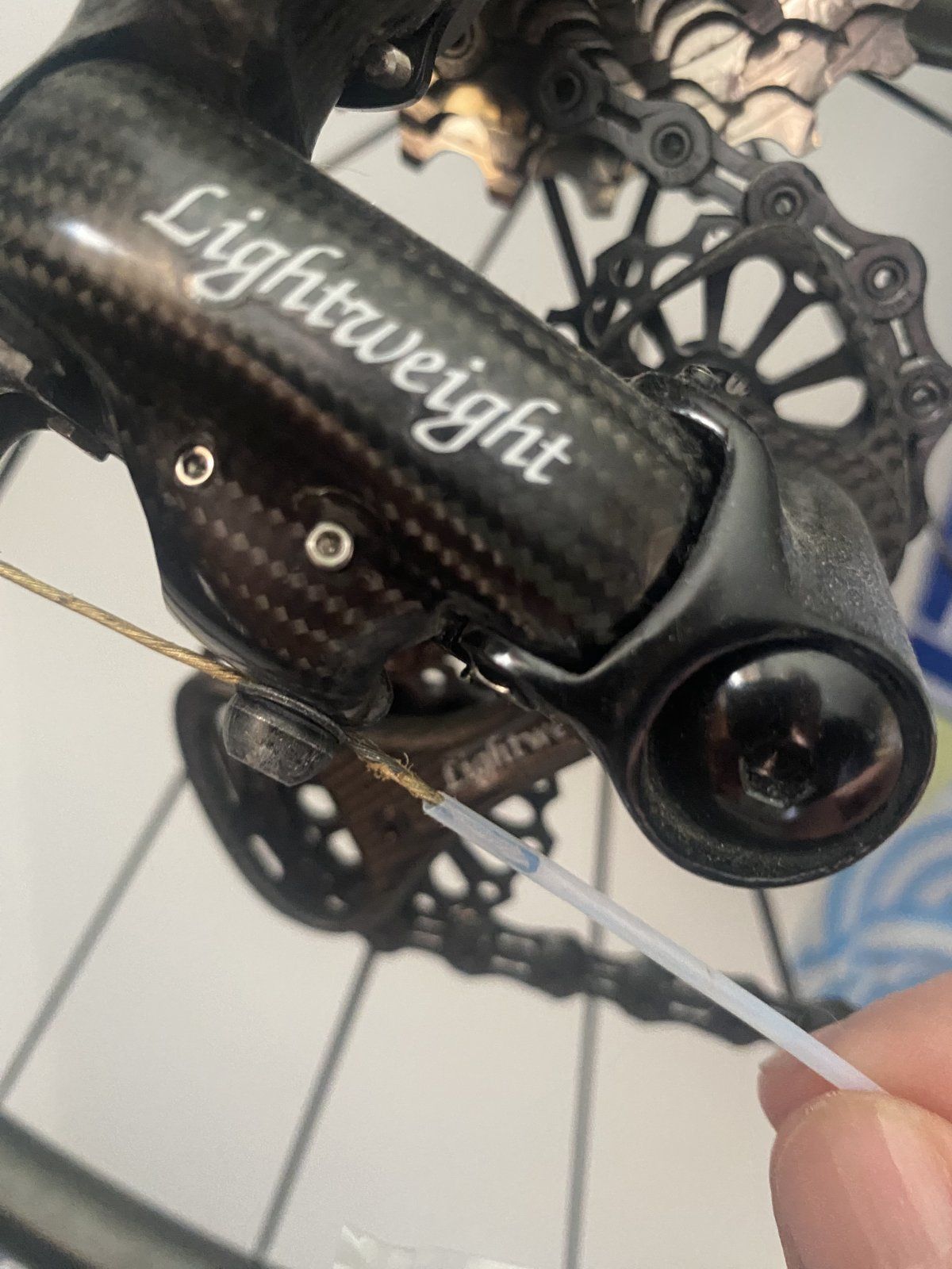

Ptfe aka Teflon liner für die ilink mini.
Bestellt hatte ich mir 3 Muster
möglich sind beide
Check 1 passen in die ilink
Der 1,6er für die Schaltung
Und der 1,68 für die Bremsen
Und jetzt nochmal der quer Check ob auch alles gleichzeitig passt
Das sieht gut aus 👍👍👍

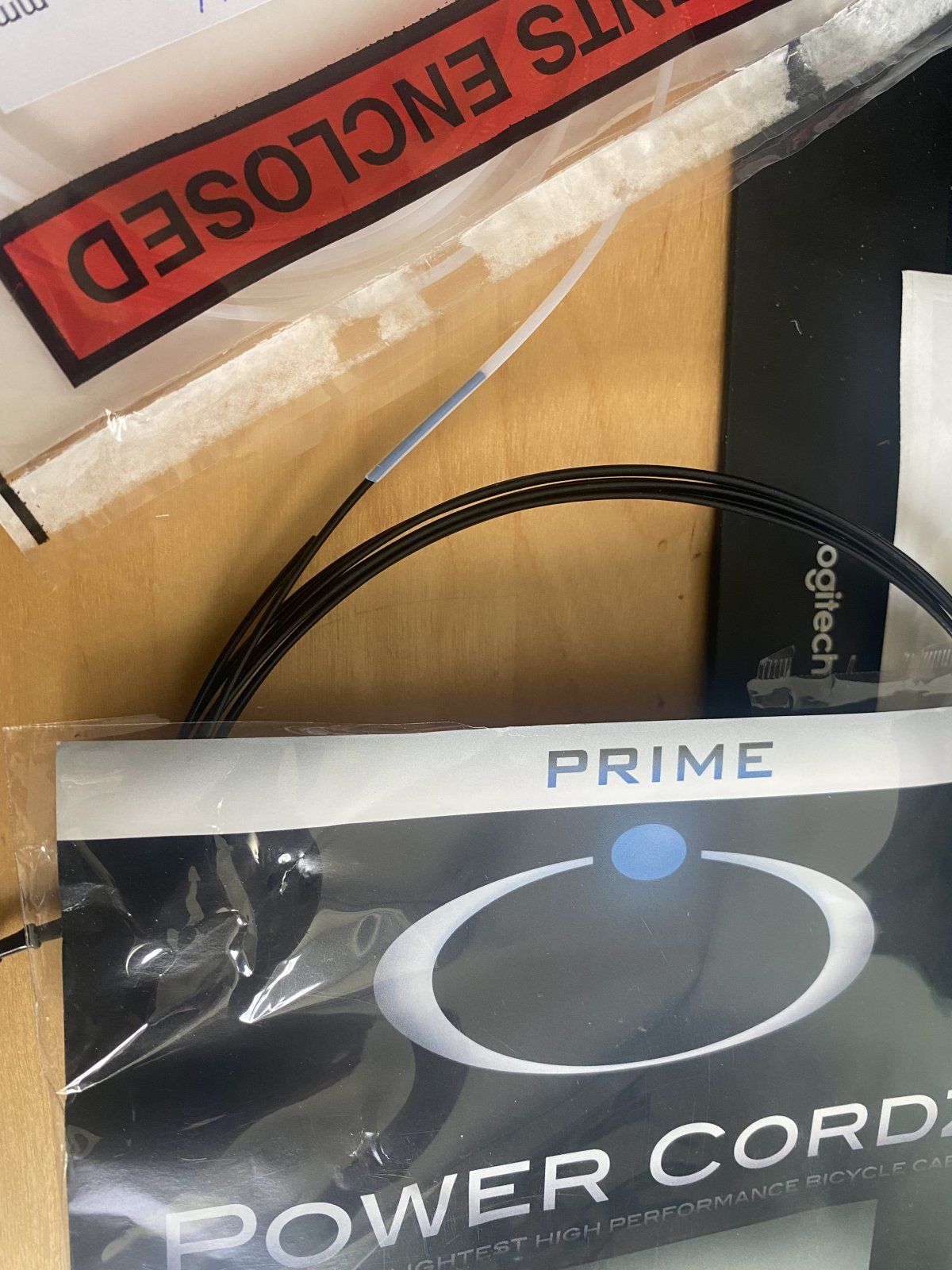

Jetzt werd ich mir vllt noch einen oder zwei Sätze von den schwarzen Powercordz bei Seite legen.
Oder mal anfangen mit dyneema zu testen…
https://www.kanirope.de/kanirope-dyneema-seil-pro-1mm-100m-schwarz-12-fach-geflochten#product_info
Fündig die zweite,
möglich sind beide
die Frage ist, wie passend ist es noch, wenn du richtige Radien legen willst...
sehr gute Frage, da aber die Radien, die die Teflonschläuche laut Hersteller mittmachen deutlich unter denen von den Ilink sind hab ich mir dazu noch keine Gedanken gemacht, da ich selbst am Lenker nicht mal in der nähe dieser Radien komme

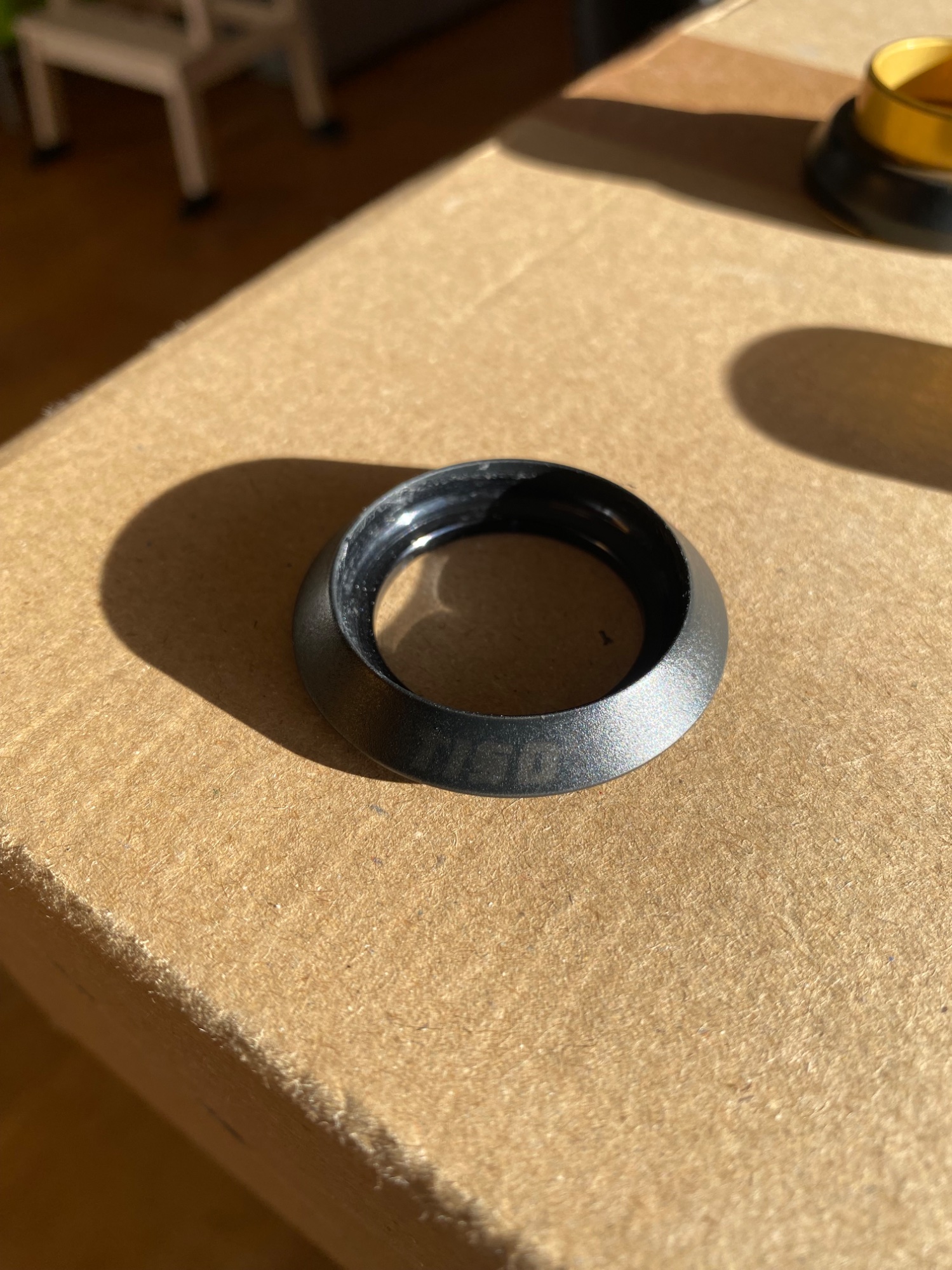

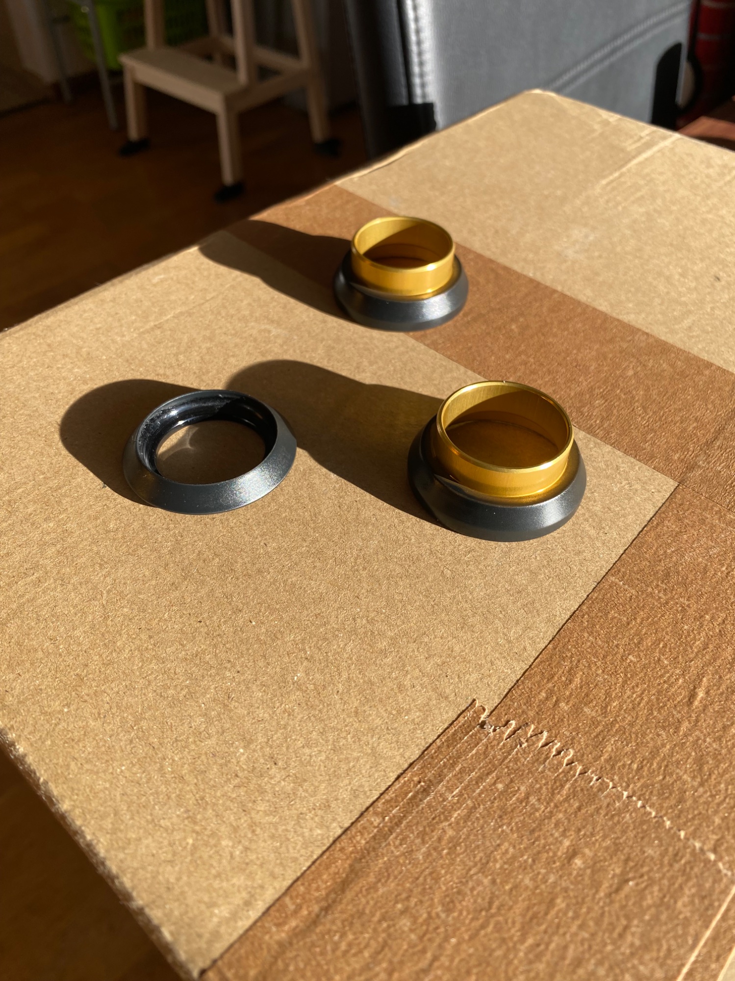

So den Joe mal eben noch um coloriert
Erstmal angeschliffen mit 320er/350 fleece
Dann maskiert, weil sich die Innenkonturen nur schwer haben abkleben lassen, einfach die Lager in Folie eingepackt
Und noch eine Spraybox gebaut
Dann mit isopropanol entfettet und mit 2k Dose in Aral 9011 Graphit schwarz matt lackiert
Der Abschlussdeckel war ja bereits schwarz daher nur eine Schicht Lack
Man darf ruhig sehen woher der Steuersatz kommt nur eben nicht mehr so direkt
Ist ganz gut geworden und passt top zum ud Carbon des Vorbau.
Zu den Lagern hab ich nochmal recherchiert Ersatzlager gibt es zwar von fsa allerdings sind das schrägkugellager, welche sich nicht zerstörungsfrei zerlegen und mit Keramikkugeln zu hybrid lagern machen lassen. Fertige Keramik oder hybrid Lager in passen Maßen und Winkel sind jedoch nicht zu finden.
Von daher werden es die Originale.
