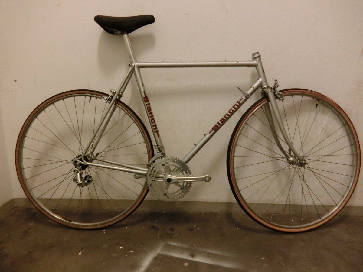

das Bianchi lebt! oder besser gesagt, es ist aus dem Tiefschlaf erwacht. Nach dem Ausscheiden aus der EM hab ich mich der schönen Italienerin zugewendet.
Was bisher gemacht wurde:
- Rahmen gewienert, Lackreiniger und danach gewachst, die Roststellen hab ich noch nicht behandelt, wie heisst so ein "Schleifradierer" und welche Marke nehmt ihr beim Rostumwandler?
- da der Rahmen viel Patina hat, werd ich wohl nur die auffälligsten Stellen versilbern.
Beste Nachricht ist, das Rad wird originalgetreu mit Campa N. Gran Sport aufgebaut.
Was ich bisher alles schon verbaut habe.
3ttt Sattel
Sattelstütze
3ttt Lenker
Bremsen (Hebel & Zangen)
Steuersatz

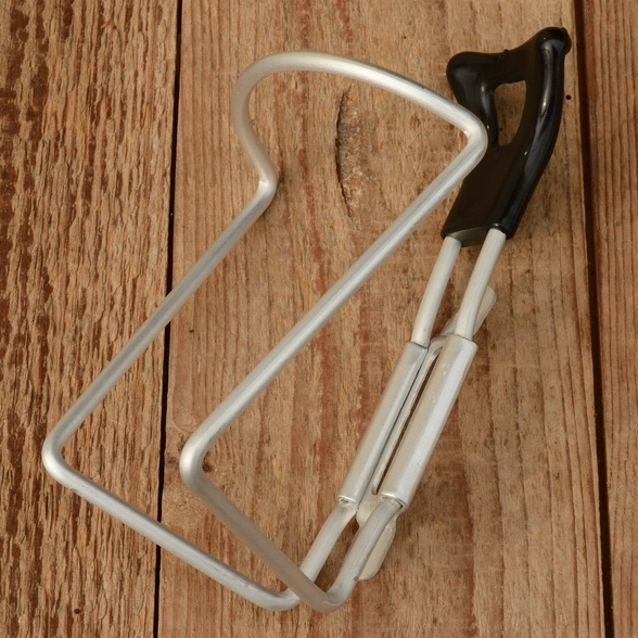

Flaschenhalter TA made in france, passt der bzw. welche Alternative?
Schalthebel, wie ist die Reihenfolge der Teile, ich komm da grad nicht klar...
Umwerfer
Schaltwerk

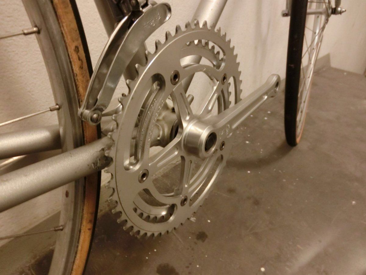

Kurbel mit 52 45 KB
LRS Campa tipo Narben, Felgen für Schlauchreifen, Mallard Maiskolben Schraubkranz
Schlauchreifen als Felgenschoner
Was ich noch brauche und suche:
- Campa N.G.S. Pedale mit Pedalhaken, ansonsten würd ich die MKS nehmen
- 3ttt Vorbau 80 bis 90mm, kann mir einer verraten, welche Klemmbreite ich fürn 3ttt "Competizione" Lenker benötige
- Welche Züge und Hüllen würdet ihr empfehlen, auch eure Meinungen über die Farbe der Zughüllen wären interessant
- hat die HR Narbe Campa tipo automatisch ein ita Schraubgewinde und hat dies bzgl. jemand einen Schraubkranz mit genau diesem Gewinde? 5 oder 6 fach, da 126mm Einbaubreite
- Campa Hoods, beige-braun oder doch lieber schwarz, world Logo oder das shield?
- welches Lenkerband und welche Farbe?
Lustig war, dass ich beim Nachmessen des ORs feststellen musste, dass es 55cm m-m misst, ich normalerweise 54cm m-m fahre, kann ich das mit einem etwas kürzeren Vorbau ausgleichen?
Bilder folgen demnächst, die Kamera der Freundin muss ich noch dafür zweckentfremden.
So, war etwas viel, aber ich freue mich, dass es doch so gut voran geht und bedanke mich bei allen die zur hoffentlich baldigen Komplettierung beigetragen haben.

Flaha sollte Cobra sein, ein TA ist ja aus Frankreich.![]()
