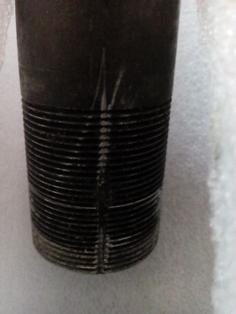

Ich hoffe doch, dass es dort "noch" ok ist. Kann auch sein, dass man die Wellen an der Stelle, wo das Gewinde sich befindet, nicht erfühlen kann.
Am besten säubere ich das Gewinde, zur Not kann ich es ja nachschneiden. Weiß einer von euch, was für ein Gewinde das ist oben im Gabelschaft?
Ist die Kerbe entlang des Gewindes normal? :confused:
Ja, die Kerbe ist normal, gibt es als Kerbe, als Langloch oder als Abflachung und soll dafür sorgen, daß die Unterlegscheibe (hier wohl auch Reibscheibe genannt), die zwischen oberer Lagerschale und Kontermutter kommt, sich und die darunter liegende ebenfalls aufgeschraubte obere Lagerschale nicht mitdrehen kann und sichsomit der Steuersatz überhaupt vernünftig einstellen läßt.
