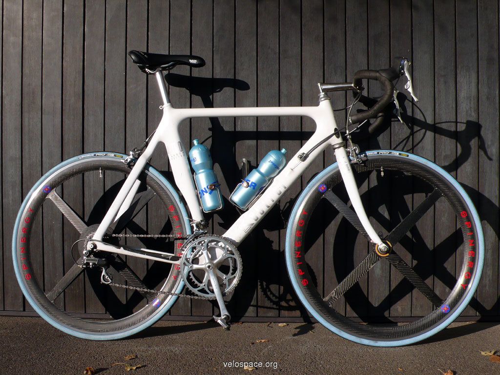

Spinergy Laufräder wären auch nicht so schlecht als Alternative:
Die gibt es relativ günstig in der Bucht...
Die würden optisch sehr gut passen - und lassen sich imho auch auf 126mm umbauen. Aber bisher habe ich immer nur davon gehört, dass die extrem unzuverlässig waren und teilweise schwere Unfälle verursacht haben durch Lagerversagen. Hat jemand Erfahrung mit den LRS gemacht?
Oje, dann war aber nicht nur die Katze hin, oder? Ich selber hatte mal die Spinergy Laufräder, hatte aber nie Probleme damit, sie hatten aber immer leichte Seitenschläge, vorne und hinten, war anscheinend normal bei den Teilen.
die unfälle mit den spinergys gab es nicht wegen der lager sondern der speichen der ersten serie. die wurden aber schnell verbessert also mehr lagen in den speichen und noch eine sandwichverstärkung. die seitenschläge sind herstellungs bedingt, da die speichen gespannt bzw vorgespannt werden. die spengle sind da unempfindlicher, aber man kann wohl die alufelgen irgendwie tauschen, dafür sind sie schwerer im doppelten sind, weil sowohl schwerer zu bekommen als auch vom gewicht.

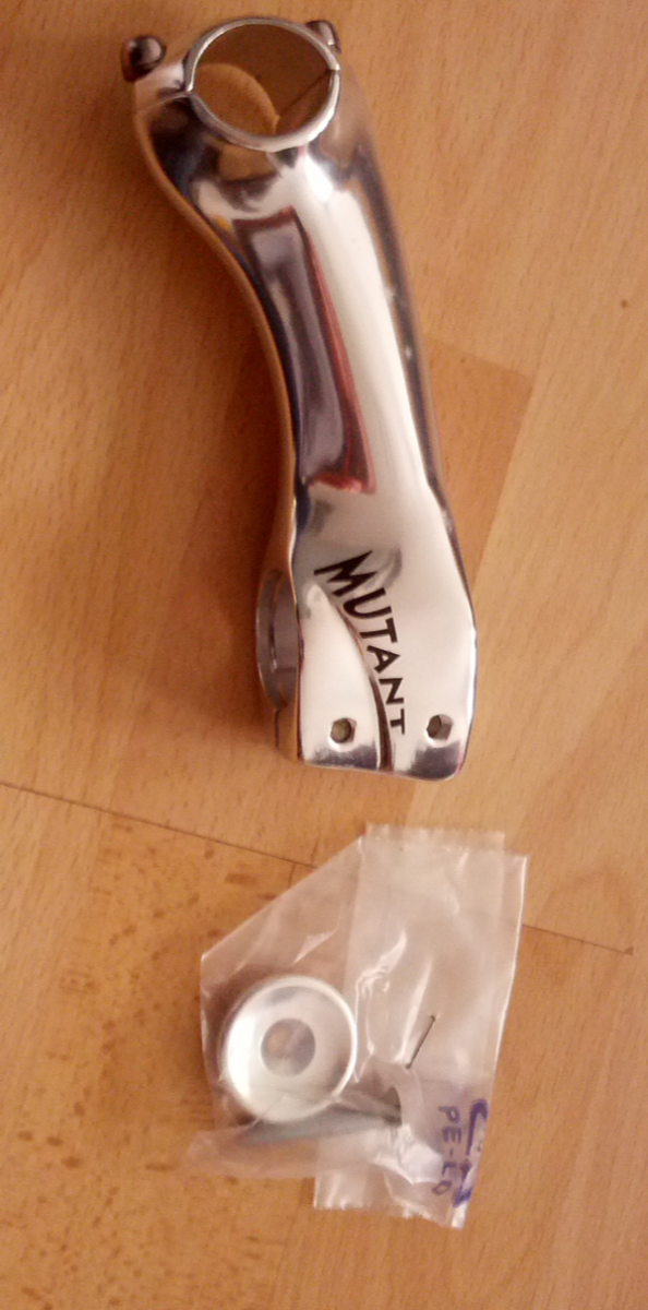

Da war doch heute glatt was in der Post....
Zusätzlich habe auch schon ein paar andere schöne Teile u.a. Sattelstütze und Kurbel bekommen, aber die werden demnächst gesondert vorgestellt.
Hier schon eine kleine Christo Vorschau - besten Dank an der Stelle an @fresh ginger für die Sachen!
Jetzt habe ich die Qual der Wahl auf 1 Zoll umzubauen oder den Mutant zu probieren. Gibt auch bald Montagefotos zur optischen Einschätzung.
