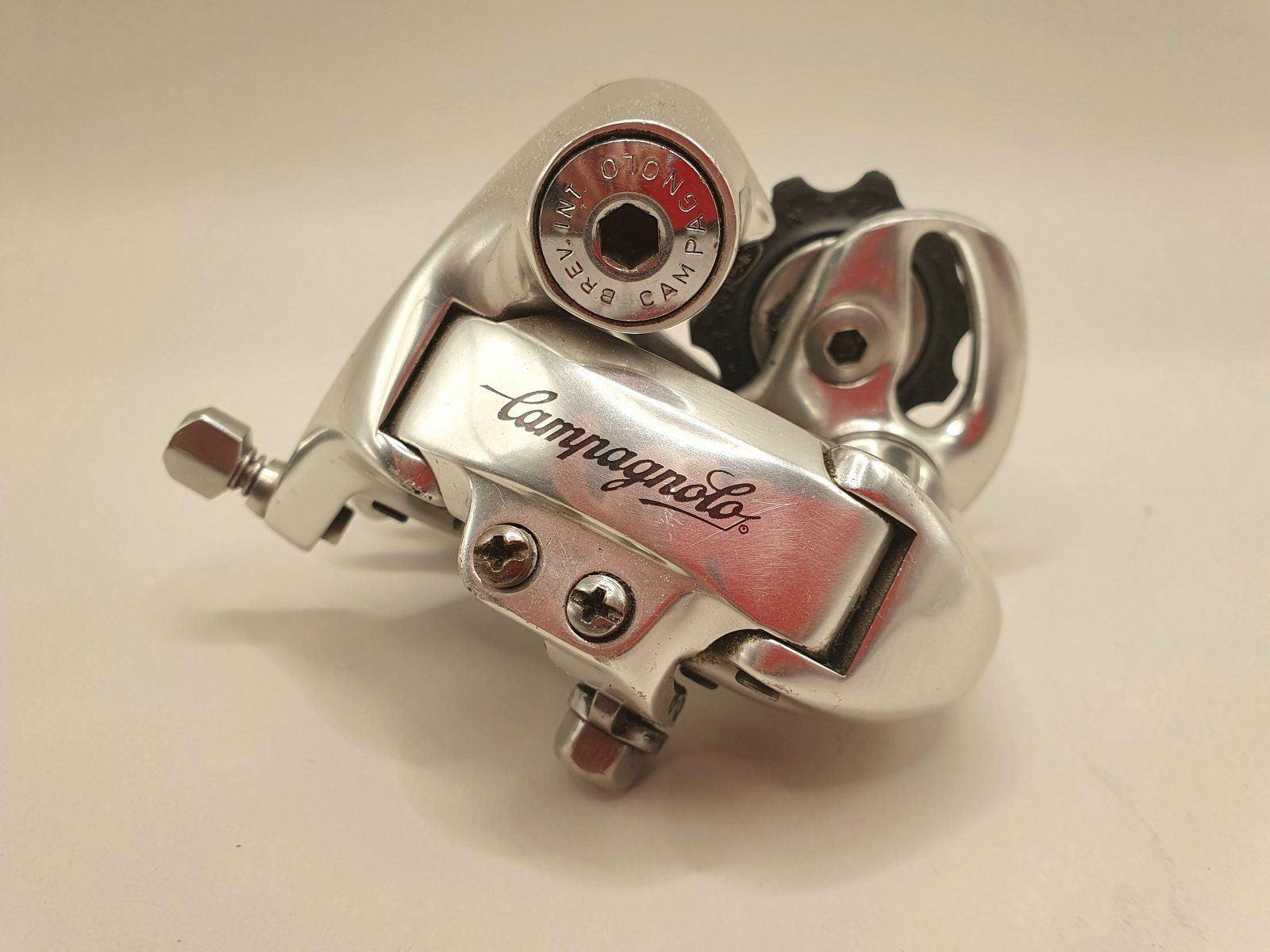

Mehr Ausstattung für mein 200 SCi. Letzte Version C-Record. Ist noch nicht 100% sicher, dass es dieses Schaltwerk wird, aber es zeichnet sich immer weiter ab.

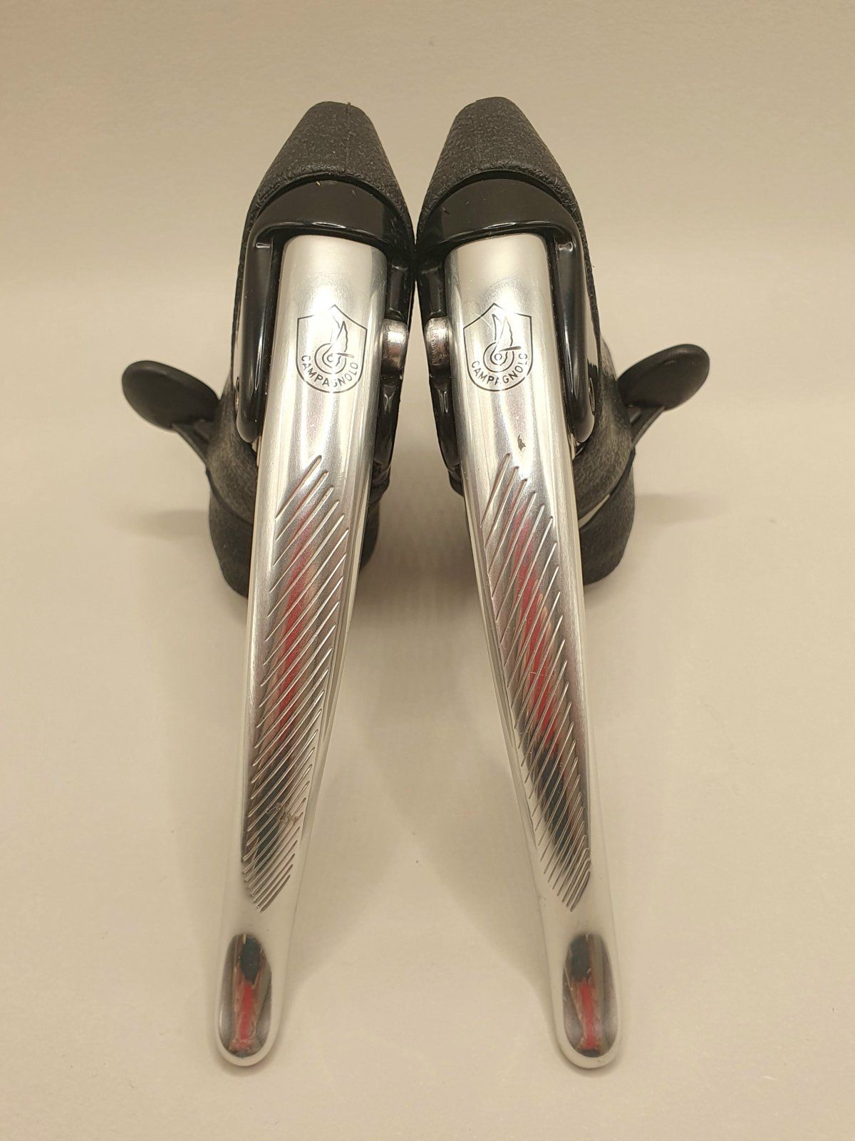

Passend dazu die Record-Ergos in der Version mit Alu-Griffkörper. An den jüngeren Plasik-Versionen würde mich das niedrigere Gewicht reizen. An diesen hier gefällt mir das Fehlen des Beschriftungsfirlefanzes und die wertigere Anmutung.

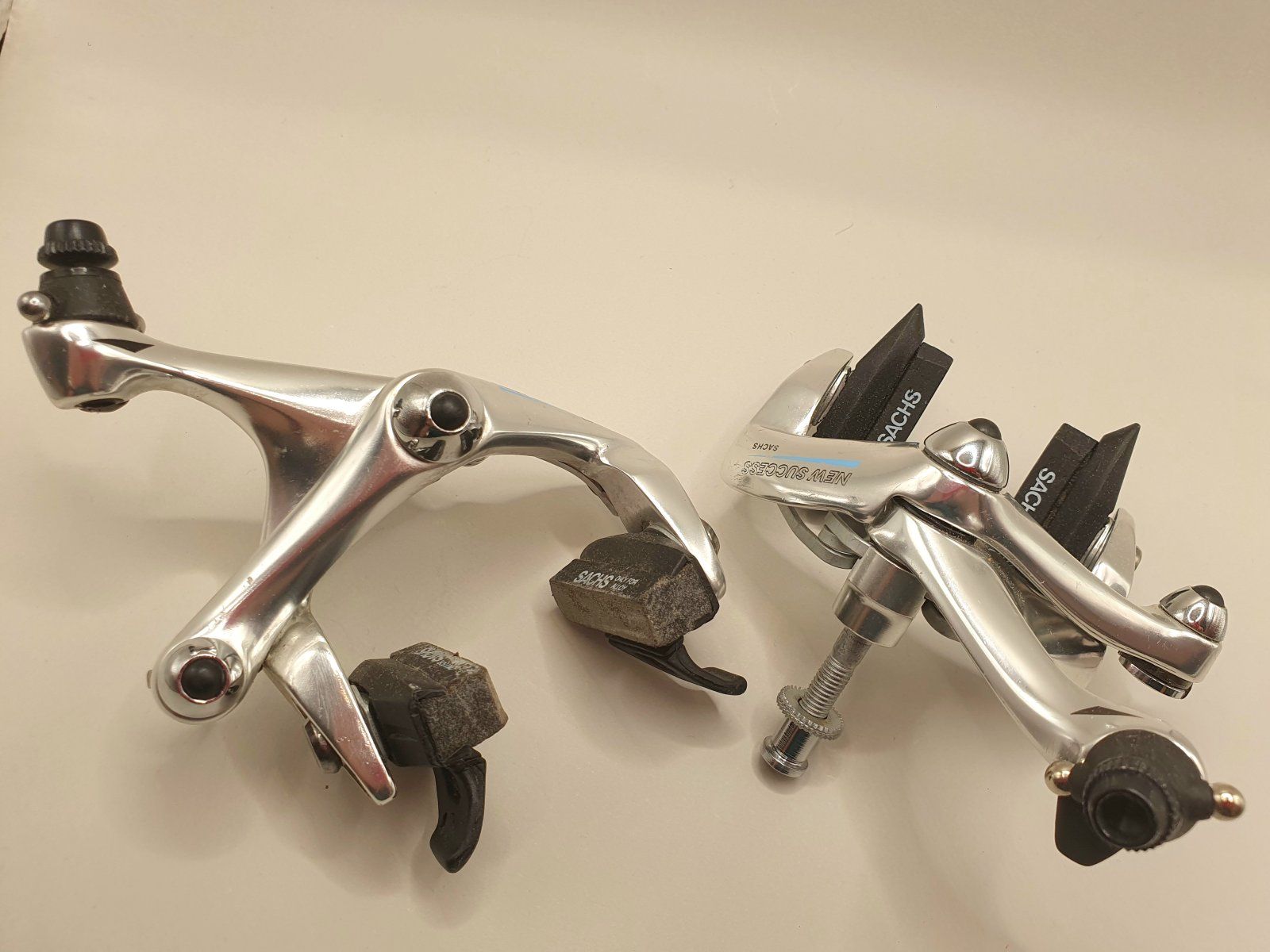

Final gesetzt sind die SNS-Bremsen. Waren für mich immer der Star in der SNS-Gruppe. Ich hatte sie bisher noch nie an einem Rad. Als sie mir im Biete über den Weg gelaufen sind - zu einem Preis, der vor 10 Jahren schon sehr fair gewesen wäre - war ihre Zeit gekommen. Auch wenn sie vom Jahrgang her die Senioren unter der Ausstattung sein werden.

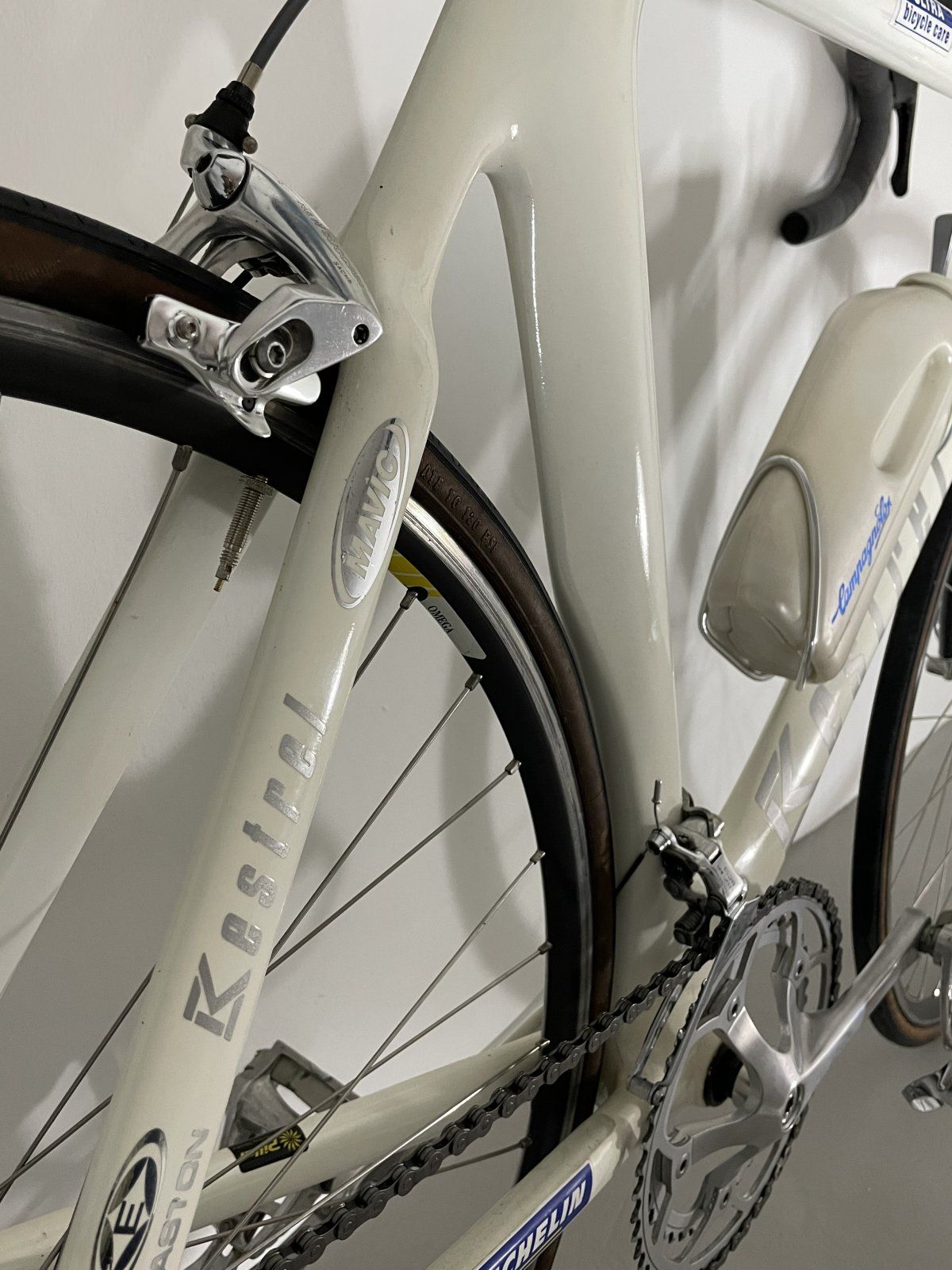

Ich finde die Bremsen auch richtig gut, die sind auch technisch interessant gelöst. Kann man durchaus an ein Kestrel bauen ;-)
Hier kann ich gleich mal fragen, welche Bremsschuhe du draufhast. Ich suche selbst noch nach etwas geeignetem. Die Bremsarme stehen ja in recht weitem Abstand voneinander und übliche Shimano-Typ Klötze sind ein bisschen schmal für den Job. Die breiteren Campa-Typ passen dagegen von der Verschraubung nicht.
