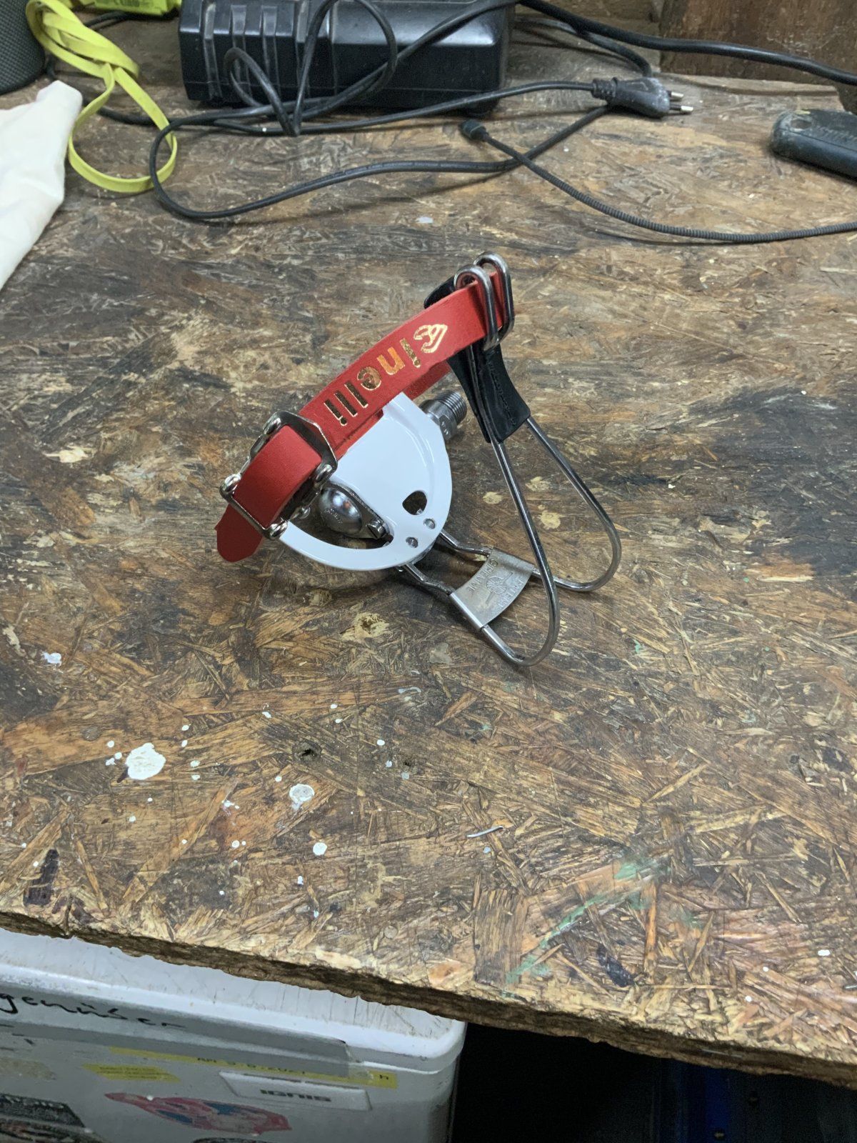

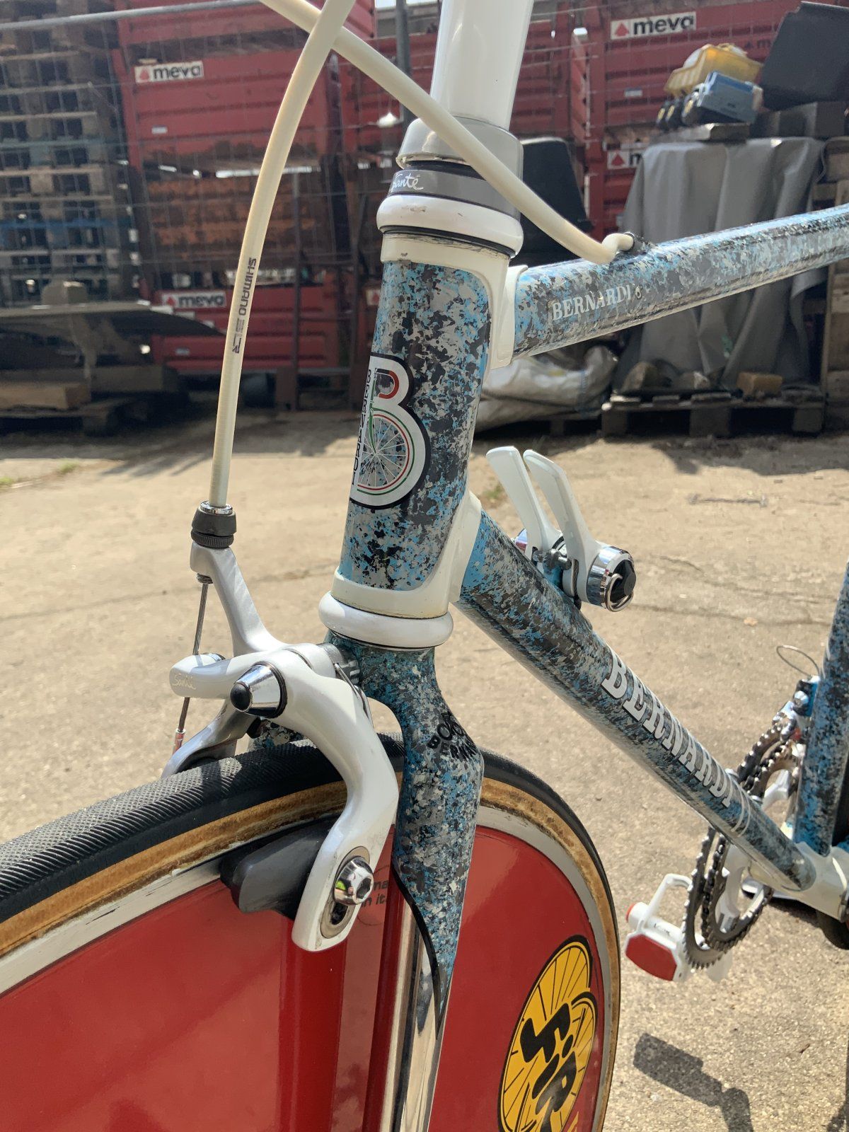

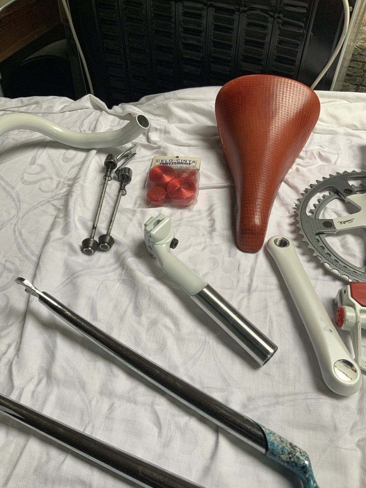

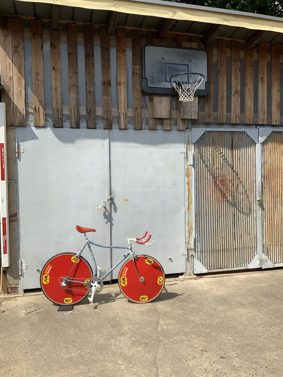

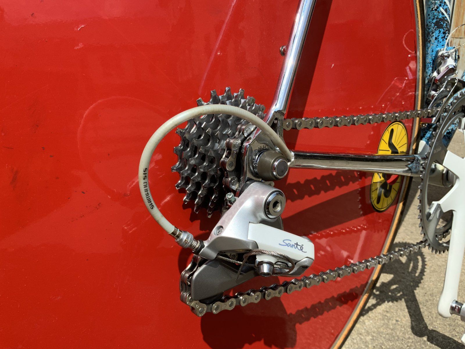

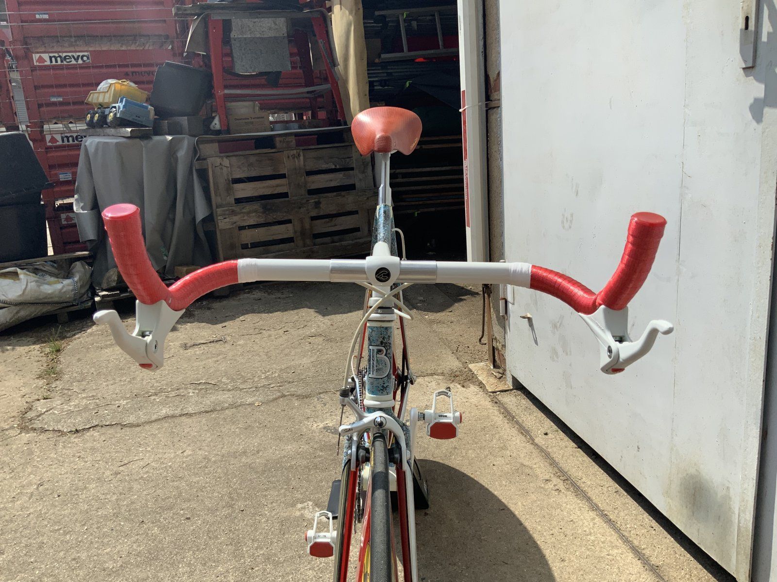

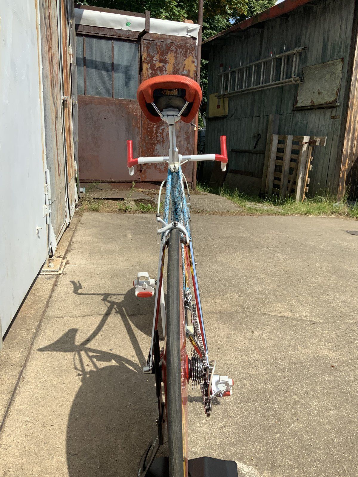

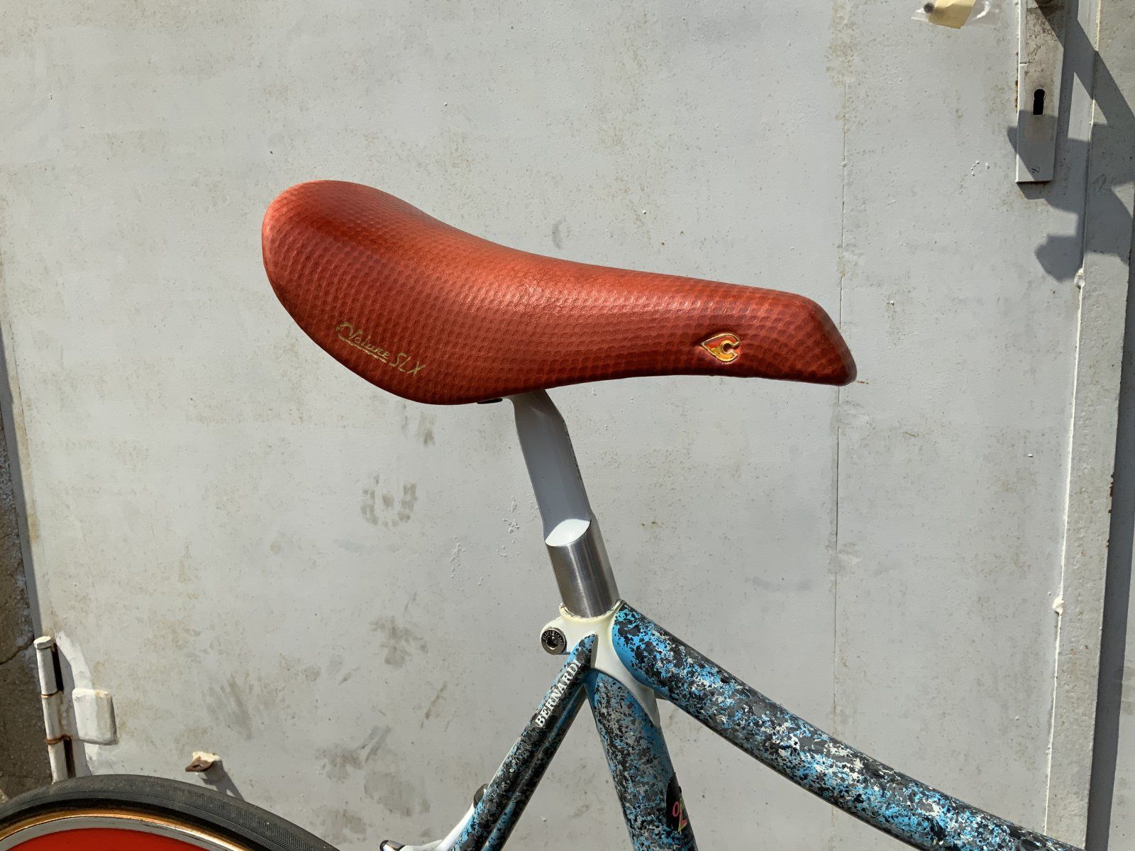

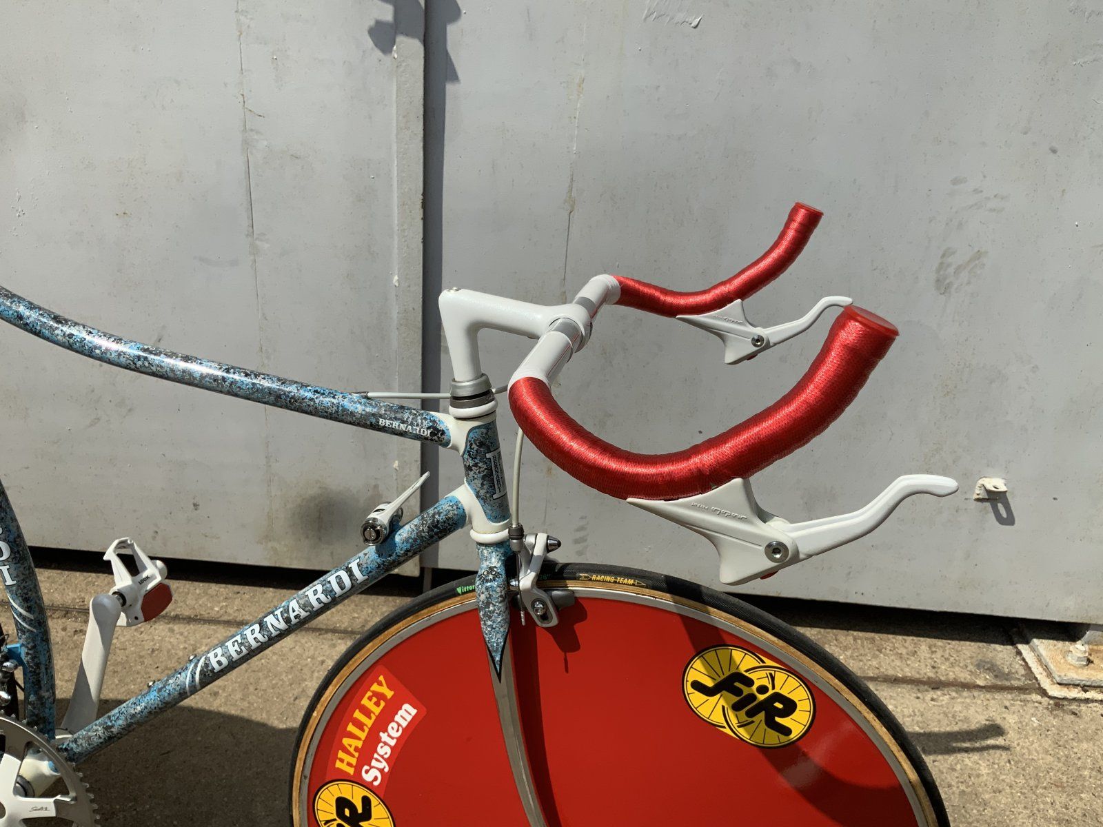

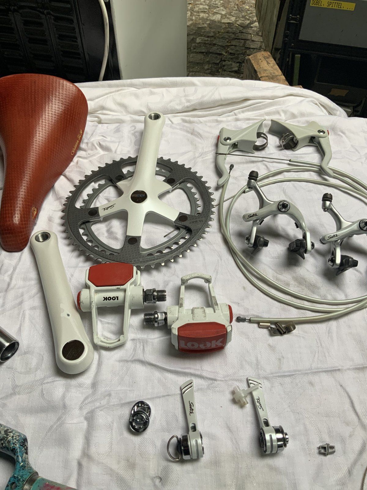

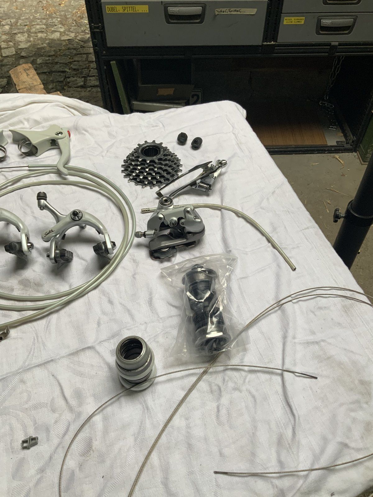

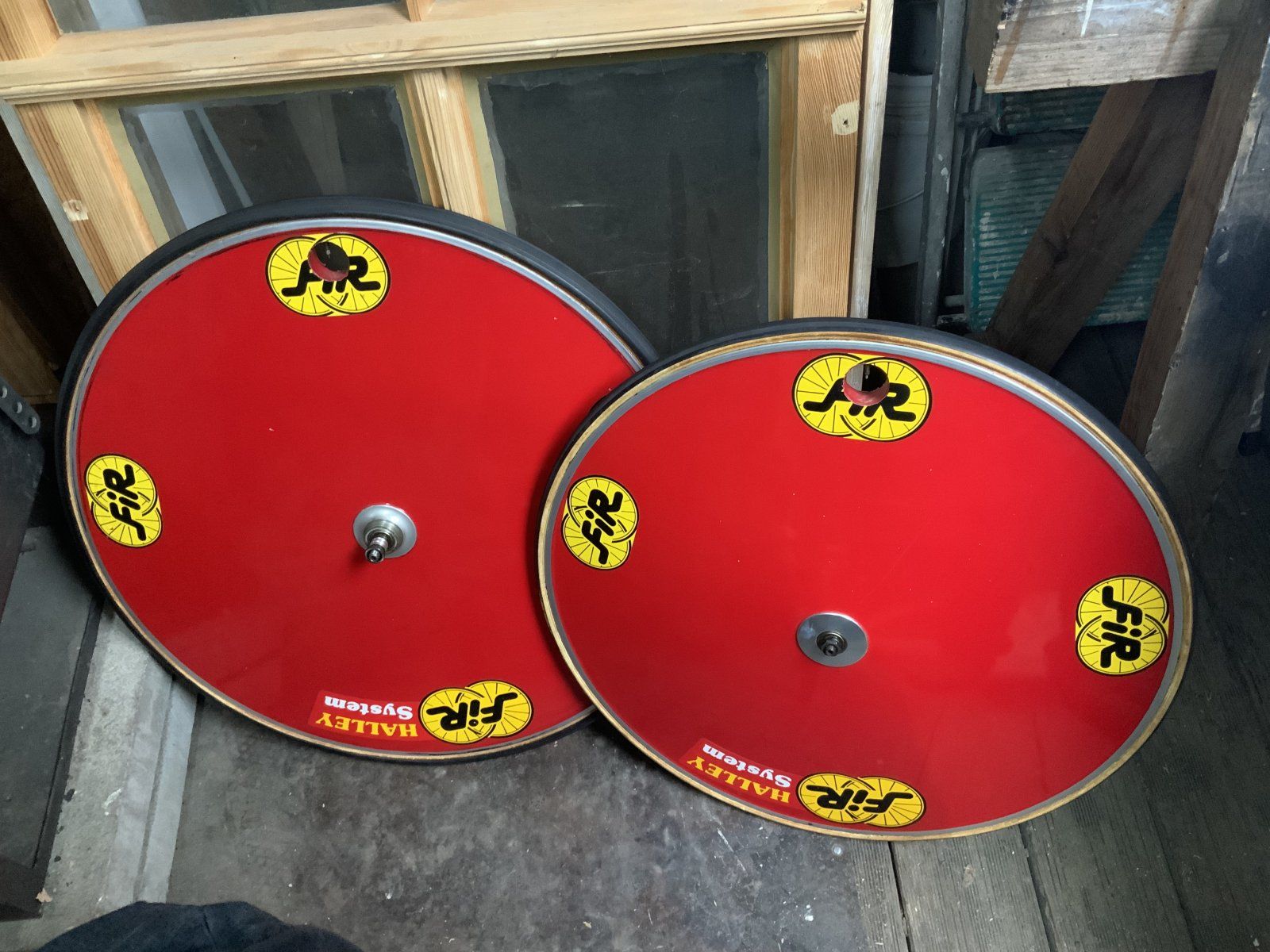

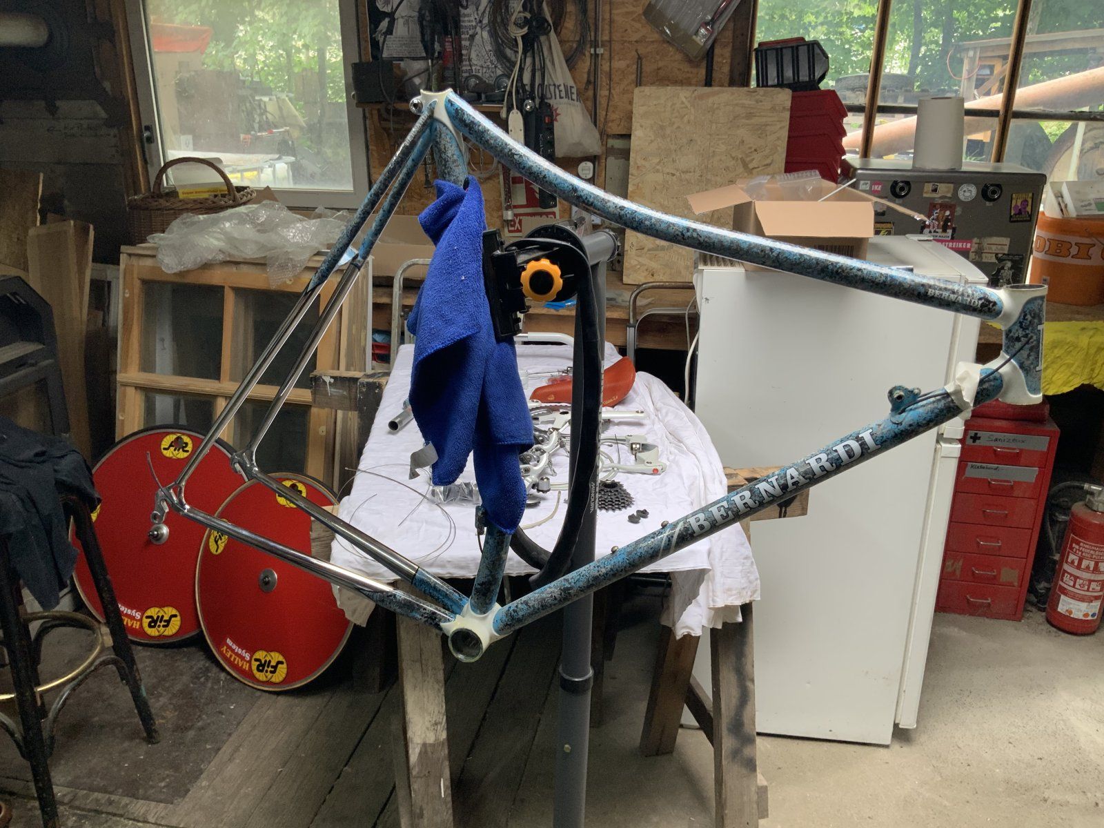

Sooooo! Gestern Nacht hab ich 6 Stunden mit meinem Schrauberkollegen des Vertrauens da mal was zusammen geschraubt. < Verschärft >
Es gibt noch ein paar Baustellen:

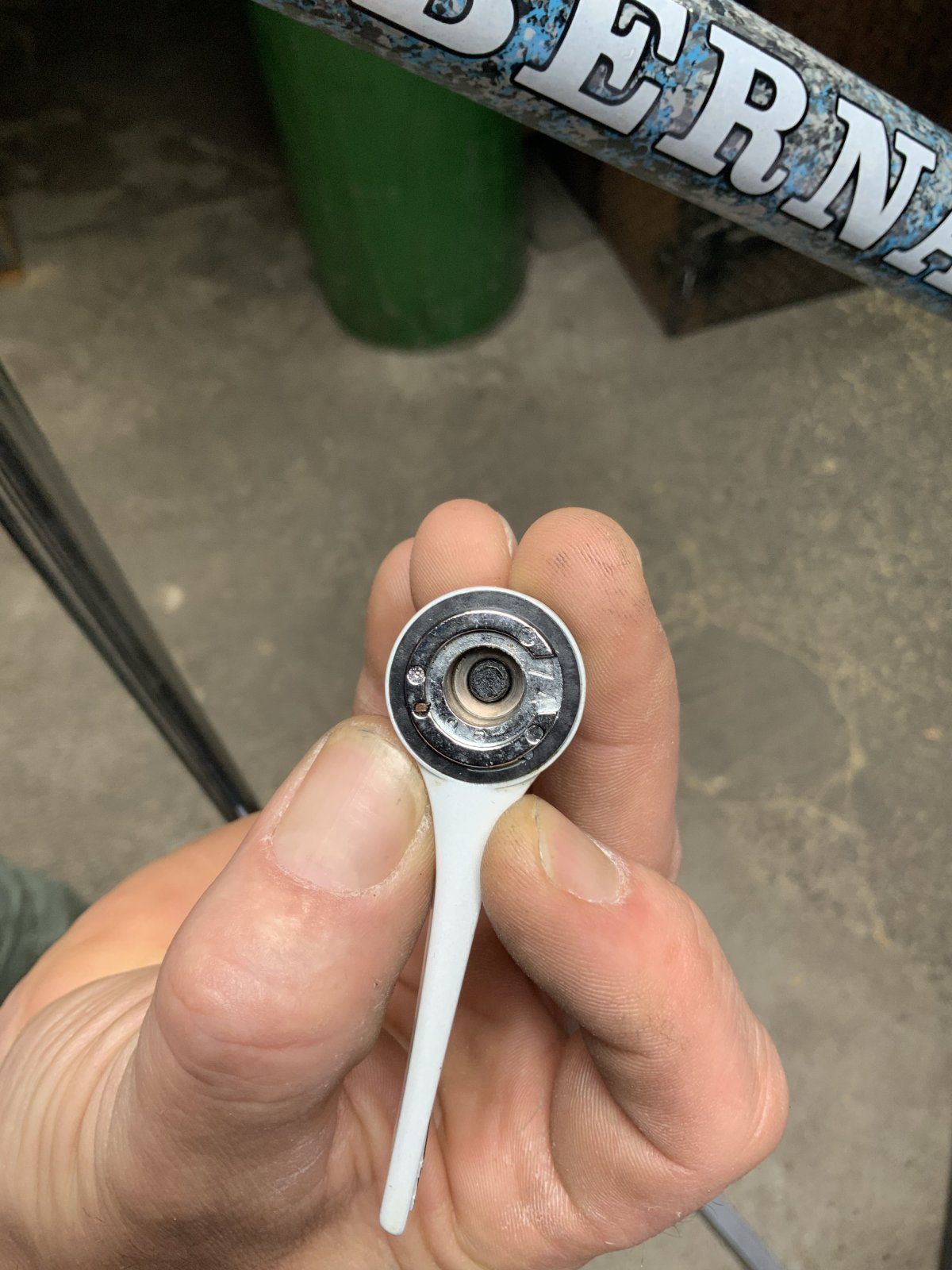

- Der Gabelschaft ist auf einen größeren Konussitz als ISO 26,4mm gefräst, d.h. der Konus hat spiel also braucht es einen Konus mit Innendurchmesser 26.0/26.2. Auf dem original Foto aus dem Museum sieht man auch dass der Konus nicht der Originale Santé ist, deshalb ist die Gabel auch noch zu lang - daher der Spalt an der oberen Abdeckkappe des Steuersatzes. Hat jemand noch so einen Konus? Das wird eine abenteuerliche Suche oder ich muss einen Kupferstreifen einpressen und die Gabel kürzen.

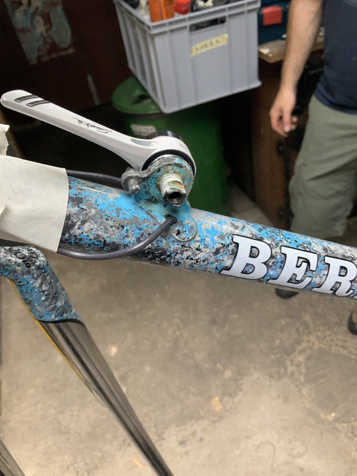

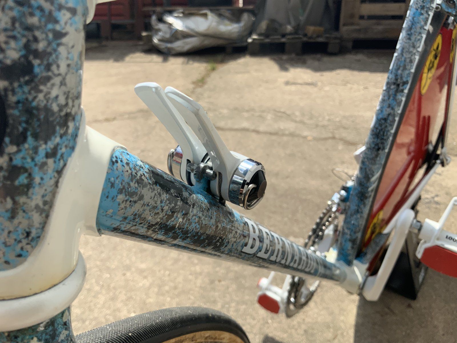

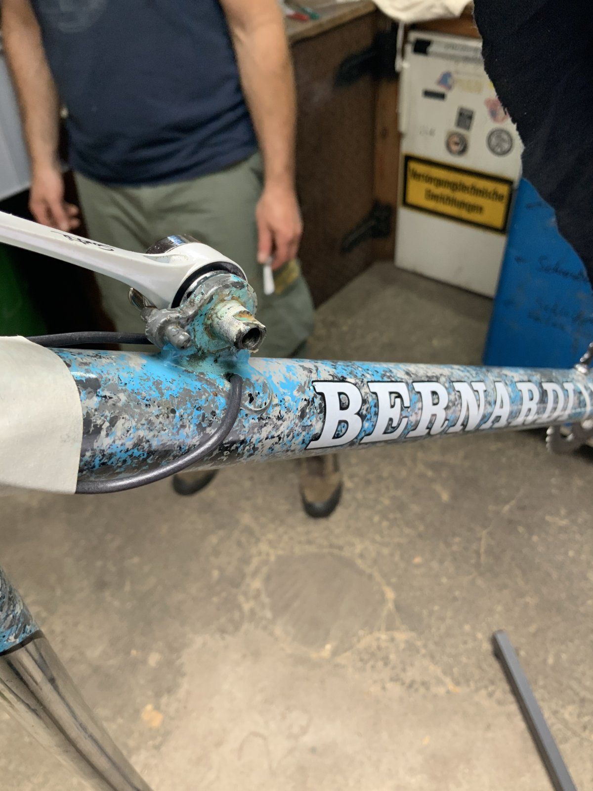

- Die Rahmenschalthebel haben keinen Anschlag an der Anlötmuffe seitens Rahmen. Die lösen sich also selber beim schalten, das ist sinnlos. Auch hier wieder sieht man auf dem Foto vom original Aufbau die Gipiemme White Laser Löffelchen. Geht es überhaupt die indexierten Santé Hebel auf den Rahmen zu bauen? Ich hab noch so eine verchromte Beilage Scheibe mit geradem Abschluss, aber die hat am Rahmen eigentlich auch keine Arretierung. Die könnte nur die Mechanik drehen lassen und am Rahmen klemmen, a la U-Scheibe. Bild davon ist hier:
Naja und danach noch final die Schaltzüge fertig
- Das Benotto Lenkerband gefällt mir garnicht, es ist schön dünn aber ähnelt echt einem Plastesack. Da muss nochmal anders.

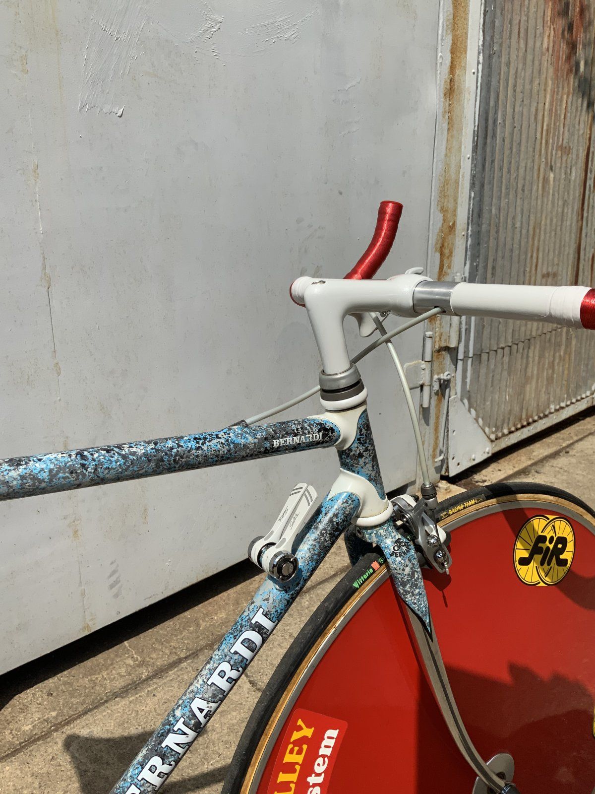

So nun folgen erst die Bilder der Teile und dann Alles vereint. Ein Hoch auf die Handwerkskunst!
Achso und noch als Nachtrag die restlichen Teile vom Aufbau (insb. Ofmega Mistral in weiß/grau/schwarz, die GPM White Laser Gruppe mit leckeren Extras und weitere Einzelteile gehen die Tage mit in den Verkaufe-Thread. Falls jemand Interesse hat gern Anmelden.

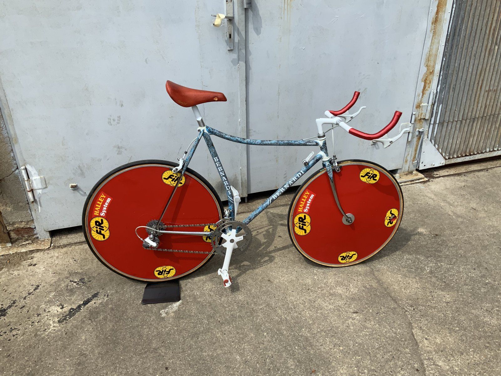

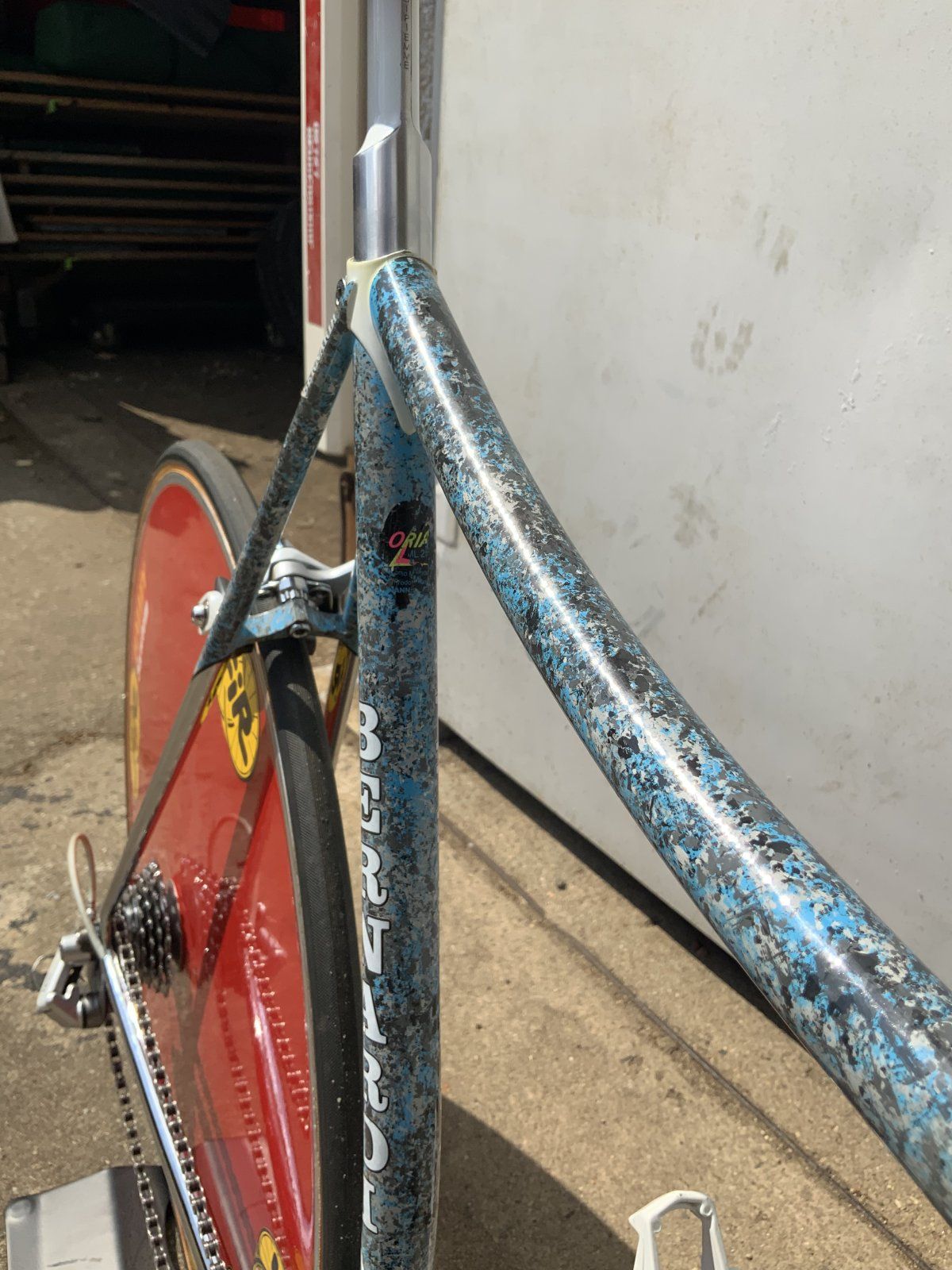

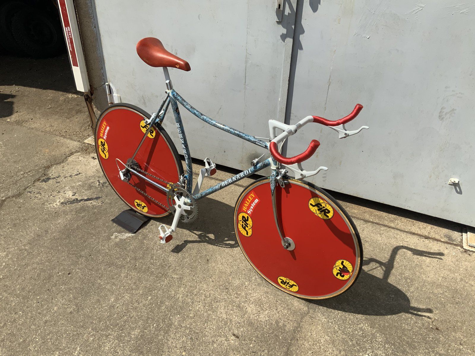

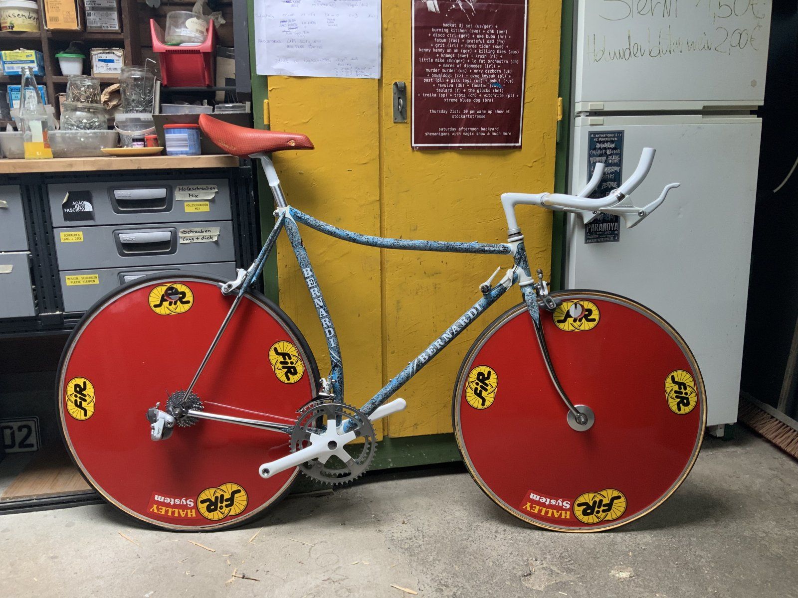

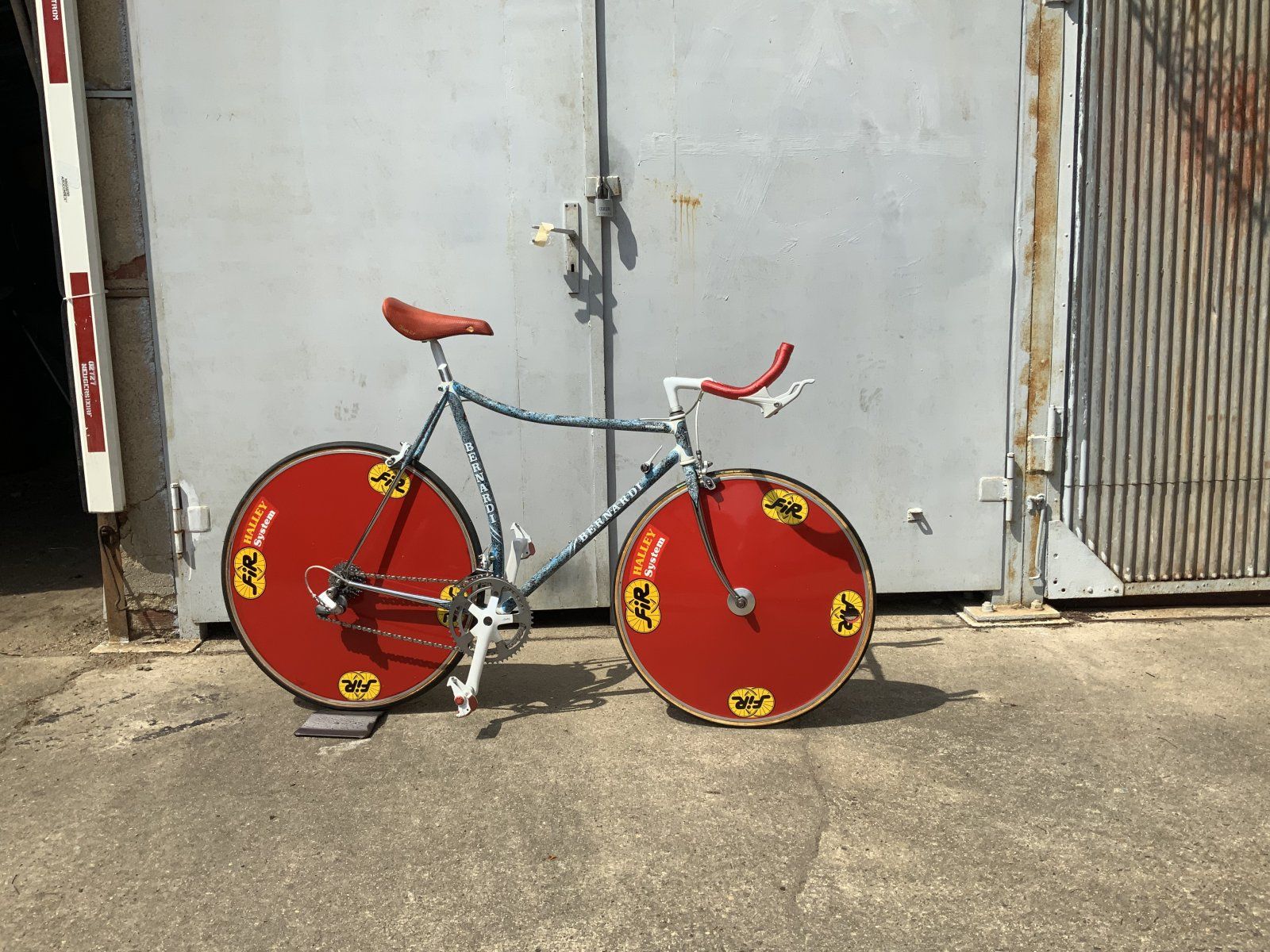

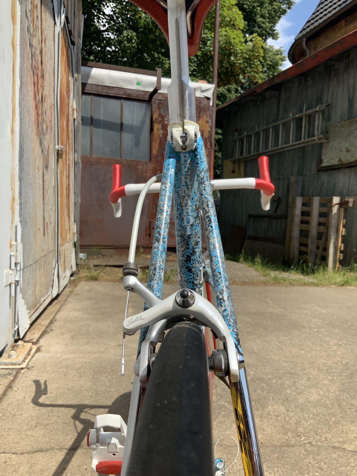

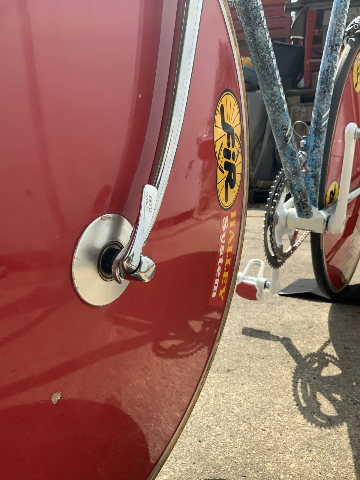

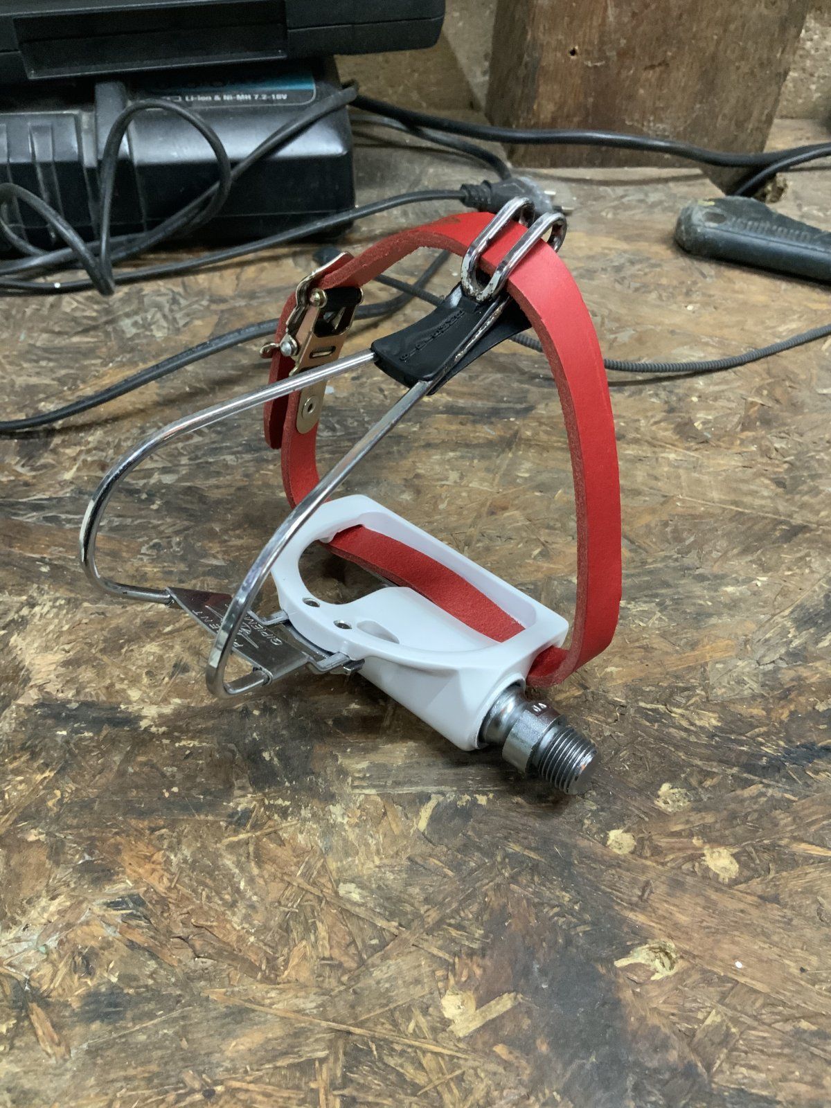

Die Santé Gruppe ist speziell ja, aber sie hat auch eine Menge echt geile Details bis zum Ende durchdacht. Zugendkappen der Rahmenschalthebel bspw. oder auch die Sacklöcher der Kurbel, die Schnellspanner sind der pure Wahnsinn und und und. War schlussendlich die beste Entscheidung - aber hat ja auch gedauert.
Ich hab kein anderes Fahrbild außer das von der gestrigen späten Stunde. Man erkennt aber gut: da drauf sitzt du wie auf einem Geschoss!
Danke an alle die geholfen haben, auf welche Weise auch immer! Wenn es final fertig ist gibts nochmal richtige Fotos.

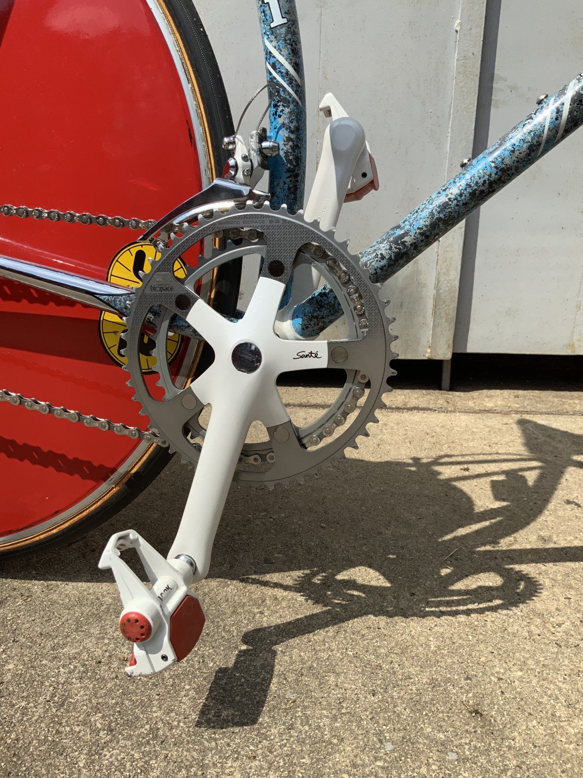

Die Santé Gruppe passt perfekt. Sehr interessanter Verlauf von den weißen italienischen Komponenten hin zu der Shimano Gruppe. Ich kann mir vorstellen, dass di Bernardi eine ähnliche Bestückungsodyssee durchgemacht hat, bis alles passte.
Da Rennräder "drinnen" nur halb so gut zur Geltung kommen als bei Tageslicht fotografiert, ist auch bei Deinen Bildern sehr gut zu sehen. Sobald die Lackierung Sonnenlicht abbekommt lebt das ganze Objekt.
Ich freu mich auf die "richtigen Fotos".
Insbesondere das Perlweiß der Santé Gruppe und Vorbau/Lenker etc kommen im Sonnenlicht sehr schick. Das Reinweiß der GPM White Laser Gruppe hat einfach nicht gepasst. Naja am Ende hat sichs ja gelohnt.
Bevor es ganz fertig ist brauche ich noch eine Lösung für die Rahmenschalthebel und den Konus siehe den Beitrag zuvor oder Zitat unten. Hat jemand eine Idee oder weis wen oder wo ich fragen kann?
