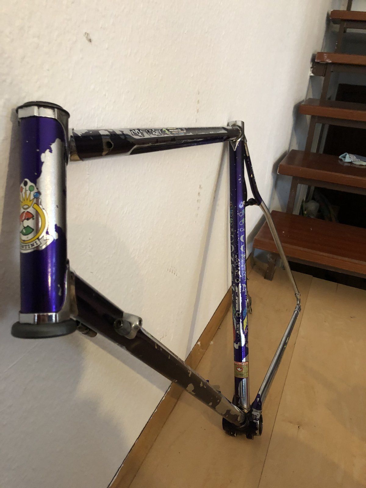

So langsam kommt alles zusammen um den Rahmen endlich zu restaurieren. Auf Grund des schlechten Lack Zustands habe ich mich für eine neue Lackierung entschieden. Die Farben habe ich bereits. Die decals kommen aus Australien und sollten im März ankommen.

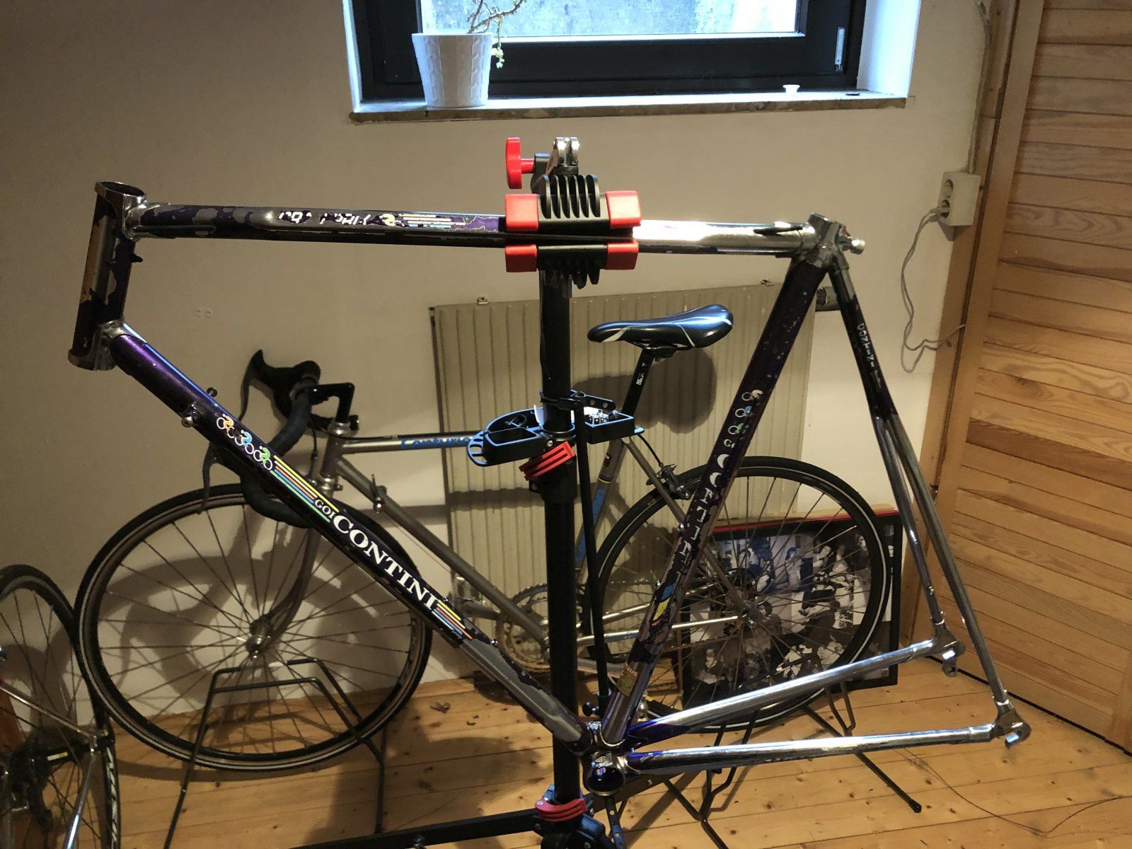

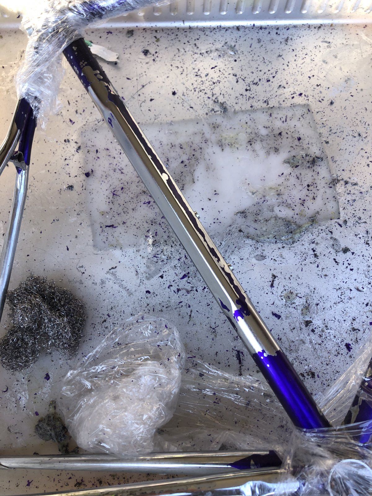

Gerade wird erstmal abgebeizt und dann starte ich langsam.

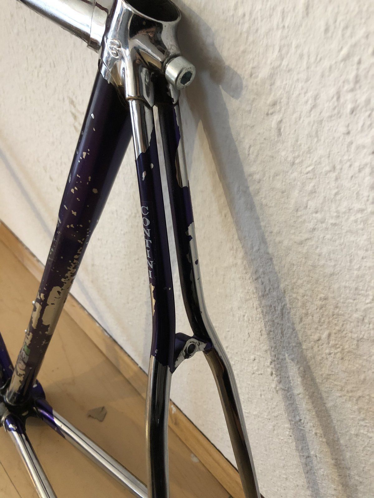

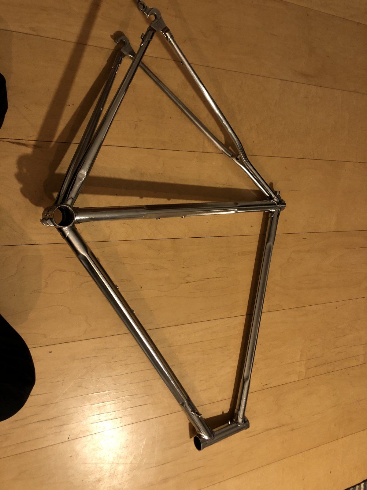

Hier erstmal ein Paar Bilder zum aktuellen Zustand:
Ough, das wird ein schöner Aufbau... Schön viele Fotos hier, bitte... 👏

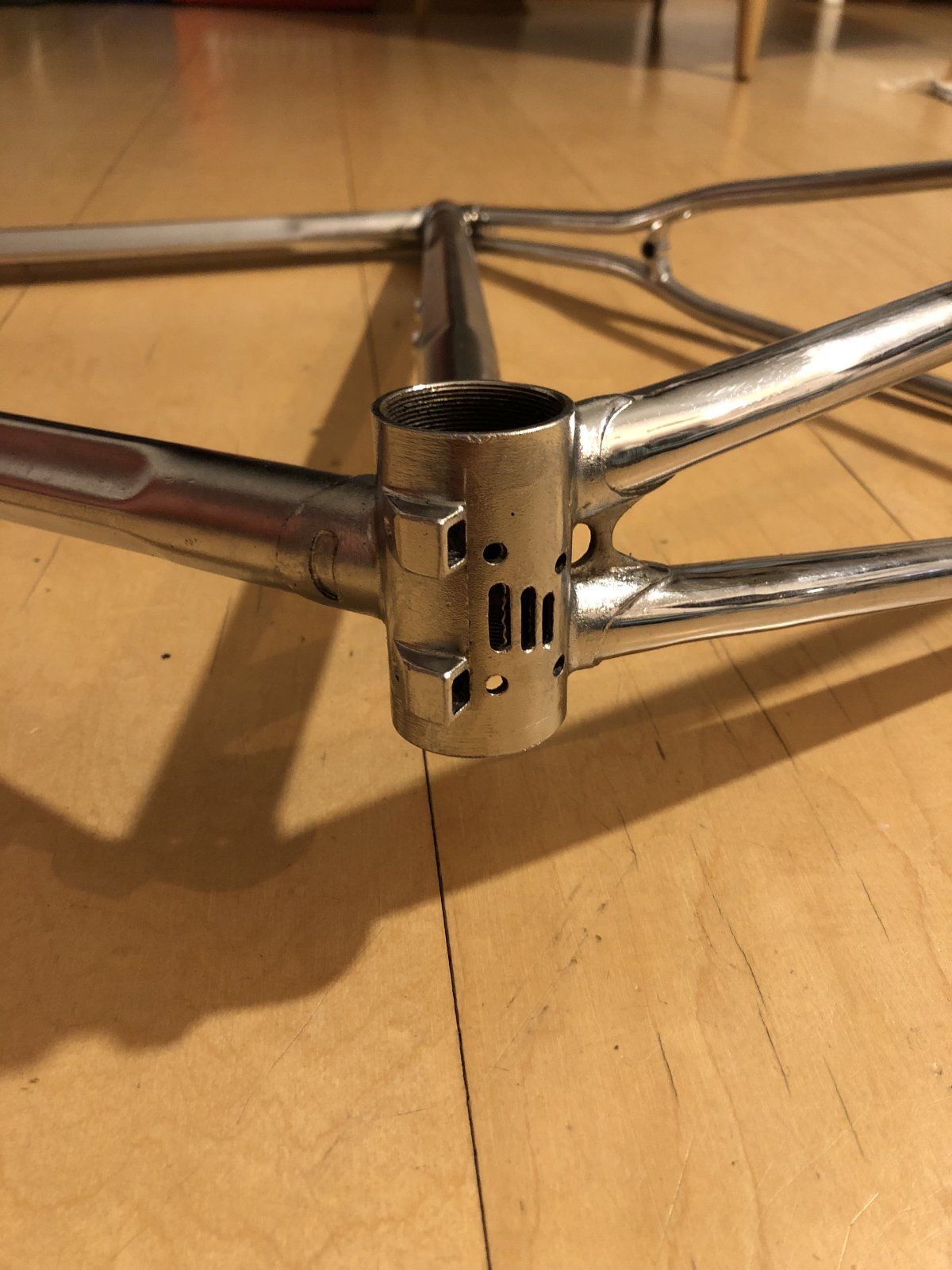

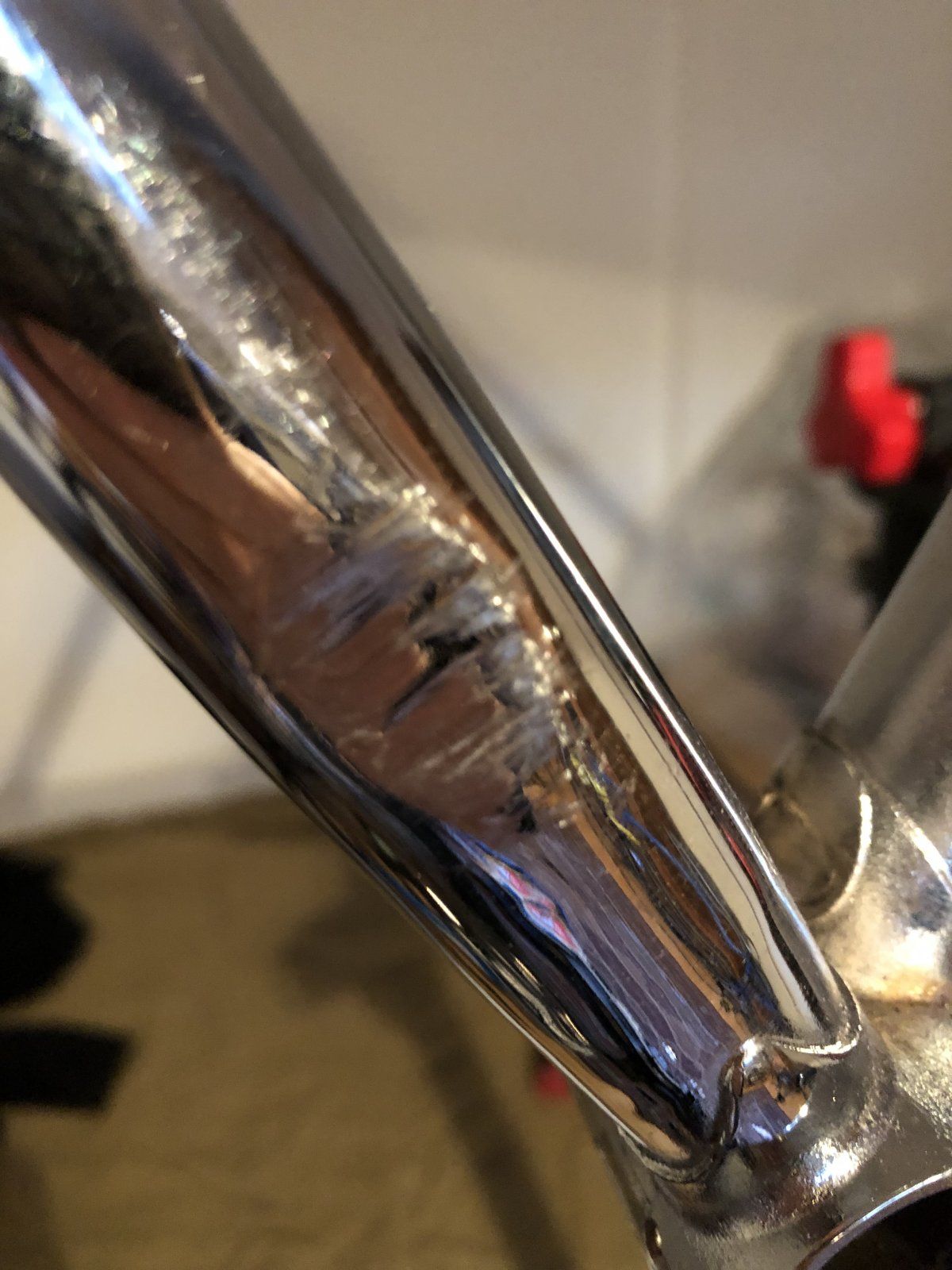

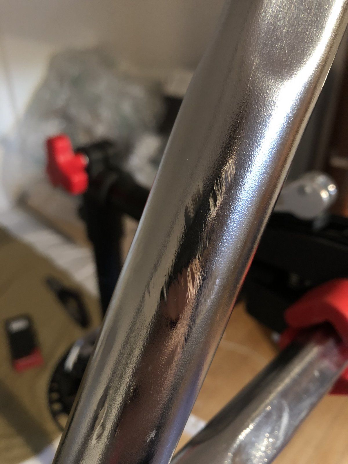

Ich habe hier so zwei Stellen bei denen ich nicht weis, ob ich sie mit Füllspachtel ausbessern sollte:
Erste ist am Sitzrohr unten und sieht aus wie mal mit Feile bearbeitet. Die zweite ist an der Kettenstrebe und ich könnte bis dahin lackieren.
Also Füllspachtel ist grobes Zeug für richtig grobe Sachen, hier wäre Feinspachtel möglich. ABER, der Rahmen ist verchromt, da hält kein Spachtel, kein Zinn und auch nichts anderes. Chrom muss zuerst runter 😱.
Lass die Stellen so, vielleicht minimal glätten mit einer feinen Feile.

Lass doch den Lack so wie er ist. Das sieht doch nach cromovelato aus. Da gibts doch deutlich mehr zu Kukken als neulackiert. Und wer weiß, ob Lackierer sich trauen direkt auf Chrom zu lackieren und dann mit der ‘anschleifen’-Keule drohen.
Also putzen polieren versiegeln fahren.
Und zeig doch mal bitte mehr Details. Das sieht doch toll aus mit monostay, profiliert…
