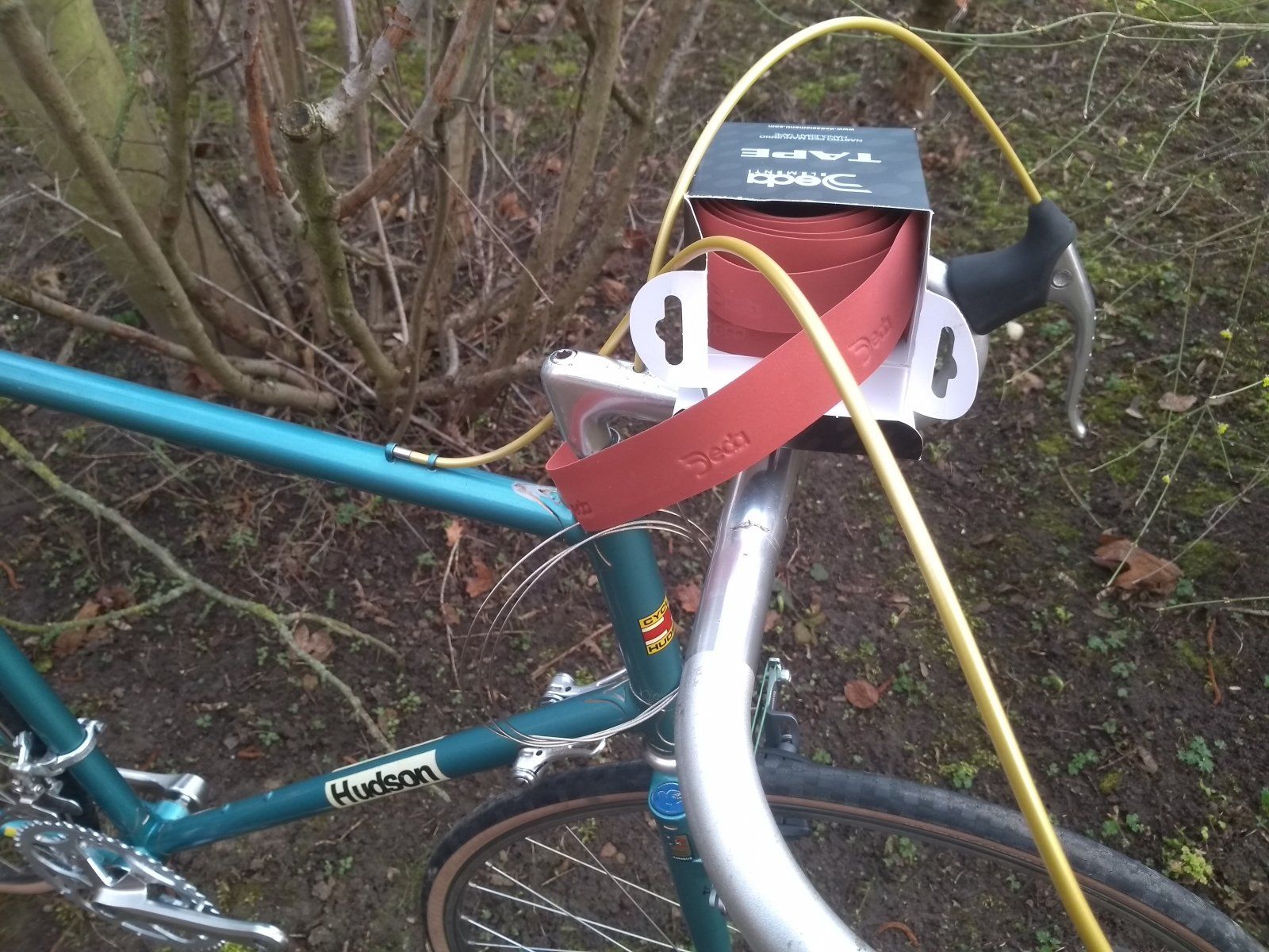

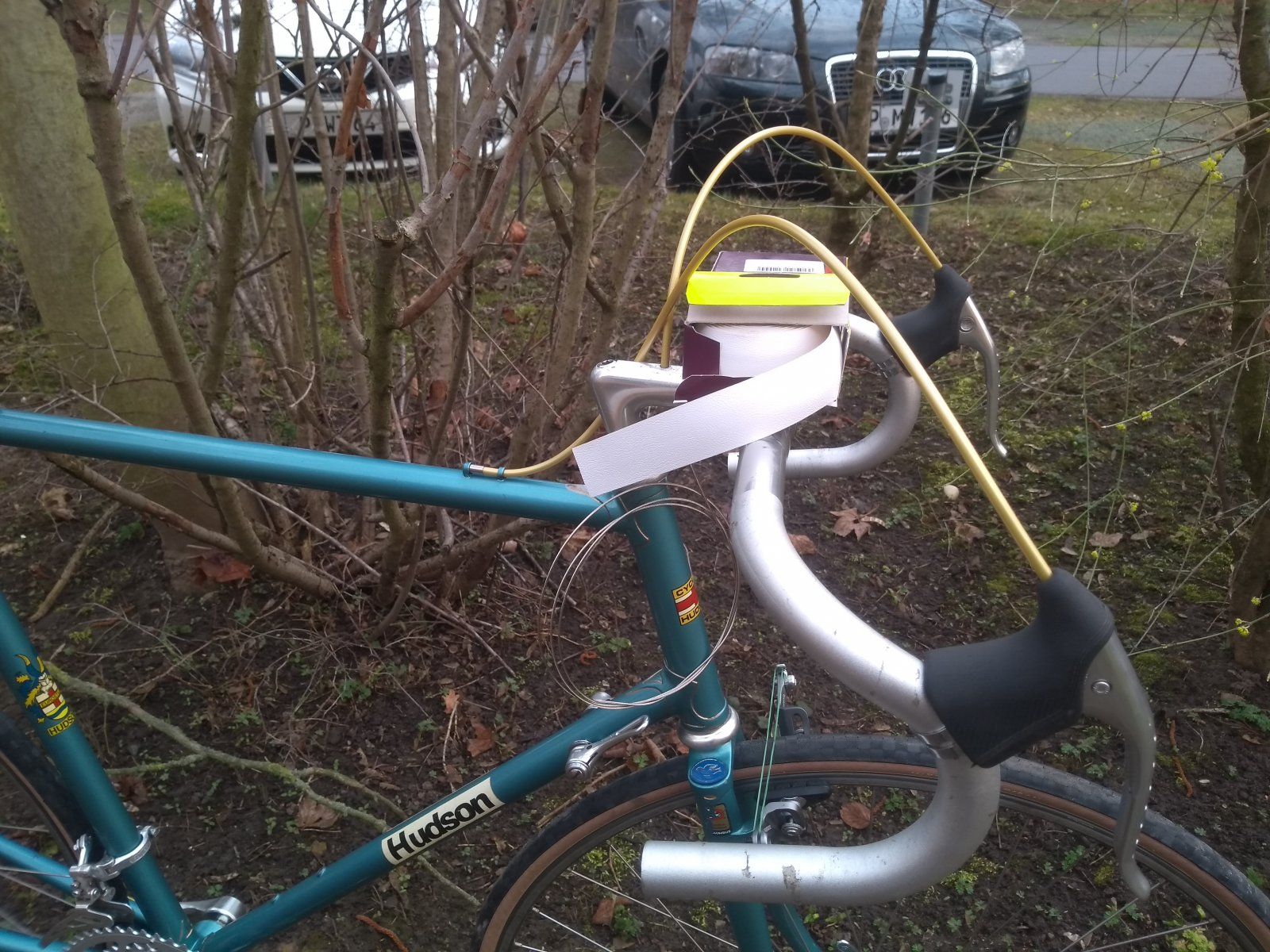

Und nun die Frage aller Fragen: Lenkerband?
Mein Favorit bisher dunkles Rot. Reale Farbwiedergabe eher wie auf dem ersten Bild.

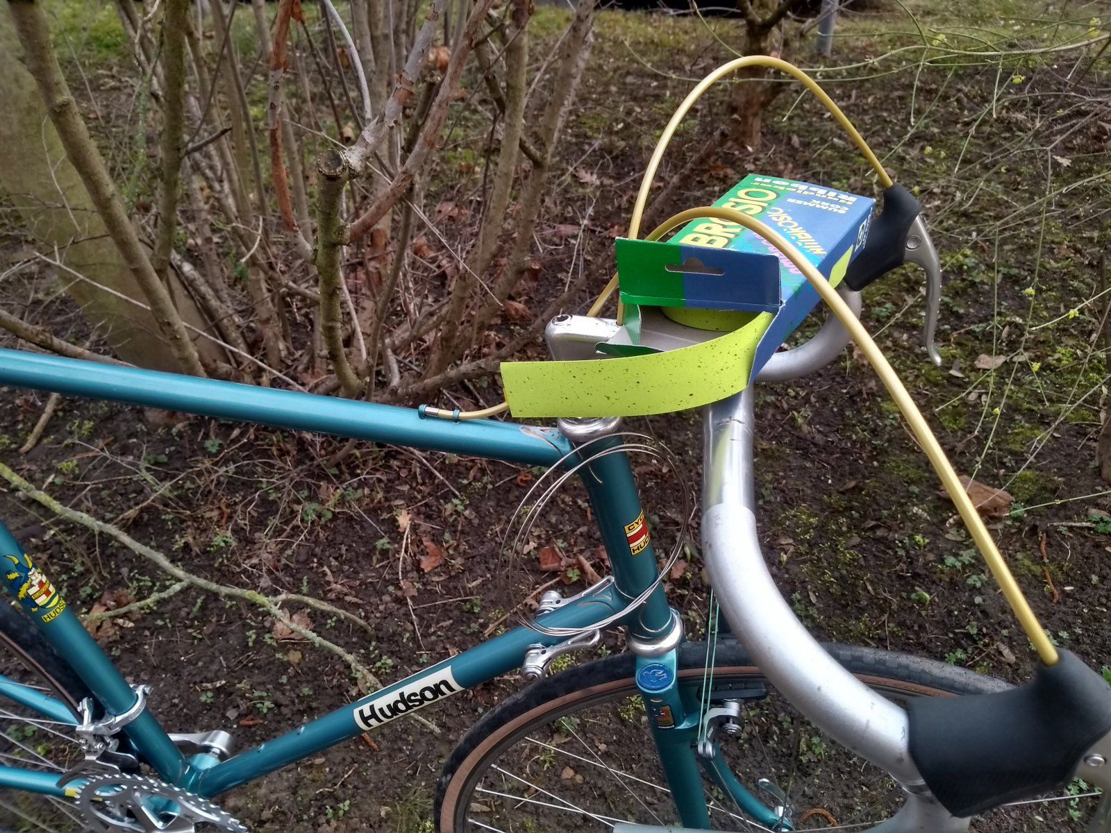

Sonst liegen hier noch Grashüpfer-Grün, was sich aber meiner Meinung nach zu sehr mit den hell-goldenen Zughüllen beißt.

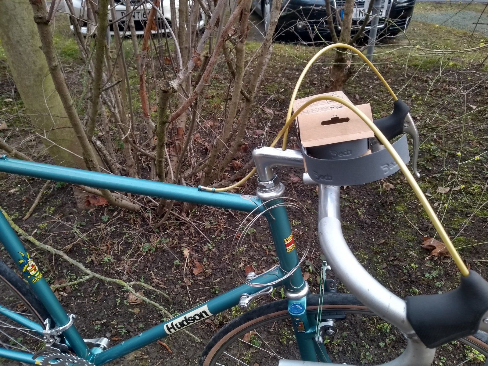

Schlichtes dunkles Grau, was mir im Gesamtkonzept aber irgendwie zu trist ist.

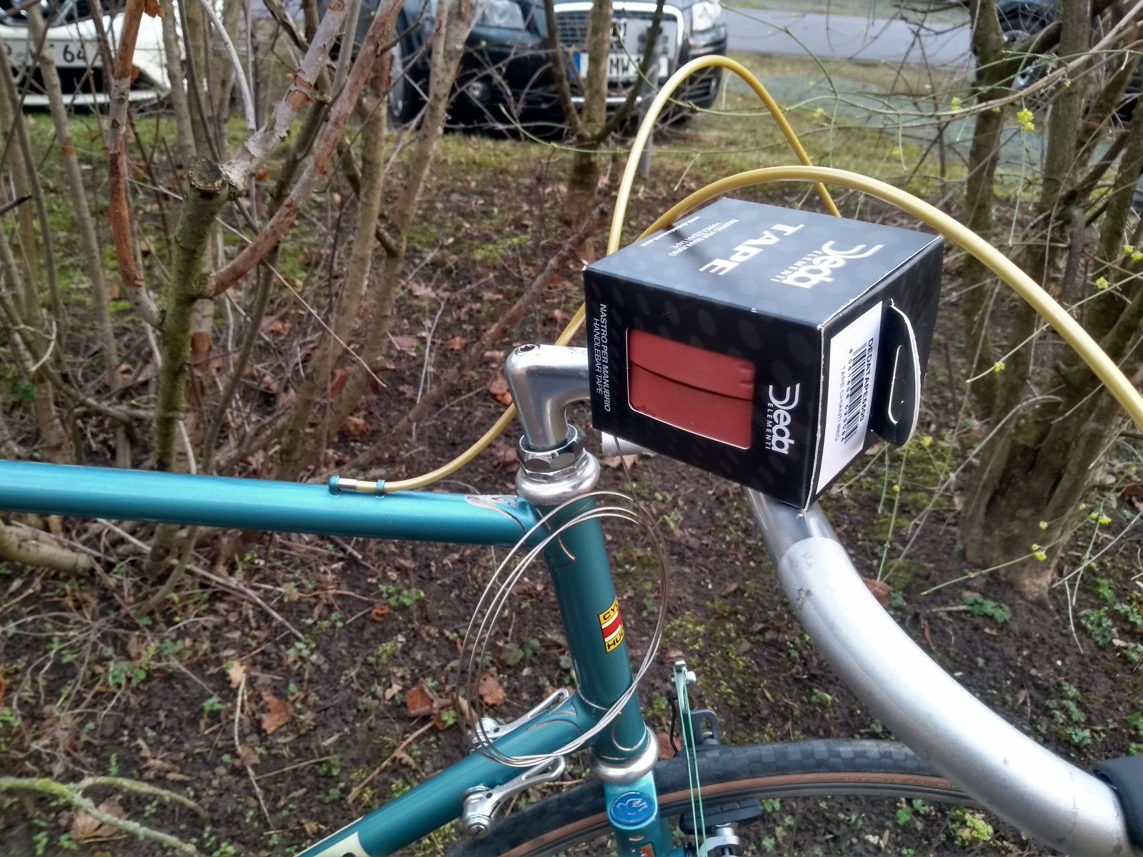

Oder klassisch weiß. Dann könnte ich noch ungelabelte Non-Aero Bremshebel mit weißen Hoods verbauen. Zu klinisch? Das Hintergrund-Weiß der Decals ist auch eher gegilbt und definitv nicht schneeweiß wie Band oder Hoods. Den Farbton-Unterschied von Lenkerband zu Decals sieht man auf dem Foto ganz gut. Zu klassisch? Zu Hell mit den hell-goldenen Zughüllen?
weiße hoods - neee :D
rotes lb ja, sogar ein noch etwas gesättigter ton - cinelli kork?

Lenkerband fände ich das graue am besten, sonst Weiß oder eventuell Rot (das hellgrüne geht überhaupt nicht).

Ich finde das rote Lenkerband auch sehr passend.

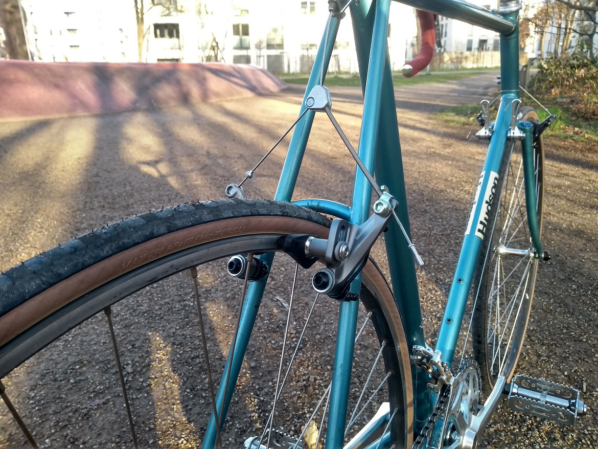

Cantis sind, wie schon angesprochen, moderne CX-50 von Shimano, die man an den Belägen unterschiedlich spacern kann. Und die auch für enge Sockelabstände funktionieren. Thema "funktionieren": meine Güte, bremst das bescheiden. Das hat schon auf der kurzen Proberunde keinen Spaß gemacht, da muss ich mir noch was einfallen lassen.
Auch bei der Bremserei hinten ist aufgefallen, dass der Hinterbau wohl leider nicht mittig sondern verzogen ist. Das Hinterrad läuft zwischen den Kettenstreben am Tretlagergehäuse rechts und links mit dem gleichen Abstand, aber steht nicht mittig unter dem Bremssteg.
Apropros Bremssteg: damit der 700c x 23c Reifen durchpasst, musste das Laufrad auch so weit hinten in den Ausfallenden platziert werden. Vorne geht es ähnlich eng zu aber gut zentriert schleift da nichts.
Vielleicht hat man es meinem verhaltenen Post schon etwas angemerkt: so ganz überzeugt bin ich noch nicht. Zu viele Eigenarten und kleine Makel summieren sich dann irgendwie doch auf. Zu allem Überfluss hab ichs mit dem Lenkerband in aller Eile noch verhauen und hab es an den Bremshebeln nicht gebacken bekommen, die "Deda"-Schriftzüge zu überlappen. Und es trägt etwas dick auf. Vielleicht ist da aber auch noch etwas optische Gewöhnung nötig.

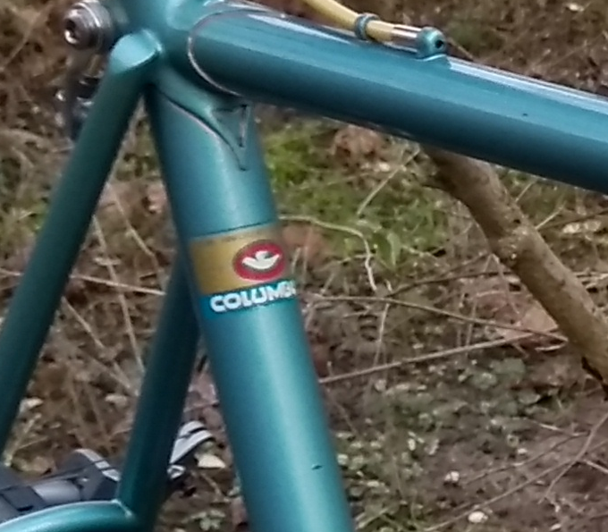

Und das Beste zum Schluss: beim Raustragen aus dem Keller am Sitzrohr angefasst und das Columbus-Decal zerstört :rolleyes:
Sieht gut aus!
Cantis sind immer ein bisschen tricky.
Ich vermute mal, dass Du noch einen richtigen Gegenhalter am Vorbau bzw. Steuerrohr brauchst, ich weiß nicht, ob es reicht, dass der Zug durch den Vorbau geführt wird.
Außerdem würde ich es mal mit einem flacheren Winkel beim Querzug probieren. Dazu musst Du aber zuerst mal diesen Shimano One-Piece Querzugträger entsorgen. Ich würde mir stattdessen einen
einfachen Querzug und einen Tektro Triangle besorgen, weil Du da variabel den Winkel einstellen kannst. Hier im Forum überwiegt die Ansicht, dass man mehr rausholen kann, wenn der Querzuträger flach positioniert wird.
Ansonsten wird auch immer noch gerne empfohlen, die Bremsklötze so zu justieren, dass sie leicht schräg auf die Felge treffen("Toe-in"). Dazu kannst Du unter den hinteren Teil der Bremsklötze einfach eine EC-Karte legen und dann fixieren, dann trifft der vordere Teil der Klötze beim Bremsen zuerst auf die Felge.
Hier findest Du auch noch ein paar Tipps:
https://blackmtncycles.com/get-the-most-out-of-your-canti-brake/
Ja, Zugdreiecke flacher, das ist mir als erstes auch eingefallen. Und als zweites andere Bremshebel. Ich hatte mal seeeehr bescheiden bremsende (und auch nach langem Experimentieren nicht besser einstellbare) Cantis. Erst die Verwendung anderer Bremshebel hat eine akzeptable Wirkung gebracht. In meinem Fall waren das Shimano 105 mit Außenverlegung, mAn sowieso die besten Bremshebel aller Zeiten, wenn man davon absieht, dass sie für eher kleine Hände gemacht sind.
Die vorkonfektionierten Shimano-Zugführungen sind gut für die schnelle Erstmontage im Fahrradwerk, aber für Feineinstellungen und Optimierungen leider ungeeignet. Da sind die guten alten Querzugträger zu bevorzugen. Die vorgeschlagenen Tektro haben den Vorteil, dass sie breiter sind als normal und daher die Bremsarme tendenziell mehr "nach oben" ziehen als "seitlich zusammen" als schmale Träger.
Schrägstellen der Bremsbeläge hat bei mir übrigens noch nie brauchbare Ergebnisse gebracht. Im Gegenteil hat das nur Zustellweg (und damit Bremshebelweg) gekostet, aber nicht besser gebremst. Ich schleife vor Benutzung erstmal die Beläge an. Die müssen sich sowieso einbremsen.
