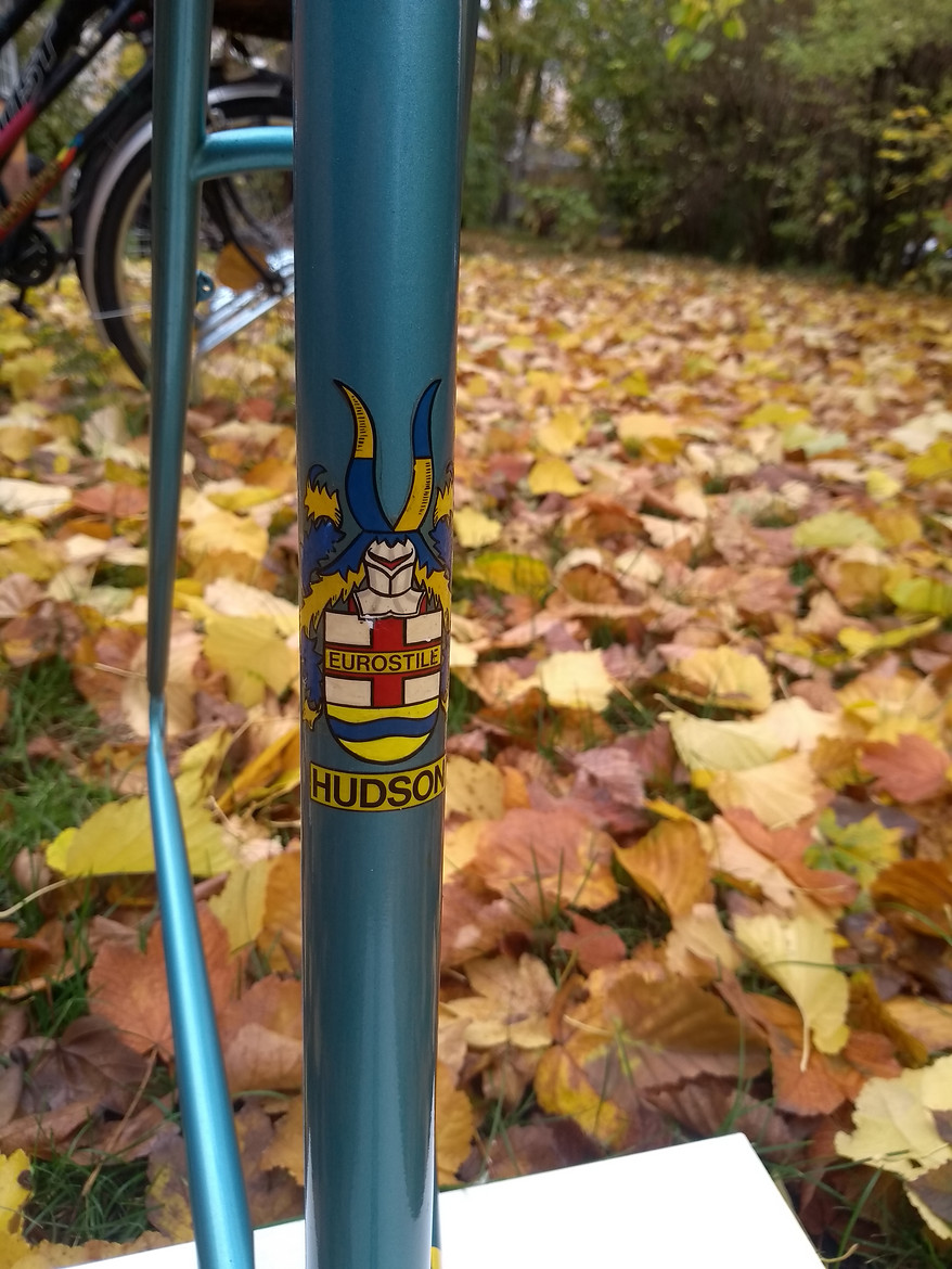

Ich habe mir aus UK ein Hudson-Rahmenset geangelt. Zu Cycles Hudson bzw. dem Modell (?) "Eurostile" konnte ich bis auf einen Forumsbeitrag, der genau auf das Rahmenset in irgendeiner verganenen eBay-Auktion referenziert, nichts finden.

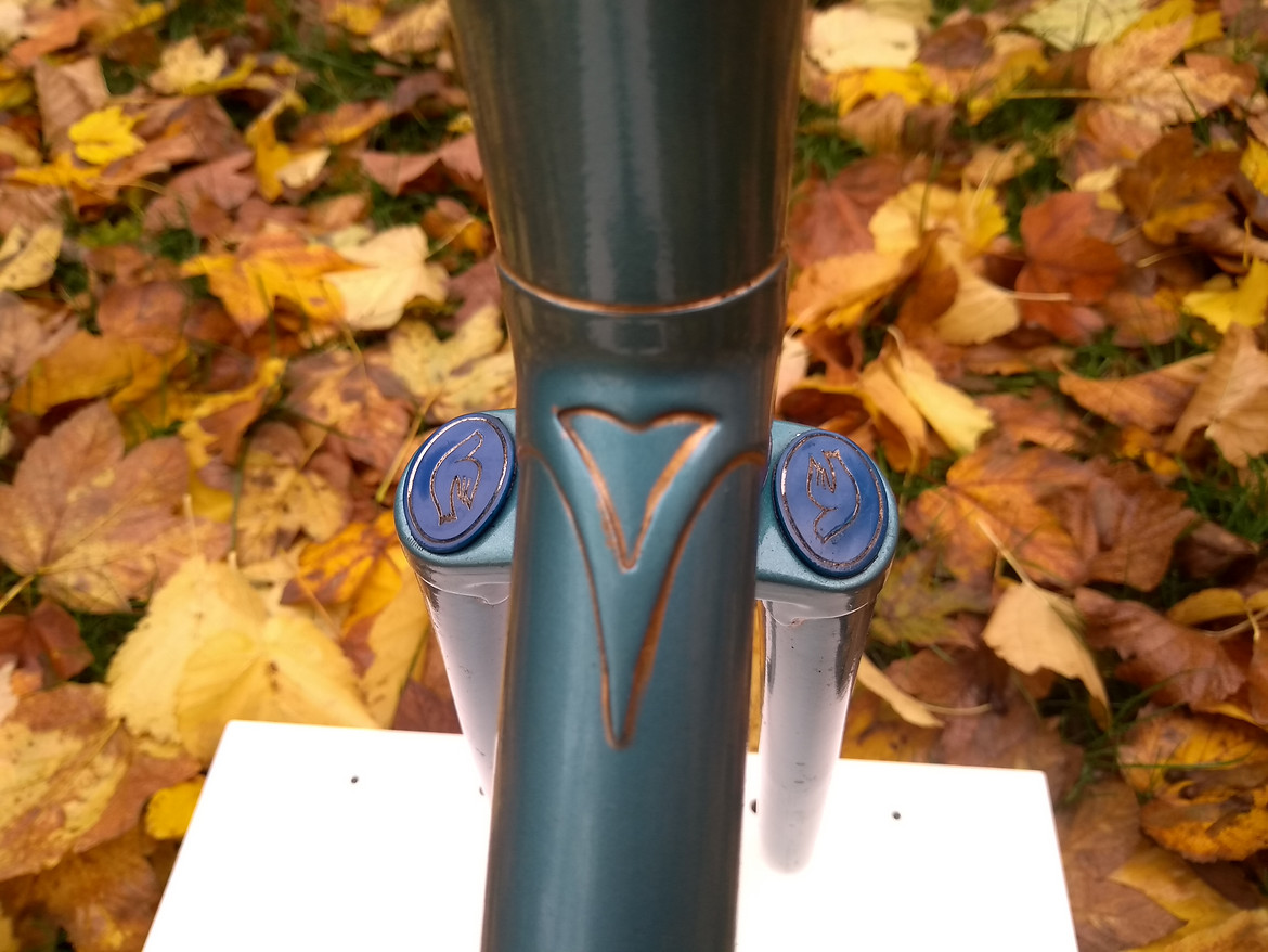

Columbus-Decals aus der Zeit, bevor es die bekannten SL-Kleber gab. 27.2 Sattelstützendurchmesser, BSA-Tretlagergehäuse, 126mm Einbauweite.
Canti-Sockel, keine Schutzblechösen, Flaschenhaltergewinde, kurzes 56 (c-c) Oberrohr bei 59 (c-t) Rahmenhöhe, einfache Ausfaller und eher grobschlächtige Strebenanlegung am Sitzrohr, wunderschöne Muffen und sehr feine Details wie die Tauben in der Gabelkrone.

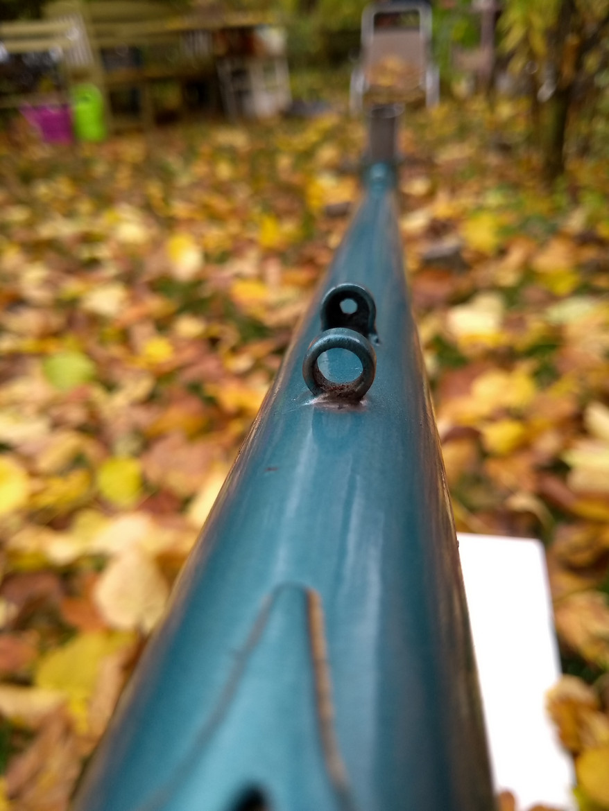

Cantisockel hinten und Sitzstrebensteg.
Wie man auf dem dritten bild erkennen kann, hat sich die linke Gewindebuchse leider im Sockel gelöst (Spalt ringsrum) und lässt sich in diesem drehen. Wie lässt sich das reparieren ohne den Lack zu sehr in Mitleidenschaft zu ziehen aber die Fuhre aufgebaut auch sicher bewegen zu können?
Vorschlag von @morda war Epoxid-Harz. Hat jemand damit Erfahrungen? Was wie wo?

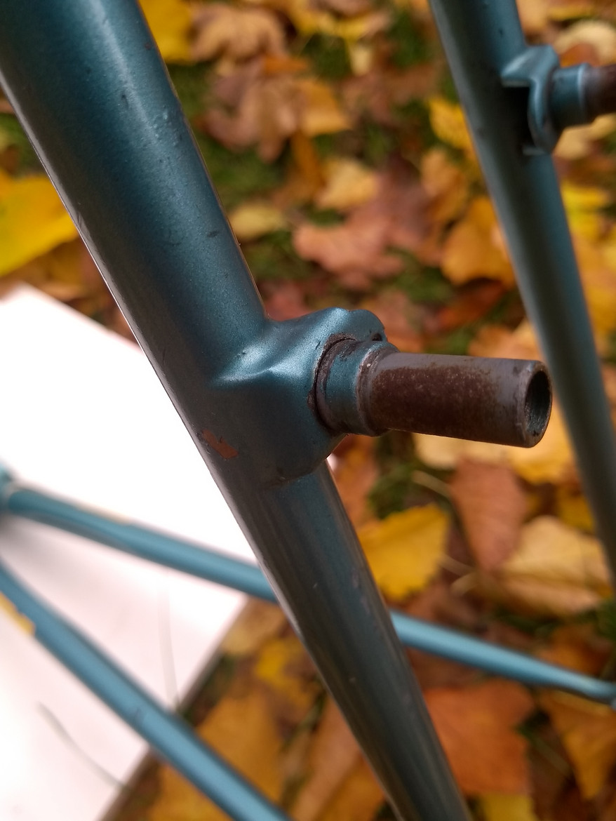

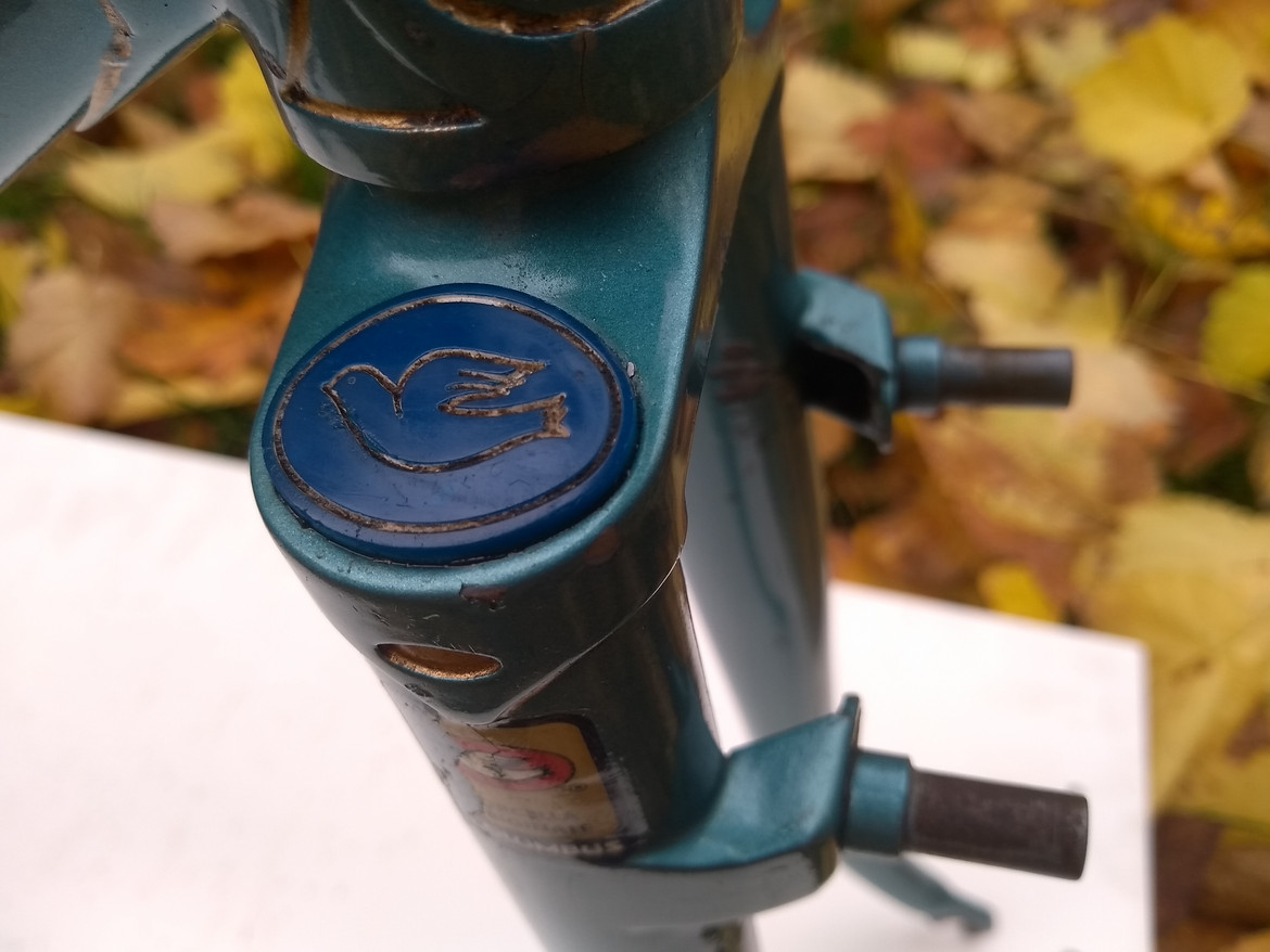

Cantisockel vorn und der leider nicht komplett im Bild befindliche ungebohrte Gabelkopf.
Aufgrund der hohen Position der Sockel kamen auch schon erste Zweifel auf, ob es sich überhaupt um Befestigungsmöglichkeiten für Cantis handeln soll. Also mal probeweise verschiedene Laufradsätze mit verschiedener Bereifung und Bremskörpern eingehängt. Achtung falls hier jemand klaustrophobisch veranlagt ist, es wird sehr eng ;)
Mini-V-Brakes mit alten, unaufgepumpten 700c x 23c Conti GP.
Bremsbeläge treffen im untersten Einstellbereich die Felge, Sockel stehen aber vor allem vorn sehr eng.
Moderne Shimano BR-CX50 Cantis mit neuen, aufgepumpten 700c x 23c Conti GP 4000 SII. Neue Contis fallen meiner Erfahrung nach schon recht voluminös aus, aber ein 23er, der nicht reinpasst? Von der Bremserei taugt das aber auf jeden Fall - abgesehen vom sehr engen Sockelabstand - von der Höhe mit dem gegebenen Verstellbereich.

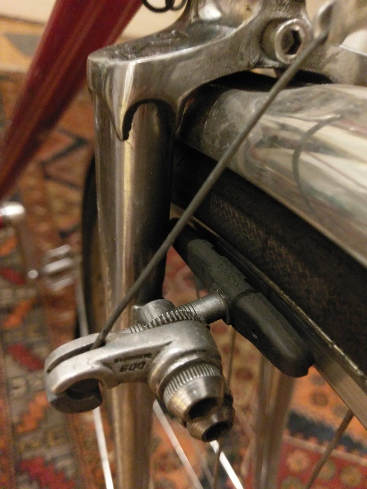

shimano 600 cantis, um mal was nützliches beizutragen, könnten von ihrer größe her passen.
das kann dann aber dauern...:rolleyes:🤷‍♂️
das problem des losen sockels hatte ich mal an einem thomas crosser, ich hab kapituliert und verkauft, soll ich mal suchen, wer das problem übernommen und evtl gelöst hat?
Der lockere Sockel: kann man von hinten lötend wieder festmachen, Lack leidet trotzdem etwas.
Bremsen: Sockelabstand? Die Shimano CX sind laut Shimano mit den dünnsten Unterleg-/ Distanzscheiben bis 62mm Abstand tauglich. Aber auch die ganzen medium profile Deore Cantis dürften gut passen. Wenn es eng wird mit Koolstop Thinline arbeiten..

Es müssen also Cantis verbaut werden, die auch bei sehr engen Sockeln (genauen Abstand reiche ich nach, spielt sich aber in der Region eines Empella-Crossers ab) funktionieren.
Im anderen Thread wurden mir da u.a. alte Shimano BR-MC70 empfohlen. Bzw waren das die, die ich mir gemerkt hab, da ich optisch diese Froschschenkel-Geometrie (Begrifflichkeit an die Frogleg-Bremsen angelehnt ;) ) recht gern mag. Als Anschauungsbeispiel mal aus dem Netz:

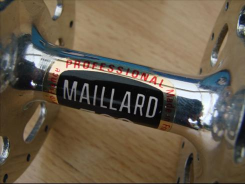

Ich hab noch einen Laufradsatz mit Pelissier-Professionnel-Naben Maillard-700-Professional-Naben liegen. Der soll da ran.

Hab vielleicht noch welche übrig, meld Dich, falls Du die Dinger brauchen könntest, dann such ich mal. Edit: Peinlicherweise doch schon verbaut, hatte den Überblick verloren, sorry sorry sorry.
Mit Koolstop Thinlines funktionierten die bei meiner leider dahingeschiedenen Kotter Crosserrandonneuse bei 60 mm Sockelabstand ganz gut. EDIT: Passte allerdings auch nur gerade so noch, wie man auf dem Bild sieht.IMAG0991(1).jpg

Wow, das wäre natürlich klasse! Grad eben gemessen:
Sockelabstand vorn ~60mm, hinten ~77mm

Den Sockel könnte man von hinten auch mit 2-3 Schweisspunkten fixieren - da muss man ja net mit Unmengen Strom drauf.
Dafür würde ich mir aber einen sehr fähigen Schweisser suchen.
Bzgl. den Bremsen, könntest du auch mal nach den Dia Compe 960 schaun, die sind ähnlich den Shimano 600 umd für enge Sockel gemacht. Hatte ich anfangs am Empella.
Bei denen musst du aber nen passenden Bremshebel mit genug Seilholweg finden.
Hatte bei mir letzten Endes dann auch alte XT-Cantis verbaut, haben sehr gut gebremst, mit SLR Hebeln.
Sockelabstand vorn beim Empella 50mm.
Bzgl fixieren des Sockels mit Epoxy kann ich noch Araldite 2014 bzw. 2012 empfehlen.

Der lose Sockel:
Den alten Sockel aus der angelöteten Aufnahme entfernen (Säge, Bohrer,... Gewalt,..., Mut und Geduld).
Es gibt Ersatzsockel mit Gewinde für Alurahmen. Die kann man durchstecken und von Hinten eine dünne Mutter anpassen. Die Mutter muss dafür wohl bearbeitet werden, damit sie in den schmalen Spalt passt. Das Gewinde kann ein Problem werden, da muss man gucken. Evtl. den Sockel mit Gewalt in das nicht 100%-passende Gewinde quetschen. Man kann auch ein passendes Metallstück bearbeiten und ein Loch reinbohren und Gewinde reinschneiden.
Die Sache ist ja auch nur für einmal Schrauben.
So habe ich das gleiche Problem bei meinem Sid Mottram-Rando gelöst. Hält seit vielen 100 Kilometern. Ich habe dafür einen alten Cantisockel aus einem Alu-MTB rausgequält und eine einigermassen passende Mutter dafür gefunden und bearbeitet. Wie gesagt: Läuft.
Wenn das mit der Mutter nicht gepasst hätte, dann hätte ich wohl den Alurahmen beschnitten und das Stückchen aus dem Rahmen rausoperiert.
