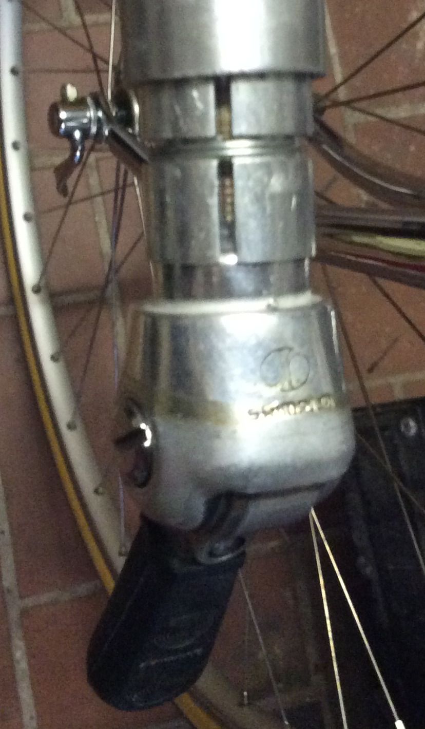

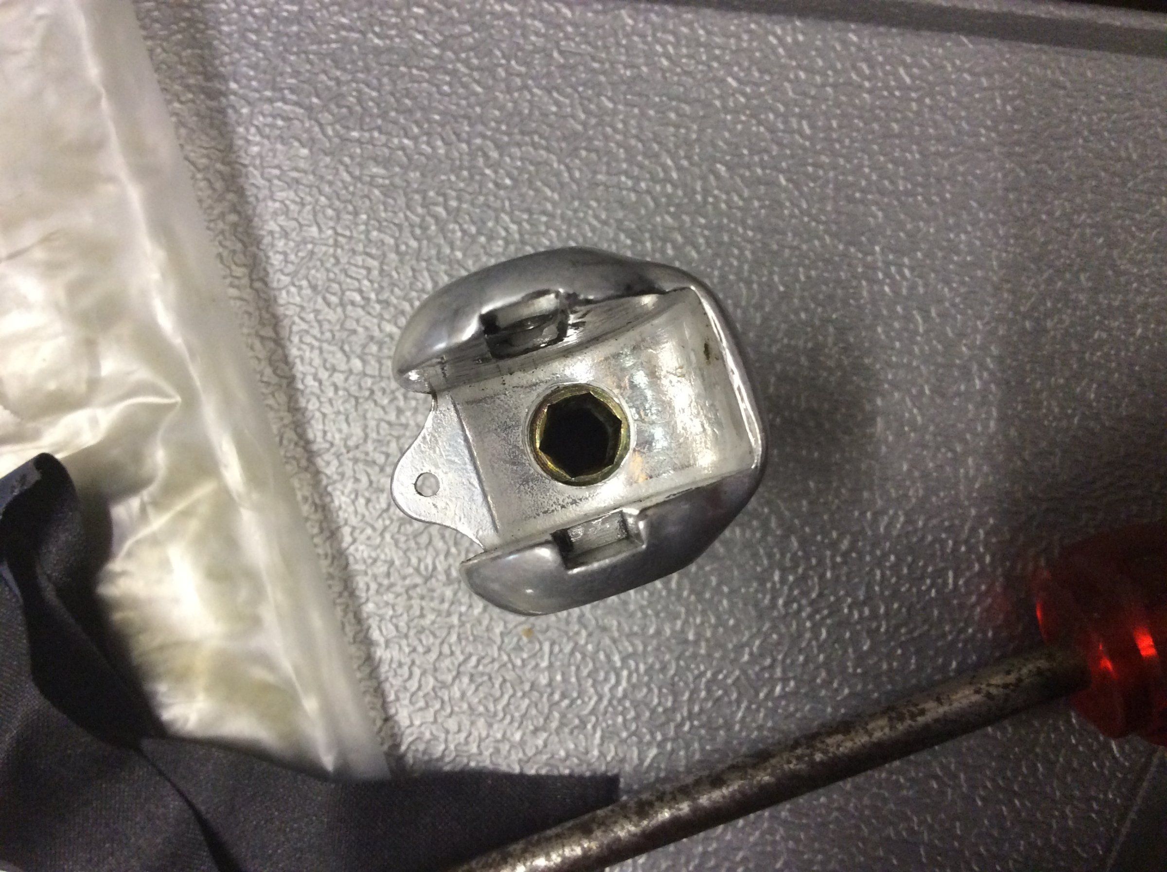

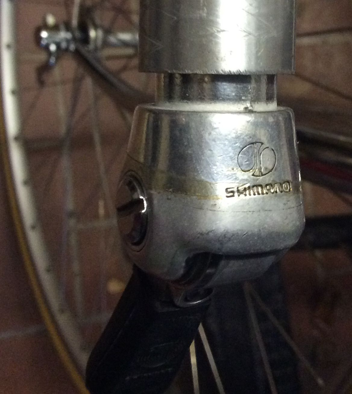

Da morgen, wenn's gut läuft, auch LB wickeln angesagt ist: Ich habe das Prinzip der Shimano L-600 Schalter doch richtig verstanden? Ich kenne es eigentlich so, daß die Aufnahme/Klemmung in den Lenker eingeführt und dann der Schalter separat angeschraubt wird. Bei den L-600 ist es aber so, daß die Schalter und die Aufnahme eine Einheit bilden? Ich drehe also die Klemmung soweit zu, daß die Klemmung in den Lenker hineingeht, aber bereits greift und führe den Schalter etwa auf 8 bis 5 vor "12" ein und drehe ihn dann auf "12"?

Ich hatte nur einmal Shimano, und war es wie bei allen anderen, erst das Klemmstück in den Lenker, und dann den Hebel montieren.

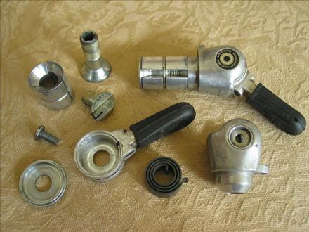

Okay, dann habe ich bisher was falsch gemacht. :) Ich habe mich schon über die Umständlichkeit geärgert, es dann aber auf Shimano geschoben. ;) Zuvor hatte herumgesucht und einen Beitrag von herumfliegenden Federn und weggesprungenen Scheiben gefunden und darum die Hebel lieber als "Einheit" genommen...
Das sind doch Hebel mit Friktion, was sollen da für Federn herumfliegen :idee:.
Moin, ich meine die Hebeleinheit komplett demontieren. Von innen mit Inbus festziehen und als nächsten Schritt erst die Hebel wieder montieren. Wenn man vorsichtig ist... fliegt da nüschts!
Das waren bestimmt Suntour Powershift Hebel, die sind etwas komplizierter. Shimano Friktion stellt doch nur den Anspruch dass der Zusammenbau in umgekehrter Reihenfolge des zerlegens erfolgt, oder?
Edit: Tatsache, ist alles ganz anders :)
Wenn die Meinungen Richtung "bisher alles falsch gemacht" gehen, werde ich mir ein Herz, eine Schüssel und eine Brille fassen und die Dinger demontieren. Danke! :) :daumen:
Du bist doch schon mit dem Rad gefahren, warum willste die Dinger jetzt zerlegen:idee:.
