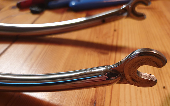

Die Gabel und deren Chrom sind in einem bemerkenswert guten Zustand.
Ein kleines bisschen Gammeldansk unterm Gabelkopf und an den Ausfallern aber so minimal das es kaum auffällt.

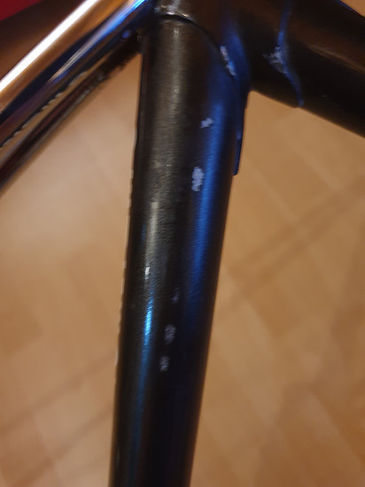

Einzig ganz oben an den Sitzstreben ist etwas Rost zu sehen, aber auch nur wirklich wenig. Der Lack hat im Detail allerdings ordentlich gelitten.
Die Schäden am Oberrohr kommen vom hinteren Bremszug und waren vor der Demontage nicht zu sehen. Die meisten Stellen sind von gutem Chrom unterlegt. Die, von der Bremse kommende, Schadstelle am Reynoldsaufkleber werde ich evtl. irgendwann mit einem neuen Bapper abdecken.

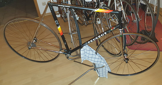

Mit etwas Abstand schaut das Frameset aber wirklich gut aus.

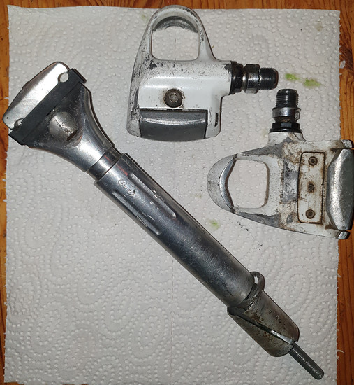

Nun kommen noch ein paar Teile die ich abgeschraubt habe und von denen nur sehr wenige den Weg zurück an dieses Rädchen finden werden.
Bei dieser misshandelten Sattelstütze wird klar warum ich dringend eine Neue brauchte.
Keine Ahnung warum die so zersägt wurde, sie klemmte sogar noch, drehte sich aber dennoch mit. Also nicht benutzbar.

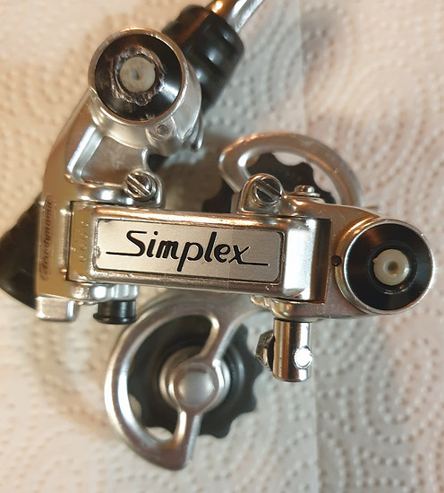

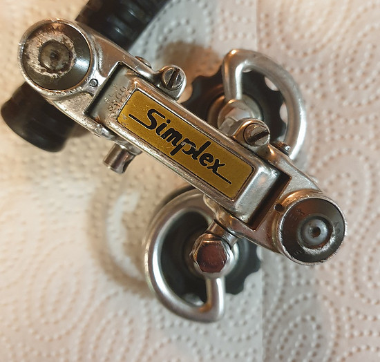

dafür hast das schwarze SLJ 4000CP Simplex-SW aufgespart, das Du mir vor kurzem gezeigt hast!?
Zum Thema Schaltungsfrage werde ich hier noch einen Antwort schreiben, also gedulde Dich bitte noch ein wenig.
Ach warum nicht gleich?
Also fangen wir mal mit der Klärung der Ausstattung an.
Es geht um das Schaltwerk.
Auch wenn ich ein hybrides Schaltungsauge habe und so theoretisch eine Corsa Record verbauen könnte soll es doch eine französische Schaltung aus dem Hause Simplex werden.
Die bisher montierte 5500'er wird eher nicht wieder den Weg ans Rädchen finden.
Ich könnte eine etwas Schönere aus meinem Bestand montieren.
Die angesprochene 4000'er ist natürlich auch da.
Eine 6600'er wäre auch noch im da.
.........oder entnosse ich meine 5500'er SC...?
Lasst mal was hören.

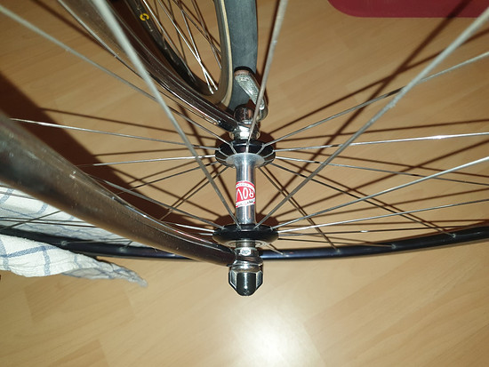

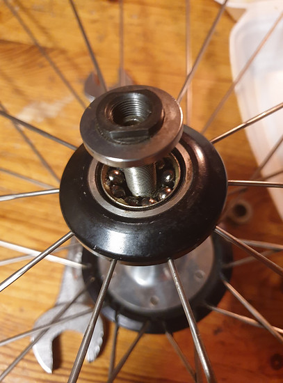

Nachdem Ihr so fleißig über das Schaltwerk diskutiert will ich Euch auch noch meinen LRS zeigen.
Achtung jetzt kommt ein fürchterlich böses Wort:
SYSTEMLAUFRADSATZ
Ihr werdet ihn aber hoffentlich trotzdem passend finden.
Ich habe ihn in der kleinen Bucht gefunden, auf dem Weg zu mir machte er noch schnell einen Umweg in die Nähe von Flensburg, Fehlsortierung nennt Hermes das, fand aber dann doch nach 1,5 Wochen den Weg zu mir.
Leider lief das Hinterrad etwas "mehlig" und auch das Vorderrad war nicht wirklich perfekt.
Also musste ich da auch noch Hand anlegen.

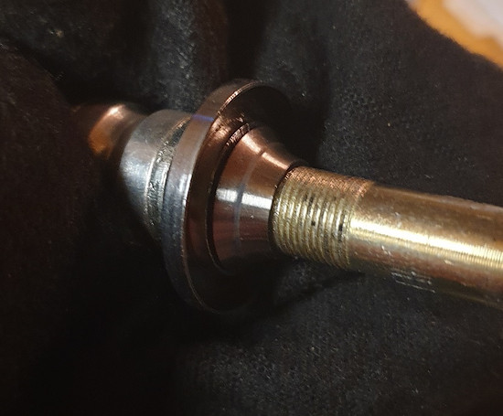

Bis ich das Hinterrad offen hatte war es schon eine Menge Arbeit.
Die Konen sind gut mitgenommen.
Auch ist eine Seite in der Nabe alles andre als perfekt.

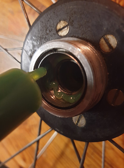

Aber versuchen wir es mal mit neuen Kugeln.
.....und frischem Fett.
Nach einigen Einstellversuchen waren die Muttern fest und die Lager laufen akzeptabel.
Natürlich habe ich dem Vorderrad die gleich Aufmerksamkeit zukommen lassen.
Die Laufflächen sehen besser aus, aber die Konen habe auch schon gelitten.
Und so wurde alles mit neuen Kugeln aus der gleichen Quelle wie oben und frischem Fett neu bestückt.
Es läuft fast perfekt und so bin ich mit meinem LRS sehr zufrieden.
So wurde ein bisschen Fett auf das Gewinde aufgetragen.

Ich habe sie mal in das Frameset gesteckt um mir einen Eindruck zu verschaffen.
Und bin auch damit sehr zufrieden.
Aber eigentlich isses ja irre ein Hinterrad mit 30 Speichen habe ich bewusst noch nie gesehen. Wer denkt sich so einen Käse aus?
