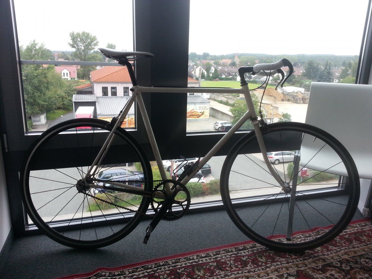

Ich würde auch sagen, dass das Absägen und Umdrehen nicht schön ist und du es lieber für einen gewissen Zeitraum mit normalem Rennlenker versuchen solltest. Aber wenn deine Hände tatsächlich so (zu) klein sind, solltest du dich tatsächlich nach einem anderen Lenker umsehen. Wie viel fehlt denn in etwa? (Evtl. wäre hier ein Foto hilfreich)
Ist kein schönes Bild, aber ich habe gerade kein anderes:
Ich habe an meinem Pendel Singel-Speed auch einen alten RR-abgesägt und dann Triathlonbremsen verbaut. Greift sich gut und man hat immer eine Bremse in der Hand.

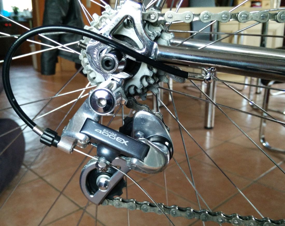

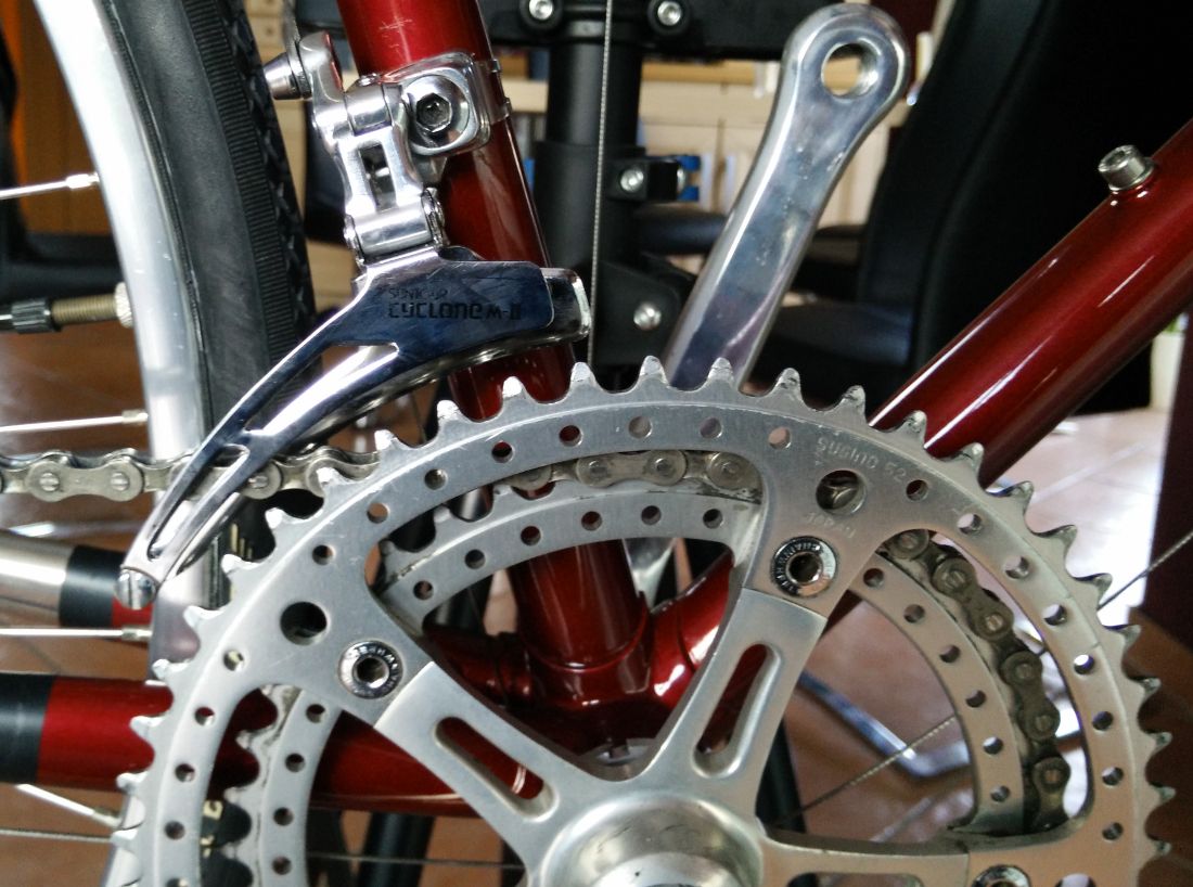

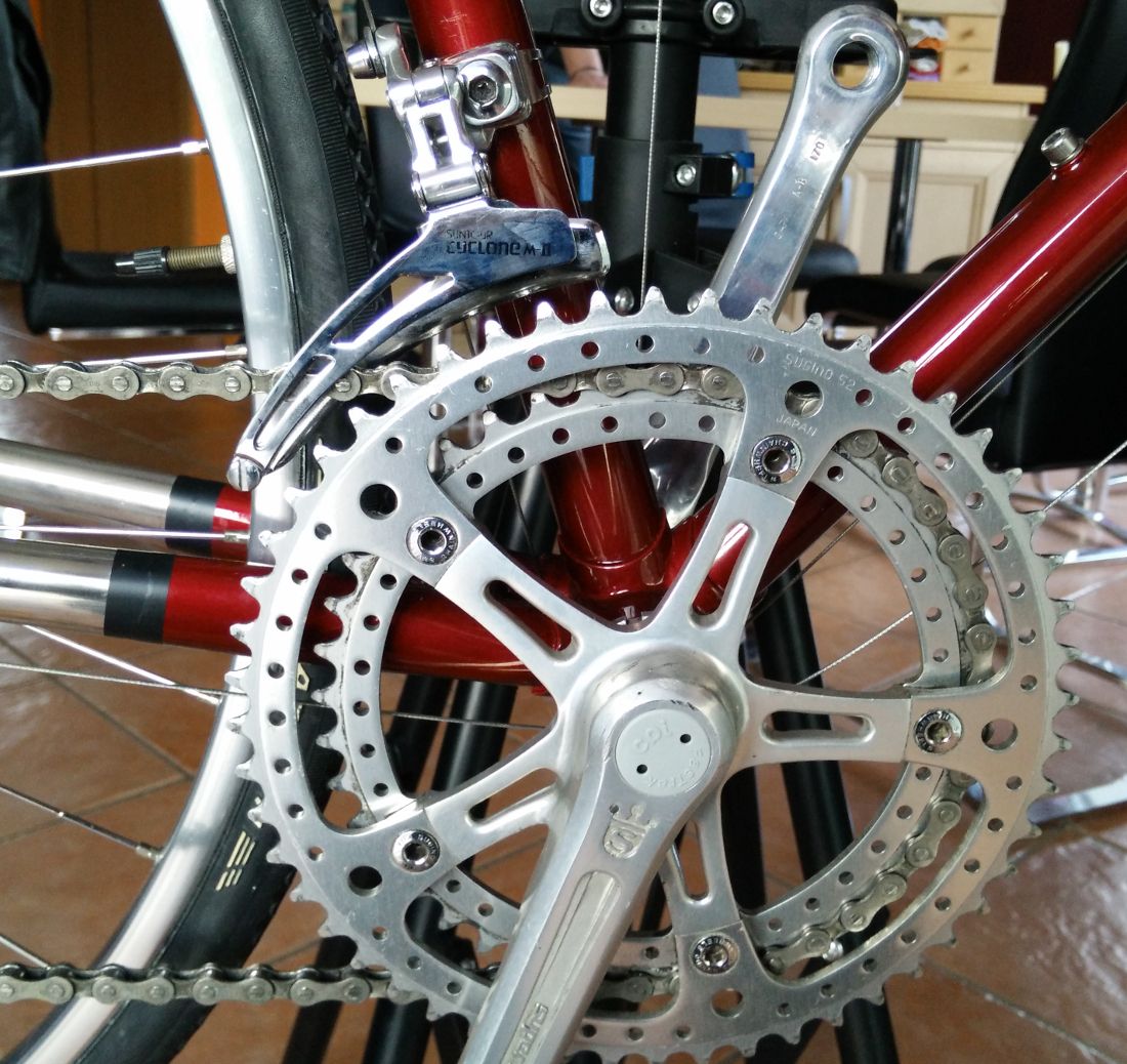

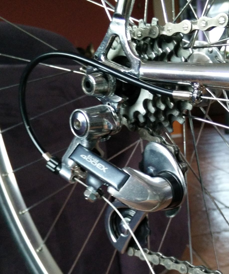

2. Schaltung: Ich habe soweit die Schalthebel, den Umwerfer und den Kettenspanner montiert. Die Schelle vom Umwerfer die am Sattelrohr befestigt wird, hat mir das Leben zur Hölle gemacht... gewonnen habe ich trotzdem =P. Hierzu gibt es ein paar Fotos. Vllt, fällt euch ja etwas auf, was für einen Leien wie mich nicht zu erkennen ist (Umwerfer vllt. zu hoch?). Aber soweit funktioniert die Schaltung wunderbar.

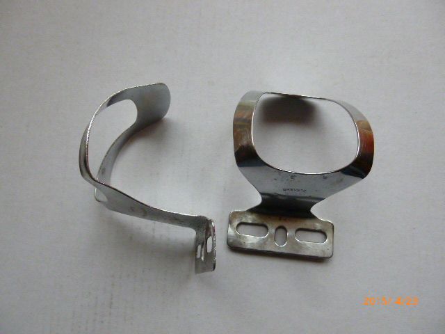

5. Mini-Haken: Ich habe mich nun doch dazu entschieden, wenigstens Mini-Haken zu verwenden. Allerdings ist es gar nicht so einfach Haken in meiner Größe zu finden (M). Ich habe nur zwei gefunden, die die Größe M haben, schwarz sind und aus Kunststoff.....ja Kunststoff. Ist leichter und wesentlich günstiger ^^. Bei den ersten hier habe ich Bedenken, dass der obere Teil etwas zu kurz und der Effekt gleich null ist (http://www.amazon.de/Zefal-Pedal-Ci...TF8&qid=1429733016&sr=1-1&keywords=pedalhaken). Diese hier sehen schon etwas besser aus und ich habe die Option, mir später Riemen zu holen - auch wenn das eher unwahrscheinlich ist ^^ (http://www.amazon.de/All-City-Pedal...F8&qid=1429733016&sr=1-27&keywords=pedalhaken). Was haltet ihr davon?
Bin für Tipps und Lehren offen =).
Mein Arbeitskollege hat welche aus Kunststoff. Habe die heute mit Pedale am Schuh gehabt und musste feststellen, dass L etwas zu "lang" ist. Ich würde zu weit nach vorne rutschen. Deswegen brauche ich welche in M. :/
So, neuer Stand.
Anhang anzeigen 227179 Anhang anzeigen 227180 Anhang anzeigen 227181 Anhang anzeigen 227182 Anhang anzeigen 227183
der umwerfer ist ein tick zu hoch!
2. HÖHE Neben der Ausrichtung des Winkels zwischen Umwerfer und Kettenblättern müssen Sie die Höhe des Umwerfers einstellen. Zwei bis drei Millimeter zwischen den Zähnen des großen Kettenblattes und dem äußeren Leitblech sind optimal. Wie am Schaltwerk, wird die Zugspannung über eine Zugspannschraube am Umwerferschalthebel reguliert. Ein Rausdrehen der Schraube lässt den Umwerfer weiter nach außen wandern und hievt die Kette leichter aufs größere Kettenblatt.
1. AUSRICHTEN Voraussetzung für eine präzise Funktion ist die penible Ausrichtung des Umwerfers. Das äußere Leitblech muss (anders als auf dem Foto)exakt parallel zu den Kettenblättern stehen. Mit den beiden Einstellschrauben stellen Sie den Schwenkbereich ein. Die H-Schraube begrenzt den Weg nach außen, die L-Schraube nach innen
Der werfer kann meines Erachtens nach deutlich runter.... 2, 3, 4mm vom Leitblech wenn das äussere auf Höhe des Grossen kranzes ist...
Den Umwerfer werde ich noch einmal genauer einstellen, aber theoretisch MUSS ich den doch nicht 4mm heruntersetzen oder? Momentan kann ich den Zug gar nicht so weit spannen, als dass der Umwerfer die Kette von der Kurbel werfen könnte.
Dann habe ich noch eine Frage. Man kann auf den ersten beiden Fotos gut erkennen, dass über der Schelle vom Umwerfer leichte Kratzer sind. Die wollte ich zum Schluss (wenn alles fertig ist) wegpolieren, doch mit welcher Politur?
Ich habe in ein paar Foren gelesen, dass man Politur von RotWeiss nehmen sollte (zufällig habe ich die auch da). Nun weiß ich nicht, ob die Politur für die Pulverbeschichtung wirklich geeignet ist, da meine ja nu auch recht neu ist. Hat da jemand schon Erfahrungen mit gemacht?
