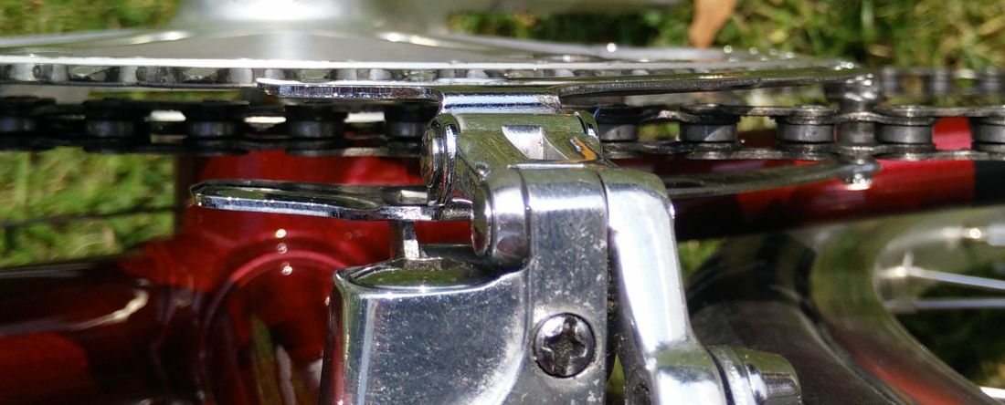

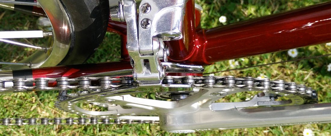

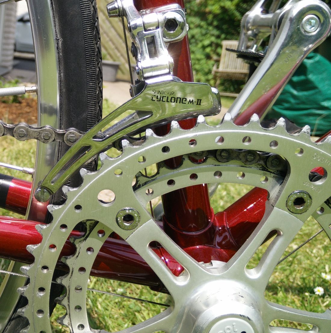

Mach doch mal ein paar Detailfotos, beispielsweise von oben auf Umwerfer/Kette/Kettenblatt und so weiter. Darauf wartet hier jeder und ;)vielleicht kann man da Schlüsse draus ziehen.
Bild 1: Kette hintere äußere Ritzel und vordere äußere Ritzel - wenn ich den Umwerfer minimal nach innen verstelle, schleift die Kette an der äußeren Schiene und die Kette bleibt beim Schalten oft auf dem kleinen Ritzel.
Bild 3: Kette nun auf dem kleineren Ritzel
Bild 4: Vorne auf dem kleinen Ritzel und hinten auf dem mittleren. D.h. die Kette kommt vorne noch ein klein wenig nach links.
sieht aus als wär der werfer käfig nicht parallel zum kettenblatt, sondern ein bisserl nach aussen gestellt

Auf Bild 1 sieht es aus, als ob der Umwerfer noch ein, zwei Millimeter nach aussen könnte. Ich würde da mit der Begrenzungsschraube rumprobieren.
