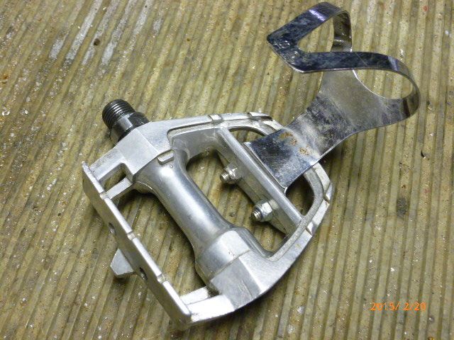

Shimano PD T 100 mit mini Haken man rutscht nicht ab Eigendlich ein Tourenpedal aber super
Ich hab an meinem Stadtrad solche Mini-Haken an den MKS-Pedalen. Fährt sich besser als so ganz ohne und ist alltagsschuhtauglich (fahre sonst Klick).
Am Arbeits-Pendlerrad fahre ich nur Haken bzw. Minihaken, je nach Rad (das mit Haken und Riemen sogar lieber, weils die o.g. PD-T 100 sind, die lassen sich auch mit Straßenschuhen wunderbar fahren und mit Reflektoren hintendran kann ich superschnell einfädeln).
Aber wenn du am RR keine Bindung haben willst, dann gehen sog. Rattenfallen wie die MKS Stream auch, die sehen noch einigermaßen sportlich aus und sind wegen der Zahnung auch einigermaßen rutschfest, du brauchst dann aber sehr feste Sohlen.
+1 für Minihaken, auch bekannt als Ladyhaken. Es geht nicht nur darum, ziehen zu können, sondern auch um "runderes" treten. Da helfen haken wirklich.
p1010965-jpg.224286
um die Dinger mit weicheren Sohlenrichtig schön nutzen zu können gehört da aber noch in das Pedal eine einklipbare Plastikeinlage rein.
Damit hat man eine glatte Oberfläche ohne den Druck des Steges zu spüren.
