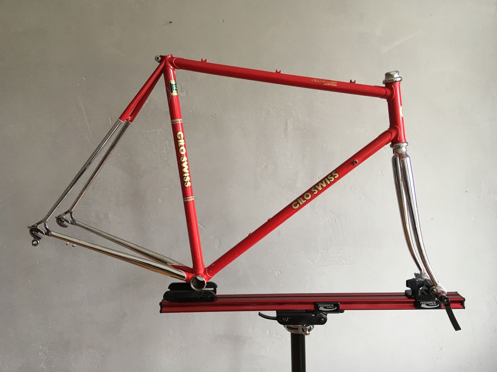

Habe diesen Beitrag entdeckt nachdem ich heute einen Cilo Swiss Rahmen bei eBay gekauft habe.
Würde gerne mein Aufbauprojekt ebenso dokumentieren und mir mit Tipps helfen lassen.
Willkommen im Forum - würde für so einen hübschen Rahmen einfach einen neuen Aufbaufaden aufmachen. Der sieht gut aus, Werkzeug ist doch anscheinend auch vorhanden :)
Ja, danke!
Will bzw. werde gerne einen neuen Thread eröffnen. (Hoffe ich bekomme das auch hin) Aber es ist noch alles ganz frisch und ich habe den Rahmen noch nicht mal hier. Das Foto ist das Original-Verkaufsfoto und der tolle Ständer ist eben auch vom Verkäufer. Finde und fand auch dass dieser Rahmen es wert ist wieder auf die Strasse zu kommen. Das Cilo Swiss auf dem Avatar-Bild habe ich schon. Der neue Rahmen wird sozusagen ein Zwillings-Rad. (Fange jetzt gleich den neuen Thread an)
