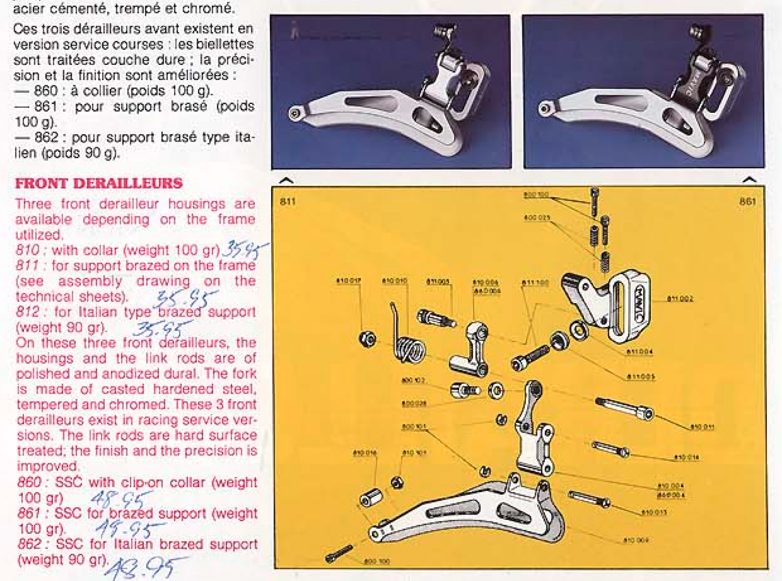

Gehe ich stark davon aus, abzüglich des Lacks sollten das dann die metrischen 28mm sein. Ich hatte meinen Umwerfer damals zur Sicherheit bei einem Kumpel nochmal an diverse Rahmen mit zölligem Rohr gehalten und da hat er wunderbar gepasst. Aber welcher Rahmenbauer außerhalb von Frankreich hat schon diese Art der Halterung verwendet ? Mir fällt keiner ein.Es soll zwei Bauteile geben, für metrische und zöllige Rohre? Kann das sein?
Mein Rohr hat ø28.4mm (wenn ich mich nicht komplett vermessen habe)
Die Teile Katalog 84-89 geben dazu nix her. Da wird nur ein Bauteil aufgeführt, so wie heir im 84/85er Katalog.
Jup Kontur formschlüssig anpassen
Es gibt in der Industrie eine Metallgebundene Knete ,die Unebenheiten ausgleicht
Nach der Verarbeitung härtet die aus Dieser Tipp wurde hier schon erfolgreich angewand
Wäre ne Möglichkeit. Wenn die irgendwo im Netz sind, sind sie sehr, sehr gut versteckt. Ich glaube aber, die sind einfach nicht online, technische Datenblätter wurden eigentlich nicht öffentlich rumgereicht.Anhang anzeigen 976270
...heißt es zum 811er Umwerfer. Nur für die Montage dieser Version werden die "technical sheets" zitiert; vielleicht findet sich dort noch eine entsprechende Fußnote?
Diese "technical sheets" habe ich allerdings bisher nicht gefunden.

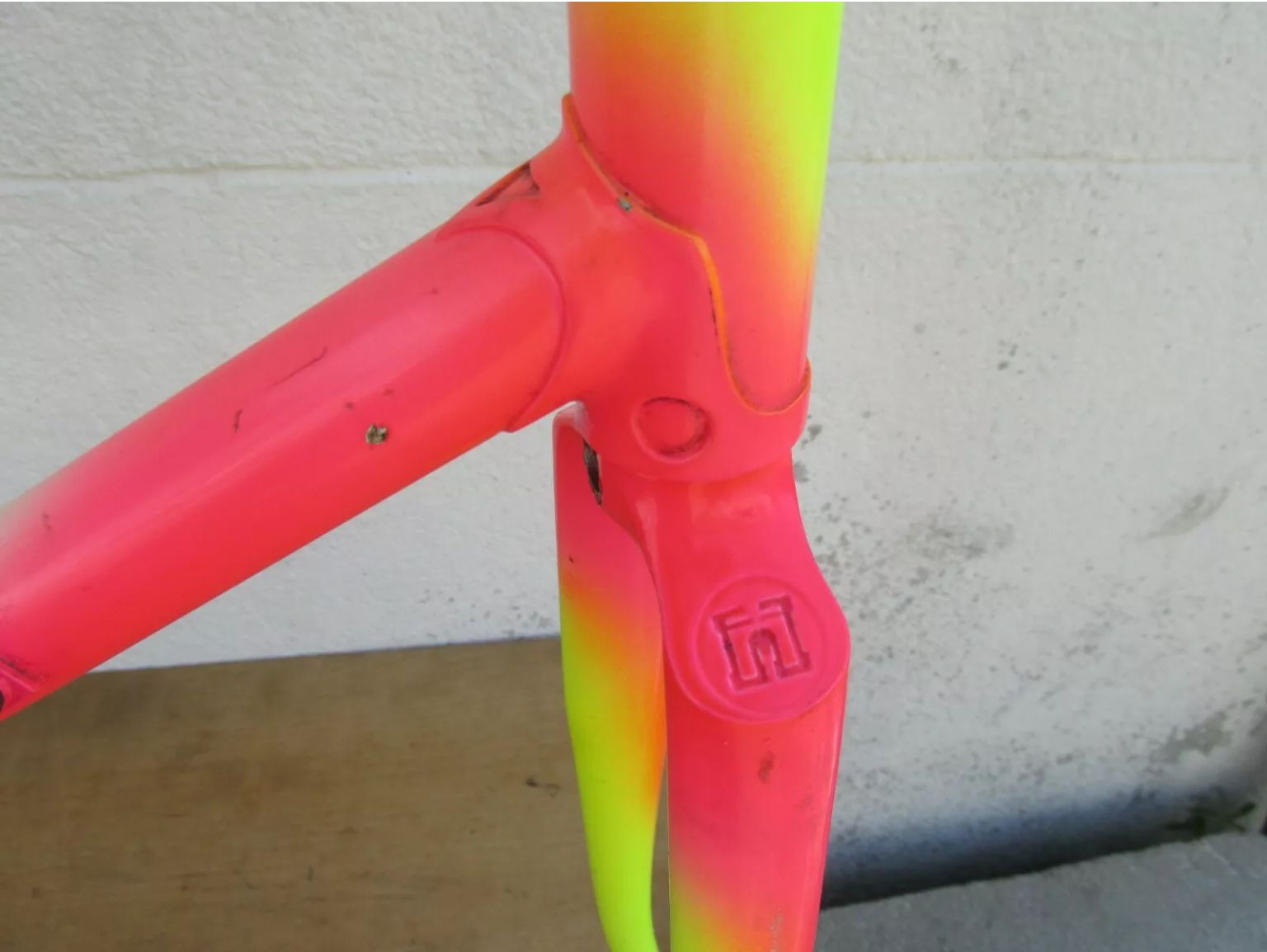

Im Auftrag von Stabilo Boss angefertigtAnhang anzeigen 995126
Wenn das mal die Original Farbe ist.
Mit einfachem großen Fenster.
Der Preis ist mit 120€ jedenfalls nicht sehr hoch.

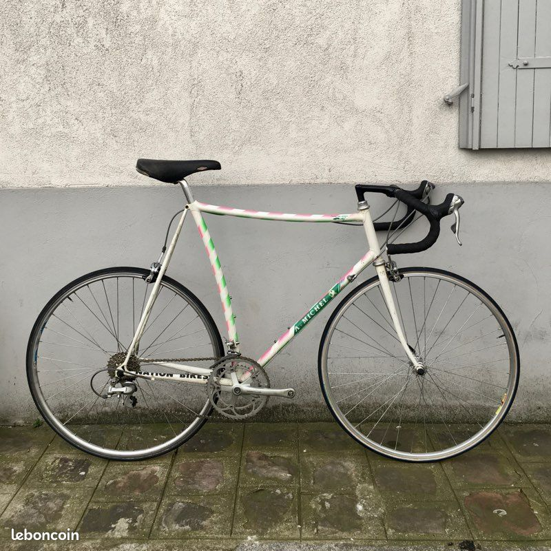

ALAIN MICHEL VITUS VINTAGE CADRE VELO COURSE ARTISANAL RACING BICYCLE FRAME 58

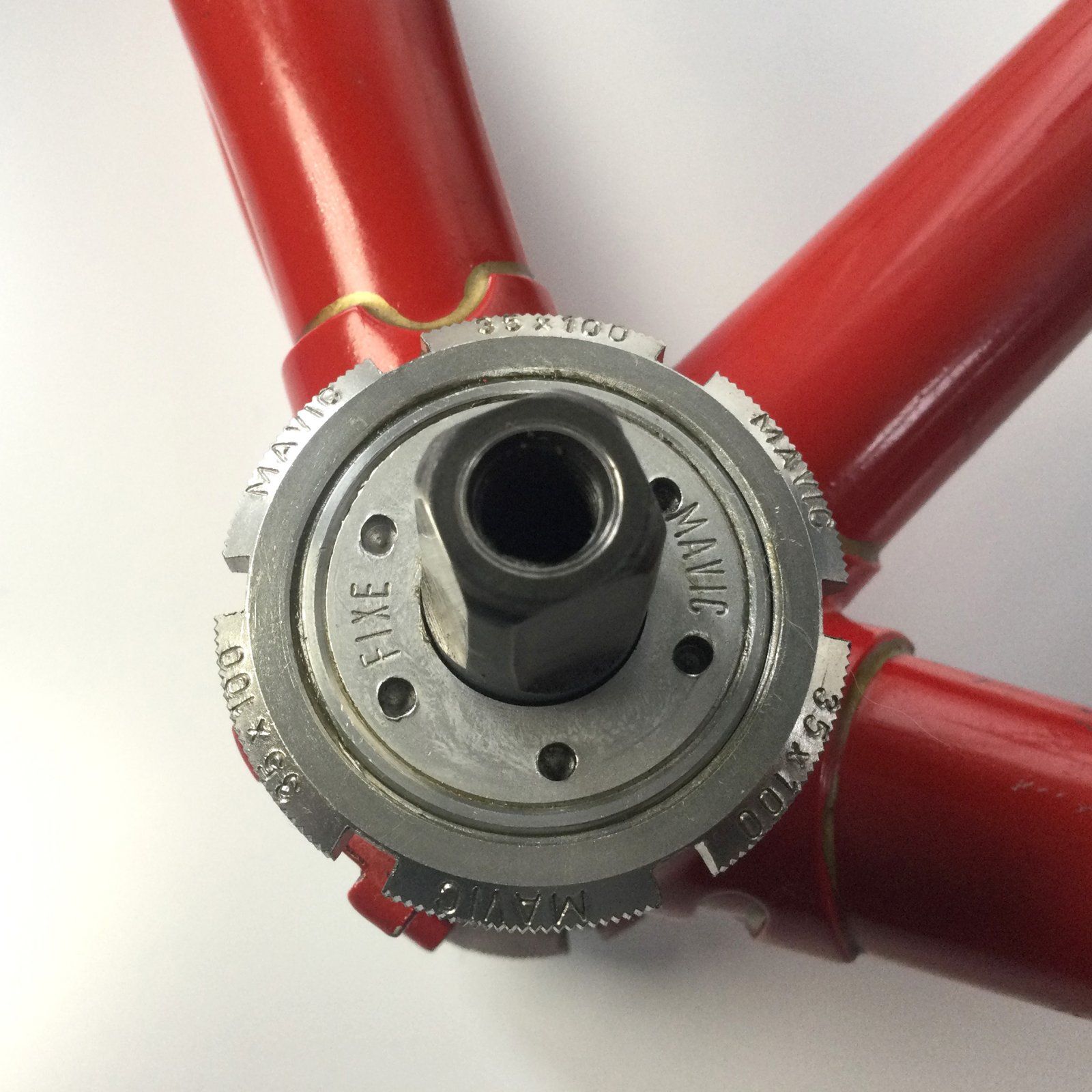

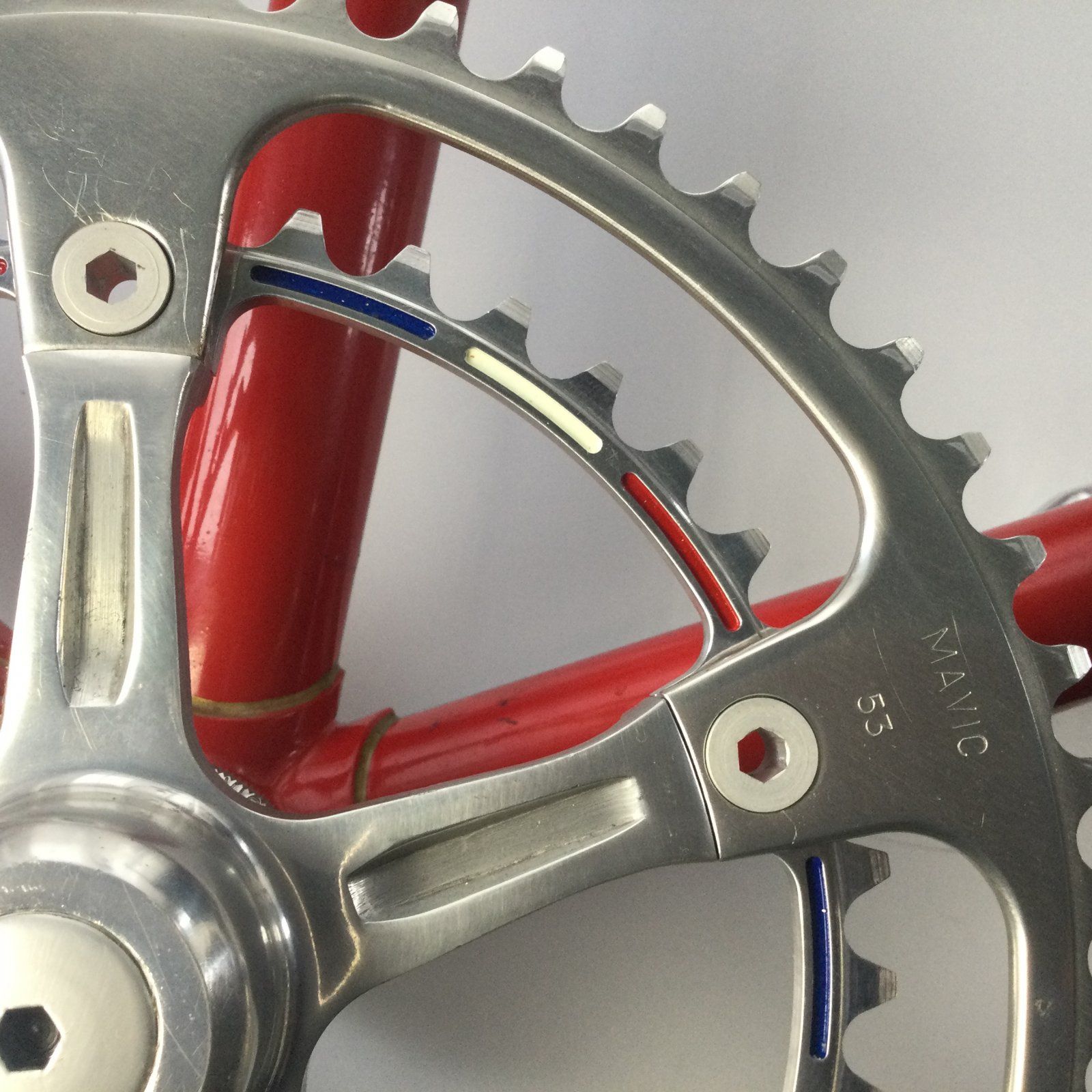

Ich will auch so ein kleines Blatt haben….Endlich ist das Mavic 600 Innenlager drin.
Man das war gar nicht so einfach jemanden zu finden, der das französische Innenlager in einem Ratsch komplett nachschneiden kann. Mein Dank an dieser Stelle geht an Pedelage in Friedrichhain.

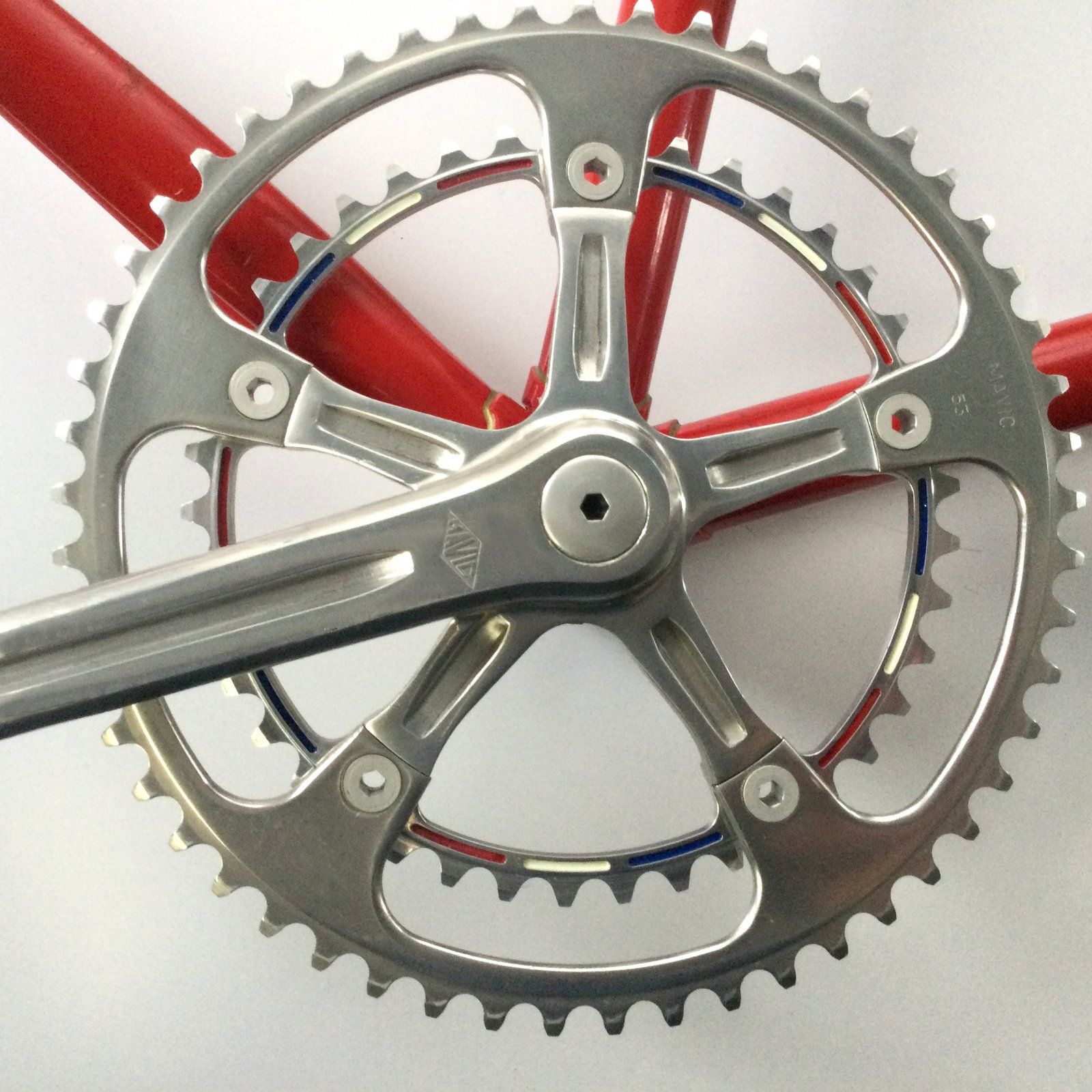

Gleich noch die frühe Mavic 630 Kurbel zusammengesteckt und drauf.
Dabei kommt jetzt auch das Tricolore Kettenblatt von Cyclomondo zum Einsatz.

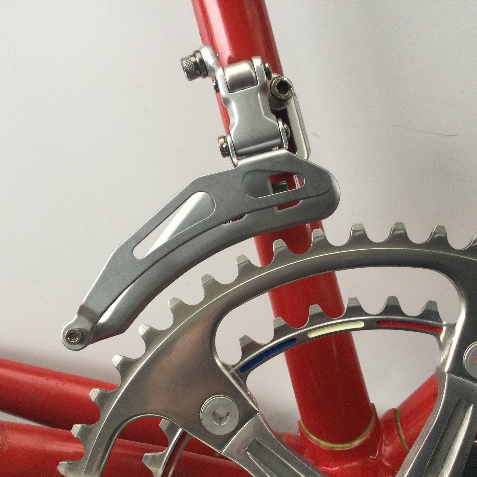

Du brauchst ein 56er KBUnd weils gerade so Spaß machte, die Spaßbremse.
Wo hängt der den? Maitre Michel?

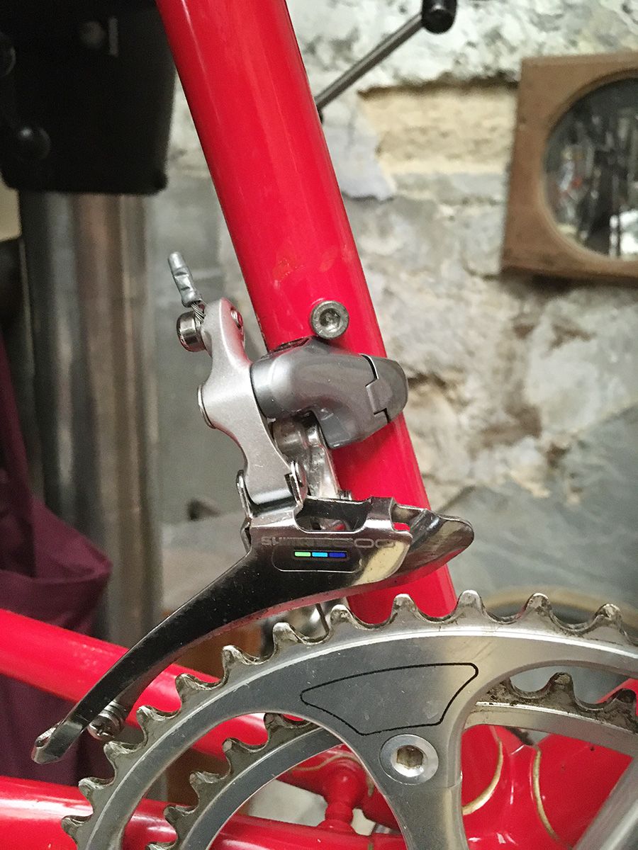

Hatte ich nicht schon genug Ärger mit dem Umwerfer?
So langsam verstehe ich, was der Vorbesitzer hiermit bezwecken wollte.
Mir dämmerts so langsam, dass ich mich mit einer ähnlichen Lösung werde befassen müssen.
