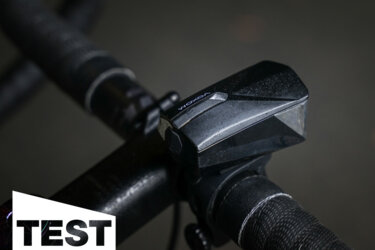

Voxom LED LV2 – Erster Eindruck
Das Voxom LED-Frontlicht LV2 vereint eine Powerbank-Funktion mit einer hohen Lichtleistungsangabe auf dem Papier von 290 Lumen für günstige 79,90 Euro (UVP). Die Verarbeitung des Scheinwerfers mit Aluminiumgehäuse wirkt gut, die Abdichtung gelungen. Ein Plus: die seitliche Abstrahlung zum Gesehenwerden. Die einfache Kartonverpackung schont die Umwelt.

Der Voxom LV2 bringt gemessen am Preis von 79,90 Euro nach Labor viel Licht. Auf der Straße sieht das Bild jedoch im Vergleich mit ähnlich teuren Lampen nicht danach aus. Das kann daran liegen, dass viel Licht unmittelbar vor dem Rad ankommt, in der Ferne nimmt die Helligkeit dann aber ab. Auch gibt es ein paar Streifen im Bild. Die Leuchtweite ist okay und die Lichtfärbung bringt gute Kontraste. Leuchtstufen gibt es nicht: „An“ oder „aus“ ist die Wahl. Dabei muss zuerst die Powerbank eingeschaltet werden, dann der Scheinwerfer – das ist etwas umständlich. Die Leuchtdauer von 150 Min. liegt im unteren Mittelfeld.
Montage und Bedienung
Die Verarbeitung des Halters mit Spritzgussresten wirkt eher einfach, Aero-Lenker scheiden wegen der runden Klemmschelle aus. Auch der Klemm-Mechanismus ist nicht zu 100 % gelungen. Zum Vorspannen muss der ganze Schnellspanner gedreht werden. Nach dem Umlegen des Hebels sitzt der Scheinwerfer nicht unter allen Umständen fest. Auf der Rüttelpiste wandert der Lichtkegel. Immerhin ist die seitliche Verstellung gelungen.
Die Bedienung ist ebenfalls kein Glanzlicht. Die kleinen Knöpfe sind mit Handschuhen schwer zu ertasten. Auch ist der erwähnte zweistufige Einschaltprozess ein Manko. Ein Plus und wahrscheinlich der größte Vorteil ist natürlich die Powerbank-Funktion, die es hier am günstigsten im Test gibt.
