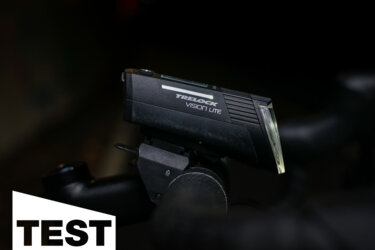

Trelock LS 760 – erster Eindruck
Mit seiner Powerbank-Funktion, einer detaillierten Anzeige der Restlaufzeit und fein anpassbaren Lichtstufen ist der Trelock LS 760 ähnlich üppig ausgestattet wie der Busch und Müller Ixon Space, aber mit rund 125 € (UVP) um einiges günstiger. Der größte Unterschied auf dem Papier sind der kleinere Akku und die mit 100 Lux nominell geringere Lichtstärke. Dafür fällt das Gehäuse des in Deutschland hergestellten Trelock-Scheinwerfers kompakt aus. Aufgrund der Bauweise des Halters hat es zudem keine vorstehenden Teile, was die Mitnahme in der Trikottasche oder Satteltasche angenehmer macht. Das Kunststoffgehäuse des LS 760 wirkt sehr gut verarbeitet. Ein Adapterkabel für die Nutzung als Powerbank wird mitgeliefert.

Der LS 760 I-GO Vision erzeugt ein sehr gleichmäßiges Lichtbild, das im direkten Vergleich deutlich mehr ins Blau-Weiße tendiert. Das sorgt für gute Kontraste. Seine Stärke ist außerdem die recht große Leuchtweite, die auch für schnelles Rennradfahren ausreicht. Auch die Breite ist verglichen mit Modellen der gleichen Preisklasse gut, im Nahfeld vor dem Rad fehlt ein Stück. An der etwas geringeren Helligkeit in der hellsten Stufe merkt man, dass der Lichtstrom im Vergleich zu ähnlich teuren Modellen geringer ist. In der Praxis spielt das nur im Gelände und bei sehr schneller Fahrt eine Rolle. Ein Plus: Auch von der Seite macht der Scheinwerfer auf sich aufmerksam.
Montage und Bedienung
In Sachen Montage und Handhabung ist der Trelock LS 760 I-GO der eindeutige Testsieger dieses Vergleiches (zusammen mit dem ebenfalls getesteten Trelock LS 660 Vision Lite). Kein anderer Halter ist so flexibel in der Montage und hält so sicher. Auch das Anbringen an flachen Aero-Lenkern ist kein Problem, so lange sie nicht zu „tief“ sind, dann ist das Ratschenband zu kurz – schade! Dabei kommt der Halter ohne zusätzliche Gummi-Einsätze aus (die verloren gehen können). Und er macht sich vergleichsweise schlank am Lenker. Der Scheinwerfer lässt sich mit einem Klick einhändig in den Halter klicken. Vorteil: Halter sind auch einzeln zu haben, so dass man den Trelock LS 760 an mehreren Rädern nutzen kann.

Mit 125,99 € gehört der Trelock LS 760 I-GO Vision zu den teuren LED-Scheinwerfern im Test. Dafür bekommt man eine top Handhabung und einen der besten Halter im Test sowie ein gutes, gleichmäßiges Lichtfeld, das für den Straßeneinsatz geeignet ist. Allerdings bekommt man für weit weniger Geld schon ein fast genauso gutes Lichtbild. Das nur leicht bessere Lichtbild allein rechtfertigt auch den Aufpreis zum Schwestermodell LS 660 nicht. Wer eine kompakte, wasserdichte Powerbank dazu haben will, kann die Investition dagegen in Betracht ziehen.
