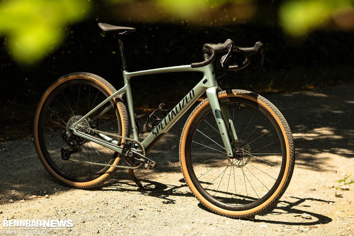

Das Specialized Diverge 4 Expert AXS Test-Rad.
# Das Specialized Diverge 4 Expert AXS Test-Rad. – Viel mehr Reifenfreiheit, mehr Platz im Staufach – ob es auch mehr Spaß im Gravel-Gelände dank neuer Geometrie und Future Shock 3.0 bietet, sollte der Test klären.

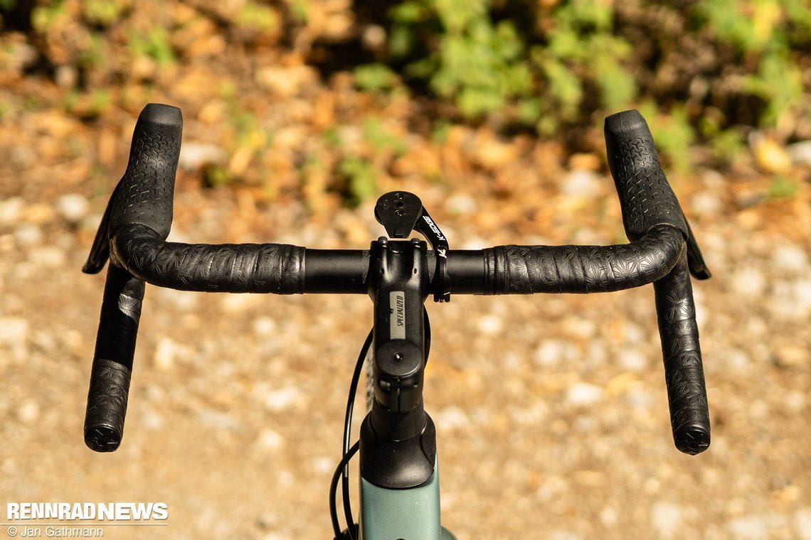

Passt perfekt: Der Terra Lenker hat einen kurzen Reach (70 mm) und geringen Drop.

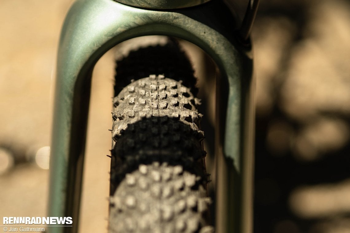

Reifenfreiheit
Viel Platz für dicke Pneus: Das Diverge 4 kann offiziell Reifen bis 50 mm aufnehmen. Inoffiziell passen auch gemessen 2,2″ breite MTB-Reifen, damit sollen laut Specialized noch 4 mm Luft zu Rahmen oder Gabel bleiben.
Bis zu 50 mm breite Reifen passen offiziell.
# Bis zu 50 mm breite Reifen passen offiziell. – Bis zu 2,2″ große MTB-Reifen sollen inoffiziell mit 4 mm Luft zum Rahmen je nach Profil fahrbar sein.

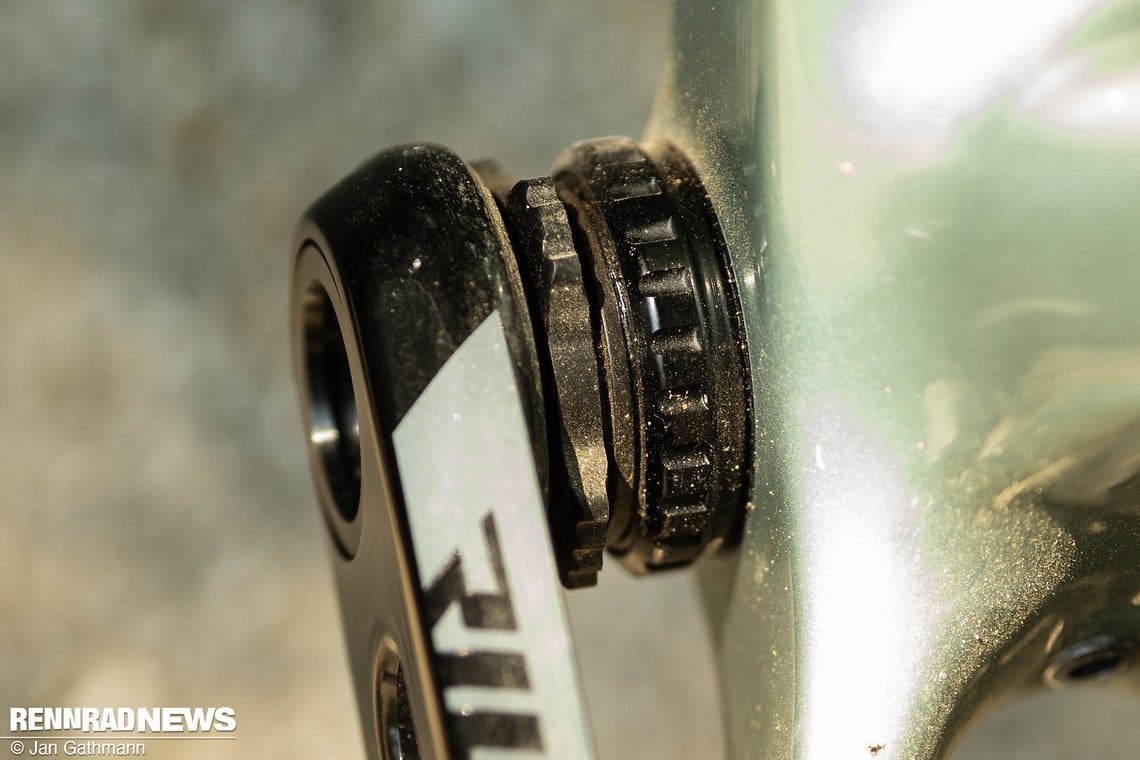

Tretlager in BSA-Bauweise ...
# Tretlager in BSA-Bauweise ...

Das Specialized Diverge 4 Expert AXS Test-Rad kommt für 6.299 € mit SRAM Rival XPLR AXS 1x13-Gruppe.
# Das Specialized Diverge 4 Expert AXS Test-Rad kommt für 6.299 € mit SRAM Rival XPLR AXS 1x13-Gruppe. – Das Gewicht soll bei 8,9 kg in Test-Größe 56 liegen.

Alle Modelle bis einschließlich Expert fahren zudem mit dem bekannten Hover Bar, der durch den eingebauten Rise das Cockpit noch einmal 15 mm nach oben bringt. Nur die beiden Pro-Modelle bekommen eigentlich den leichteren Roval Terra Carbon-Lenker, der auch am Testrad montiert war und mir ausgesprochen gut für den Gravel-Einsatz gefiel.

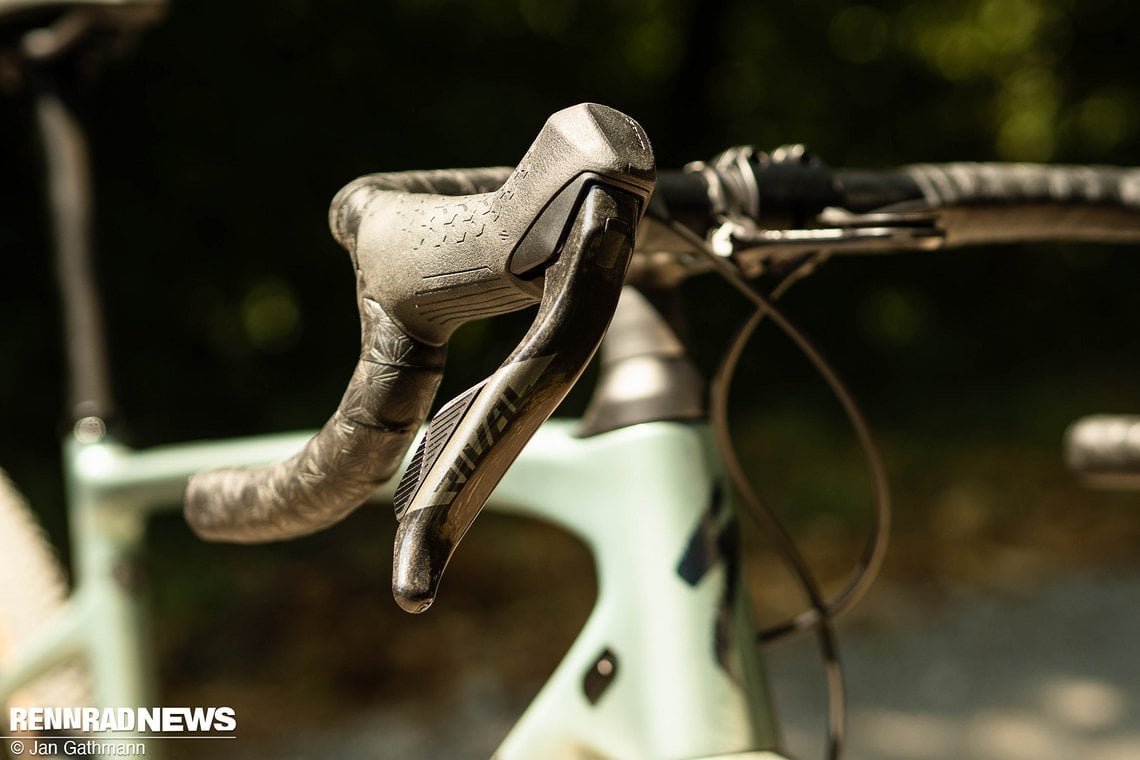

Die SRAM Rival XPLR-Hebel liegen gut in der Hand und sind mit einem Finger aus dem Unterlenker bedienbar.
# Die SRAM Rival XPLR-Hebel liegen gut in der Hand und sind mit einem Finger aus dem Unterlenker bedienbar.
Die sehr gute Bremsleistung ist einer der Pluspunkte der neuen Gruppe.
# Die sehr gute Bremsleistung ist einer der Pluspunkte der neuen Gruppe.
Das Profil der Tracer-Reifen liefert auf trockenen, auch gröberen Böden ein sehr berechenbares Fahrverhalten.
# Das Profil der Tracer-Reifen liefert auf trockenen, auch gröberen Böden ein sehr berechenbares Fahrverhalten.

Abweichend von der Serie war auf dem Testrad der Terra Lenker aus Carbon verbaut.
# Abweichend von der Serie war auf dem Testrad der Terra Lenker aus Carbon verbaut. – Ein klares Upgrade und eine rundum gelungene Ergonomie zum Graveln.
Zusammen mit dem 100-mm-Vorbau ergab sich bei eine gemäßigt sportliche Sitzposition.
# Zusammen mit dem 100-mm-Vorbau ergab sich bei eine gemäßigt sportliche Sitzposition.
Passt perfekt: Der Terra-Lenker hat einen kurzen Reach (70 mm) und geringen Drop.
# Passt perfekt: Der Terra-Lenker hat einen kurzen Reach (70 mm) und geringen Drop.

Sehr gut gefiel mir dabei der alternativ montierte Roval Terra-Lenker: perfekt angeflachter Oberlenker, moderater Flare, verringerter Reach (70 mm) und geringer Drop gehen hier Hand in Hand für das gute Gravel-Gefühl. Sprich: nicht zu große Positionsunterschiede beim Umgreifen und nicht zu sportliche Unterlenkerhaltung.

Gute Testbedingungen also für das Future Shock 3.0 und die dicken Reifen – 45 mm und 50 mm habe ich alternativ getestet und mit den Federhärten experimentiert (Befund siehe „Das ist uns aufgefallen“). Eins bleibt: Das Future Shock ist in Kombi mit der Terra-Sattelstütze auch in seiner dritten Generation für mich das Federsystem am Gravel Bike, das feines Ansprechverhalten, Stoßabsorption und geringe Fahreinflüsse am besten unter einen Hut bringt.

Wo wir gerade von Bremsen sprechen: Wieviel Kraft die aktuellen SRAM Rival XPLR-Disc-Bremsen auch mit einem Finger erzeugen und wie gut sie sich dosieren lassen, passt hervorragend zu den gestiegenen Fähigkeiten des Diverge 4.
