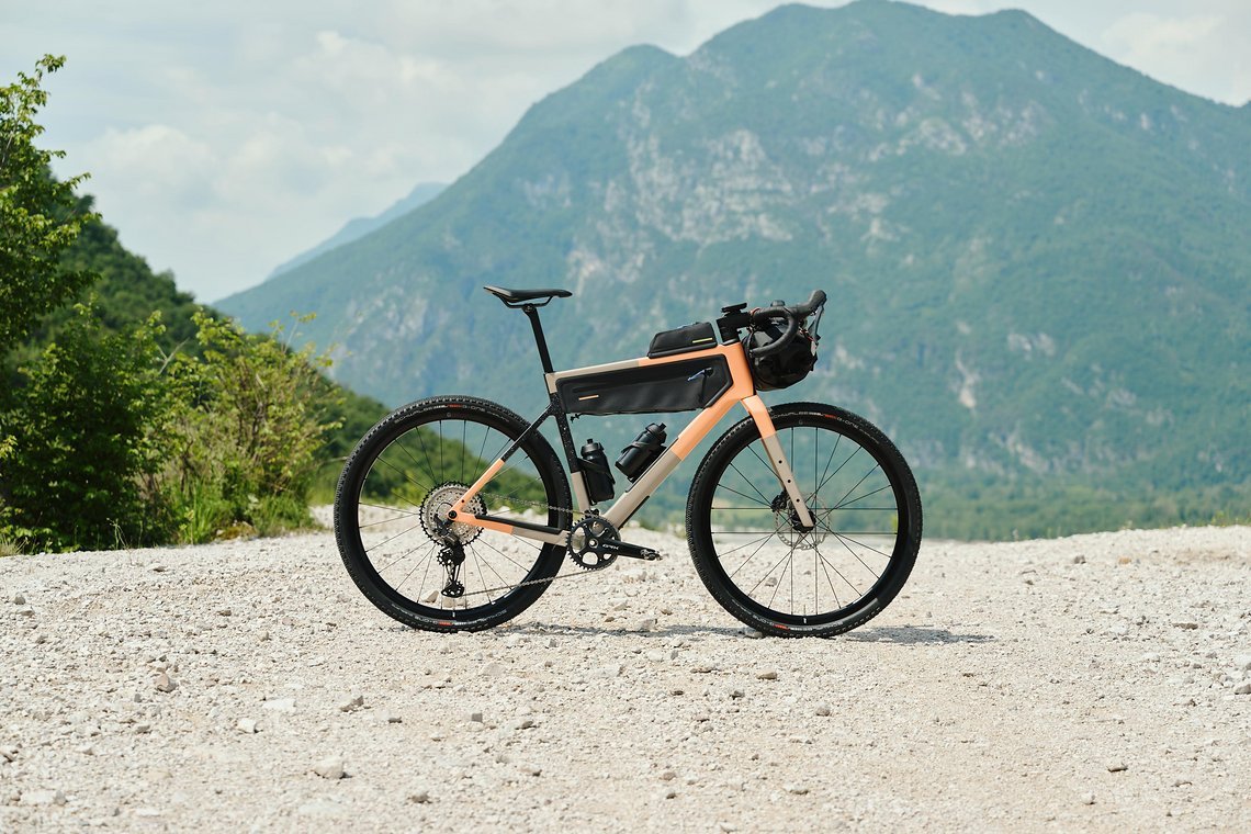

Mit dem neuen Rose Backroad 2026 geht eines der beliebtesten Gravel Bikes in Deutschland in die nächste Generation. Und es macht gleich einen großen Schritt Richtung Abenteuer und Touren. Damit grenzt es sich noch deutlicher vom 2024 vorgestellten Rose Backroad FF ab, das klar als Race Gravel Bike für Highspeed auf Kieswegen ausgelegt ist.
Das Rose Backroad 2026 gibt es mit neuem Carbonrahmen und neuem Alurahmen – und beide besitzen ein Staufach. Mehr Reifenfreiheit gibt es am Carbon-Modell, das bis zu 53 Millimeter breite Reifen aufnehmen kann. Am Alu-Modell sind es 50er. Beide neuen Backroads haben mit ganzen 18 Befestigungspunkten Montagepunkte satt an Bord.

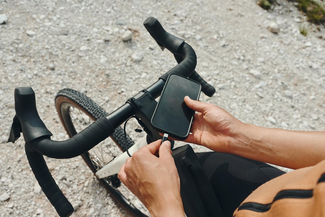

Geräte können unterwegs über einen USB-C-Port und Powerbank im Rahmen nachgeladen werden.
# Geräte können unterwegs über einen USB-C-Port und Powerbank im Rahmen nachgeladen werden.

  • Neues Adventure Gravel Bike mit Carbon- oder Aluminium-Rahmen
  • Geometrie für mehr Zeit im Sattel angepasst
  • Beide Rahmen mit integriertem Staufach, Toolbag direkt dabei
  • USB C-Lade-Buchse und b+m Powerbank-Option an allen Modellen
  • Interne Kabel für Laden und StVZO Licht von Supernova an Carbonmodellen vorbereitet
  • „Unsupported“ Modell mit Powerbank, SON SL28-Nabendynamo, Supernova M99 Licht und passenden Fidlock-Taschen
  • Montagepunkte 18 Anschraubpunkte: Licht, Gepäckträger, Schutzbleche, 3-Punkt-Halter an der Gabel, Oberrohr und Unterrohr-Gewindepaare
  • Reifenfreiheit bis 53 mm (Carbon) / 50 mm (Aluminium)
  • Rahmengrößen XS / S / M / M/L / L / XL (Carbon) – XXS bis XXL (Aluminium)
  • Gewicht Komplettrad ab 9,1 kg (Carbon, Herstellerangabe)
  • www.rosebikes.de
  • Preise ab ca. 2.000 € (Aluminium) / 3.000 € (Carbon)

Nur kurz nach dem Debut des Canyon Grizl 2025 wartet auch der Gravel Bike Bestseller aus Bocholt mit einem Selbstversorger Licht- und Ladepaket auf – da haben zwei Hersteller parallel in die gleiche Richtung gearbeitet. Aber Rose geht die ganze Sache etwas anders an, nicht nur, weil mit Supernova der andere große deutsche Lichtspezialist die Leucht-Technik beisteuert. Die gibt es am ultimativen Ultrcycling-Modell mit dem Namen Backraod Unsupported gleich im Paket. Das Licht- und Ladepaket umfasst:
  • Supernova M99 DY Pro Scheinwerfer mit zuschaltbarem Fernlicht bis 1.000 Lumen und StVZO (hier zum Supernova M99 DY Pro Test)
  • Supernova TL3 Mini 6V Rücklicht, an der Sitzstrebe angeschraubt
  • B+ M K-Werk – Powerbank mit 4.900 mAh, die direkt am Dynamo angeschlossen ist
  • USB-C-Ladeanschluss unter dem Vorbau (gespeist von der Powerbank)
  • SON 29 SL Nabendynamo liefert Strom: aktuelle leistungsstärkster Nabendynamo
Das Unsupported Modell kommt mit dem 1.000 Lumen starken Supernova M99 DY Pro Scheinwerfer. – Er besitzt auch eine Fernlichtfunktion.
# Das Unsupported Modell kommt mit dem 1.000 Lumen starken Supernova M99 DY Pro Scheinwerfer. – Er besitzt auch eine Fernlichtfunktion.
Hinten sorgt das Supernova TLE Rücklicht für Gesehenwerden.
# Hinten sorgt das Supernova TLE Rücklicht für Gesehenwerden.
Ein Kippschalter am Lenker-Ende schaltet zwischen Fernlicht, Laden und „off“.
# Ein Kippschalter am Lenker-Ende schaltet zwischen Fernlicht, Laden und „off“.
Das Licht- und Ladepaket hat also die gleichen Funktionen wie beim Canyon Grizl und den Strom liefert mit dem SON 29 SL der gleiche hervorragende Nabendynamo des Herstellers aus Tübingen. Aber im Unterschiede zum Grizl, das nur in den sogenannten ECLIPS Varianten mit Strom und Licht kompatibel ist, kann das Rose Backroad in allen Varianten mit dem Paket nachgerüstet werden. Der Grund: Die nötigen Kabel sind bereits vorinstalliert. Alle sind mit entsprechenden Steckern wasser- und Staubdicht ausgelegt. Den Kontakt zum Dynamo stellt das robuste Kabel von SON her, während es bei Canyon die selbstkontaktierende, steckerlose Variante des SON 29 SL ist, die eine spezielle Gabel verlangt.
Noch ein Unterschied. Der M99 DY Pro am Rose Backroad ist ein Nabendynamo Scheinwerfer. Er kann auch ohne Powerbank leuchten. Zum Umschalten gibt es einen feinen mechanischen Schalter im Lenkerende. So wird unnätige Leistungsaufnahme vermieden.
Nachgeladen wird das K-Werk übrigens mit rund 5 Watt bei 20 km/h, wie Fahrradbeleuchtung Info ermittelt hat.
Alle Einzelteile des Licht- und Ladepakets sollen im Rose Shop einzeln zum Nachrüsten erhältlich sein.

Über den USB-Port lassen sich während der Fahrt Smartphone oder Navi laden. – Vorausgesetzt, es ist der Nabendynamo oder die Powerbank mit an Bord.
# Über den USB-Port lassen sich während der Fahrt Smartphone oder Navi laden. – Vorausgesetzt, es ist der Nabendynamo oder die Powerbank mit an Bord.
