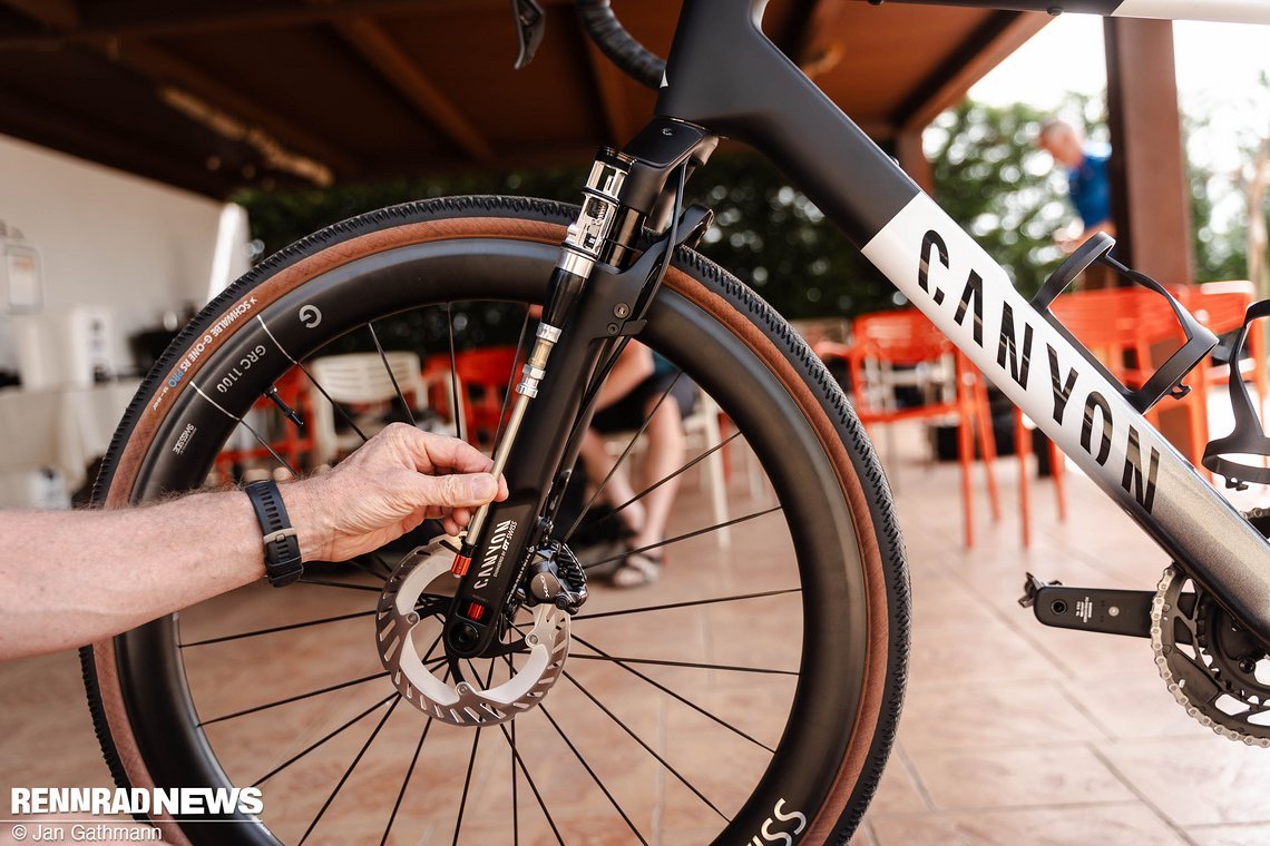

Wenn man den Lock-out-Hebel Clickt…
Der Rebound ist über ein gut zugängliches, definiert rastendes Rändelrad einzustellen.

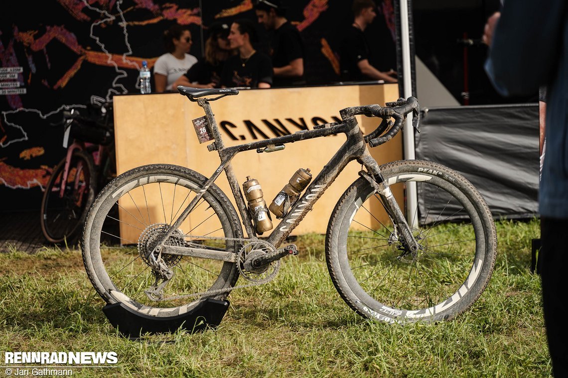

Freddy Ovett  testete die neue Gravel Gabel an seinem Canyon Grail schon vor der Traka und ließ sie auch für das Gravel Rennen trotz dicker Reifen dran.
Die ruppige Strecke der Traka 100 macht es einfach, die Vorteile einer Federgabel zu schätzen. Nach der ersten Abfahrt war ich schon froh darüber.

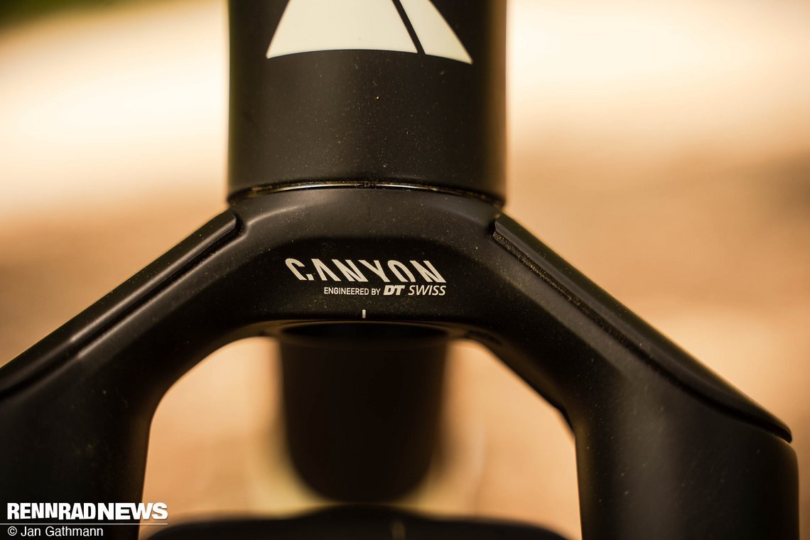

Intergriertes Design

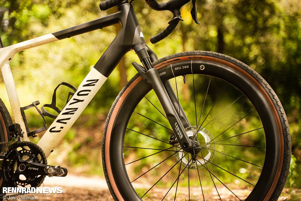

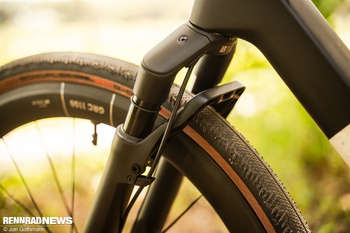

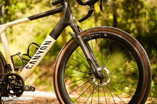

Auf den ersten Blick ist klar, dass das Design der Canyon DT Swiss F132 One sich besser ins Gravel Bike Gesamtbild fügen will. Statt einer zerklüfteten Gabelkrone gibt es saubere Abdeckungen. Und unten verschlanken sich die Standrohre zur Achsaufnahme hin. Die Bremsleitung schaut nur ein kleines Stück heraus. Und auch ein Lock-Out-Hebel oder Zug an der Gabel sucht man vergebens. Denn der Remote-Lock-out ist am Bremsschalthebel platziert und sein mechanischer Zug läuft integriert.
Das Design der Gabel soll die Federtechnik möglichst unauffällig ans Gravel Bike bringen.
# Das Design der Gabel soll die Federtechnik möglichst unauffällig ans Gravel Bike bringen.

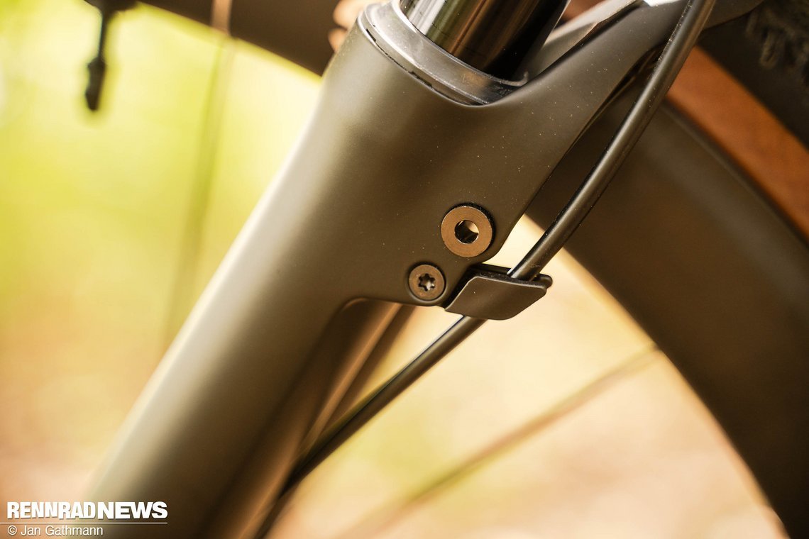

Der Remote Lock-out ist komplett integriert, die Hydraulikleitung verläuft im Steuerrohr.
# Der Remote Lock-out ist komplett integriert, die Hydraulikleitung verläuft im Steuerrohr.
Unter der Abdeckkappe sitzt das Ventil zur Druckeinstellung.
# Unter der Abdeckkappe sitzt das Ventil zur Druckeinstellung.

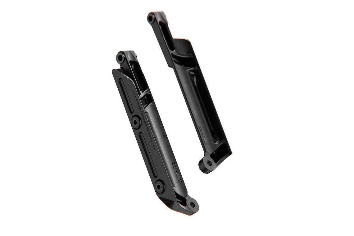

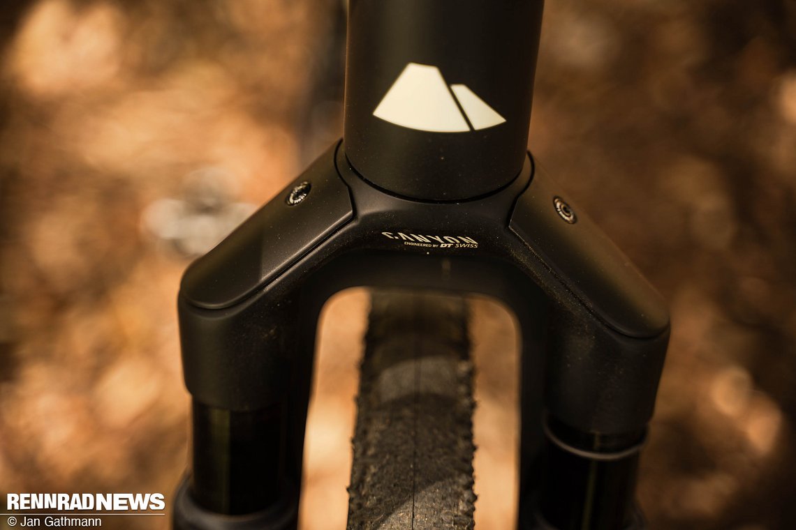

40 mm Luft-Federgabel

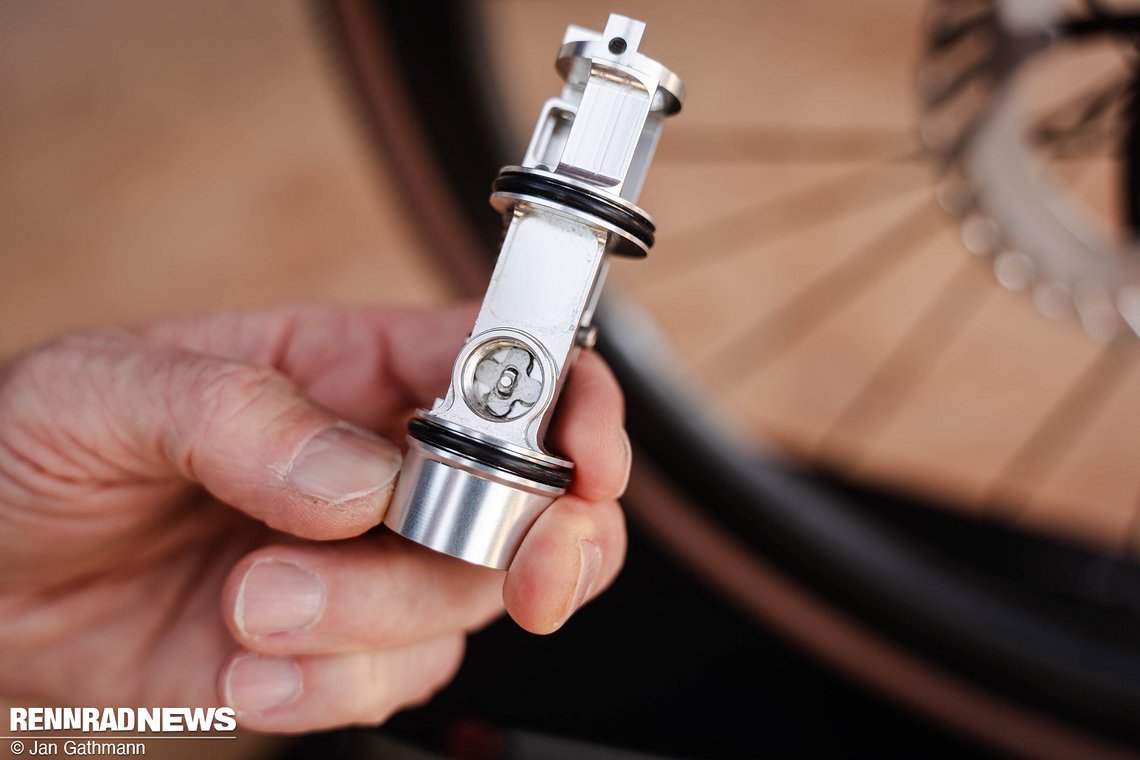

Unter der Haube gibt es ein paar Gemeinsamkeiten mit anderen Gravel-Federgabeln. So setzt die F 132 One auf 40 mm Federweg für bessere Stoßdämpfung und Vorderradführung auf Schotterwegen. Als Federungsmedium dient – ebenfalls eine Gemeinsamkeit mit anderen Modellen – Luft. Entsprechend lässt sich die Federung über den Luftdruck einstellen. Wie die Gabel ausfedert, kann über ein gut erreichbares Rändelrad unten im Standrohr gewählt werden.
Anders ist, dass Canyon und DT Swiss die F 132 One gemeinsam entwickelt haben. Und DT Swiss erklärt, dass man damit bereits vor 4 Jahren begonnen hat. Dabei legen die Schweizer Wert darauf, dass sie nicht einfach vorhandene MTB-Federgabel-Technik anpassten, sondern mit einem weißen Blatt Papier starteten.
Die Gabel wurde von Grund auf neu entwickelt.
# Die Gabel wurde von Grund auf neu entwickelt. – Das angepasste DT Swiss Lineair SL System nutzt ebenfalls einen Bypass in den Luftkammern, um die Losbrechkraft gering zu halten.

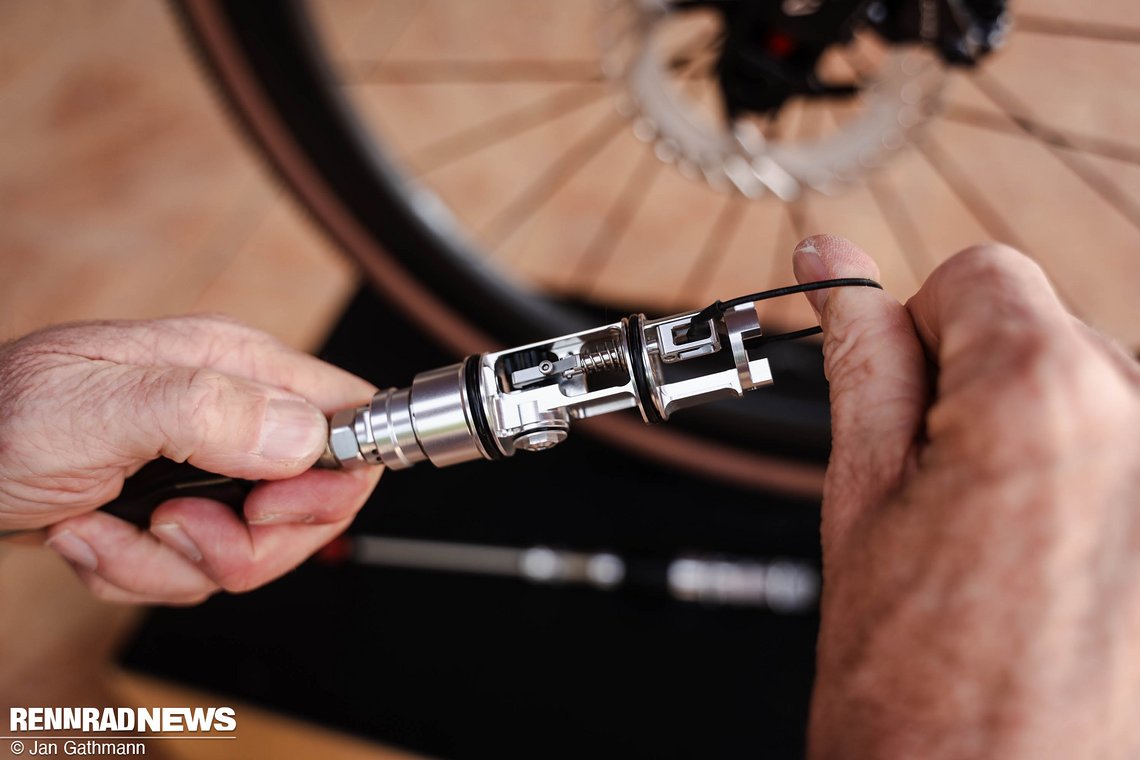

# Wenn man den Lock-out-Hebel Clickt…
…öffnet und schließt sich der Durchlass.
# …öffnet und schließt sich der Durchlass.

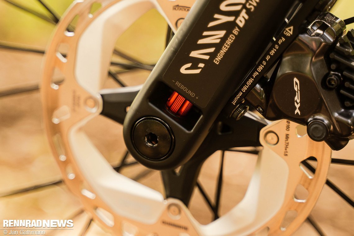

# Der Rebound ist über ein gut zugängliches, definiert rastendes Rändelrad einzustellen.

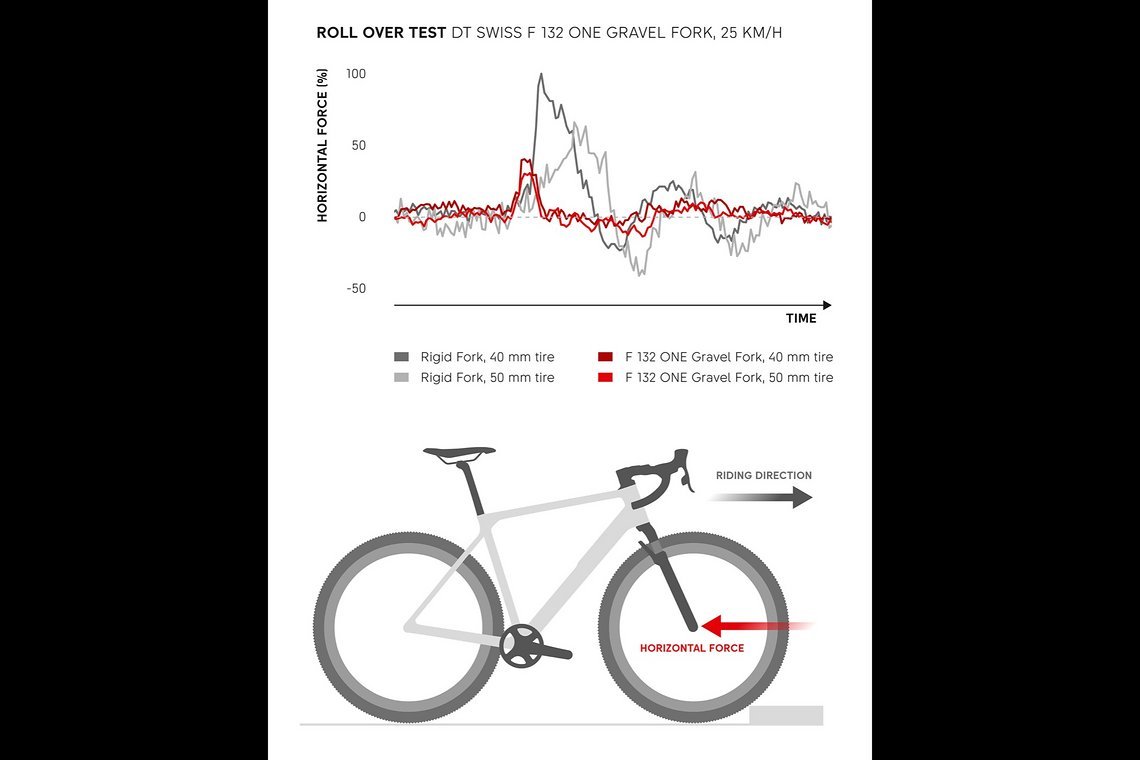

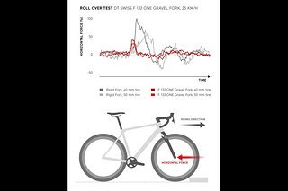

Gravel Federung Grundlagenforschung

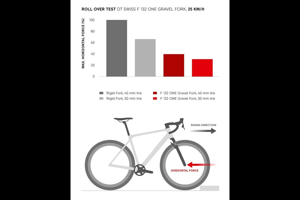

Sogar etwas Grundlagenforschung betrieb man für das Projekt. Man wollte herausfinden, wie die Federgabel horizontale Kräfte im Vergleich zur Starrgabel und je nach Geschwindigkeit und Reifengröße abmildert. Denn die Energie, nach oben in Rad und Fahrer abgeleitet wird, geht für den Vortrieb verloren – und ermüdet nebenbei auch den Körper. Mit anderen Worten: Man wollte mit Zahlen untermauern, welches Potenzial für mehr Speed in einer Federgabel steckt.

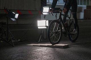

Das Set-up: Verschieden hohe Hindernisse in Form von Platten wurden mit zwei Geschwindigkeiten von 15 km/h und 25 km/h überrollt. Die Kräfte maß DT Swiss mittels einer eigenen Mess-Nabe und Sensoren im Rahmendreieck. In folgenden Zusammenstellungen:
  • Starrgabel mit 40 mm Reifen
  • Starrgabel mit 50 mm Reifen
  • F132 One mit 40 mm Reifen
  • F132 One mit 50 mm Reifen
Mit diesem Set-up betrieb DT Swiss Grundlagenforschung zur Stoßdämpfung mit einer Gravel-Federgabel.
# Mit diesem Set-up betrieb DT Swiss Grundlagenforschung zur Stoßdämpfung mit einer Gravel-Federgabel. – Zwei verschiedene Reifengrößen und verschiedene Geschwindigkeiten sowie definierte Hindernisse wurden getestet.
Was kam raus? Erwartbar war, dass die Gabel in allen Szenarien die horizontalen Kräfte mindert. Bei 15 km/h mit 40 mm-Reifen wurde die geringste Belastung mit der F 132 One-Federgabel gemessen. Gegenüber einer Starrgabel ist die Krafteinwirkung um 63 % geringer.
Das Ergebnis nimmt aber auch jenen den Wind aus den Segeln, die breite Reifen am Gravel Bike als Ersatz für die Federgabel sehen. Auch mit 50 mm Reifen war die Spitzenlast bei 25 km/h an der Nabe mit der F 132 One Gravel-im Vergleich zum identischen Setup mit einer Starrgabel um 53 % geringer. Details gibt es in den Schaubildern. Generell wirken Gabel und breite Reifen bei hohen Geschwindigkeiten effektiver zusammen.
Unabhängig von der Reifengröße mindert die Federgabel Horizontalkräfte erheblich.
# Unabhängig von der Reifengröße mindert die Federgabel Horizontalkräfte erheblich. – Der dicke Reifen allein bringt mit Starrgabel über 40 % Minderung, wippt aber stärker.
Mit 50 mm Reifen und Federgabel ist die bremsende horizontale Kraft am geringsten.
# Mit 50 mm Reifen und Federgabel ist die bremsende horizontale Kraft am geringsten. – Die Unterschiede sind jedoch vergleichsweise gering. Ergo: Federgabel und dünner Reifen geht auch, wenn es nur um die Dämpfung geht.

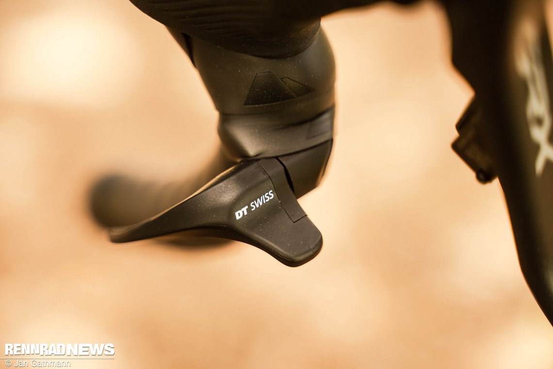

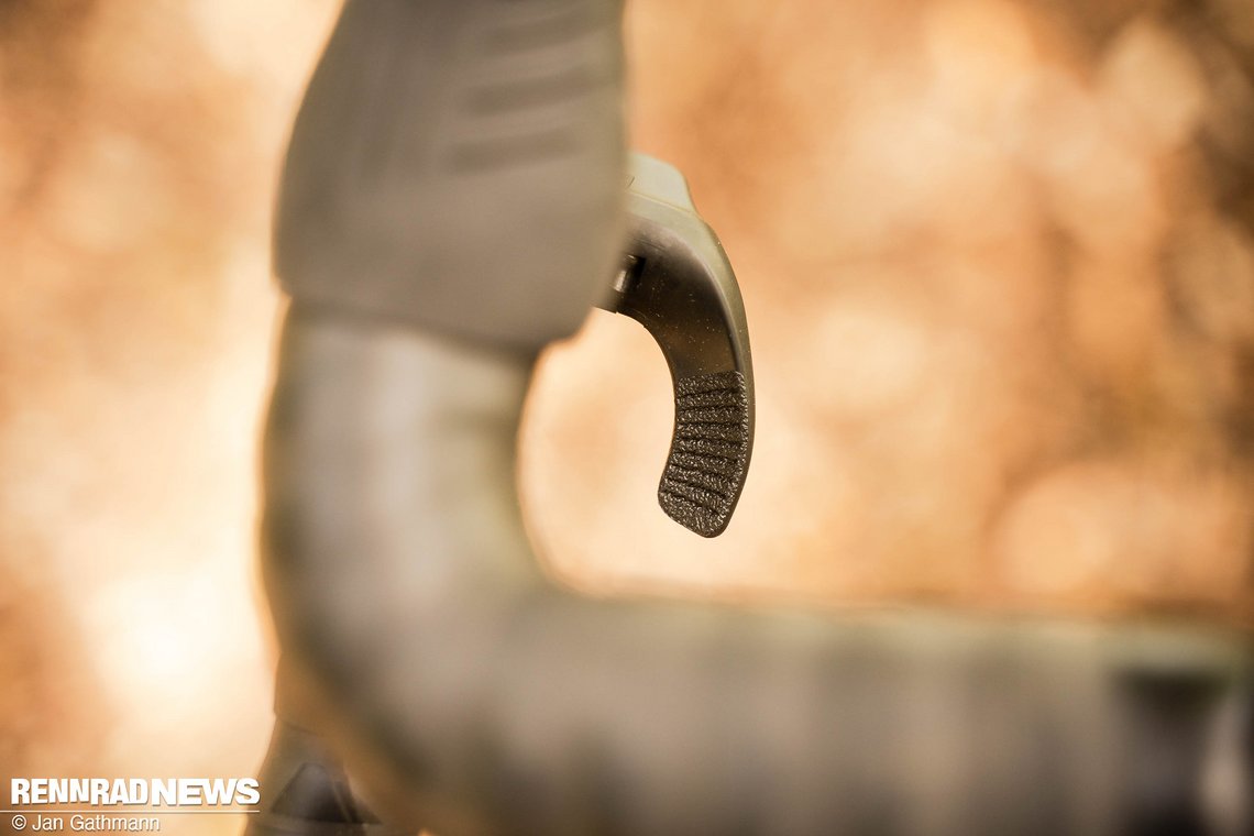

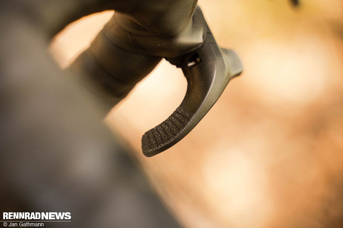

Einen angenehmen Weg gehen DT Swiss und Canyon zur Gabelblockierung gegen Wippen an Anstiegen oder im Sprint. Der Lock-out Hebel sitzt neben dem Bremsschalthebel – schon gesehen. Aber ein kurzer Druck genügt aus jeder Position, um zwischen Block und Offen zu wechseln. Pushcontrol nennen sie das.
Der Remote Lock-out Hebel ist gut gestaltet und aus allen Positionen (außer Oberlenker) sofort zur Hand.
# Der Remote Lock-out Hebel ist gut gestaltet und aus allen Positionen (außer Oberlenker) sofort zur Hand.
Egal, aus welcher Richtung,…
# Egal, aus welcher Richtung,…
…ein Click genügt zum Umschalten zwischen Block und offen.
# …ein Click genügt zum Umschalten zwischen Block und offen.

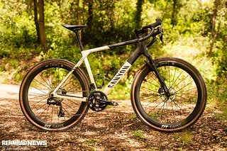

Canyon DT Swiss F132 One Test am Grail CFR RIFT
Die Vor-Premiere für das neue Canyon Grail CFR RIFT bei der Traka war sicher nicht zufällig gewählt. Die Strecke bietet alles, was an die Substanz geht: grobes Geröll, felsige Rampen und schnelle Abfahrten und nicht zuletzt lange und ultralange Distanzen. Gerade die langen, felsigen und häufig von Wasserrinnen durchzogenen Abfahrten beim größten Gravel-Rennen Europas stellen hohe Anforderungen, an ausgleichende Bewegungen mit dem eigenen Körper. Das kostet Kraft und Konzentration und am Ende auch Zeit.
Und so wundert es mich im Nachhinein wenig, dass recht viele von Canyon gesponserte Athletinnen und Athleten mit der Gabel unterwegs waren – nicht immer gepaart mit den gleichen anderen Komponenten, wie sie jetzt am Canyon Grail CFR RIFT debütieren.

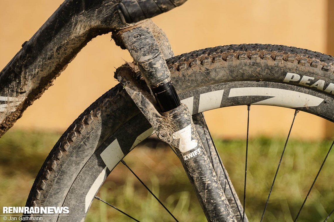

Selbstverständlich macht sich die Federgabel gerade in technischen Sektionen spürbar bezahlt. Das Rad bleibt ruhiger, die Hände entspannter und die Fahrt kontrollierter, so daß höhere Geschwindigkeiten möglich sind. Wie heftig die Schläge am Lenker auf ähnlichen Strecken sein können und wie schnell die Hoods zwischen Daumen und Zeigefinger graben (wegen der Übersicht, bevorzuge ich auch in Abfahrten die Hood-Position), konnte ich beim Wechsel auf ein anderes Testbike am Tag danach auf vergleichbaren Tracks feststellen.
# Die ruppige Strecke der Traka 100 macht es einfach, die Vorteile einer Federgabel zu schätzen. Nach der ersten Abfahrt war ich schon froh darüber.
Dieser grundsätzliche Vorteil unterscheidet die DT Swiss Canyon Gravel-Gabel allerdings kaum von anderen Gravel-Gabeln, nicht in dem zeitlichen Abstand, in dem ich vergleichen kann. Ein direkter Vergleich mit anderen Federgabeln – etwa der RockShox Rudy XPLR, der Fox 32 TC oder der Lefty Oliver – war vor Ort nicht möglich.

Gelungener Remote Lock-out
Noch einen Unterschied macht der sehr gelungene Lock-out. Schon, weil es von den großen Herstellern keine Gravel-Federgabeln mit Blockade-Möglichkeit vom Lenker aus gibt. Aber auch, weil der Mechanismus so einfach funktioniert. Der Hebel wirkt über einen vollständig integrierten Bowdenzug auf den eigentlichen Blockmechanismus in der Gabel.
Ein Click schaltet von Federung auf Block und zurück. Der Vorgang läuft mit geringer Kraft, kleinem Weg, aber definiert. Der Hebel ist aus allen Griff-Positionen einfach zu erreichen und bei den allermeisten nicht im Weg. Mich störte er hier und da in der Unterlenkerposition in Bremsbereitschaft – ein Punkt, der sich eventuell über die persönlich passende Positionierung lösen lässt. Manchmal wäre es im Eifer des Gefechts zudem hilfreich, wenn man direkt sehen könnte, ob man die Gabel nach dem Anstieg wieder geöffnet hat, was aber mit dem Ein-Click-Mechanismus „kollidiert“.

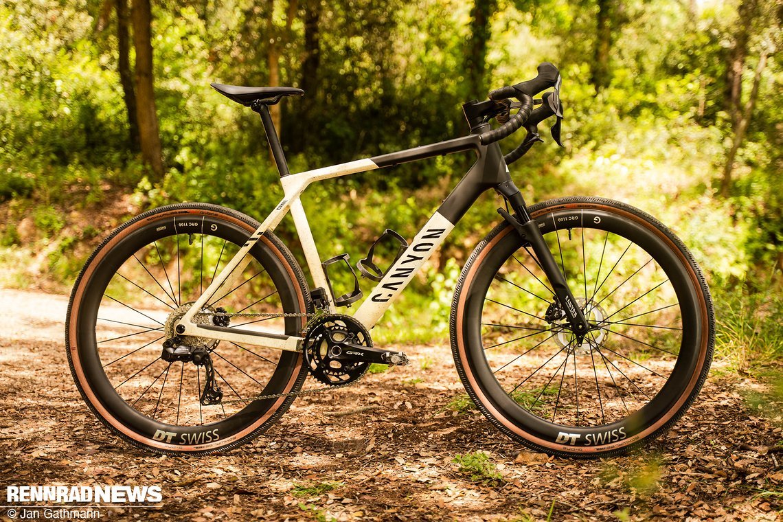

Wie harmoniert die Gabel mit dem Grail CFR?
Da die Canyon DT Swiss F132 One speziell an das Grail CFR RIFT angepasst wurde (inklusive ausgiebigen Testläufen mit unterschiedlichen Vorbiegungen), darf man davon ausgehen, dass die Lenkgeoemtrie stimmt, und so ist es auch. Das Grail mit Federgabel lenkt wie ein Grail ohne Federgabel, nur spurtreuer, weil es ruhiger liegt.
Um es an dieser Stelle noch einmal klar zu sagen: Wie viel sicherer und mit weniger schmerzenden Hönden längere Abfahrten wie bei der Traka mit Federgabel zu meistern sind, dürfte für Nicht-Mountainbiker überraschend sein. Mehr Kontrolle, mehr Speed. Ganz einfach.
Der Komfort an der Front ist so hoch, dass ich im Canyon Grail Sattel eine Mini-Federung vermisst habe, obwohl das Grail bereits zu den Gravel Bike mit hohem Komfort im Sattel zählt. Das liegt auch daran, dass man einfach öfter sitzen bleibt, wo man sonst zur Vorbeugung das Gewicht verlagert. Die Canyon VCLS Federsattelstütze lässt sich übrigens am Grail nicht nachrüsten. Unterm Strich bleibt für mich in dem Fall der Eindruck, dass sie zu Modellen mit einer echten Federung am Sattel noch besser passen würde.
Im Flachen stört die Gabel gar nicht, auch nicht im Bewusstsein, der Lock-out blieb die allermeiste Zeit unangetastet.

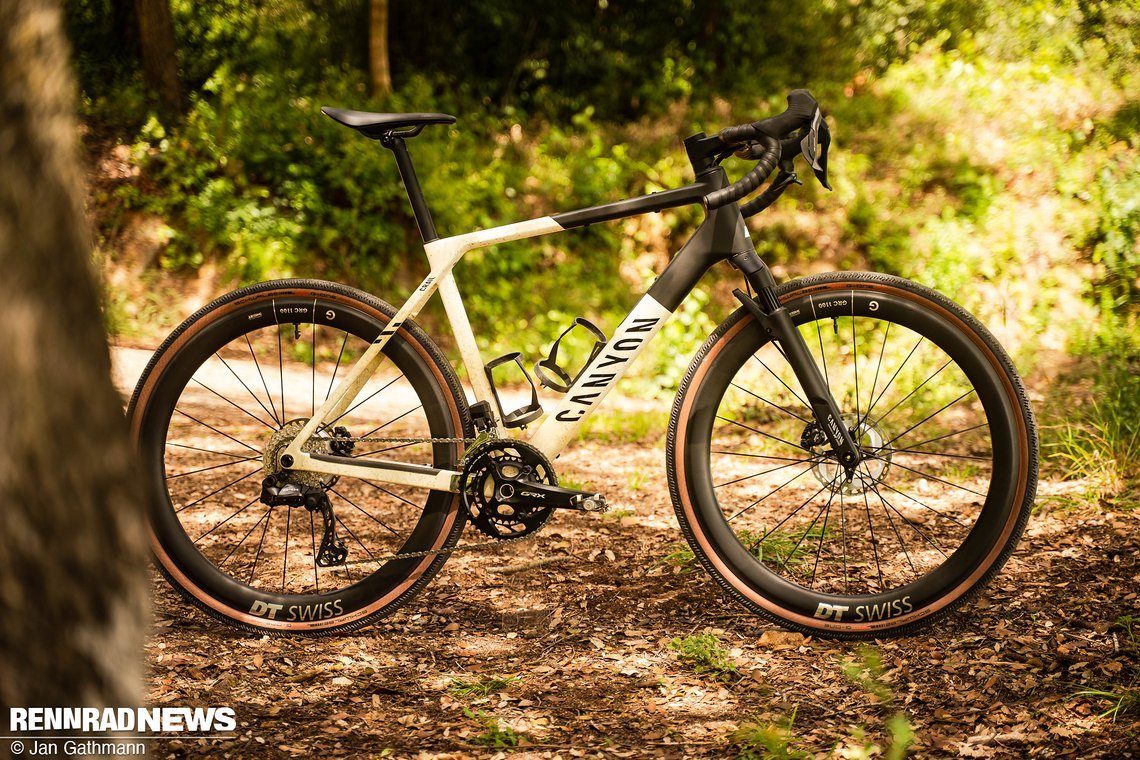

Für wen ist das Grail CFR RIFT interessant?
Bis auf das Mehrgewicht von rund 800 g hat die Canyon DT Swiss F 132 One Federgabel keine echten Nachteile, auch weil sie so einfach zu blockieren ist. Für viele Puristen dürfte das Grail CFR RIFT aber deshalb dennoch ausscheiden.
Wer wirklich rein Performance orientiert entscheidet und das Grail vorwiegend auf langen Strecken einsetzt, findet nun eine klar bessere Option im Canyon Portfolio. Das gilt umso mehr, wenn zusätzlich der Lenker-Aufsatz verwendet wird. Denn hier ist die Stoßdämpfung für die Fahrsicherheit und den Komfort in den Armschalen noch wichtiger. Auch für schlechte Rennen über schlechte Strecken wie Unbound Gravel oder eben die Traka, muss man nicht orakeln, dass Federgabeln beliebter werden, auch gepaart mit dicken Reifen wie am Grail CFR von Freddy Ovett. Viel hilft viel.
Besser mit Federgabel? Für raues Terrain ist das Grail CFR mit dieser Option jedenfalls nun passender aufgestellt.
# Besser mit Federgabel? Für raues Terrain ist das Grail CFR mit dieser Option jedenfalls nun passender aufgestellt. – Mal sehen, wer bei Unbound Gravel noch ohne Federgabel an den Start geht.
