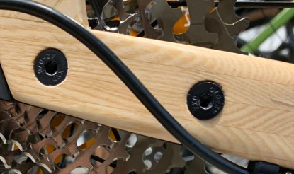

  1. Die eine Schraube ist Versenkt, die andere steht raus:
    Das lösen die Engländer doch smarter da die Linsenkopfschrauben verwenden:
    Würde da zwar die Unterlegscheibe weg lassen weil das auch bescheiden aussieht aber wenn du versenken willst musst das halt auch so machen das es was gleich sieht. Da haben Schrauben die du nicht versenkst schon Vorteile.
    Macht man dann eigentlich mit ner Ausfräsung für die Unterlegscheibe. Dann sind alle Abstände definiert.
    Senkkopf finde ich bei Holz nicht so ideal. Das besteht immer Gefahr beim Anziehen zu viel des guten zu tun.
  2. Macht man dann eigentlich mit ner Ausfräsung für die Unterlegscheibe. Dann sind alle Abstände definiert.
    Viel zu viel Aufwand. Grad bei einem Gravel z.B. stehen doch eh überall die Schrauben ab.
  3. Viel zu viel Aufwand. Grad bei einem Gravel z.B. stehen doch eh überall die Schrauben ab.
    Na ja, der Rahmen wird gefräst sein, da machen die Ausfräsungen für Unterlegscheiben jetzt auch den Kohl nicht fett.
    Weiß eigentlich jemand, ob auf der Gegenseite Gewindeeinsätze sind?
  4. Wie muss ich mir die "Membran " an der Verklebung vorstellen?
    Senkschrauben im Holz unterstützen die spaltwirkung in den Holzfasern.
    Nur weil es geht, ist es noch lange nicht cool. Zu dem Preis schon gar nicht mehr. Bleibt am Ende nur der usp, weil Holz. Na ja...
