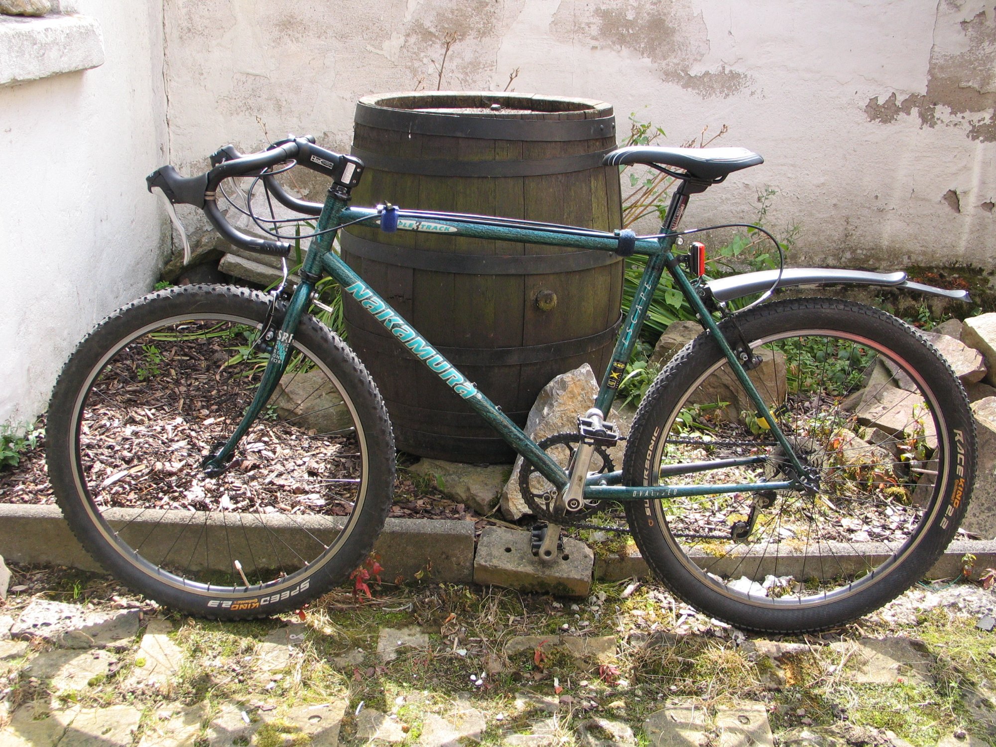

    Ich habe mal mein Studentenrad ausgegraben, damals wurde ich damit schief angeschaut, das lag aber vielleicht auch am zu großem Rahmen, dem fehlenden Lenkerband, den ungekürzten Zughüllen oder den sonstigen Fauxpas an dieser Wunderkiste 😂:
    Hat mich aber immerhin ein paar Jahre über 60-80 km täglich zum Praktikum begleitet.
  4. Da warst du deiner Zeit aber gewaltig voraus, sogar mit mullet 👍 Noch Maguras dran, dann ist es perfekt.
    Hab hier noch einen Univega Stahlrahmen, den ich so ähnlich aufbauen möchte.
