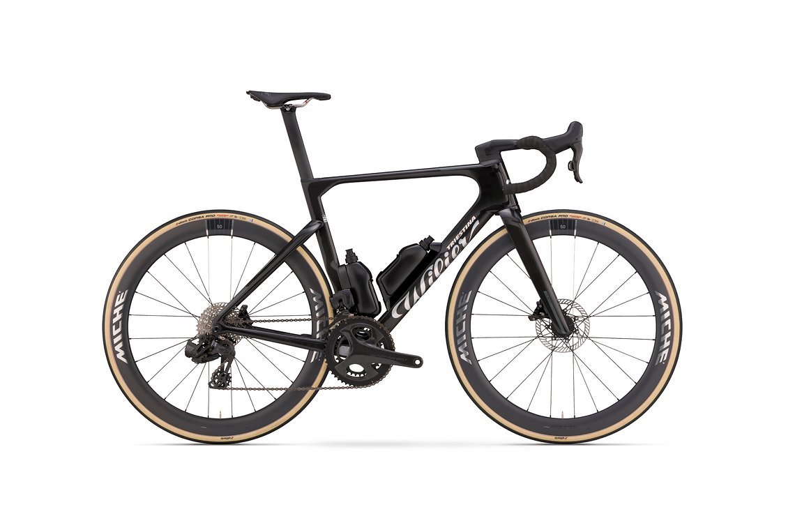

Die Version mit SRAM Red AXS Schaltung inklusive Powermeter kommt auf 12.900 €

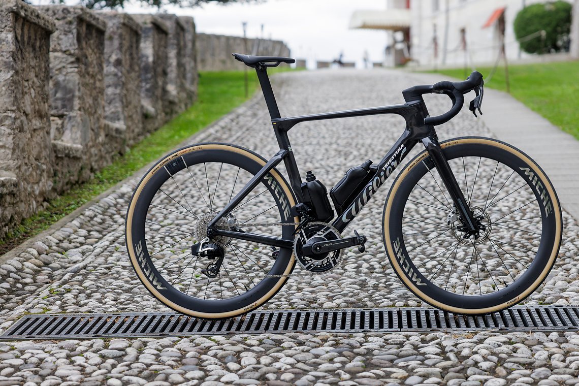

Das neue Wilier Filante SLR ID2 ist ein Aero-Rennrad mit klassischem Look
# Das neue Wilier Filante SLR ID2 ist ein Aero-Rennrad mit klassischem Look – die hier gezeigte Variante mit SRAM Red AXS Gruppe und Miche Laufrädern kostet 12.900 €.

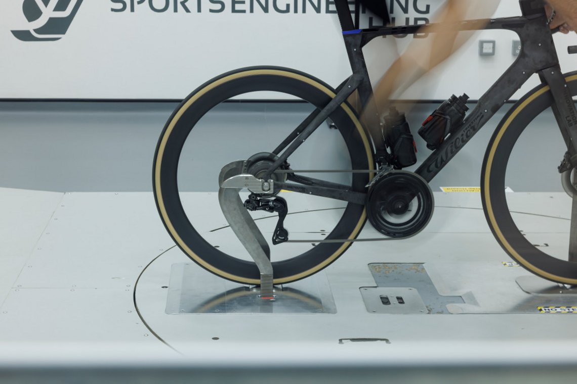

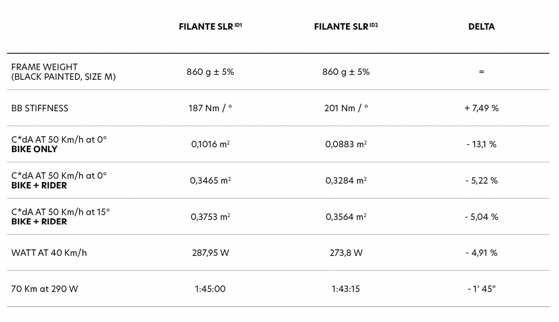

Verbesserte Aerodynamik: 14 Watt Einsparung bei 40 km/h
Die Verbesserung der Aerodynamik stand beim neuen Wilier Filante SLR ID2 ganz klar im Vordergrund. Dazu wurden der komplette Rahmen und das Cockpit neu berechnet und in vielen Computersimulationen sowie im Windkanal in Silverstone aerodynamisch optimiert. Wilier betont, dass dabei vorwiegend das Komplett-System aus Fahrrad und Fahrer im Fokus stand und man deshalb auch im Windkanal nicht nur das Bike alleine gemessen hat.
Sämtliche Rahmenformen und die Gabel wurden dabei in ihrer Form für einen möglichst geringen Windwiderstand optimiert. Dabei wurden auch zahlreiche Erkenntnisse verwendet, die Wilier schon bei der Entwicklung der Supersonica SLR Zeitfahrmaschine gewonnen hatte.

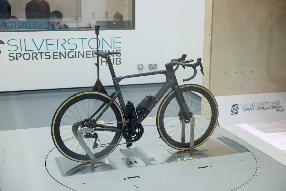

Laut den Messungen im Windkanal ist die neue Version des Filante deutlich schneller als der Vorgänger
# Laut den Messungen im Windkanal ist die neue Version des Filante deutlich schneller als der Vorgänger – Wilier hat dabei auch aufwendige Messungen mit Fahrer im Windkanal durchgeführt.
Unter anderem hat man, wie viele andere Hersteller es auch tun, den Di2 Akku im Unterrohr untergebracht, um beim Design der Sattelstütze mehr Freiheiten zu haben. Diese ist an den Serienbikes ohne Versatz ausgeführt, auf Wunsch gibt es auch eine Version mit 15 mm Versatz nach hinten.

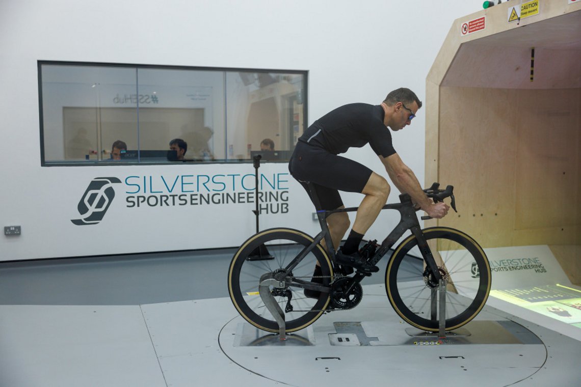

Gemessen wurde im Windkanal in Silverstone
# Gemessen wurde im Windkanal in Silverstone – auch mit Fahrer.
Selbstverständlich finden die Messungen auch mit Bewegung statt.
# Selbstverständlich finden die Messungen auch mit Bewegung statt.
Auch das Bike alleine stand im Windkanal.
# Auch das Bike alleine stand im Windkanal.

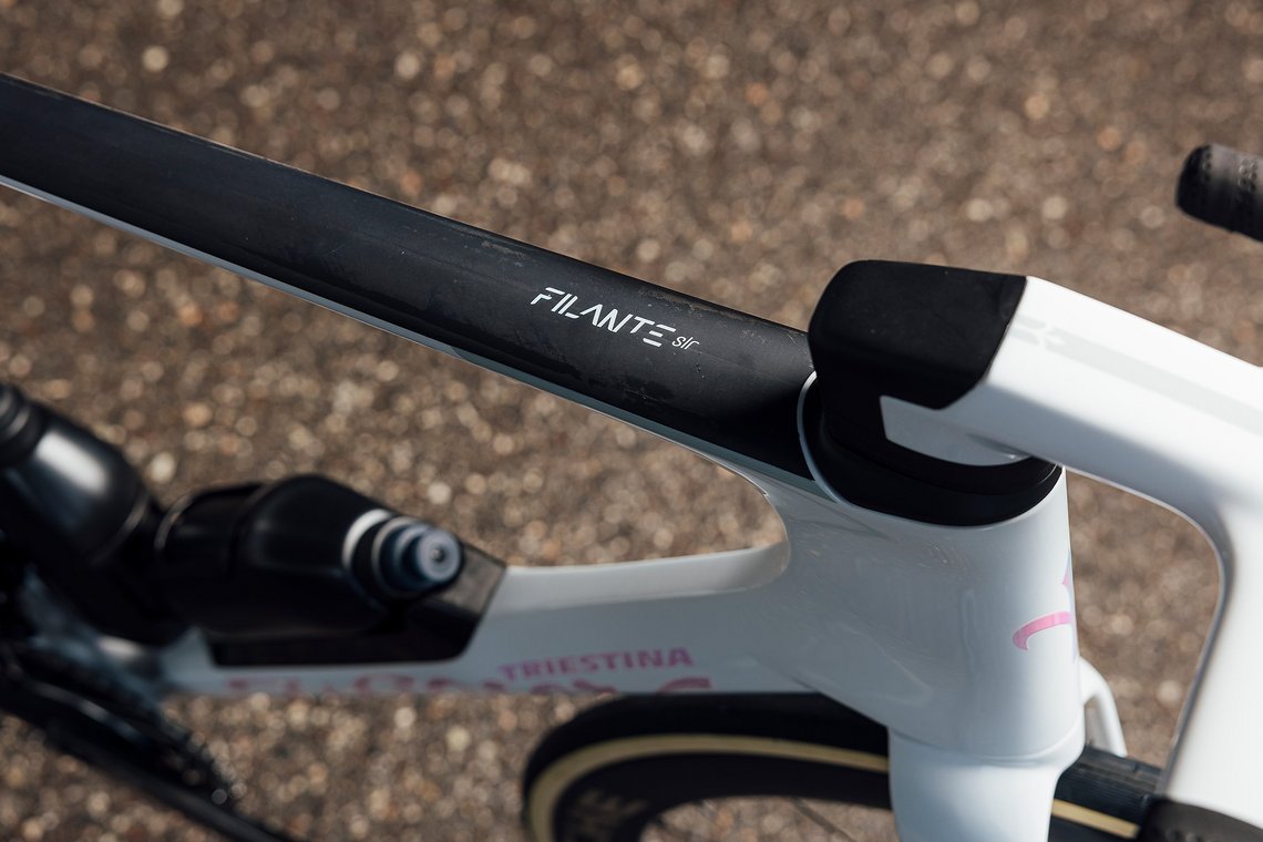

Ein weiteres kleines Aero-Detail am Rahmen findet sich an den Kettenstreben. Diese sind recht flach und breit und wurden um 2,5 Grad nach innen gedreht. Wilier sagt, dass diese Form in Zusammenspiel mit den sich bewegenden Beinen des Fahrers einen klaren Aero-Vorteil bringt. Ein Kniff, der sich in sehr ähnlicher Form schon am Scott Foil RC aus dem Jahr 2023 finden lässt.

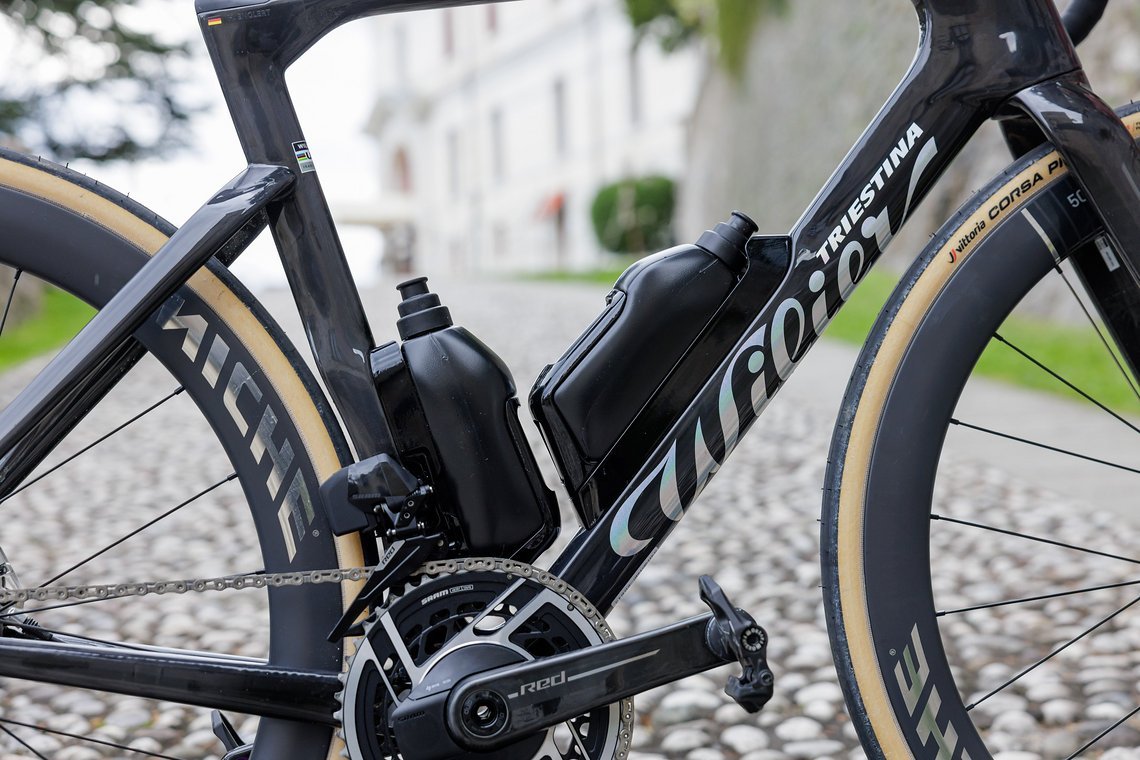

Aerokit-System
Das Unterrohr wurde laut Hersteller so gestaltet, dass es den Luftwiderstand verringern und die Integration der Trinkflaschen verbessern soll. Das im Wilier Innovation Lab in Zusammenarbeit mit Elite Cycling entwickelte Aerokit-System soll Funktionalität und Aerodynamik verbinden. Es bietet laut Hersteller ein Gesamtvolumen von 1100 ml (2 × 550 ml), das möglichst gleichmäßig verteilt und aerodynamisch günstig positioniert ist.
Das Aerokit-System ist keine neue Idee
# Das Aerokit-System ist keine neue Idee – hergestellt werden die Flaschen von Elite.
Nach Angaben des Herstellers wirkt das Aerokit wie ein Spoiler, der den Luftstrom gezielt lenken und Turbulenzen reduzieren soll. Im Vergleich zu herkömmlichen Lösungen soll so der Luftwiderstand deutlich verringert werden. Das System ist laut Hersteller mit Standard-Rundflaschen von 550 ml bis 750 ml kompatibel. Wobei die großvolumigen Flaschen nur am Sitzrohr und nicht am Unterrohr Platz finden.
Das System erinnert ein wenig an die Aero-Flaschen und -Halter von Cannondale und Trek, die dort an den entsprechenden Bikes schon länger zum Einsatz kommen. Im Vergleich zu diesen sind die Flaschen von Wilier mit 550 ml allerdings etwas kleiner. Mein persönlicher Eindruck dazu weiter unten im Fahrbericht.

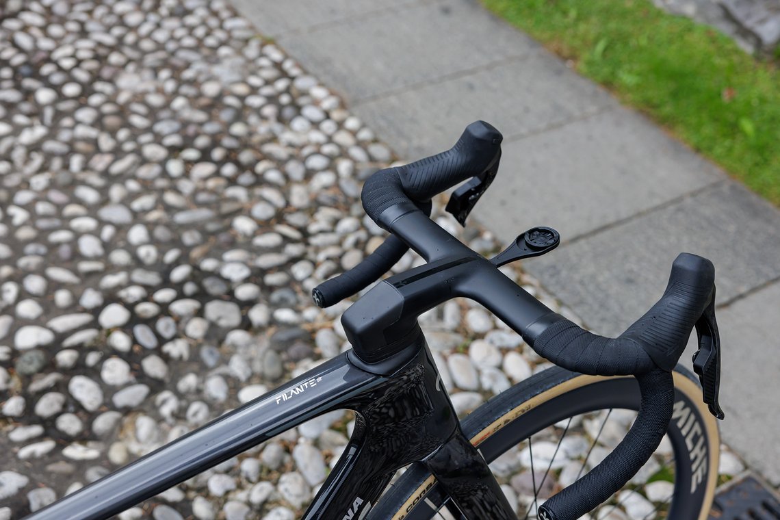

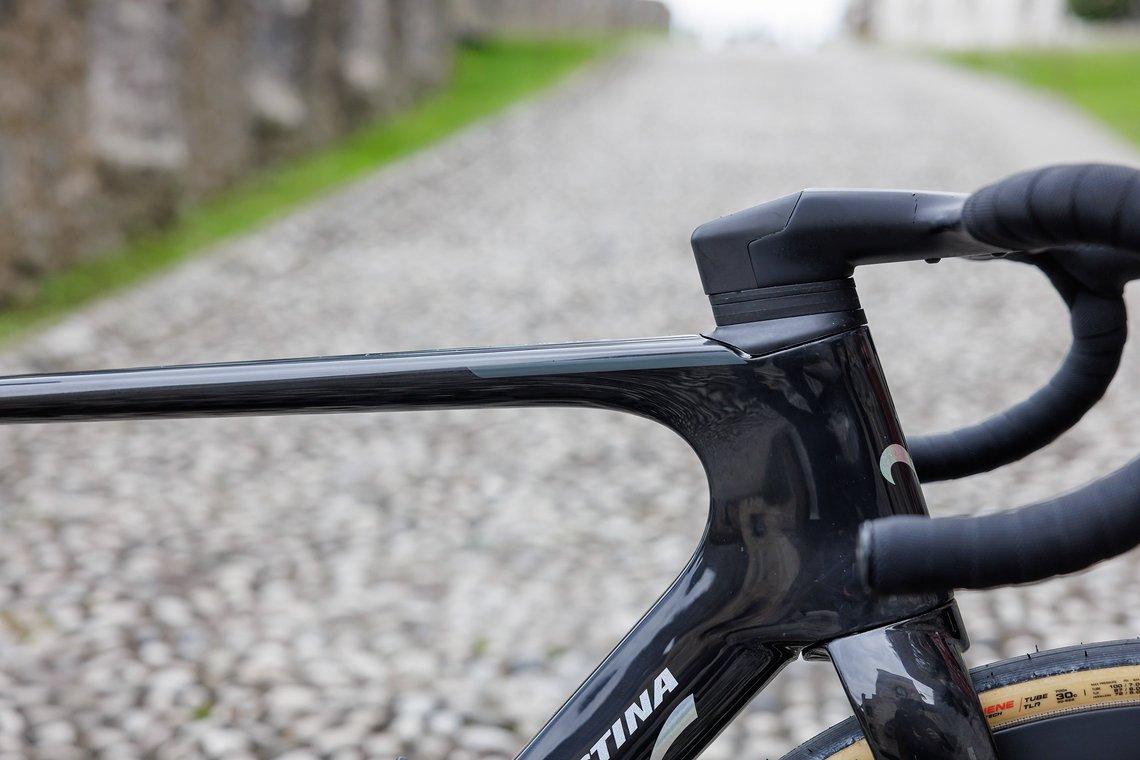

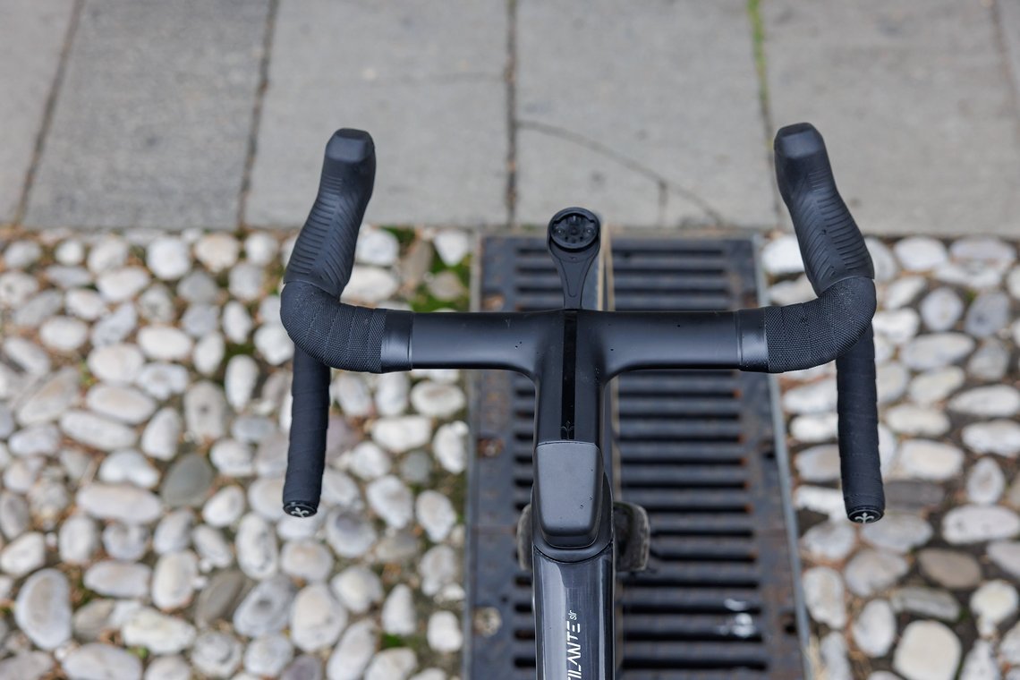

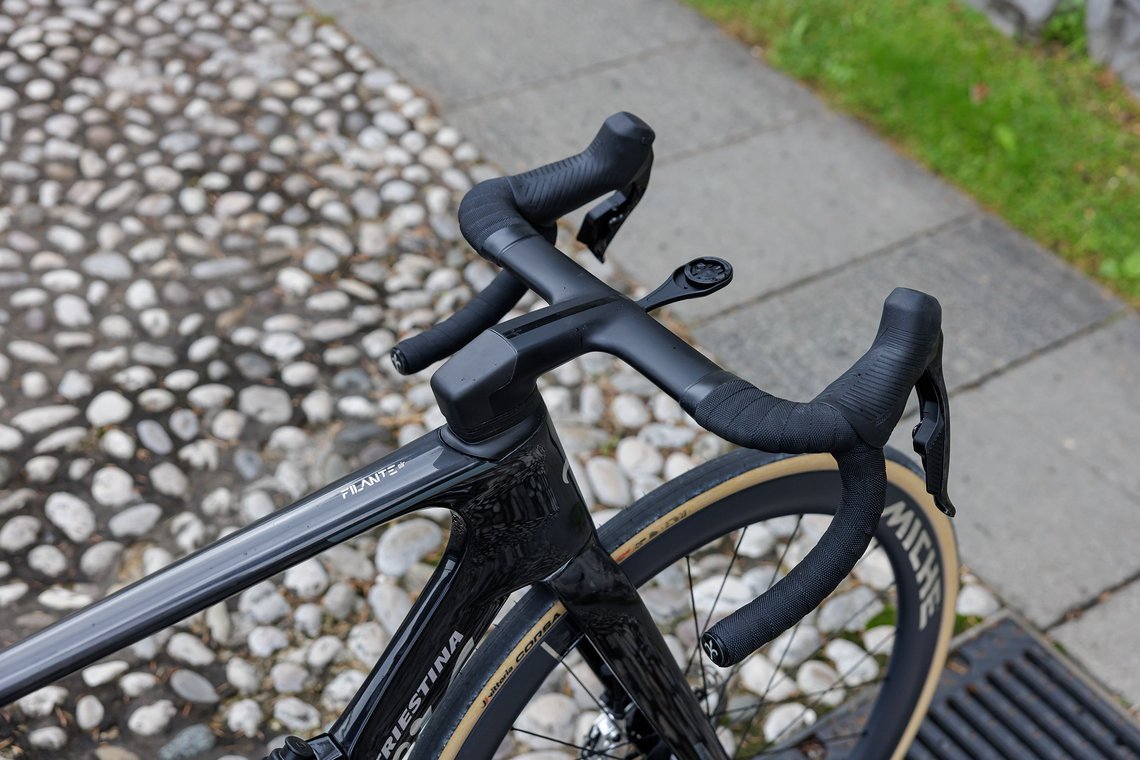

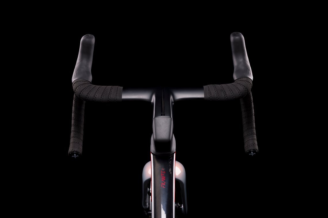

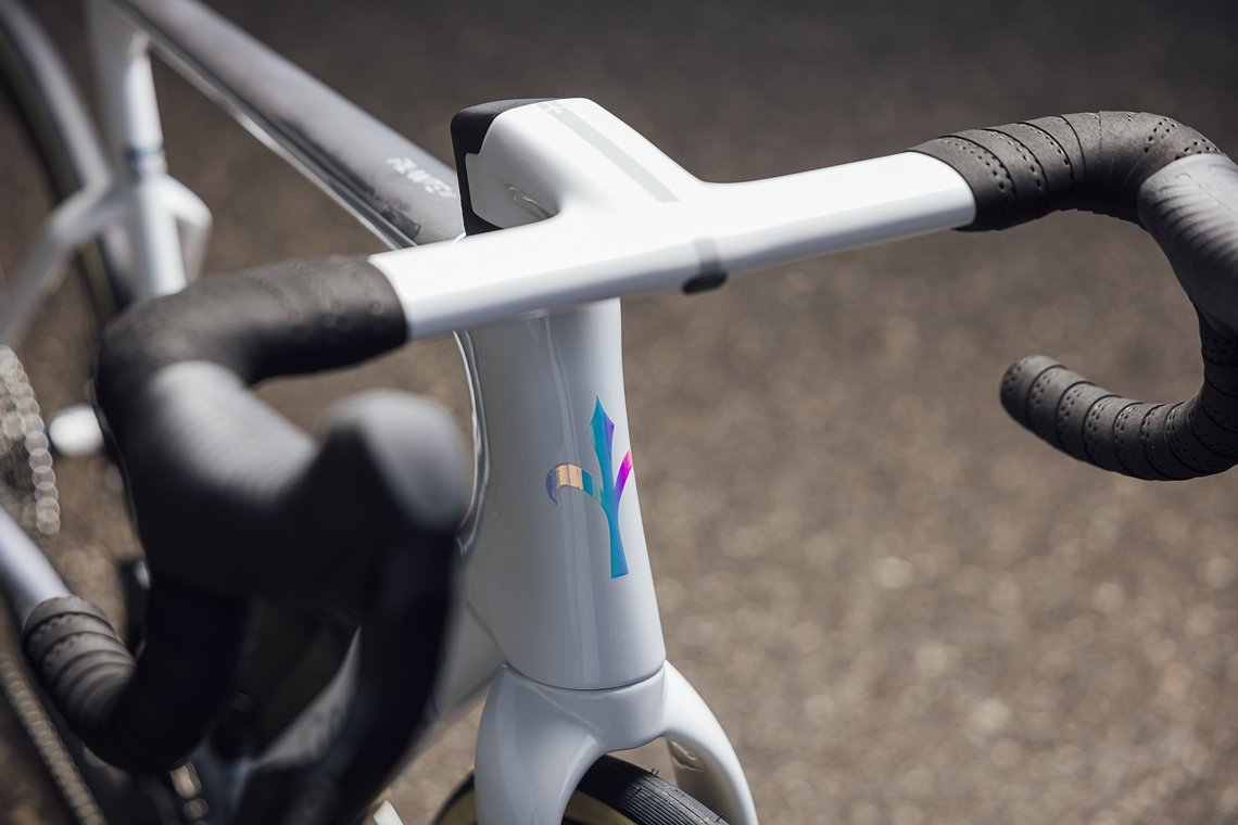

F-Bar ID2 Cockpit
Der F-Bar ID2 ist laut Hersteller ein aerodynamisch gestaltetes Cockpit, das in Zusammenarbeit mit dem Groupama-FDJ Cycling Team für die Anforderungen moderner Radfahrer entwickelt wurde. Das sogenannte Optimized Ergonomic Flare (OEF) Design soll durch einen 3 cm breiten Flare zwischen Unter- und Obergriff eine ergonomische und komfortable Haltung ermöglichen.
Das einteilige Cockpit ist in mehreren Abmessungen erhältlich und soll laut Hersteller eine stabile Position der Bedienelemente sowie eine verbesserte Aerodynamik bieten. Erstmals bei einem Wilier-Produkt ist die Befestigungshardware vollständig verdeckt. Dies soll laut Hersteller nicht nur die Optik verbessern, sondern auch vor Schmutz und Schweiß schützen und die Aerodynamik optimieren – bei Einhaltung der aktuellen UCI-Vorschriften.
Das einteilige Cockpit hat maßgeblichen Einfluss auf die Aerodynamik
# Das einteilige Cockpit hat maßgeblichen Einfluss auf die Aerodynamik – ein Computermount ist integriert.
Bei manchen Farben wird auch das Cockpit lackiert.
# Bei manchen Farben wird auch das Cockpit lackiert.
Der Flare ist nicht sehr stark ausgeprägt.
# Der Flare ist nicht sehr stark ausgeprägt.
Die Befestigungsschrauben sind komplett abgedeckt.
# Die Befestigungsschrauben sind komplett abgedeckt.

Das neue Wilier Filante SLR ID2 ist in insgesamt 8 Spezifikationen zu haben, wovon sich allerdings zwei Modelle nur durch den serienmäßigen Einbau eines Powermeters unterscheiden. Unterschiedliche Carbon-Qualitäten bietet Wilier nicht an, alle Varianten kommen mit dem gleichen Rahmen und können aufgrund der integrierten Leitungsführungen nur mit elektronischen Schaltgruppen ausgestattet werden.
Die beiden „Einstiegsmodelle“ kommen entweder mit SRAM Force AXS oder Shimano Ultegra Di2 Gruppe. Auf Wunsch ist die SRAM-Version auch mit einem Powermeter zu einem Aufpreis von 400 Euro zu haben. Für die Shimano-Version wird diese Option nicht angeboten, dafür ist das Filante mit Ultegra Di2 das günstigste Komplettbike für 9.700 Euro.
Das teuerste Modell kommt mit Campagnolo Super Record Wireless 2x13 Gruppe
# Das teuerste Modell kommt mit Campagnolo Super Record Wireless 2x13 Gruppe – der Preis liegt bei 13.100 €.
# Die Version mit SRAM Red AXS Schaltung inklusive Powermeter kommt auf 12.900 € – hier in der Farbe Solar Bronze.

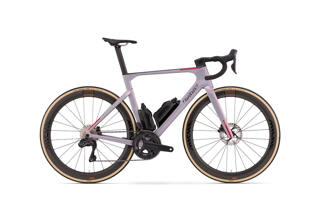

Auch eine Variante mit Dura-Ace Di2 Gruppe ohne Leistungsmesser ist erhältlich
# Auch eine Variante mit Dura-Ace Di2 Gruppe ohne Leistungsmesser ist erhältlich – die Lackierung Pure White ist deutlich mehr als eine schlichte Uni-Farbe.

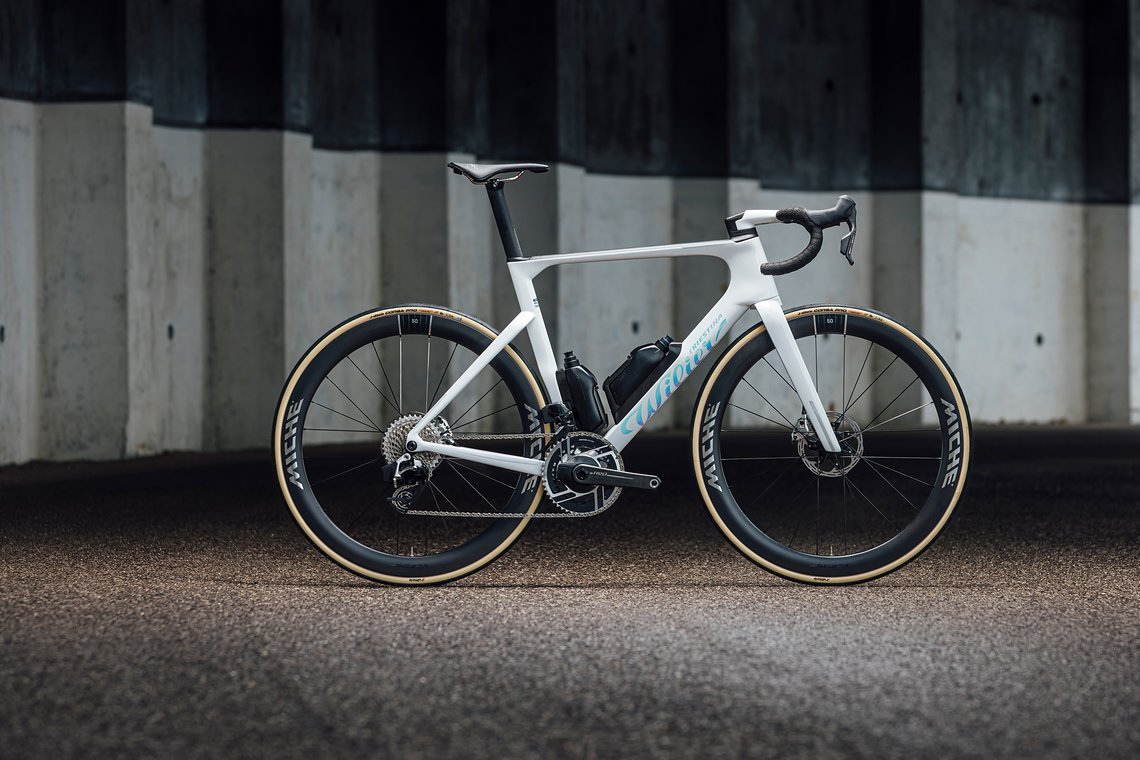

Das günstigste Modell mit Shimano Ultegra Di2 Gruppe für 9.700 €
# Das günstigste Modell mit Shimano Ultegra Di2 Gruppe für 9.700 € – hier mit der Effektlackierung Lunar Grey.

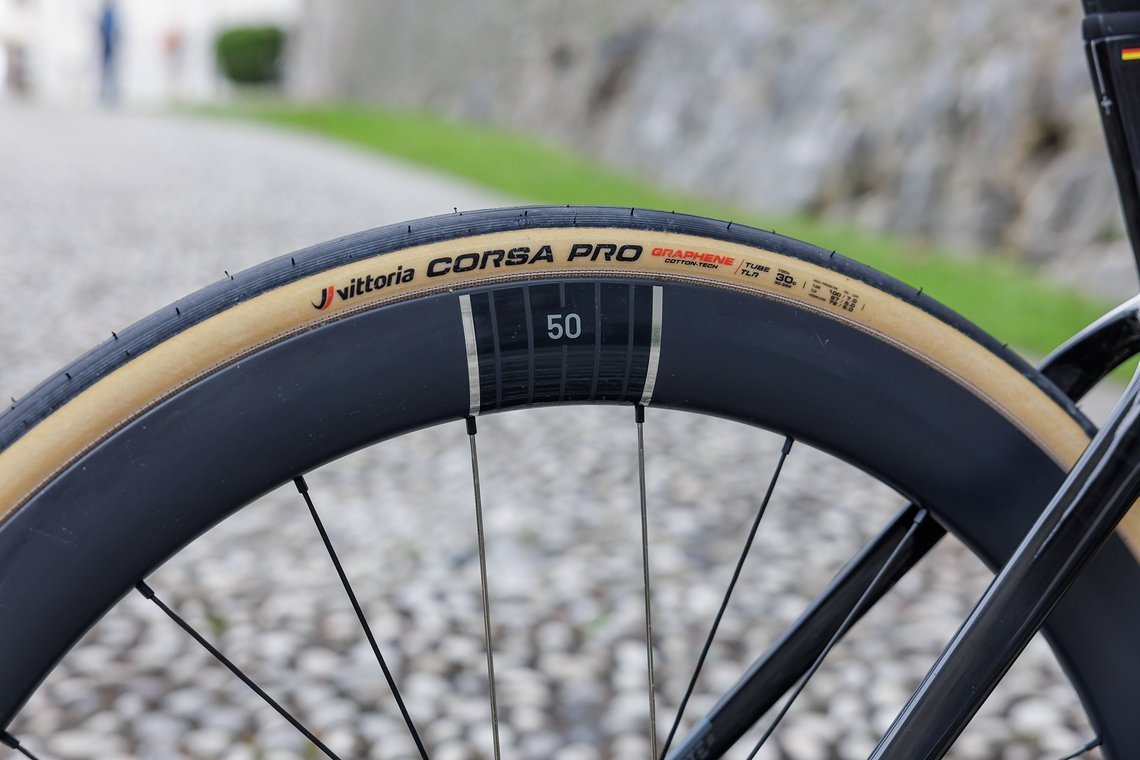

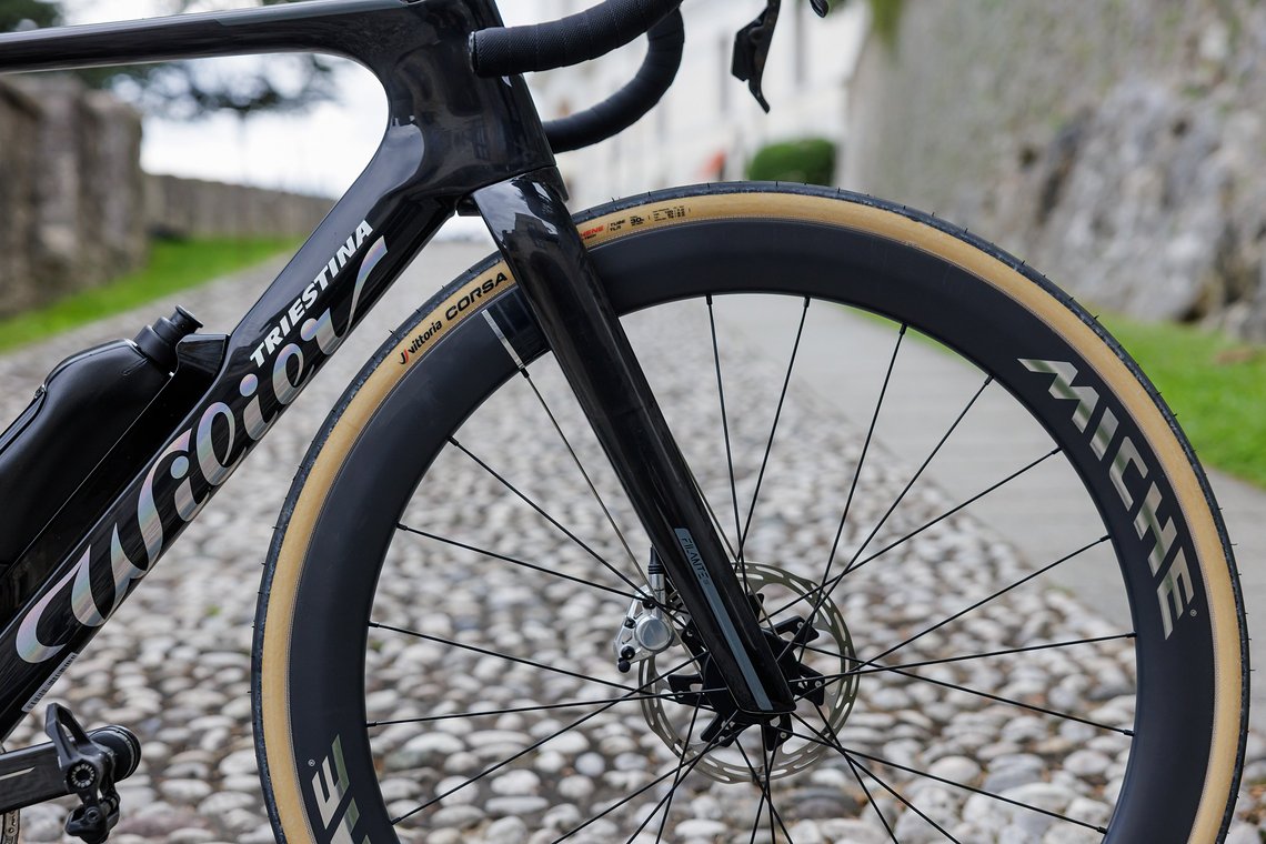

Die Laufräder kommen von der Hausmarke Miche
# Die Laufräder kommen von der Hausmarke Miche – die hochwertigen Race-Reifen von Vittoria.
Am Steuerrohr sind die Aero-Formen sofort ersichtlich.
# Am Steuerrohr sind die Aero-Formen sofort ersichtlich.

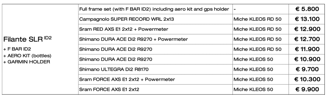

Hier noch mal alle Modelle in der grafischen Übersicht:
Alle Ausstattungs-Varianten in der Übersicht
# Alle Ausstattungs-Varianten in der Übersicht

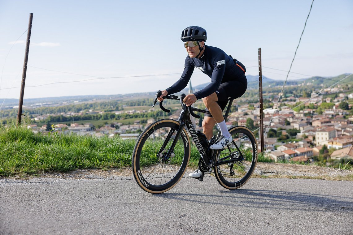

Wilier Filante SLR ID2 auf dem Kurs
Die Sitzposition auf dem Wilier Filante ist sehr sportlich, mit 13 mm verbauten Spacern habe ich am Testbike eine Überhöhung von gut 12,5 cm gemessen. Das ist für mich ein gängiger Wert bei rennorientierten Bikes. Dennoch fühlt sich die Sitzposition nicht extrem an, mit gut 386 mm ist der Reach zwar in einem gängigen Wert, dank weit vorn montiertem Sattel und der Sattelstütze ohne Offset fühlt sich das Filante SLR jedoch nicht allzu lang an. Damit also ein ideale Sitzposition für meine Größe mit Rahmengröße M.
Schon beim ersten Losrollen stellt sich ein gutes Gefühl ein, das sich auf den 80 Kilometern der Testrunde in den Prosecco Hills noch weiter verfestigen sollte. Aufgrund der 50 mm hohen Laufräder beschleunigt das Filante SLR nicht so mühelos und spontan wie ein Rennrad mit extrem leichten Berglaufrädern, aber es wirkt auch keineswegs träge. Die 28 mm breiten Vittoria Corsa Pro Reifen rollen gewohnt leicht und vermitteln mit gut 4 bar Luftdruck jederzeit einen guten Kontakt zur Straße.
Tempo-Bolzen auf flachen Strecken macht Spaß
# Tempo-Bolzen auf flachen Strecken macht Spaß – das Filante SLR ID2 unterstützt mit guter Aerodynamik.

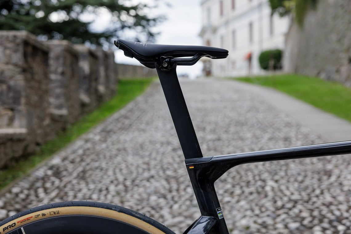

Dass die Seriensattelstütze keinen Versatz hat, finde ich klasse. Dass es die Variante mit 15 mm Offset nur als Zubehörteil und nicht als Option bei der Ausstattung gibt, ist hingegen schade, aber bei vielen Herstellern so rigoros geregelt. Im Zweifel kommt es dann eben auf das Verhandlungsgeschick beim Kauf des neuen Bikes an.
