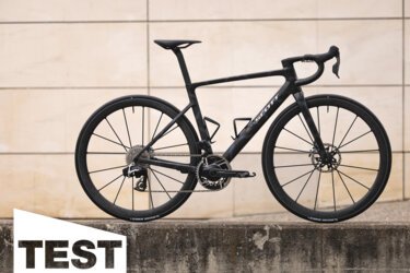

Scott Foil RC 2023 – erster Test des Aero-Rennrads Rasen mit Stil und Komfort
Das neue Scott Foil RC im ersten Test: Das Scott Foil RC des Jahrgangs 2023 soll nicht nur 20 % schneller, sondern auch 9 % leichter und 10 % komfortabler sein. Wir konnten den neuen Aero-Renner bei der Präsentation in Italien bereits testen und geben euch hier alle Fakten und die ersten Fahreindrücke.
Titelbild
Scott Foil RC 2023 – Infos und Preise
Die Zahlen, die Scott zum neuen Foil RC nennt, klingen beeindruckend. 20 % schneller, 9 % leichter und gleichzeitig 10 % komfortabler, soll das neue Aero-Rennrad der Schweizer sein. Um diese ambitionierten Werte zu erreichen, haben die Ingenieure und Designer großen Aufwand in die Entwicklung gesteckt und viele Stunden im Windkanal verbracht. Herausgekommen ist ein tolles Rad, das in manchen Details überrascht, so viel sei an dieser Stelle schon verraten.
Hier die wichtigsten Fakten zum neuen Aero-Renner der Schweizer:
  • Weiterentwicklung des Scott Foil mit besserer Aerodynamik, weniger Gewicht und gesteigertem Komfort
  • Neuer Rahmen und Gabel
  • Neues einteiliges Aero-Cockpit
  • Aero-Sattelstütze mit Komfort-Design
  • Rahmen in zwei unterschiedlichen Carbonqualitäten HMX SL und HMX
  • Fünf Modelle mit elektronischer Schaltung
  • Reifenfreiheit bis 30 mm
  • Gewicht Komplettbike ab 7,22kg (RC Ultimate)
  • Gewicht Rahmen/Gabel HMX SL 915 / 455 Gramm
  • Gewicht Rahmen/Gabel HMX 985 / 475 Gramm
  • Rahmengrößen sieben, von XXS bis XXL
  • Ausstattung ausschließlich elektronische Schaltgruppen mit 2×12 Gängen
  • verfügbar Ende des Jahres 2022
  • Info www.scott-sports.com
Preise
Preise sind aktuell noch keine bekannt und werden nachgeliefert.

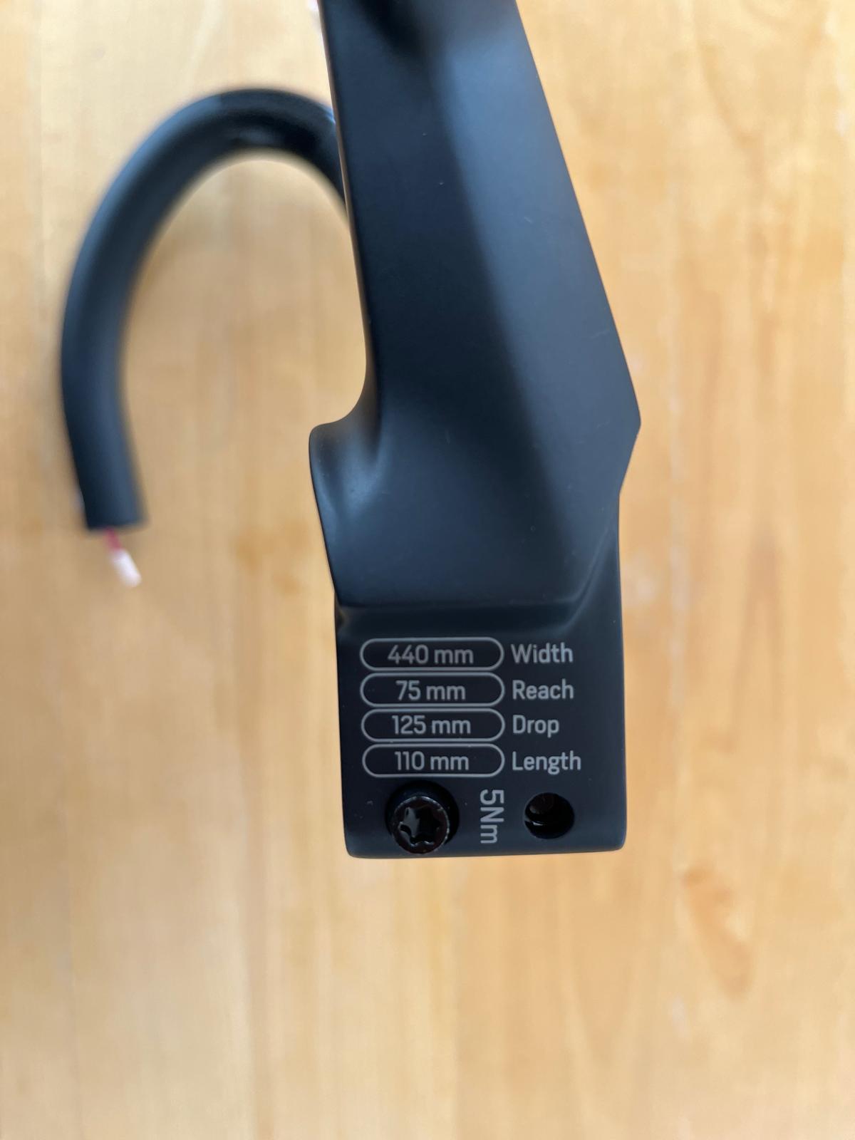

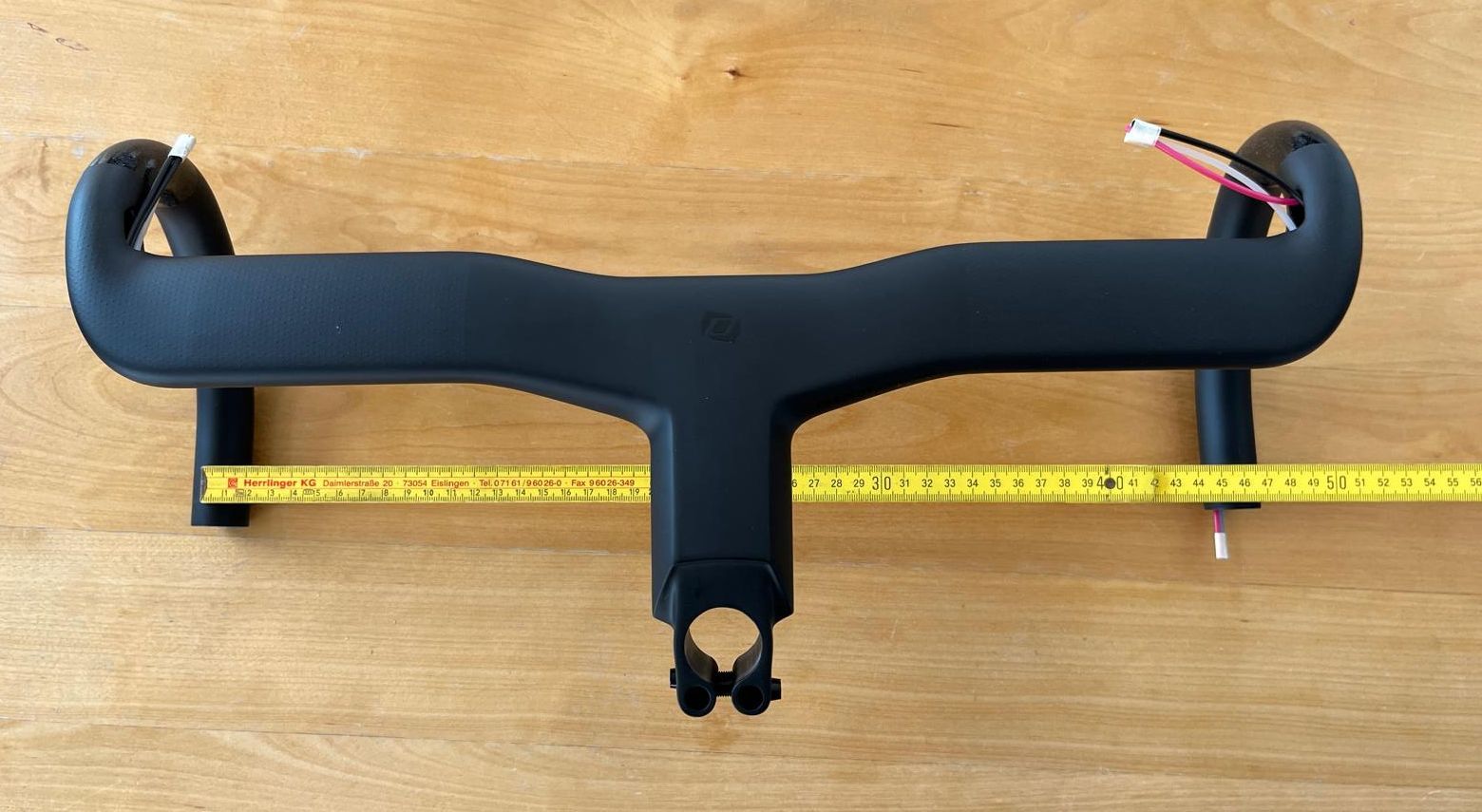

Komponenten: Einteiliges Aero-Cockpit
Die neue einteilige Syncros Creston iC SL Aero Lenker-Vorbau-Kombo ist an den beiden Top-Modellen RC Ultimate und RC Pro verbaut und weist neben der aerodynamischen Form einige Besonderheiten auf. Am auffälligsten ist dabei sicher die reduzierte Lenker-Breite und der Flare von rund 10 mm, der an einem Rad dieser Kategorie eher ungewöhnlich ist. Gravel-Bikern muss der Begriff wohl nicht erklärt werden, aber manch Roadie wird vielleicht damit (noch) nichts anfangen können. Es bedeutet schlicht und ergreifend, dass der Lenker an den unteren Enden zur Seite hin ausgestellt ist (mehr dazu in diesem Artikel über Rennrad-Lenker). Er ist also im Unterlenker auf jeder Seite 10 mm breiter als an den „Ecken“ des Oberlenkers.
# Syncros Creston iC SL Aero Lenker-Vorbau-Kombo ist an den beiden Top-Modellen RC Ultimate und RC Pro verbaut – selbstverständlich sind verschiedene Längen und Breiten erhältlich.
Die Klemmung am Steuerrohr erfolgt wie bei einem normalen Vorbau
# Die Klemmung am Steuerrohr erfolgt wie bei einem normalen Vorbau – die Spacer sind formschön eingepasst und teilbar.

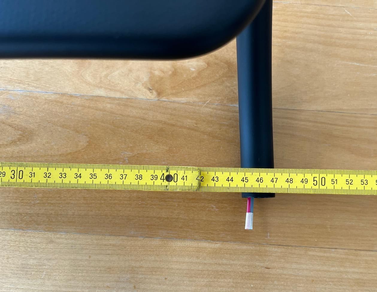

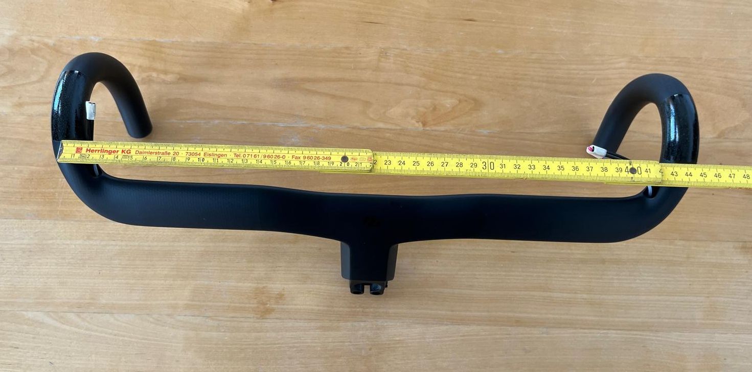

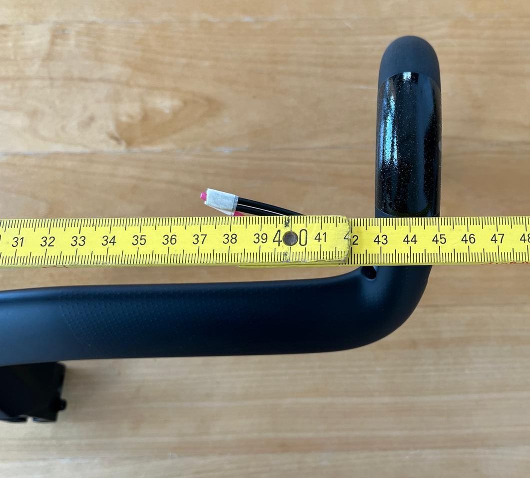

Der Reach des Lenkers wurde um 10 mm verkürzt
# Der Reach des Lenkers wurde um 10 mm verkürzt – zudem weist der Unterlenker erstmals einen Flare von jeweils 10 mm auf.
Während die Breiten von Rennrad-Lenkern normalerweise am Oberlenker gemessen werden, misst Scott die Breite ausdrücklich am Unterlenker. Wer also normalerweise einen 40er-Lenker fährt, sollte auch einen 40er Syncros iC SL Aero wählen. Dieser ist jedoch nur im Unterlenker 40 cm breit. Am Oberlenker misst er 38 cm. Dies bringt letztlich den Vorteil, dass der verbaute Lenker bei der gewohnten Größe aerodynamischer ist, da er zumindest oben eine geringere Breite als bisher misst.
Auch hier noch eine interessante Info zur Aerodynamik: Das neue Cockpit „schluckt“ im Vergleich zum Vorgänger bei identischem Tempo rund 6 Watt weniger Leistung.

Die Geometrie ist sehr gelungen und verleiht dem Foil ein tolles Fahrverhalten
# Die Geometrie ist sehr gelungen und verleiht dem Foil ein tolles Fahrverhalten – das Scott kann auf Wunsch aggressiv oder sicher agieren.
Scott Foil RC Pro auf dem Kurs
Auf den ersten Metern
Der erste Kontakt mit dem neuen Scott Foil RC ist positiv. Die Sitzposition entsprechend der Ausrichtung als Aero-Rennrad natürlich sehr sportlich, aber keineswegs unbequem. Der Syncros Creston iC SL Aero Lenker hat eine angenehme Form. Vor allem die erste Biegung an den „Ecken“ ist schön ergonomisch geformt und ergibt eine angenehme Auflagefläche für die Hände. Die Hoods der neuen Shimano Dura Ace Schalt/Brems-Hebel sind etwas länger als beim Vorgänger, das fällt jedoch nicht negativ auf, zumal der Reach des Syncros Lenkers 10 mm kürzer wurde.
Auch im Unterlenker greift sich der Syncros Creston iC SL Aero sehr angenehm, hier kommt die neue Form mit leichtem Flare voll zum Tragen. Der Griff am Oberlenker ist hingegen zunächst gewöhnungsbedürftig. Hier sind die Formen eindeutig der Aerodynamik geschuldet. Die „Rohrform“ des Oberlenkers ist gemessen in der Höhe dünn, dafür jedoch sehr breit. Das fühlt sich in der Hand zumindest ungewohnt an, nach einer Weile stellt sich jedoch ein Gewöhnungseffekt ein. Die Oberflächenstruktur mit kleinen „Noppen“ dient übrigens einem besseren Griffgefühl und erhöht die Rutschfestigkeit. Ein aerodynamischer Effekt sei nicht messbar, wurde uns von den Scott Ingenieuren erläutert.
Die nächste wichtige Kontaktstelle ist der Sattel und da fällt der Syncros Belcarra V-Concept 1.0 schon auf den ersten Kilometern damit auf, dass er nicht auffällt. Mag komisch klingen, ist aber letztlich das größte Lob, dass man einem Sattel aussprechen kann. Denn nur wenn man keine Gedanken an den Sitz verschwenden muss, funktioniert er auch perfekt. Die Sitzfläche mit großer Aussparung stützt das Becken auch in tiefen Sitzpositionen mit den Händen am Unterlenker sehr angenehm ohne mit Druckstellen oder punktuellen Härten zu nerven. Ein sehr positiver Eindruck, der sich während der rund 120 Kilometer beim Launch in Italien auch nicht änderte.
Antritte sind schon aufgrund der hohen Laufräder nicht extrem spritzig
# Antritte sind schon aufgrund der hohen Laufräder nicht extrem spritzig – aber wenn man erst mal in Fahrt ist, kann das Tempo sehr einfach hoch gehalten werden.
Auch der Lenker ist aerodynamisch optimiert
# Auch der Lenker ist aerodynamisch optimiert – trotzdem greift er sich nach kurzer Gewöhnung sehr komfortabel.
Hier geht kein Watt verloren
# Hier geht kein Watt verloren – die Formgebung bringt sowohl Steifigkeit, als auch gute Aerodynamik.
In Fahrt
Los geht’s auf die erste Fahrt: Die Beschleunigung aus dem Stand ist nicht ganz so schnell wie bei einem Berg-Rad am UCI-Gewichtslimit mit federleichten Laufrädern, dafür aber umso nachhaltiger. Hat man erst mal Fahrt aufgenommen, ist es schon auffällig, wie leicht man die Geschwindigkeit mit dem neuen Foil RC halten kann. Sicher kann man die Aerodynamik eines Rades nicht beim Fahren messen, aber das neue Foil fühlt sich schnell an. Und es animiert förmlich zum Schnellfahren. Im Flachen ist es mental kaum erträglich im „Schneckentempo“ unter 30 km/h auf der Straße entlang zu bummeln. Das Foil ist zum Schnellfahren gebaut und man sollte es auch seiner natürlichen Bestimmung gemäß bewegen.
Das Handling ist messerscharf, aber dennoch nicht extrem aggressiv. Wer es möchte, kann das Foil RC sehr aggressiv ums Eck lenken, genausogut kann man aber auch sehr entspannt durch die Kurven fahren. Der Geradeauslauf ist ausgesprochen gut und vermittelt auch bei hohem Tempo viel Vertrauen ins Rad. Überhaupt gibt es vonseiten des Fahrverhaltens keinerlei Überraschungen, das Scott Foil RC macht genau das, was es soll. Wer es eilig hat, knallt damit um die Ecken, wer es gemütlicher angehen lässt, freut sich über die ruhige und sichere Kurvenlage. Das Handling ist agil und auf Wunsch aggressiv, jedoch nicht fordernd oder gar zappelig.
Überraschend ist hingegen der gebotene Komfort, sowohl am Sattel, als auch am einteiligen Syncros Creston iC SL Aero Cockpit, das an unserem Testrad Foil RC Pro verbaut war. Auf den über hundert Kilometern rund um den Lago d’Iseo in Italien konnte das Foil auf zum Teil wirklich schlechten Straßen in Sachen Komfort überraschen. Natürlich kann man die Aerodynamik eines Rades nicht „erfahren“, schon gar nicht ohne einen direkten Vergleich. Aber das Testrad fühlte sich zumindest ausgesprochen schnell an und glänzte mit hohem Komfort sowohl bei derben Schlaglöchern, als auch auf ruppigem, kaputten Asphalt, sowie auf kurzen gepflasterten Passagen.
Wer einmal die Abdeckung der Sattelstütze entfernt und gesehen hat, wie dünn das „tragende Element“ ist, wird nicht extrem überrascht sein, dass sich am Sattel vergleichsweiser hoher Komfort einstellt, aber die Dämpfungsfähigkeiten des Cockpits überrascht dann doch. Gerade Aerolenker glänzen des Öfteren nicht gerade durch herausragende Stoßdämpfung. Das Syncros-Cockpit hingegen schon. Sowohl in den Hoods, als auch im Unterlenker bietet das Foil RC – gemessen an der Kategorie – außergewöhnlichen Komfort auf ruppigem Asphalt.
Bei schnellen Fahrten kann das Scott Foil RC voll überzeugen
# Bei schnellen Fahrten kann das Scott Foil RC voll überzeugen – es schreit förmlich nach Geschwindigkeit.
Ein direkter Vergleich mit anderen aktuellen Aero-Rennrädern war während des Launches nicht möglich. Basierend auf unseren Erfahrungen mit Rädern dieser Kategorie lässt sich aber guten Gewissens festhalten: Das neue Scott Foil RC ist eines der besten Aero-Rennräder, die es derzeit gibt. Das Fahrverhalten ist extrem gut gelungen, die Aerodynamik scheint zu passen und der Komfort ist für ein Rad dieser Kategorie außergewöhnlich.
Ob dies auch voll umfassend für die günstigeren Varianten gilt, kann ich nicht sagen. Am Sattel sicher, denn hier gibt es keine Unterschiede. Ob sich die zweiteilige Kombi aus Vorbau und Lenker auf den gebotenen Komfort auswirkt, konnte ich nicht direkt erfahren, denn es standen nur die beiden Top-Versionen RC Ultimate und RC Pro zum Test zur Verfügung. Wenn man sich diese finanziell leisten kann und mag, steht dem Spaß am Schnellfahren nichts mehr im Weg.

  4. Während die Breiten von Rennrad-Lenkern normalerweise am Oberlenker gemessen werden, misst Scott die Breite ausdrücklich am Unterlenker. Wer also normalerweise einen 40er-Lenker fährt, sollte auch einen 40er Syncros iC SL Aero wählen. Dieser ist jedoch nur im Unterlenker 40 cm breit. Am Oberlenker misst er 38 cm. Dies bringt letztlich den Vorteil, dass der verbaute Lenker bei der gewohnten Größe aerodynamischer ist, da er zumindest oben eine geringere Breite als bisher misst.
    Da passt was nicht, entweder sind die Aufdrucke auf dem Lenker hier falsch, oder deine Beschreibung...
  5. Puh, das ist schon eine Weile her. Ich kann es leider nicht mehr genau sagen, wie es bei dem Testbike war.
