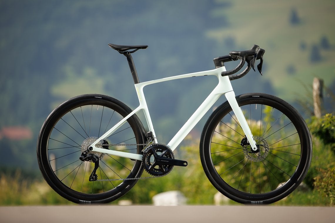

Scott Addict 2026 – Infos und Preise
Scott sieht das Addict nicht als Competition-Rennrad sondern klar als typisches Endurance-Rennrad für viele Stunden im Sattel. Im Gegensatz zum Namensbruder mit RC will das Addict nicht um Sekunden feilschen, sondern in erster Linie Komfort bieten und sportlichen Fahrspaß vermitteln. Hier die Fakten:
  • Neu entwickeltes Rahmen-Set
  • 2 Carbon-Qualitäten HMX und HMF erhältlich⁣
  • Integriertes Staufach und Taschen-Konzept
  • Um 50 % bessere Komfort-Werte als der Vorgänger
  • 34 mm breite Reifen an allen Modellen
  • UDH Standard
  • Reifenfreiheit 38 mm in 700c
  • Gewicht Rahmen 780 g (HMX Carbon), 980 g (HMF Carbon)
  • Gewicht Gabel 355 g (HMX Carbon), 410 g (HMF Carbon)
  • Gewicht Komplettrad ab 7,4 kg
  • Ausstattung 6 Modelle, auch mit mechanischer Schaltung
  • Verfügbar ab sofort
  • Preis 2.599 Euro bis 7.499 Euro
  • Hersteller-Info www.scott-sports.com

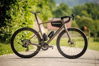

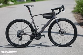

Das Scott Addict wurde komplett neu entwickelt und legt den Fokus auf Komfort und Langstreckentauglichkeit
# Das Scott Addict wurde komplett neu entwickelt und legt den Fokus auf Komfort und Langstreckentauglichkeit – wir konnten das hier gezeigte Addict 10 schon vor der offiziellen Präsentation testen.

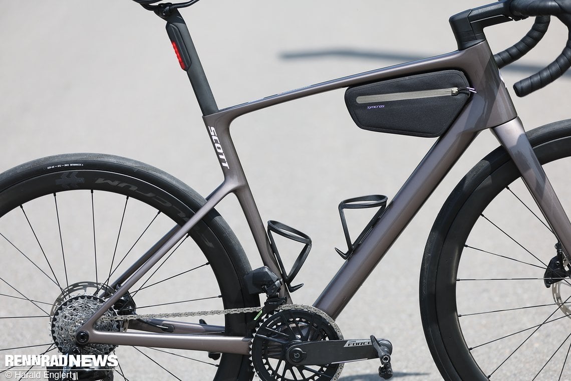

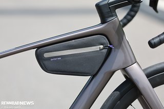

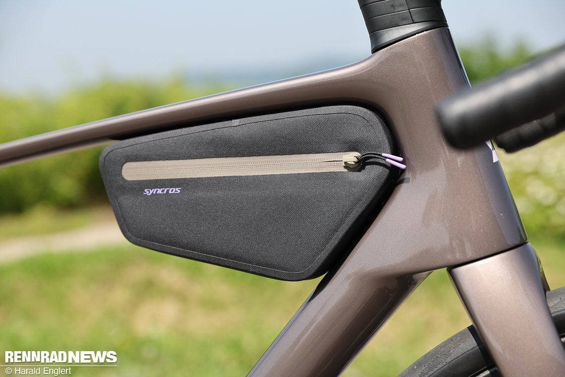

Syncros bietet maßgeschneiderte Rahmentaschen für alle Größen an.
# Syncros bietet maßgeschneiderte Rahmentaschen für alle Größen an.

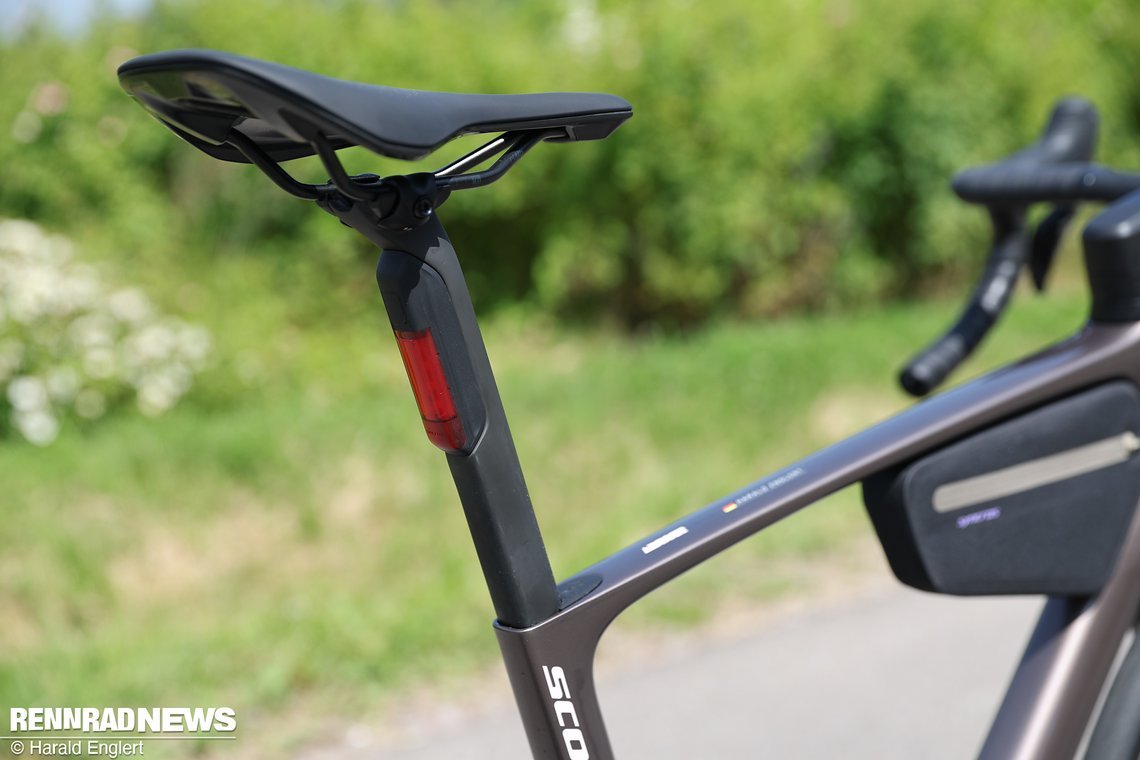

Die Sattelstütze bietet nicht nur viel Komfort, sondern auch ein integriertes Rücklicht.
# Die Sattelstütze bietet nicht nur viel Komfort, sondern auch ein integriertes Rücklicht.

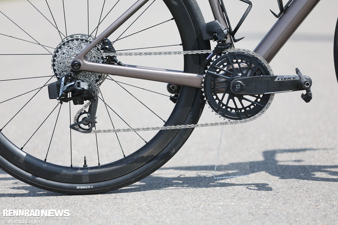

Am Testbike ist die neue SRAM Force AXS Gruppe mit einseitig messendem Powermeter verbaut.
# Am Testbike ist die neue SRAM Force AXS Gruppe mit einseitig messendem Powermeter verbaut.

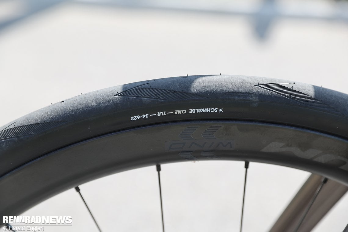

Ein Großteil des erfahrbaren Komforts stammt natürlich von den 34 mm breiten Reifen, die bei entsprechend niedrigem Luftdruck von Haus aus eine gute Vibrationsdämpfung und Stoßdämpfung bieten. Flankiert natürlich von passenden Laufrädern mit entsprechender Maulweite. Scott hat sich jedoch auch umfassend Gedanken gemacht, wie sie den Rahmen so gestalten können, dass er lange Tage im Sattel möglichst gut unterstützt.
Serienmäßig sind an allen neuen Scott Addict 34 mm breite Reifen verbaut
# Serienmäßig sind an allen neuen Scott Addict 34 mm breite Reifen verbaut – die Rahmengeometrie ist für diese Reifengröße optimiert.

Die Klemmung der Sattelstütze ist von oben zugänglich
# Die Klemmung der Sattelstütze ist von oben zugänglich – die Stütze hat die gleichen Maße wie beim Addict RC.

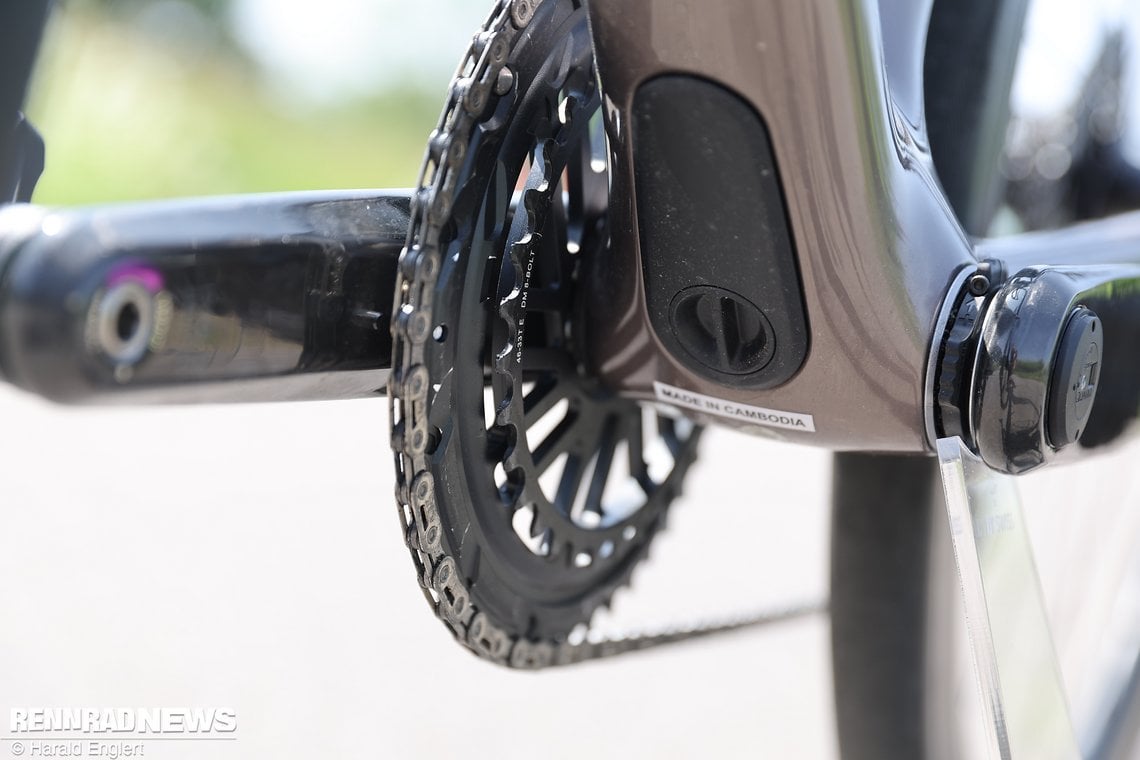

Der Tretlager-Bereich ist steif ausgelegt
# Der Tretlager-Bereich ist steif ausgelegt – der Rahmen soll nur in gewünschten Bereichen flexen.

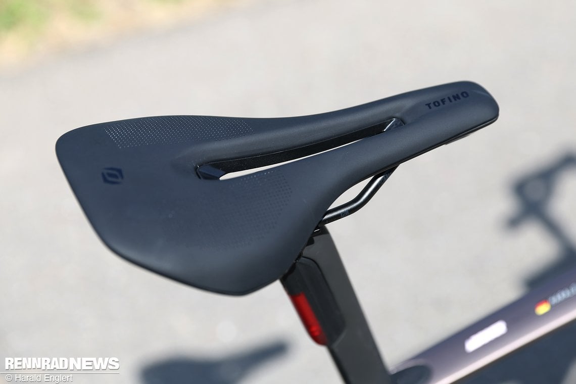

Der Syncros Tofino Sattel konnte mich im Test nicht wirklich überzeugen.
# Der Syncros Tofino Sattel konnte mich im Test nicht wirklich überzeugen.

Erstmals rüstet Scott das neue Addict mit einem im Rahmen integrierten Staufach aus. Anders als bei den meisten Mitbewerbern erfolgt der Zugang allerdings auf der Unterseite des Unterrohrs. Scott verspricht sich damit einen besseren Schwerpunkt und eine höhere Rahmenstabilität. Ein Nachteil ist jedoch, dass die Klappe direkt im Schmutz-Beschuss des Vorderrades liegt. Eine speziell gefertigte Aufbewahrungstasche sorgt dafür, dass ein komplettes Notfall-Kit Platz im Rahmen findet und während der Fahrt nicht mit negativen Klappergeräuschen auffällt. Serienmäßig ist das Notfall-Kit leider nur beim Addict Premium und Addict 10 an Bord. Für die anderen Modelle muss es extra gezahlt werden.
Der Reißverschluss der Rahmentasche ist easy mit einer Hand zu bedienen
# Der Reißverschluss der Rahmentasche ist easy mit einer Hand zu bedienen – die Tasche ist formschlüssig im Rahmen eingepasst.

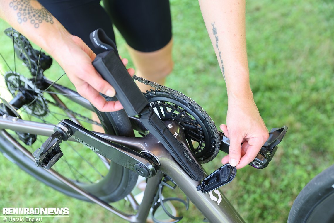

Im Unterrohr findet sich ein Staufach
# Im Unterrohr findet sich ein Staufach – der Zugang erfolgt von unten.
Im Inneren findet eine längliche Tasche Platz
# Im Inneren findet eine längliche Tasche Platz – die weit in das Rahmenrohr eingeschoben ist.

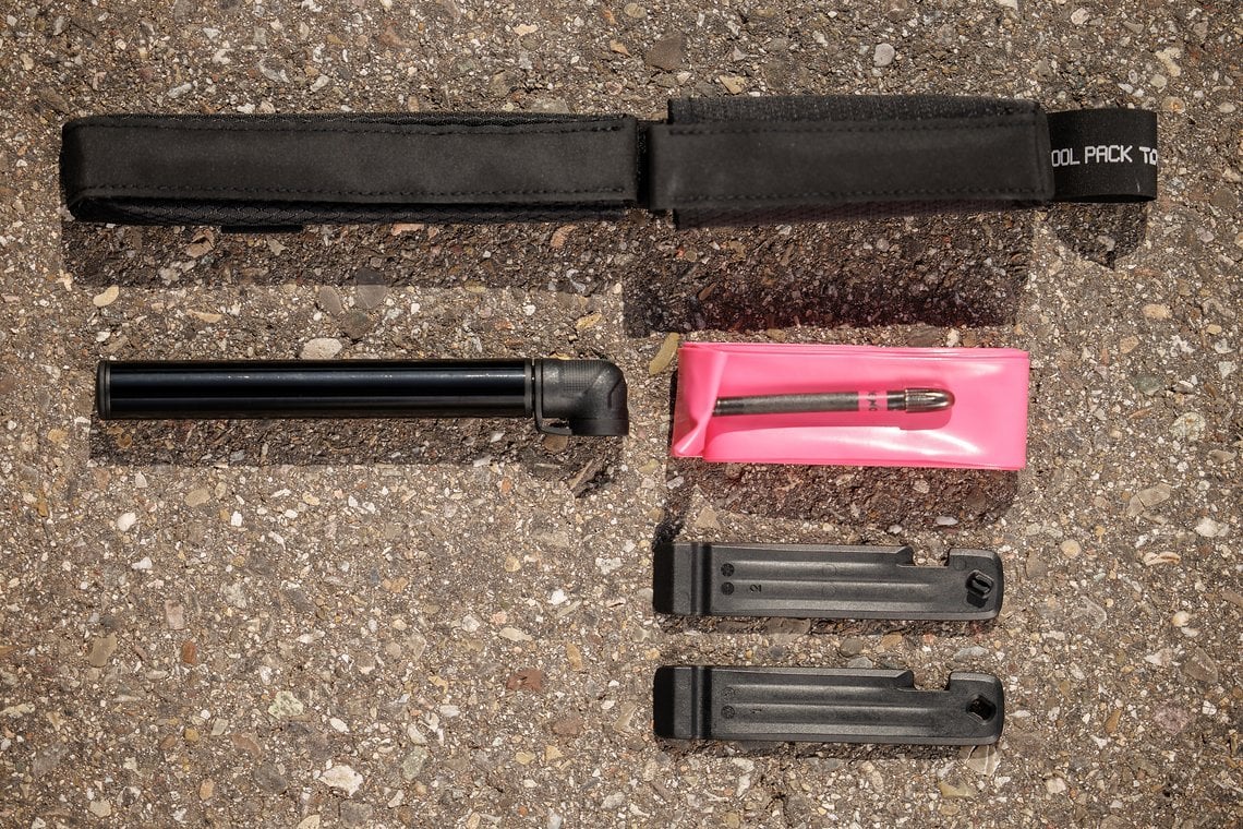

Mit dabei sind eine Luftpumpe, Schlauch und Reifenheber
# Mit dabei sind eine Luftpumpe, Schlauch und Reifenheber – klapperfrei verpackt in der speziellen Tasche.

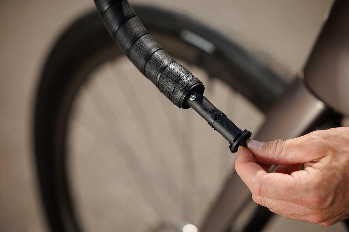

Im Unterlenker ist ein Mini-Tool versteckt
# Im Unterlenker ist ein Mini-Tool versteckt – so ist das wichtigste Werkzeug immer mit an Bord.

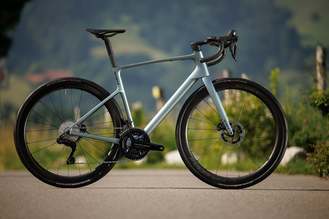

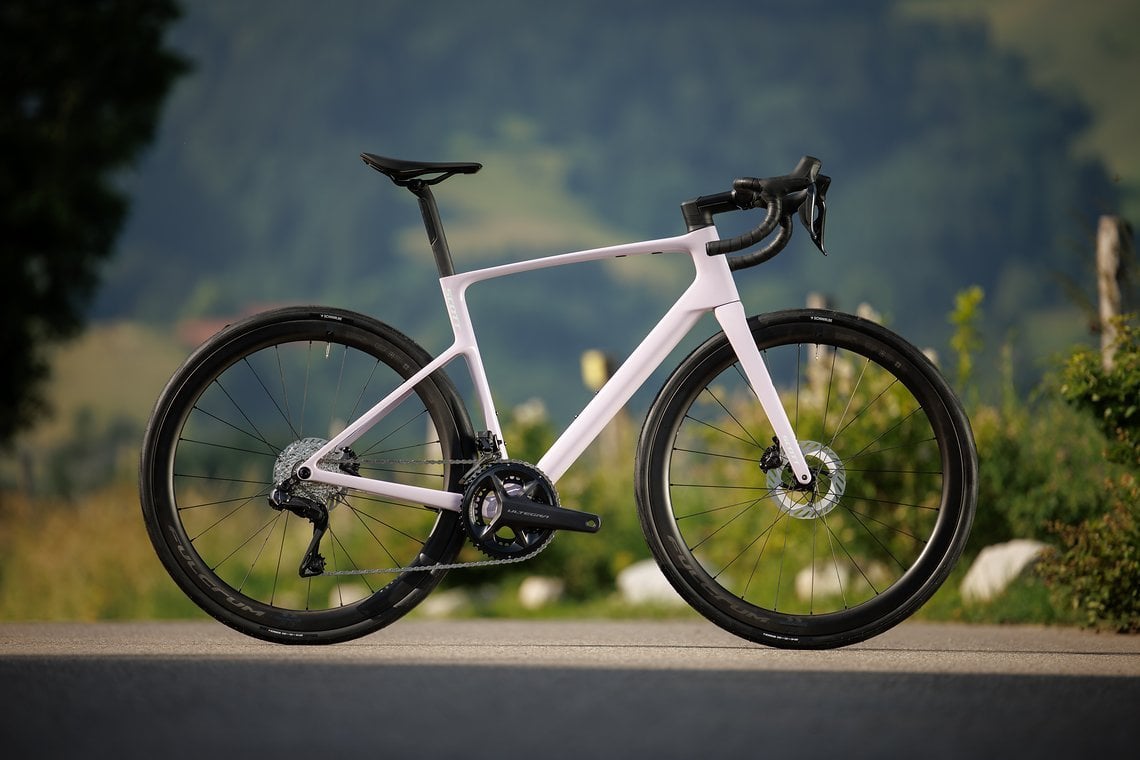

Das Scott Addict Premium ist das Top-Modell mit Shimano Dura-Ace Di2 und Fulcrum Carbon-Laufrädern.
# Das Scott Addict Premium ist das Top-Modell mit Shimano Dura-Ace Di2 und Fulcrum Carbon-Laufrädern.

Das Top-Modell markiert schließlich das Addict Premium für 7.499 Euro. Es hat als einziges Komplettbike das einteilige Syncros IC-R100-SL Carbon-Cockpit. Dieses ist schon aus dem Addict RC bekannt und passt auch auf alle anderen Addict-Modelle. Die Laufräder sind die gleichen wie beim Addict 30 und 20, lediglich die Reifen sind mit den Schwalbe Pro One höherwertiger als die ansonsten verbauten Schwalbe One. Dank dem HMX Rahmen, der leichteren Komponenten und der Shimano Dura-Ace Di2 Gruppe kommt das Addict Premium auf ein Gesamtgewicht von lediglich 7,4 kg.

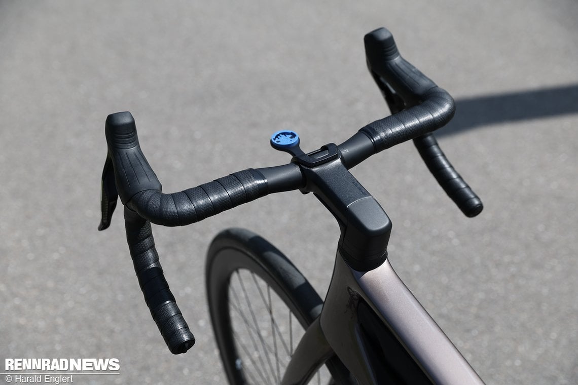

Lenker und Vorbau sind bei fast allen Modellen getrennt
# Lenker und Vorbau sind bei fast allen Modellen getrennt – das erleichtert eine individuelle Anpassung.

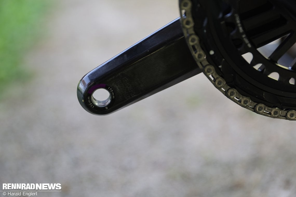

Scott zeigt sich im Hinblick auf Lenkerbreite und Kurbellängen durchaus bereit, den aktuellen Trends zu folgen und verbaut am Testbike in Größe 54/M einen recht kompakten Lenker. Nominell 40 cm breit, habe ich zwischen den Hoods ziemlich genau 39 cm gemessen und in den Drops genau 44 cm. Das fühlt sich in der Praxis sehr passend an. Zudem lässt sich der Syncros Carbon-Lenker in nahezu allen Positionen gut greifen. Auch die 170 mm kurzen Kurbeln kommen meinen persönlichen Vorlieben und dem aktuellen Trend zu kürzeren Kurbeln entgegen.

Abschließend noch ein paar Worte zur Rahmentasche von Syncros: Deren Bedienung ist kinderleicht, der Reißverschluss lässt sich problemlos während der Fahrt öffnen und schließen und das linke Fach ist schnell zugänglich für zum Beispiel Gels oder Riegel. Zudem sitzt die Tasche fest und wackelt und klappert nicht. Auch das Notfall-Kit im Unterrohr fiel nicht durch störende Geräusche negativ auf.
Und da ich jetzt so viel Lob ausgeschüttet habe, wenigstens noch eine kritische Anmerkung: Obwohl ich gleich zwei Sättel von Syncros im privaten Fuhrpark habe, die ich liebe und von einem Bike zum nächsten mitnehme, konnte mich der am Testrad verbaute Syncros Tofino nicht wirklich begeistern. Obwohl penibel justiert, wurden wir einfach nicht zu Freunden – was jedoch nicht bedeuten muss, dass er für jemand anderen ganz wunderbar funktionieren kann. Sattelwahl ist eben sehr individuell.
