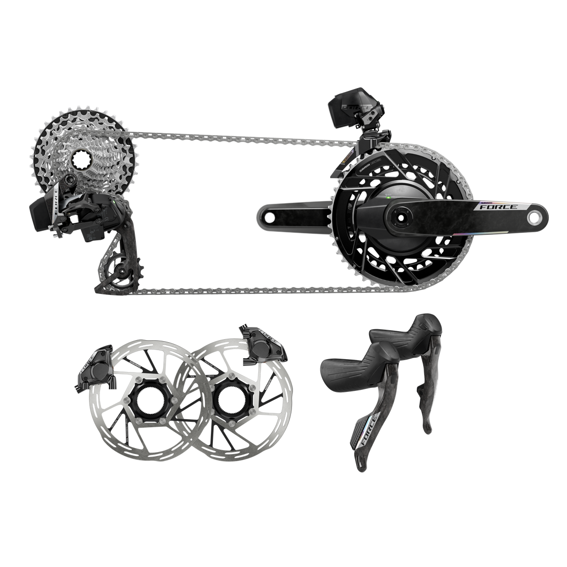

  • Überarbeitete Mittelklasse Rennrad-Schaltgruppe von SRAM
  • Neuer Umwerferkäfig
  • Bremsentechnologie aus der Red AXS
  • 147 Gramm leichter als der Vorgänger
  • Rückwärtskompatibel zu bestehenden SRAM AXS Gruppen
  • Gewicht Komplettgruppe 2.690 Gramm *
  • www.sram.com
  • Verfügbar ab sofort
*Herstellerangabe mit 10-30 Kassette und Kurbelgarnitur 172,5 mm / 48-35 Zähne, ohne Powermeter

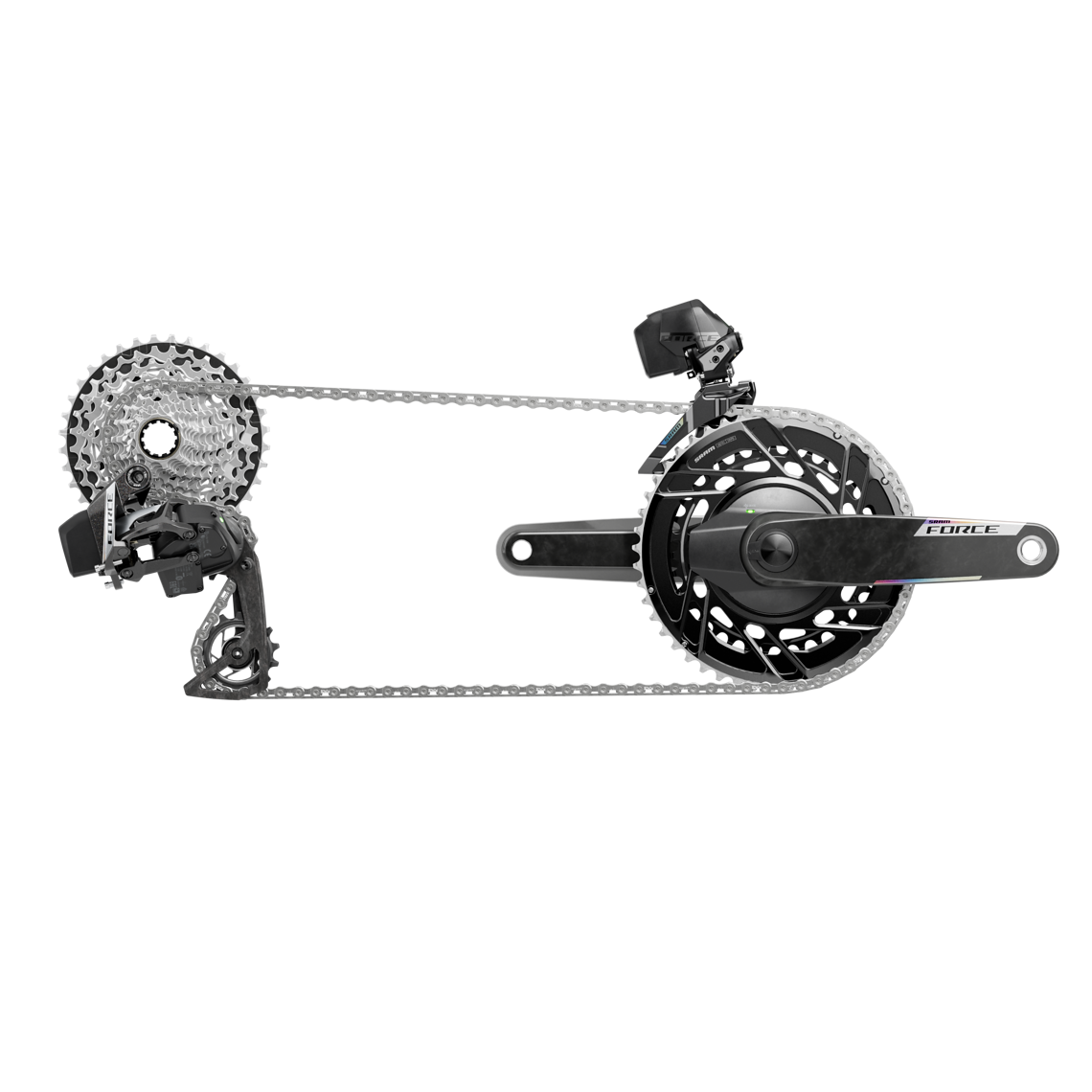

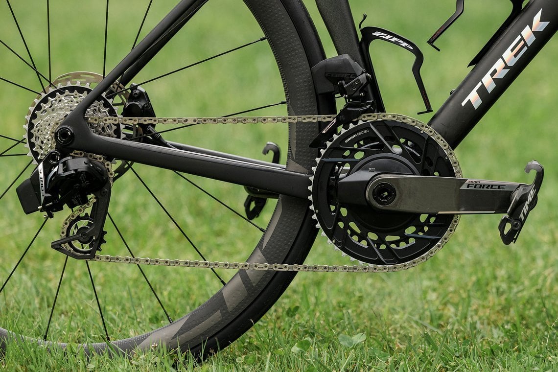

Die neue SRAM Force AXS Gruppe wurde komplett überarbeitet
# Die neue SRAM Force AXS Gruppe wurde komplett überarbeitet – das Gewicht für die hier gezeigte Version mit spiderbasiertem Powermeter liegt bei 2.776 Gramm.
Das Schaltwerk ist komplett neu
# Das Schaltwerk ist komplett neu – die neuen Kassetten fallen in erster Linie durch einen schwarzen Rand am größten Ritzel auf.
Auch die Kurbeln wurden neu gezeichnet, sind aber freilich immer noch aus Carbon
# Auch die Kurbeln wurden neu gezeichnet, sind aber freilich immer noch aus Carbon – die Kettenblätter sind immer einteilig, aber in unterschiedlichen Versionen erhältlich.

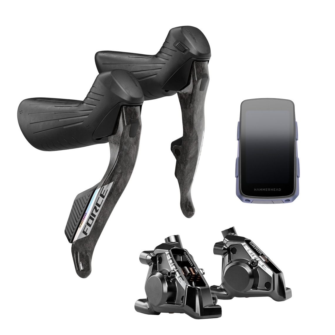

Direkt zum Marktstart wird es die neue SRAM Force AXS Gruppe nicht nur an Komplettbikes zu kaufen geben, sondern natürlich auch als komplettes Paket, Einzelkomponenten und Nachrüstkits. Zusätzlich wird es auch eine Limited Edition Force AXS Edition Karoo mit einem farblich angepassten Hammerhead Karoo Radcomputer geben. Hier die wichtigsten Sets in der Übersicht:
  • SRAM Force AXS 2-fach ohne Powermeter: ab 2.423 €

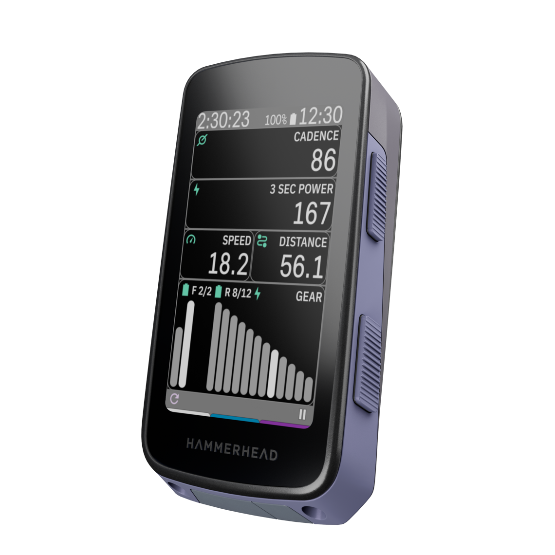

  • SRAM Force AXS 2-fach ohne Powermeter, ohne Kurbel, inklusive Hammerhead Karoo Radcomputer: ab 2.099 €
  • SRAM Force AXS 2-fach mit beidseitigem Powermeter, inklusive Hammerhead Karoo Radcomputer: ab 2.823 €

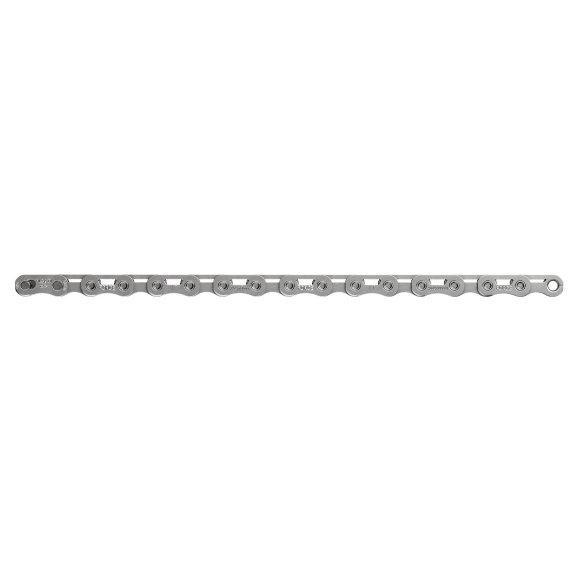

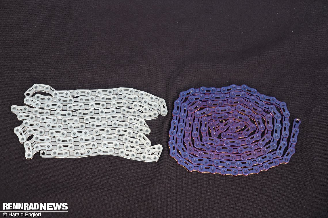

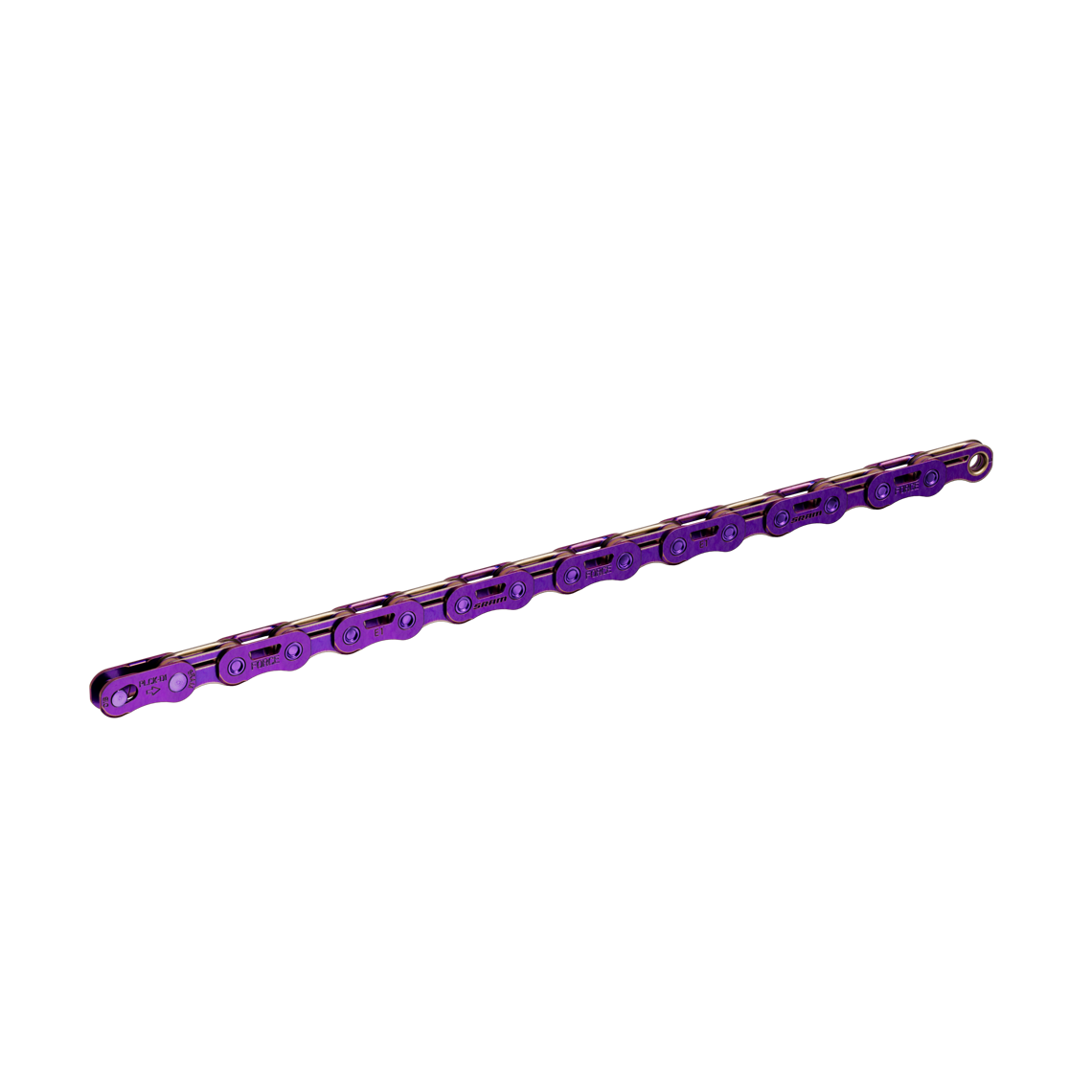

SRAM Force AXS Flattop Kette65 €
SRAM Force AXS Flattop Kette, Purple80 €

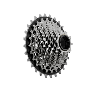

SRAM Force AXS Kassette, 10-28, 10-30, 10-33, 10-36215 €

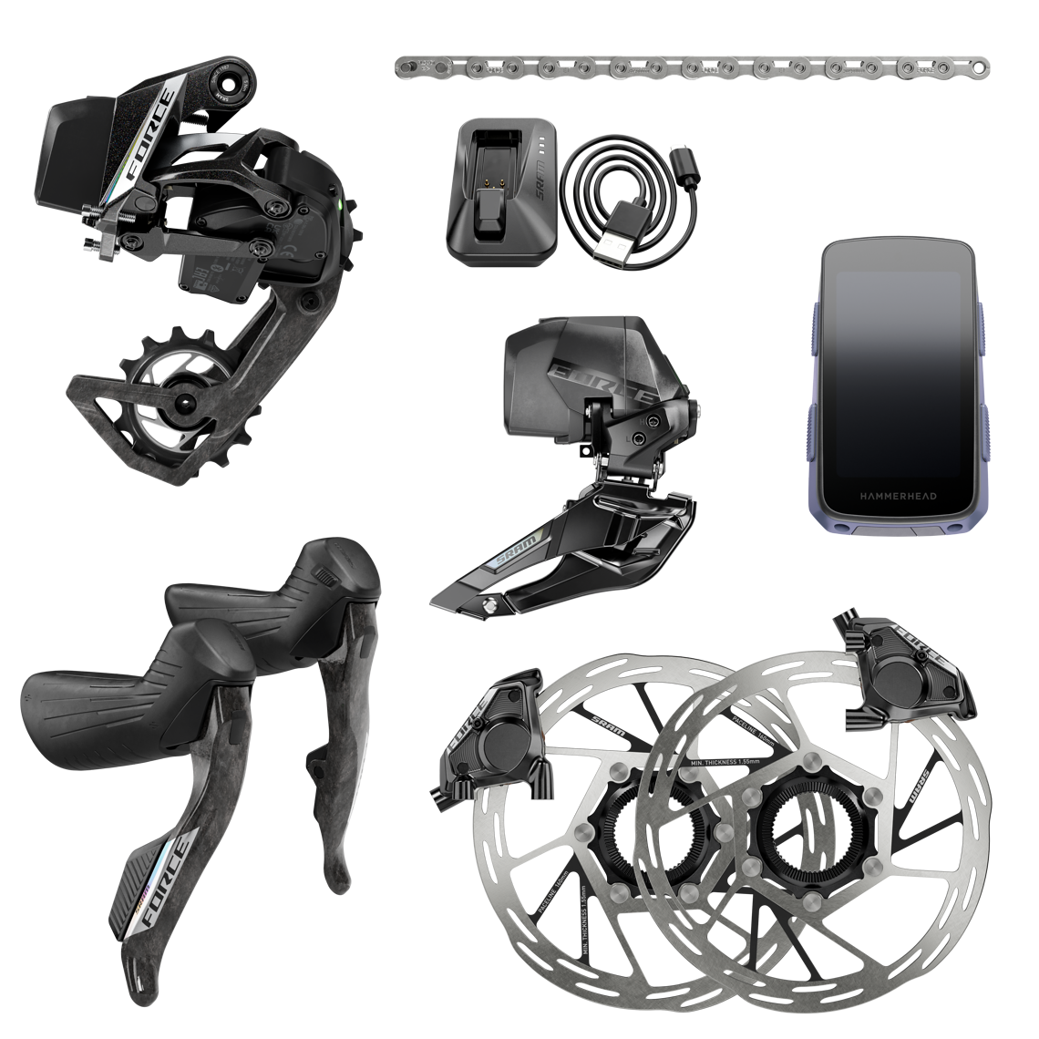

Erhältlich zum Markstart sind Komplettkits...
# Erhältlich zum Markstart sind Komplettkits...
...oder Upgrade-Kits.
# ...oder Upgrade-Kits.

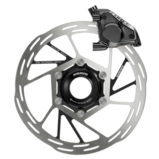

Schalt- Bremssystem720 g794 g74 g
Kette (114 Glieder)244 g255 g11 g

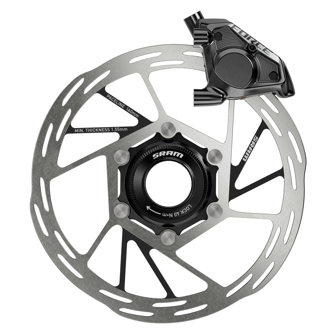

Bremsscheiben (Paar, 160 mm, inkl. Verschlussring)289 g333 g44 g

Bremsscheiben (Paar, 160 mm, inkl. Verschlussring)289 g280 g9 g

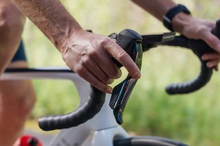

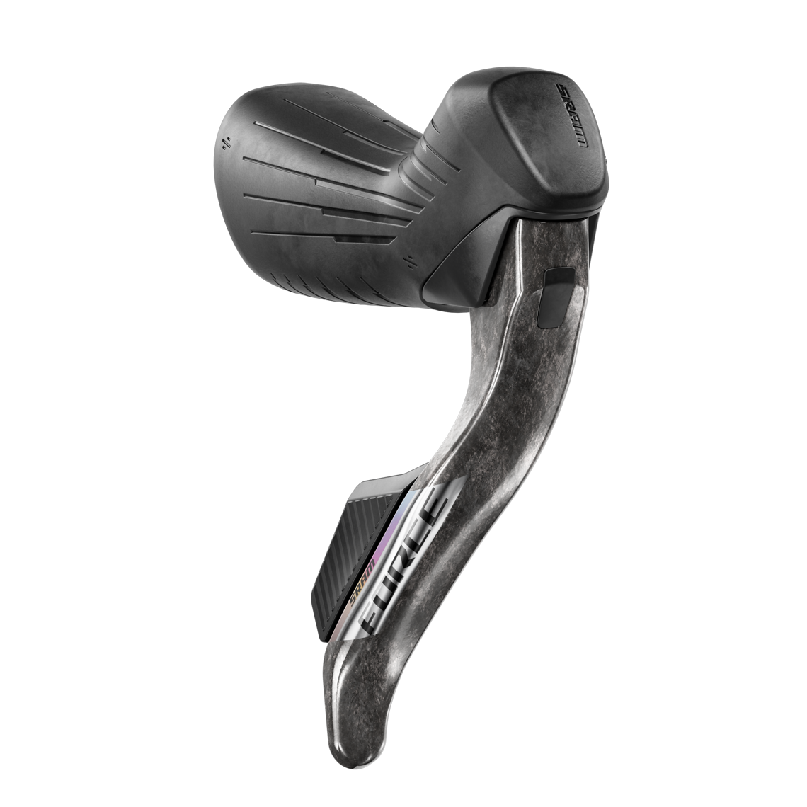

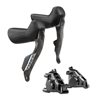

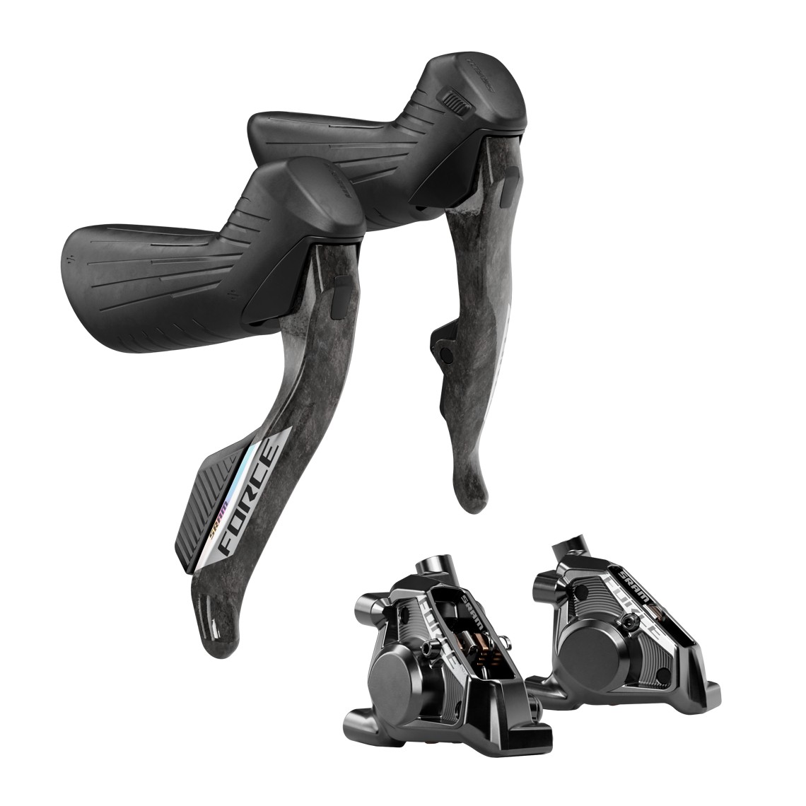

SRAM Force AXS Brems-Schalthebel

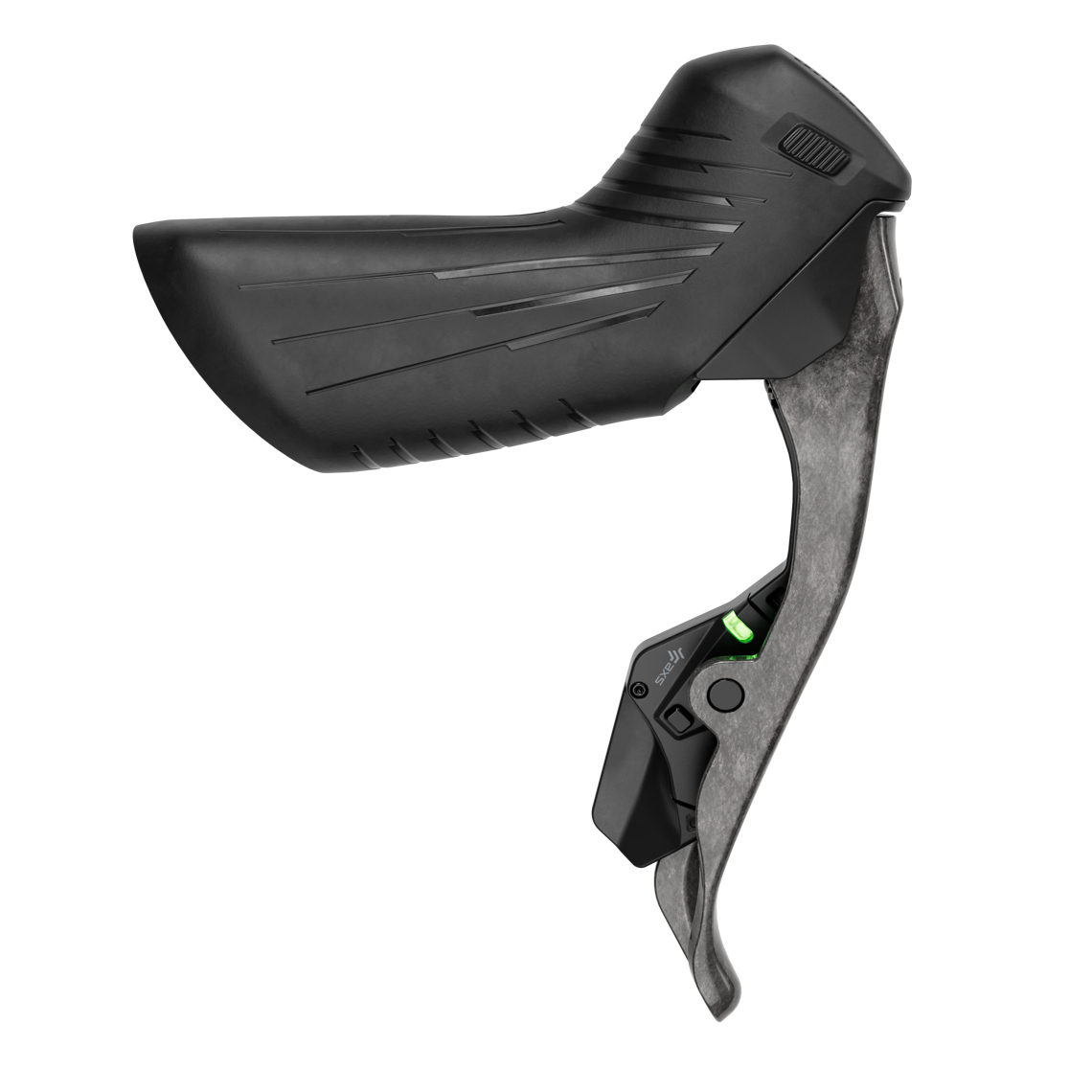

Eine der auffälligsten Änderungen sind natürlich die neuen Brems-Schalthebel, die denen der Red AXS Gruppe gleichen. Die Technik im Inneren der Griffe wurde von der Top-Gruppe des Hauses übernommen. Dadurch wanderte auch bei der neuen Force AXS der Bremszylinder vom Griffknauf in die Waagrechte. Der Bremskolben wird jetzt über ein Push-Piston-Design mit einem höheren Drehpunkt am Hebel betätigt. Durch diese Änderungen und die neu gestalteten Bremssättel muss zum Bremsen im direkten Vergleich zum Vorgänger nur noch ein Bruchteil des Kraftaufwandes aufgebracht werden, um die gleiche Bremsleistung zu erreichen.
Ebenfalls gleich wie bei der Red ist die Form der Bremshebel. Diese sollen sich zwar in der genauen Materialzusammensetzung leicht von der Red-Version unterscheiden, sie sind jedoch ebenfalls aus Carbon und vorrangig am Logo zu unterscheiden. Mit an Bord ist auch die Einstellschraube für die Griffweite, die eine sehr einfache Einstellung der Hebelposition erlaubt. Selbst die frei belegbaren Bonus-Buttons auf der Innenseite des Griffhöckers wurden eins zu eins in die neue Force AXS Gruppe übernommen.
Eine weitere Verbesserung, auch im direkten Vergleich zur Red Gruppe, ist der Abschluss der neu gestalteten Griffhüllen hin zum Lenker. Während beim Vorgänger und auch bei der aktuellen Red Gruppe zumindest bei manchen Lenkern die Griffhülle am Abschluss öfter nicht direkt am Lenkerband anliegt, sondern etwas absteht, ist dieser Bereich nun offensichtlich etwas enger gestaltet. Jedenfalls lagen die Griffgummis an allen Testbikes, die ich gesehen habe, schön eng am Lenkerband an.
Die Brems-Schalt-Griffe haben das gleiche Design wie bei der Red AXS Gruppe.
# Die Brems-Schalt-Griffe haben das gleiche Design wie bei der Red AXS Gruppe.
Die Bremshebel sind aus Carbon.
# Die Bremshebel sind aus Carbon.
Die Bedienlogik bleibt gleich.
# Die Bedienlogik bleibt gleich.
Der Abschluss der Griffgummis wurde etwas enger gestaltet
# Der Abschluss der Griffgummis wurde etwas enger gestaltet – so liegen die Abdeckungen der Hoods enger am Lenkerband an.
Auf den Griffgummis sind, ebenfalls wie bei der Red AXS, Linien eingeprägt, die dabei helfen sollen, eine optimale Montageposition für die Hebel zu finden. SRAM empfiehlt, die Hoods mit einer „Aufwärtsneigung“ von 7 Grad zu montieren. Das passt genau dann, wenn die eingeprägte Linie in den Griffgummis parallel zum Boden steht. Klingt kompliziert, erschließt sich in der Praxis aber von selbst, denn mit ein bisschen Augenmaß ist die Grundeinstellung schnell erledigt. Die weitere Feinjustierung wird man ohnehin im weiteren Gebrauch mithilfe einer Probefahrt erledigen. Das Muster der Prägungen unterscheidet sich im Design von denen der Red-Version.
Wie sich diese Neuerungen in der Praxis auswirken, lest ihr weiter unten im Text. Hier noch einmal die Fakten zu den neuen Brems-Schalthebeln in der Übersicht:
  • Bremsen mit nur einem Finger vom Griffkörper oder in der Sprintposition
  • AXS-fähig für einfache Einrichtung, Personalisierung und Zuverlässigkeit
  • eTap Schaltlogik für intuitives Schalten
  • Bonus Button ermöglicht die Steuerung von ANT+-Geräten oder eine zusätzliche Option zum Schalten
  • Optimierte Form der Griffkörper für eine Vielzahl von Handgrößen
  • Carbon-Bremshebel für geringes Gewicht
  • Strukturierte Schaltwippen und Griffgummis für Kontrolle und Komfort
  • Bleeding Edge-Technologie für einfaches und sauberes Entlüften
  • Einfache Griffweiten-Einstellung
  • Material Kunststoff, Gummi, Carbonhebel
  • Bremsoption nur hydraulisch
  • Batterie CR2032
  • Nutzungsdauer Batterie 2 Jahre (bei 15 Fahrstunden pro Woche)
  • Gewicht 720 g inkl. Bremszangen und Leitung
  • Preis 380 € / Stück links oder rechts, inkl. Bremszange und Leitung

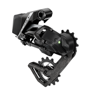

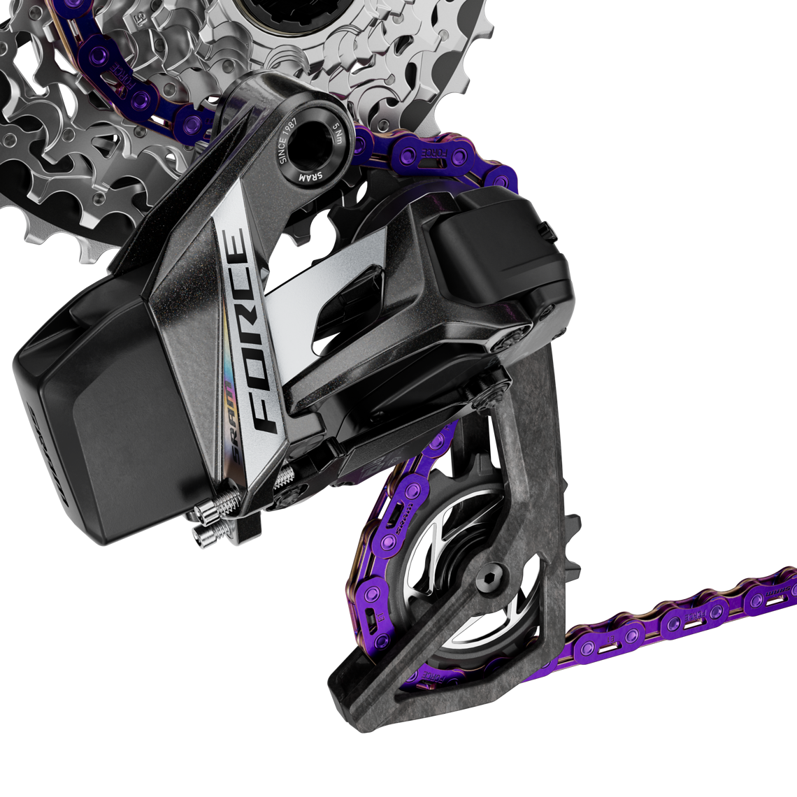

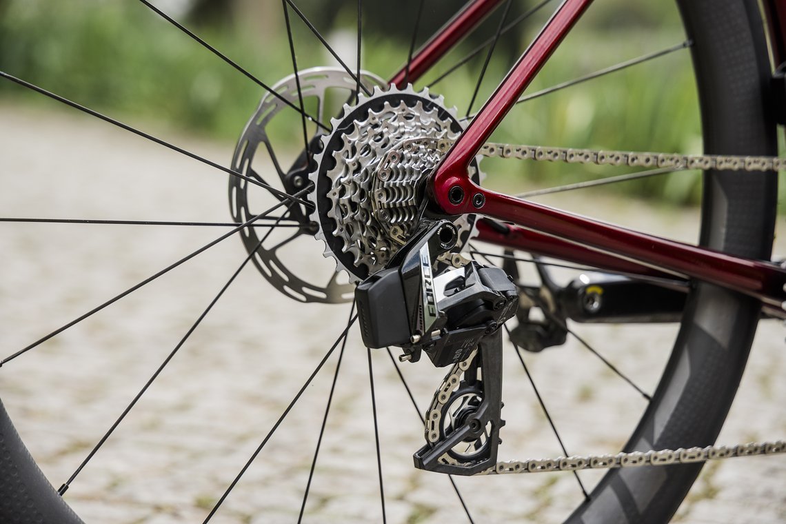

SRAM Force AXS Schaltwerk

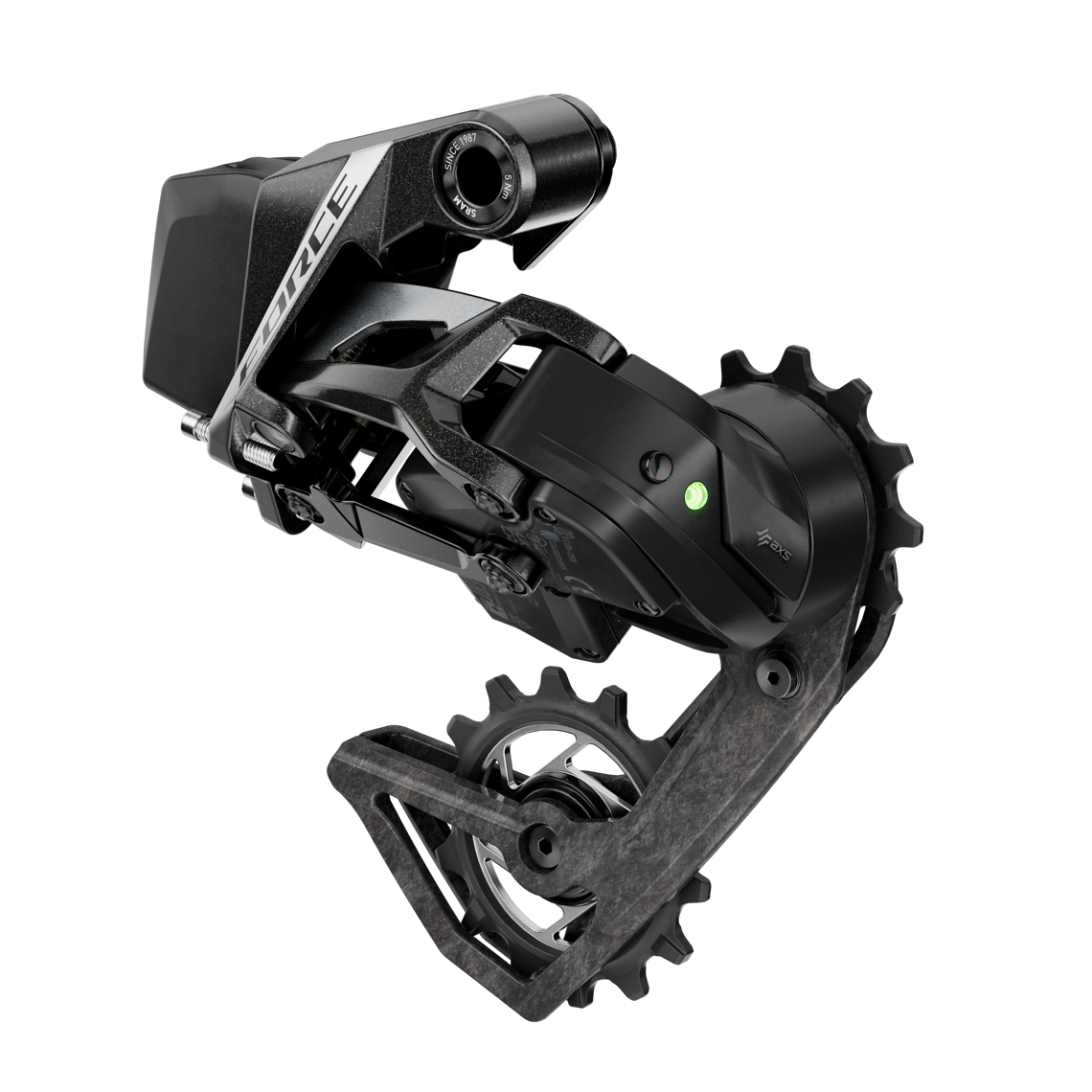

Auch das Schaltwerk ist komplett überarbeitet
# Auch das Schaltwerk ist komplett überarbeitet – zum Einsatz kommen unter anderem größere Schaltröllchen.
Auch das SRAM Force AXS Schaltwerk ist komplett neu konstruiert. Es orientiert sich an der Konstruktion der Red-Version und glänzt mit neuem Design, mit leichterem Schaltkäfig und größeren Schaltröllchen für mehr Effizienz. Nichts geändert hat sich an der möglichen Bandbreite der möglichen Kassetten. Hier bleibt es bei den Abstufungen von 10-28 bis maximal 10-36 Zähnen.
Die Details:
  • Die Kettenmanagement-Technologie sorgt für einen leisen und sicheren Antrieb
  • 17 g leichter als die Vorgängergeneration
  • Kompatibel mit 1x- und 2x-Antrieben
  • Kompatibel mit Kassetten von 10-28 bis 10-36
  • Größere X-SYNC-Schaltwerksröllchen für höhere Effizienz
  • Kompatibel mit vorhandenen AXS-Akkus
  • Kapazität 36 Zähne
  • Laufzeit Akku 60 Stunden Fahrzeit
  • Gewicht 284 g ohne Akku
  • Preis 370 € ohne Akku

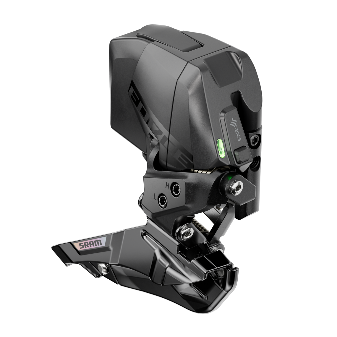

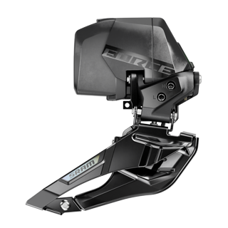

SRAM Force AXS Umwerfer

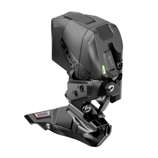

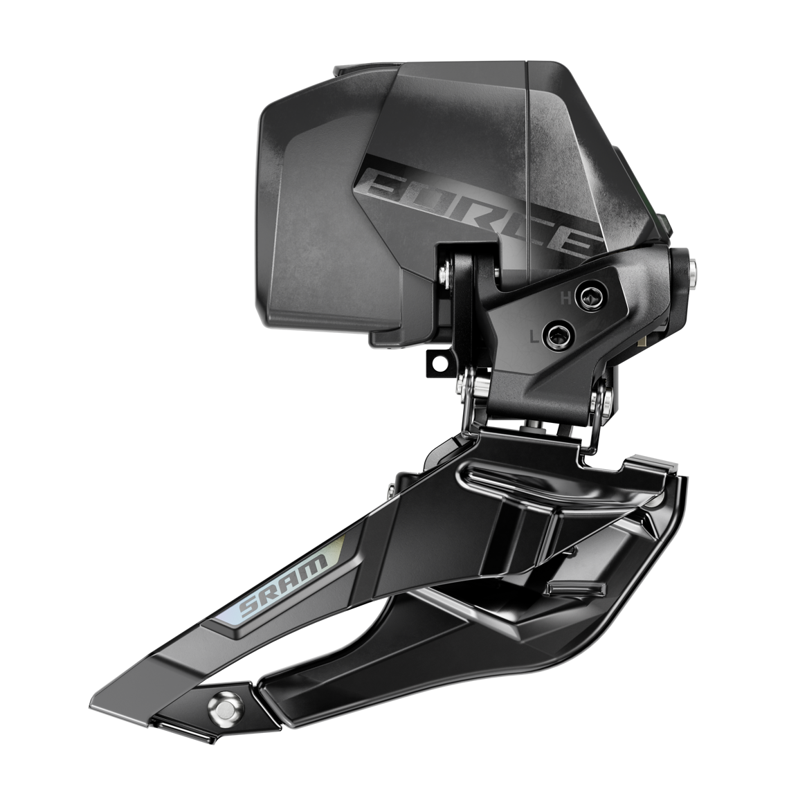

Der neue Force AXS Umwerfer übernimmt den schmaleren Käfig von der Red AXS
# Der neue Force AXS Umwerfer übernimmt den schmaleren Käfig von der Red AXS – damit profitiert auch die Schaltperformance in gleicher Weise.
Eine der wichtigsten Neuerungen ist sicher der neue Umwerfer, der sowohl den schmaleren Schaltkäfig, als auch die SRAM Yaw-Technologie mit Trimmfunktion übernimmt. Dadurch soll die Kette bei den Schaltvorgängen deutlich präziser geführt werden und somit die Schaltvorgänge im Vergleich zum Vorgänger verbessert und zuverlässiger durchgeführt werden. Der Umwerfer ist zu allen erhältlichen Kettenblatt-Kombinationen kompatibel.
Dank eines ebenfalls neuen und angepassten Montage-Werkzeugs soll die Installation und Einstellung des Umwerfers sehr einfach und zuverlässig erfolgen.
Auch die Trimmfunktion ist jetzt mit an Bord
# Auch die Trimmfunktion ist jetzt mit an Bord – sie verhindert ein Kettenschleifen am Umwerferkäfig zuverlässig.
  • AXS-fähig für einfache Funk-Einrichtung, Kontrolle, Personalisierung und Zuverlässigkeit
  • Die weiterentwickelte Käfigform sorgt für schnelleres und präziseres Schalten vorn
  • Einfache Montage mit dem mitgelieferten Werkzeug
  • SRAM Yaw-Käfigtechnologie optimiert für die Verwendung mit X-Range-Kettenblättern
  • Automatische Trimmfunktion für optimalen Kettenlauf
  • Kompatibel mit 46/33, 48/35 oder 50/37 Kettenblattkombinationen
  • Gewicht 156 g ohne Akku
  • Preis 265 € ohne Akku

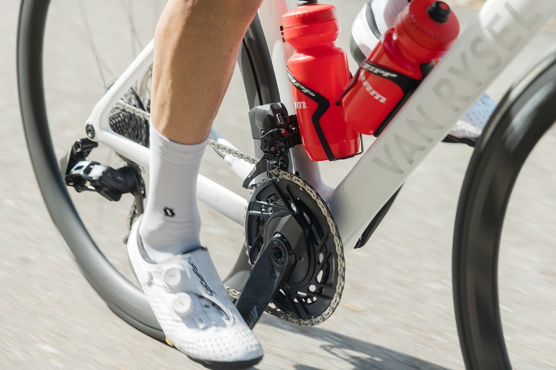

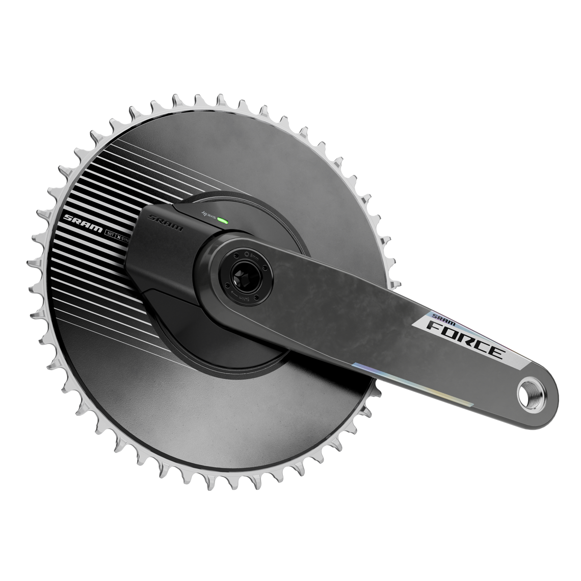

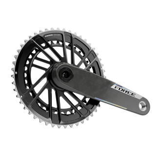

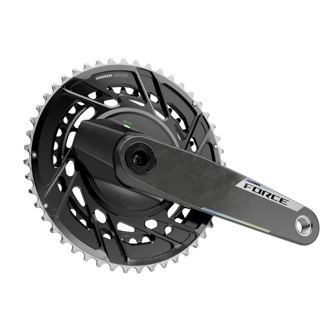

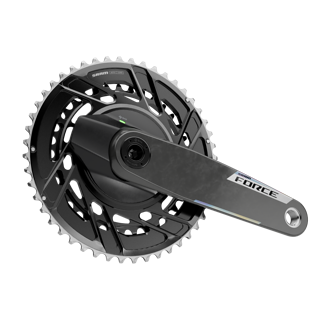

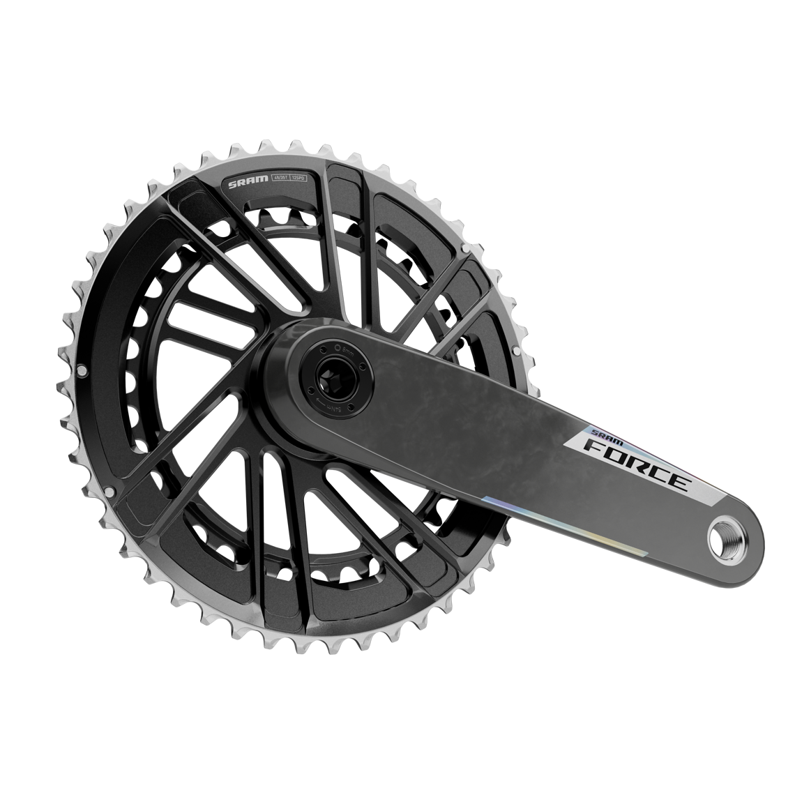

SRAM Force AXS Kurbel und Kettenblätter

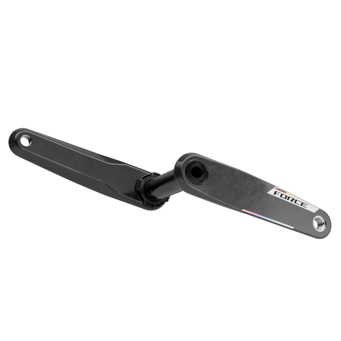

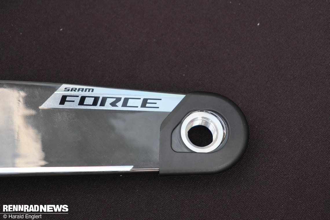

Die Kurbeln sind komplett neu
# Die Kurbeln sind komplett neu – auffällig ist die neue Form der Kurbelarme mit einer „Verdickung“.

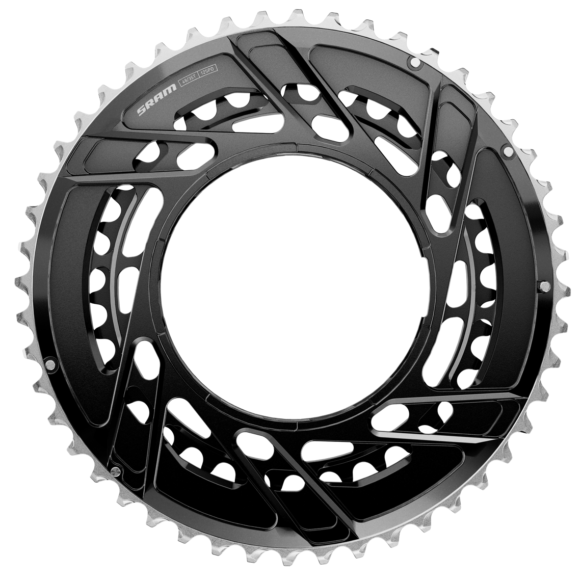

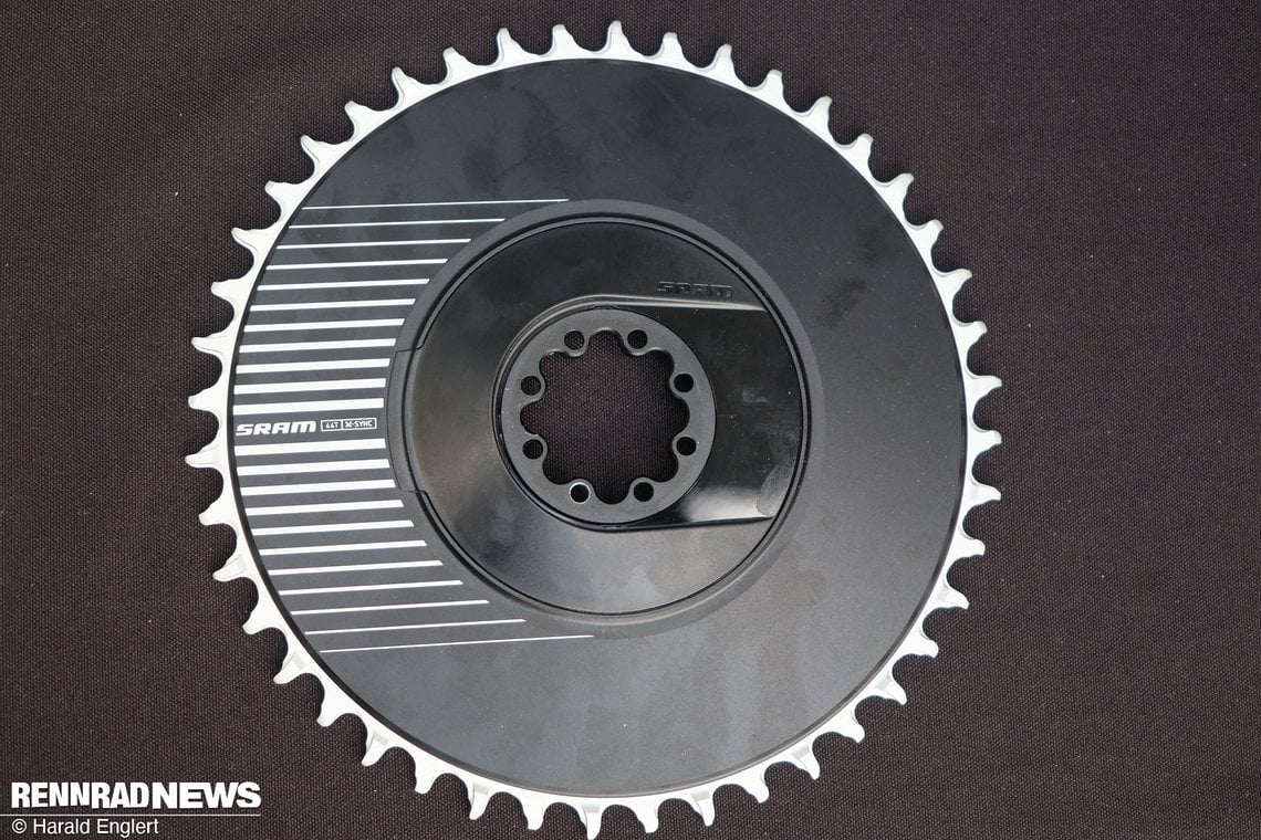

Die Kettenblätter für die Spider-basierten Powermeter-Versionen sind einteilig
# Die Kettenblätter für die Spider-basierten Powermeter-Versionen sind einteilig – sie werden mittels Gewinde auf die Spider aufgeschraubt.
Auch die Kettenblätter für die Version ohne Spider sind einteilig
# Auch die Kettenblätter für die Version ohne Spider sind einteilig – sie werden über die bekannte 8-Loch-Befestigung montiert.

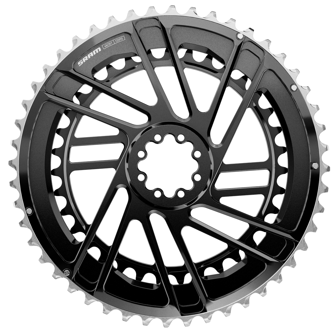

Auch die bekannten Aero-Einfach-Kettenblätter können montiert werden
# Auch die bekannten Aero-Einfach-Kettenblätter können montiert werden – sie sind jetzt schon ab einer Größe von 44 Zähnen verfügbar.
Für die Kurbelenden gibt es auch eine optionale Schutzkappe
# Für die Kurbelenden gibt es auch eine optionale Schutzkappe – das ist primär für den Gravel-Einsatz interessant.

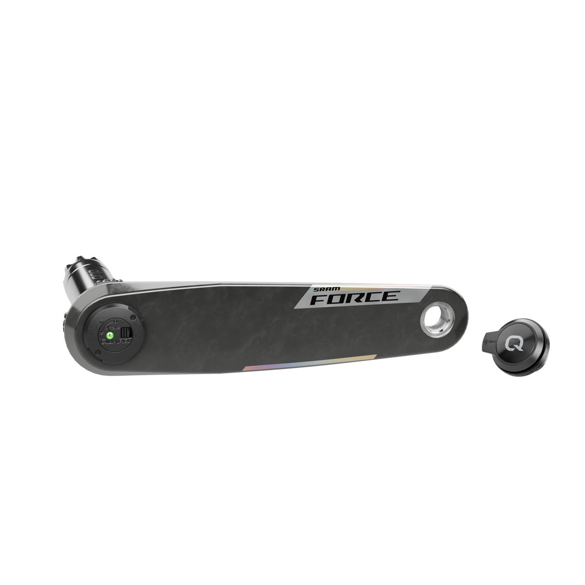

So sehen Kurbel und Kettenblatt ohne Leistungsmessung aus
# So sehen Kurbel und Kettenblatt ohne Leistungsmessung aus – die einseitige Leistungsmessung kann jederzeit über die linke Kurbel nachgerüstet werden.
Gänzlich neu gezeichnet sind die Carbon-Kurbeln der neuen Force AXS Gruppe. Auffällig ist das Design, mit einer Breite, die sich im Verlauf ändert und kurz vor der Anbindung an die Achse die breiteste Stelle aufweist. Neu sind auch die einteiligen Kettenblätter, die es nach wie vor in den Abstufungen 46/33, 48/35 oder 50/37 gibt.
Um der wachsenden Nachfrage gerecht zu werden, hat SRAM auch neue Aero-Kettenblätter mit ins Programm genommen. Diese sind nun bereits ab einer Größe von 44 Zähnen erhältlich. Selbstverständlich auch in den bereits bekannten Varianten mit integriertem Leistungsmesser.
  • 86 g leichter als die Vorgängergeneration
  • Leichte Carbon-Kurbelarme
  • DUB-Innenlager für mehr Haltbarkeit und Einfachheit
  • Einteilige Kettenblatt-Kombinationen
  • Längen 160, 165, 170, 172,5 und 175 mm
  • Ketteblatt-Abstufungen 46/33, 48/35 und 50/37
  • Gewicht 622 g (172,5 mm / 48/35)
  • Preis 455 € (ohne Kettenblatt)

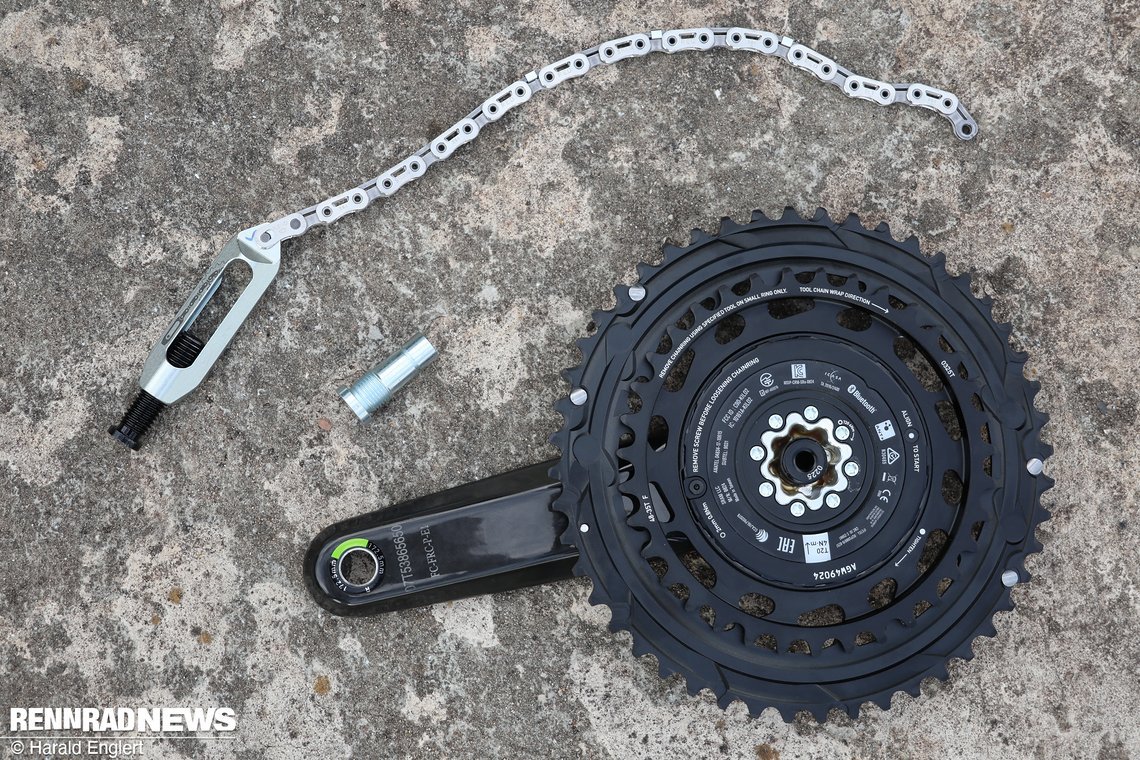

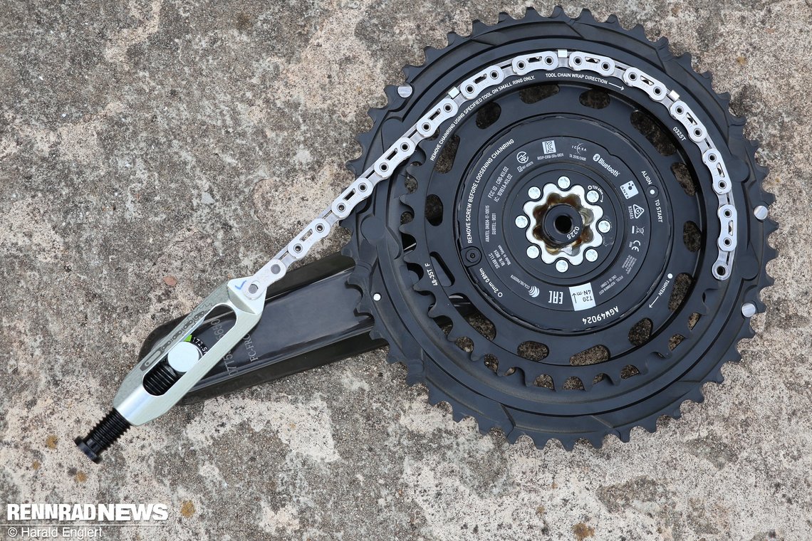

Der neue SRAM Force AXS Leistungsmesser sitzt in einem Spider
# Der neue SRAM Force AXS Leistungsmesser sitzt in einem Spider – er misst beidseitig.
Montiert werden kann das Kettenblatt ohne Werkzeug, da es sich beim Treten selbst anzieht.
# Montiert werden kann das Kettenblatt ohne Werkzeug, da es sich beim Treten selbst anzieht.
Zur Demontage ist ein Spezialwerkzeug notwendig.
# Zur Demontage ist ein Spezialwerkzeug notwendig.
Ganz neu aufgestellt wurde die Leistungsmessung für die neue Force AXS Gruppe. Es gibt insgesamt drei verschiedene Methoden, um die Leistung mit der neuen SRAM Force AXS Gruppe zu messen. Gänzlich neu ist ein Spider-basiertes System, das an die Konstruktion der Red XPLR Gruppe erinnert. Dazu werden die sogenannten Thread Mount Kettenblatt-Kombis per Gewinde auf den Spider aufgeschraubt. Die Leistungsmessung erfolgt hierbei für beide Beine getrennt. Die Genauigkeit des Messsystems liegt bei +/- 1,5 %. Zur Demontage der Kettenblatt-Kombi vom Spider wird ein Spezialwerkzeug benötigt. Erhältlich sind Kettenblatt-Kombis mit 46/33, 48/35 oder 50/37 Zähnen.

  • Gewicht 709 g (172,5 mm / 48/35), +87 g zu Version ohne Powermeter
  • Messgenauigkeit +/- 1,5 %
  • Preis 855 € (einfach oder zweifach)
Der einseitig messende Powermeter sitzt in der Achse
# Der einseitig messende Powermeter sitzt in der Achse – er kann jederzeit nachgerüstet werden.
Eine weitere Möglichkeit zur Leistungsmessung ist eine Version mit achsbasiertem einseitigem Leistungsmesser. Diese Variante wird als Nachrüst-Kit oder an Komplett-Bikes angeboten. Zum Einsatz kommen hierbei die Standard-Kettenblatt-Kombinationen, die auch bei den Varianten ohne Leistungsmessung im Einsatz sind. Eine Kombination ist daher mit allen verfügbaren Kettenblattkombinationen möglich. Der Gewichtsaufschlag beträgt lediglich 38 Gramm, verglichen zur Version ohne Leistungsmessung. Gemessen wird die Leistung des linken Beins. Das Nachrüst-Set beinhaltet den linken Kurbelarm und die Achse. Der Preis liegt bei 240 €.
Auch die Aero-Kettenblätter mit integriertem Powermeter können selbstverständlich an der Force Kurbel eingesetzt werden.
# Auch die Aero-Kettenblätter mit integriertem Powermeter können selbstverständlich an der Force Kurbel eingesetzt werden.
Die dritte Möglichkeit der Leistungsmessung erfolgt über die bereits bekannten 1-fach Aero-Kettenblätter, die per 8-Loch-Aufnahme an jeder Force Kurbel befestigt werden können. Theoretisch könnte man so auch 2-fach Kettenblätter mit integriertem Leistungsmesser der Red AXS Gruppe montieren.

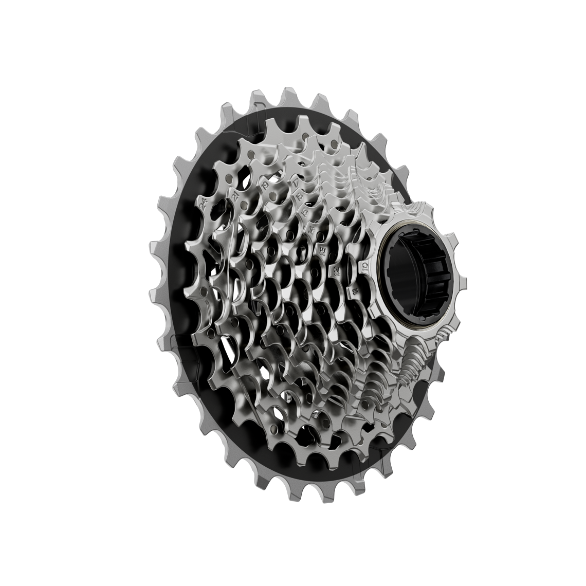

SRAM Force AXS Kassetten
Die Kassette hat einen optisch auffälligen schwarzen Ring
# Die Kassette hat einen optisch auffälligen schwarzen Ring – die vier Abstufungen sind gleich geblieben.
Eher gering sind die Änderungen an den Kassetten der neuen Force AXS Gruppe. Sie beschränken sich auf das Material und die Optik mit matter Nickelverchromung. Gleich geblieben sind auch die angebotenen Versionen mit vier unterschiedlichen Abstufungen.
  • Entwickelt für geschmeidiges und schnelles Schalten
  • Progressive Gangabstufung der Ritzel – mindestens fünf Ein-Zahn-Sprünge bei den 10-28, 10-30 und 10-33 Kassetten – mit dennoch größerer Übersetzungsbandbreite
  • Variante 1 10-28 mit 10, 11, 12, 13, 14, 15, 16, 17, 19, 21, 24, 28
  • Variante 1 10-30 mit 10, 11, 12, 13, 14, 15, 17, 19, 21, 24, 27, 30
  • Variante 2 10-33 mit 10, 11, 12, 13, 14, 15, 17, 19, 21, 24, 28, 33
  • Variante 2 10-36 mit 10, 11, 12, 13, 15, 17, 19, 21, 24, 28, 32, 36
  • Material Full Pin-Konstruktion für eine hohe Haltbarkeit und geringes Gewicht
  • Gewicht 250 g (10-30)
  • Preis 215 €
SRAM Force AXS Kette
Die neue Kette hat jetzt auch Aussparungen in den Laschen
# Die neue Kette hat jetzt auch Aussparungen in den Laschen – und es gibt eine farbige Variante.
Die Standardkette ist 11 Gramm leichter als der Vorgänger.
# Die Standardkette ist 11 Gramm leichter als der Vorgänger.
Für die Purple-Version ist ein Aufpreis von 15 € fällig.
# Für die Purple-Version ist ein Aufpreis von 15 € fällig.
Auffälliger Farb-Akzent mit der Purple-Kette.
# Auffälliger Farb-Akzent mit der Purple-Kette.
Auch bei der Kette gibt es für die neue Force AXS Gruppe ein Update. Während der Vorgänger noch mit geschlossenen Laschen ausgerüstet wurde, kommt die neue Force AXS Kette jetzt mit ausgestanzten Laschen, die das Gewicht weiter reduzieren. zusätzlich soll die neue Kette auch stabiler und haltbarer als die Vorgänger-Version sein.
Weil die Rainbow-Kette der Red-Gruppe sich so hoher Nachfrage erfreut, hat SRAM nun auch bei der Force Gruppe nachgelegt und präsentiert eine ganz besondere Kette in der Farbe Purple. Diese ist technisch gesehen gleich wie die Standard-Kette, bekommt jedoch durch eine chemische Behandlung eine andere Farbe. Da hier ein gesonderter Arbeitsschritt mit einigem Zeitaufwand erforderlich ist, gibt es die Purple Kette nur zum erhöhten Preis von 80 €.
  • Die Flattop-Technologie ermöglicht eine schmalere Kette bei leiserem Betrieb sowie erhöhter Festigkeit und Haltbarkeit
  • Hartverchromte Innenlaschen und Rollen für geringeren Verschleiß und längere Lebensdauer
  • Aussparungen in den Außen- und Innenlaschen reduzieren das Gewicht
  • 11 g leichter als die vorherige Force-Kette
  • Purple-Farbgebung erhältlich
  • Gewicht 244 g (114 Glieder)
  • Preis 65 €, 80 € (Purple)
SRAM Force AXS-Bremsen
Die Force Bremsen packen ebenso kräftig zu wie die Red-Version.
# Die Force Bremsen packen ebenso kräftig zu wie die Red-Version.
Beim Design der neuen Bremssättel wurde abermals die SRAM Red AXS Gruppe als Vorbild genommen. Die Force Bremssättel basieren auf der gleichen Bauweise, sie sind jedoch aus einem anderen Material und nicht so aufwendig gearbeitet. Dadurch natürlich schwerer, aber von der Wirkung wie die Vorbilder aus der Top-Gruppe. Die Bremsscheiben sind den Vorgängern sehr ähnlich, lediglich der Aluminium-Träger der eigentlichen Bremsscheibe wurde komplett überarbeitet und neu gezeichnet.
  • Entwickelt für den Rennradeinsatz
  • Die Paceline-Bremsfläche garantiert einen leisen Bremsvorgang
  • Leichter Aluminiumträger hält das Gewicht niedrig
  • Standard Centerlock
  • Größen Bremsscheiben 140, 160 mm

Die SRAM Force AXS-Shifter:
In Sachen Shifter gilt im Prinzip alles, was ich auch im Test der neuen Red AXS geschrieben habe.
Die Neuerungen im Bereich der Brems-Schalthebel sind ein Volltreffer. Die Ergonomie passt wunderbar und nach kurzer Einstellung der Griffweite, die sehr einfach und intuitiv über eine Schraube im Bremshebel erfolgt, freut man sich über die sehr angenehm geformten Hebel und die einfache Bedienung. Egal in welcher Position ich den Lenker greife, die Hebel sind auch mit meinen kleinen Händen (Handschuhgröße 8), jederzeit intuitiv erreichbar.
Bremsen mit einem Finger aus der Hood-Position ist überhaupt kein Problem
# Bremsen mit einem Finger aus der Hood-Position ist überhaupt kein Problem – die Bremsleistung ist erfreulich hoch und gut dosierbar.
Auch die Schalttasten an den Bremshebeln sind einfach und intuitiv zu erreichen und geben ein klares Feedback, sie sind auch mit Handschuhen sehr gut und sicher zu bedienen. Über die SRAM Schaltlogik muss man hier keine Worte mehr verlieren. Sie ist einfach, logisch und intuitiv zu bedienen.
Auch die neuen Bonus-Buttons auf der Innenseite der Hoods sind sehr gut zu erreichen und lassen sich mit dem Daumen einfach und zuverlässig bedienen. Sie geben klares Feedback, ob die Taste betätigt wurde oder nicht. Ob man sie als Schalttaster oder für andere Funktionen nutzt, ist Geschmackssache. Die Funktion ist per SRAM AXS App jedenfalls schnell und einfach zu programmieren.
Die Schaltperformance:
Die Schaltperfomance wurde vor allem durch den neuen Umwerfer mit engerem Schaltkäfig und Trimmfunktion auf ein neues Level gehoben. Der Wechsel vom kleinen aufs große Kettenblatt und umgekehrt erfolgt zügig und vor allem zuverlässig. Ich hatte auf weit über 1.000 km keine Probleme mit dem Umwerfer, was bei der Vorgänger-Version nicht immer der Fall war. Der Kettenblattwechsel erfolgt gefühlt nicht ganz so schnell wie beim großen Konkurrenten Ultegra Di2, aber deutlich schneller und vor allem präziser als beim Vorgänger. Sämtliche Gänge können uneingeschränkt genutzt werden, die Kette schleift dank der neuen Trimmfunktion nie am Umwerferkäfig.
Der neue vordere Umwerfer funktioniert deutlich besser als der Vorgänger.
# Der neue vordere Umwerfer funktioniert deutlich besser als der Vorgänger.
Auch die Performance des neuen Schaltwerks gab im Test keinerlei Anlass zur Kritik, die Gangwechsel erfolgen schnell, zuverlässig und ohne übertriebene Geräuschentwicklung. Ein Schalten unter Last ist problemlos möglich. Es mag sein, dass die Schaltvorgänge bei der Red AXS Gruppe noch etwas weicher und geräuschloser vonstattengehen, aber wer den direkten Vergleich nicht hat, wird mit der Force AXS Gruppe kaum einen Anlass zur Kritik finden.
Die Geräuschentwicklung war teilweise etwas höher als bei der Red AXS, die bei guter Einstellung und gepflegter Kette kaum zu hören ist, doch nach einer Reinigung und neuer Schmierung der Kette wurde die Testgruppe am Van Rysel noch einmal deutlich leiser und gab selbst für sensible Ohren kaum noch Anlass zur Kritik.
Die SRAM Force AXS Bremsen:
Glücklicherweise hat SRAM auch bei den Bremsen ganze Arbeit geleistet und alle guten Eigenschaften der neuen Red AXS an die Force AXS weitergegeben. Die Einstellung der Hebel ist kinderleicht, die Bedienung der Bremsen exzellent und auch die Leistung begeistert auf der ganzen Linie. Das Bremsen aus der Griffposition an den Hoods mit nur einem Finger ist problemlos möglich. Die Leistung ist absolut ausreichend, um auch so brachiale Verzögerungsleistung hervorzurufen.
Schaltperformance und Bremsleistung sind ähnlich gut wie der Red AXS Gruppe.
# Schaltperformance und Bremsleistung sind ähnlich gut wie der Red AXS Gruppe.
Ebenso gut lässt es sich aus der Unterlenkerposition bremsen. Dosierbarkeit, Modulation und das Gefühl für die Bremsleistung sind herausragend. Auch die Standfestigkeit gab auf längeren Abfahrten keinerlei Grund für Kritik. Zwar kam es aufgrund der Hitzeentwicklung auf langen Abfahrten zu einem leichten Quietschgeräusch an der Hinterradbremse eines Testbikes, das war jedoch nicht nervig oder beunruhigend, denn die Leistung blieb stets konstant.
Es kam das ein oder andere Mal zu einem kurzen Nachschleifen der Bremsbeläge an der Scheibe nach harten Bremsvorgängen. Das konnte ich hingegen bei den Red AXS Bremsen bisher so gut wie nie beobachten. Es könnte also ein kleiner Unterschied aufgrund der etwas unterschiedlichen Bremssättel sein, ich möchte das aber nicht überbewerten, da es, wie gesagt, nur extrem sporadisch auftrat und ich keinen expliziten Aufwand betrieben habe, die Montagepositionen zu optimieren.
Die neue SRAM Force bereitet in der Praxis viel Vergnügen.
# Die neue SRAM Force bereitet in der Praxis viel Vergnügen.
Alles in allem eine Bremsanlage auf höchstem Niveau, die einen Vergleich weder mit der Konkurrenz noch mit der hauseigenen Top-Gruppe scheuen muss.
Das SRAM Force AXS Powermeter:
Am Testrad war die Version mit dem Spider-basierten Powermeter verbaut. Einmal mit dem Hammerhead Radcomputer verbunden gab es im weiteren Testverlauf keinen Grund noch einmal über den Leistungsmesser nachzudenken. Das Pairing klappte absolut problemlos und schnell, die angezeigten Werte erschienen im gesamten Testzeitraum sehr plausibel.
Die Ergonomie der Schalt-Brems-Griffe passt auch gut zu kleinen Händen.
# Die Ergonomie der Schalt-Brems-Griffe passt auch gut zu kleinen Händen.
AXS-Konnektivität und Hammerhead Karoo
Die Konnektivität und Einbindung in einen Radcomputer sind eine der Stärken der neuen SRAM Gruppen. Das Pairing erfolgt kinderleicht, fortan werden alle relevanten Werte je nach Wunsch auf dem Display des Radcomputers angezeigt. Dank der SRAM AXS App lassen sich zudem Werte wie die Gangnutzungsraten oder die eingesetzte Leistung vielfältig und umfangreich auswerten. Auch Updates erfolgen so schnell und zuverlässig.
Der hammerhead Karoo harmoniert super mit der neuen SRAM Force AXS.
# Der hammerhead Karoo harmoniert super mit der neuen SRAM Force AXS.
Zum Marktstart der neuen Schaltgruppe gibt es eine limitierte Version des Karoo mit ähnlichen Designelementen.
# Zum Marktstart der neuen Schaltgruppe gibt es eine limitierte Version des Karoo mit ähnlichen Designelementen.
SRAM ist so überzeugt von der Verbindung zwischen den neuen AXS Gruppen und dem Hammerhead Karoo, dass auch zum Launch der neuen Force AXS eine Sonderedition inklusive Hammerhead Karoo zu sehr interessantem Preis angeboten wird.
Alle weiteren Informationen zum neuen Hammerhead Karoo und seine Vernetzung mit den SRAM AXS Gruppen findet ihr hier:
