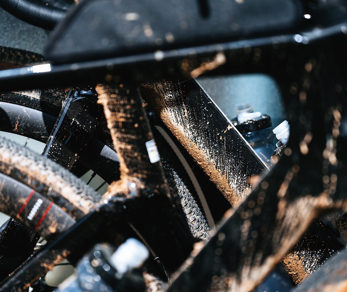

Trotz klarem Fokus auf Renneinsatz gibt es im neuen Áspero-5 ein Staufach im Unterrohr. Hier können Essentials wie Schlauch, Multitool, Kartusche oder Snacks untergebracht werden. Im Lieferumfang enthalten sind zwei Taschen, die zur Organisation im Staufach beitragen, so dass nichts klappert und man dennoch alles erreichen kann. Die Klappe zum Staufach sitzt unter dem Flaschenhalter und lässt sich leicht über einen Hebel öffnen. Im Grunde genommen ist das Staufach-System bekannt und bewährt aus etwa dem Caledonia-5, jedoch hat man es leicht adaptiert und den Mechanismus für das Áspero-5 umgedreht. Neben den zwei Flaschenhaltern im Rahmen kann auch unter dem Unterrohr eine weitere dritte Flasche bei Bedarf via Flaschenhalter untergebracht werden.
Zwei Flaschenhalter finden entspannt im Rahmen Platz.
# Zwei Flaschenhalter finden entspannt im Rahmen Platz.
Das Staufach wurde von dem Caledonia-5 ans Áspero-5 adaptiert.
# Das Staufach wurde von dem Caledonia-5 ans Áspero-5 adaptiert.
Im Inneren ist Platz für zwei kleine Taschen, die einen Schlauch und etwas Werkzeug aufnehmen können.
# Im Inneren ist Platz für zwei kleine Taschen, die einen Schlauch und etwas Werkzeug aufnehmen können.

# …bis staubtrocken war alles dabei. Ideal um das Áspero-5 auf Herz und Nieren zu testen.
Allgemein hat der Komfort des Rades in Bezug auf die Dämpfungswirkung gegenüber einwirkenden Schlägen beeindruckt. Da zeigt es erneut eine gute Balance zwischen Komfort und Steifigkeit, denn im Sprint fehlt es dem Áspero-5 an nichts, hier geht keine Kraft verloren. Im Vergleich zum Vorgänger soll etwas Steifigkeit aufgrund des zusätzlichen Staufachs im Unterrohr verloren gegangen sein, wobei man das mit einem gezielten Legen der Carbonlayups ausgeglichen haben möchte.
Vom Komfort des Áspero-5 sind wir überrascht.
# Vom Komfort des Áspero-5 sind wir überrascht. – Als pure Rennmaschine schluckt es Schläge hervorragend weg und bleibt souverän im Handling.
