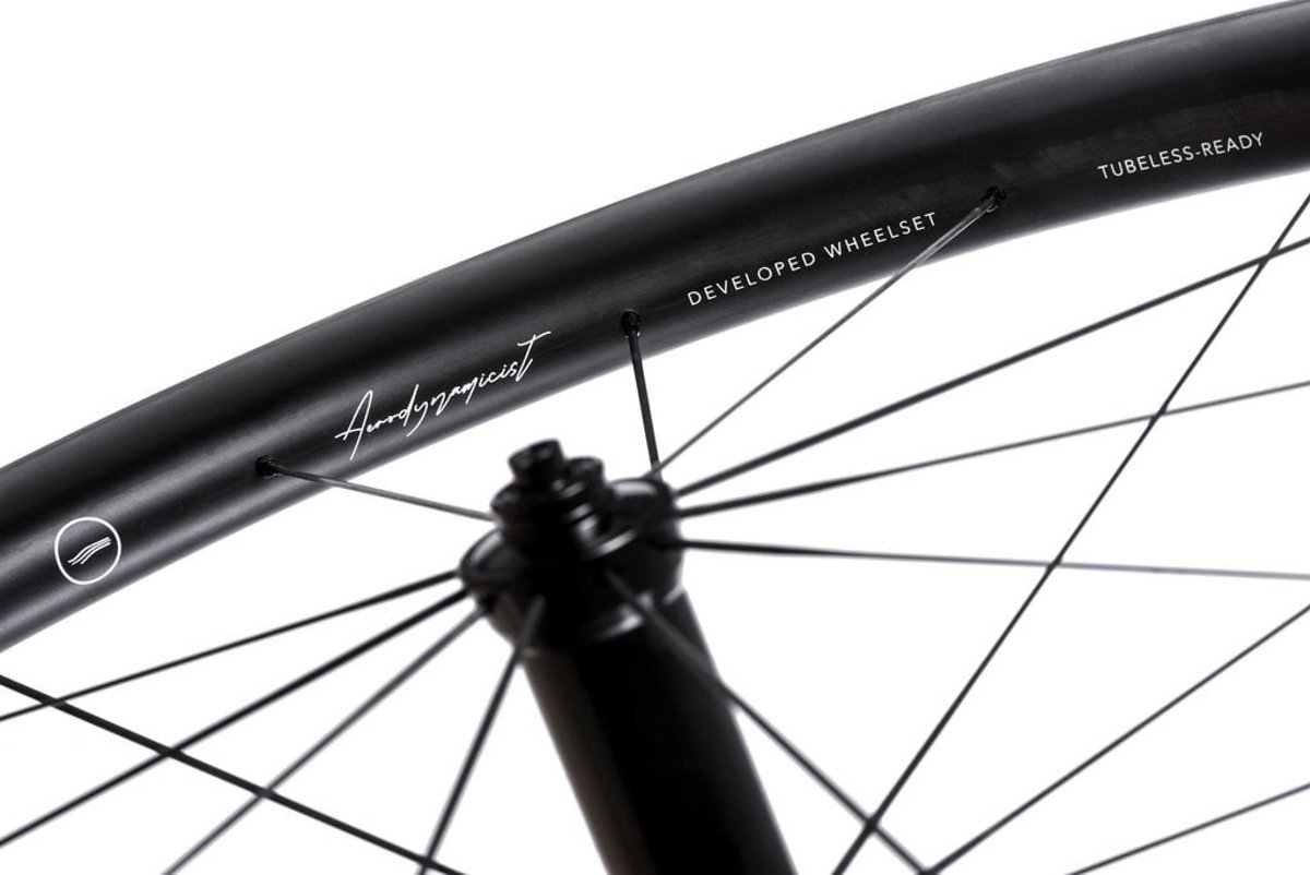

Das Felgendesign wurde im Windkanal optimiert, die abgeflachte Innenseite spielt eine zentrale Rolle – Strömungslinien auf der Carbonfelge kennzeichnen die von Hunt "Aerodynamicist" getaufte Aero-Entwicklung

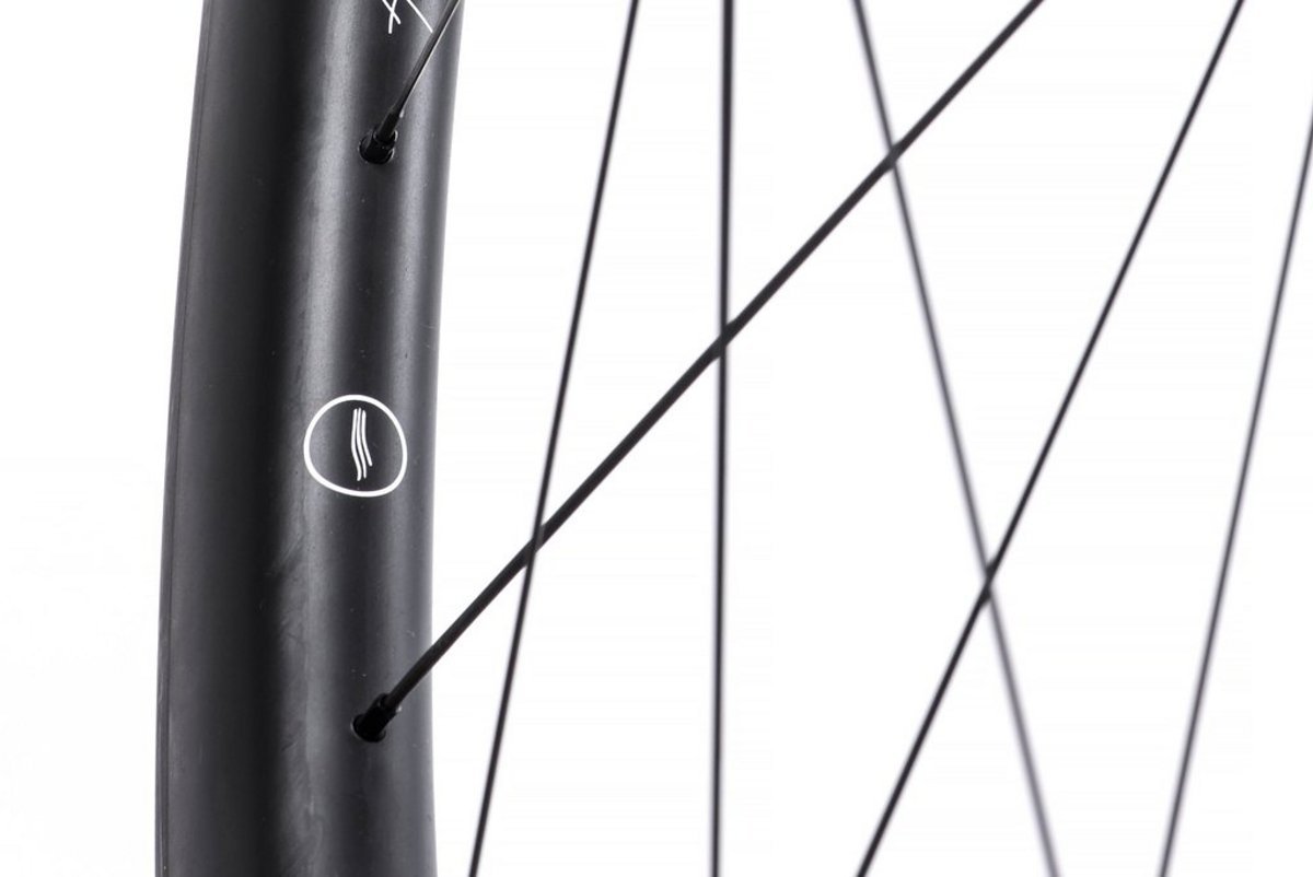

Die abgeflachte Seite am Nippelsitz soll nicht nur nicht nur den Luftwiderstand verringern, sondern das Rad auch weniger Seitenwind anfällig machen

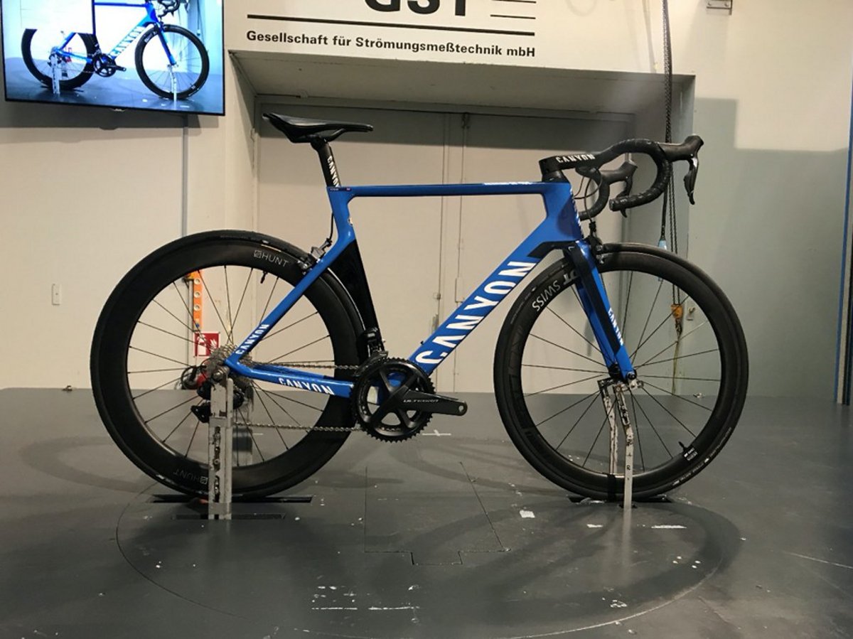

Hunt Windkanal-Testaufbau in Immenstaad bei GST: Das Rad steht auf einer drehbaren Scheibe. Der theoretische Widerstand bei 45 km/h wird aus einem Mix von Anströmwinkeln errechnet

Hunt hat einigen Aufwand betrieben, um die neuen 52 CA-Laufräder („CA“ für Carbon Aerodynamicist“) aerodynamisch zu optimieren. Mit Luisa Grappone beschäftigt der britische Laufradbauer eine eigene Aero-Expertin. Im Windkanal von GST in Immenstaad wurde die neue Laufradserie vermessen und schnitt auf Augenhöhe mit einigen renommierten Marken ab. Beachtlich ist, dass man trotzdem freimütig einräumt, nicht die schnellsten Laufräder der Welt zu haben – in einigen Felgenhöhen schneidet die Specialized-Marke Roval etwas besser ab. Ein Blick auf den Preis der gemessenen Wettbewerber rückt das Bild aber wieder gerade.

Hunt hat die Aero-Formgebung von der 2019 vorgestellten Limitless Disc-Laufrad-Serie abgeleitet. Dort konnte die Strömungsoptimierung jedoch mit Felgenbreiten bis 34 mm erfolgen – der Platz in Gabeln und Rahmen bei Disc-Rennrädern macht es möglich. Für die Felgenbrems-Varianten konnte die bereits aerodynamisch bewährte Form deshalb nicht einfach übernommen werden. Mit einer Außenbreite von 27 mm und einer Maulweite von 19 mm ist das Maximum des Möglichen erreicht. Damit einher geht, dass Reifen von 25 mm bis 28 mm das Beste aus dem Design herausholen. Entscheidend für die bessere Aerodynamik und das Handling bei Seitenwind ist laut Hunt die abgeflachte Felgeninnenseite, der man besonders Aufmerksamkeit widmete. Die Felgen sind außerdem leicht bauchig.

Hunt Windkanal-Testergebnisse
Interessant ist ein zusammenfassender Blick auf die Ergebnisse des Windkanaltests von Hunt, die ausführlich hier dokumentiert sind. Die Briten testeten die Laufräder eingebaut in ein Aero-Rennrad in verschiedenen Anströmwinkeln und bei einer Geschwindigkeit von 45 km/h – letztere hat sich zum Quasi-Standard für Windkanaltests von Fahrrädern und Aero-Komponenten entwickelt. Ergebnis ist die Angabe einer Wattersparnis. Wieviel Watt man bei 45 km/h potentiell spart, errechnet sich dabei aus einem Mix von Luft-Widerständen bei verschiedenen Seitenverhältnissen, den Laufradhersteller Mavic einmal etabliert hat. In dem Mavic-Mix werden Anströmwinkel zwischen -10 Grad und +10 Grad am am stärksten gewichtet. Die Datengrundlage dafür lieferten Messfahrten mit Sensoren am Rennrad. Die Wettbewerber-Laufräder stammten von Roval, Enve, Zipp und DT Swiss. Folgendes fiel uns in den Angaben auf:
# Hunt Windkanal-Testaufbau in Immenstaad bei GST: Das Rad steht auf einer drehbaren Scheibe. Der theoretische Widerstand bei 45 km/h wird aus einem Mix von Anströmwinkeln errechnet
  • Absolut geringster Widerstand: Hunt 82 CA mit 23 mm Continental Grandprix 5000
  • Unterschied 82 mm Hunt CA zu 52 mm Hunt CA mit 23 mm-Reifen: ca. 5,4 Watt
  • Unterschied 82 mm Hunt zu bestem Laufrad in 50 mm-Klasse (Roval CL50): ca. 3,2 Watt
  • Insgesamt liegen die Unterschiede zwischen 60 mm und 80 mm-Rädern mit 1 bis 2 Watt bei den besten der jeweiligen Klasse auf einem geringen Niveau. Das macht den Schritt zum 82 mm-Laufrad zu einer Sache für Spezialisten
