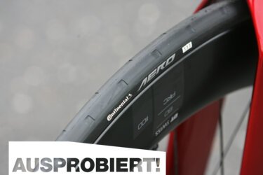

Einfache Montage
Die Montage verschiedener Reifen mit konventionellen Schläuchen, als auch mit Tubolito Thermoplast-Schläuchen verlief völlig unauffällig und problemlos (hier findet ihr einen Tubolito Test). Unsere Testreifen Schwalbe Pro One Tube Type ließen sich ohne Reifenheber mit der Hand aufziehen. Der 25er Schwalbe baut auf den DT Swiss ARC 1100 25,5 mm breit, der Pro One in 28er Version exakt 27,2 mm.
Mit dem Cadex Classic 28 und einem Schwalbe Pro One TLE 25 haben wir zudem zwei Schlauchlos-Reifen auf der DT Swiss Felge ausprobiert. Beide Probanden ließen sich völlig problemlos und sehr schnell montieren: der Cadex Classic ohne jede Hilfsmittel, der Schwalbe Pro One TLE mit kurzem Einsatz des Reifenhebers. Die Tubeless-Reifen konnten problemlos mit einer normalen Standpumpe aufgepumpt werden und waren auch ohne den Einsatz von Dichtmilch sofort dicht.
Die Center Lock-Scheibenbremsaufnahmen an unseren beiden Vorderrädern waren axial minimal unterschiedlich positioniert, sodass nach jedem Radwechsel eine Justage des Bremssattels notwendig war.
Ein 25er Schwalbe Pro One Tube Type baut auf der Felge 25,5 mm breit.
# Ein 25er Schwalbe Pro One Tube Type baut auf der Felge 25,5 mm breit.
Der 28er Hinterreifen bleibt mit 27,2 mm Baubreite relativ schmal.
# Der 28er Hinterreifen bleibt mit 27,2 mm Baubreite relativ schmal.
