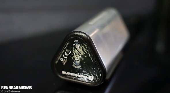

...der stark beanspruchte Testakku war mit auf der Messe. Gut zu sehen:  Lichtsensor und Restenergie-Anzeige – es geht also auch ohne App
# ...der stark beanspruchte Testakku war mit auf der Messe. Gut zu sehen: Lichtsensor und Restenergie-Anzeige – es geht also auch ohne App
