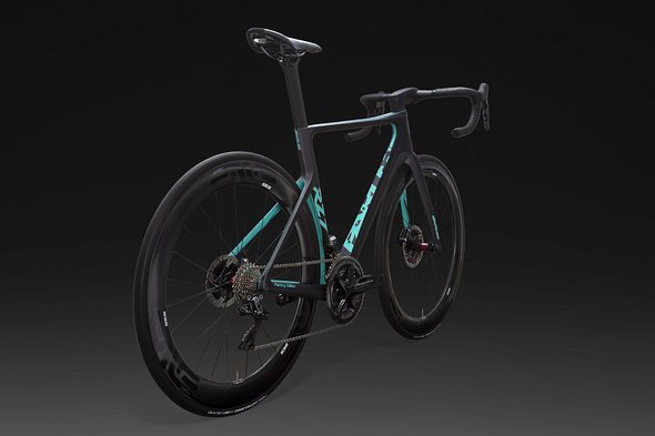

  • Neuer Rahmen mit Aero optimierten Rohrformen
  • Rahmengewicht 870 g (Größe M, Herstellerangabe)
  • Abgedeckte Disc-Bremssättel (Speedshields)
  • Strömungsoptimnierung der Rohrformen aus Yachtbau abgeleitet
  • Reifenfreiheit bis 32 mm
  • Reduzierte Breite der Gabel- und Rahmen-Ausfallenden außen
  • Als ausgestattete Factory Edition mit Ultegra Di2, Dura Ace Di2 oder SRAM Red eTap AXS
  • Preis Komplettbikes ab 6.599 $ mit Ultegra Di2
  • Infos http://parleecycles.com

Parlee RZ7 Factory Edition – Aero-Rennrad aus der Custom-Carbonproduktion von Bob Parlee
# Parlee RZ7 Factory Edition – Aero-Rennrad aus der Custom-Carbonproduktion von Bob Parlee
Details
Der auf Custom-Carbonrahmen spezialisierte Hersteller Parlee stellte bereits aufsehenerregende Aero-Rennräder mit Disc auf die Räder, als die Scheibenbremse noch vieldiskutiert war. Das Triathlon-Rennrad Parlee TTiR gilt als erster Aero-Rahmen mit abgedeckten Scheibenbremsen. Schon 2016 erhielt Parlee für die Technik einen Eurobike Gold Award.

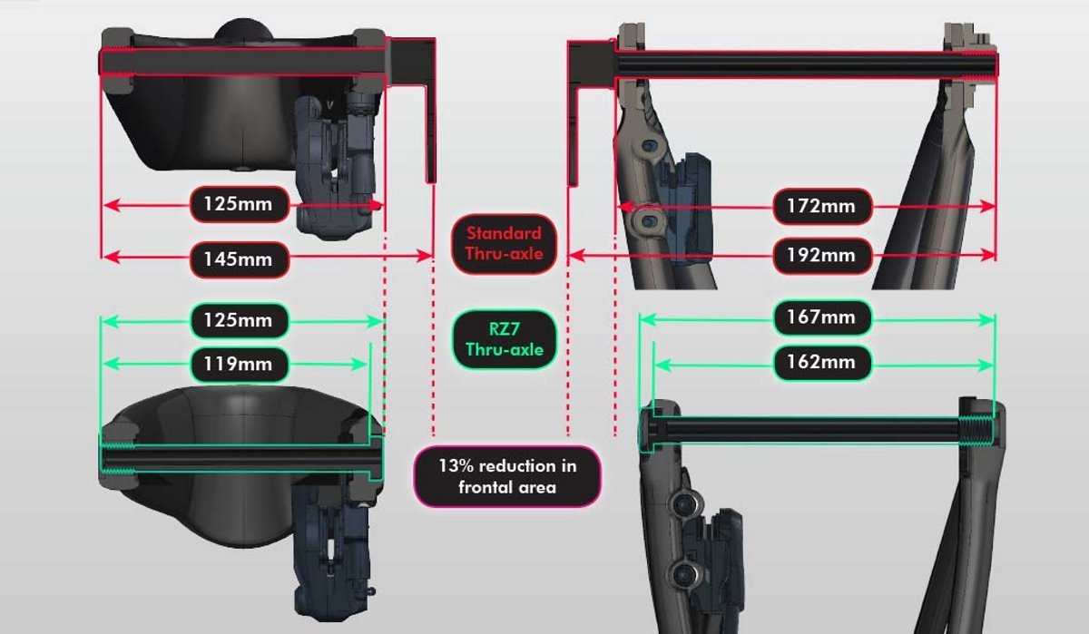

Mit dem RZ7 übertragen die Amerikaner ihr Aero Know-how auf einen Allround-Rennradrahmen. Die Profile des Rahmens orientieren sich an Formen, die Besitzer und Entwickler Bob Parlee aus Erfahrungen mit der Strömungstechnik vom Yachtbau gewonnen hat. Außerdem besitzt das RZ7 die abgedeckten Bremsscheiben – und entspricht damit nicht den Anforderungen der UCI für den Einsatz bei Lizenzrennnen. Weitere Aeromaßnahme: Um die frontale Angriffsfläche zu verringern verringerte man die Außenabmnessung der Ausfallenden. Am Hinterbau um 1 cm, an der Gabel um 6 mm. Trotzdem soll genug Platz für Reifen bis 32 mm Breite sein (gemessene Breite, nicht nominell).

Parlee hat das RZ7 im Windkanal vermessen und mit dem Parlee Altum verglichen. Dem gegenüber soll das neue RZ7 im Mittel der verschiedenen Anströmwinkel um 17 % windschnittiger sein – allerdings bei 30 mp/h, also 48 km/h.
Mit 870 g für den Rahmen in Größe M erhebt man Anspruch auf den Titel „Leichtestes Aero-Rennrad der Welt“. Gleichzeitig soll der neue Rahmen am Tretlager gegenüber dem eigenen Top Rennradmodell Altium noch um 13 % an Steifigkeit zugelegt haben. Der Rahmen ist für elektronische Schaltungen ausgelegt. Alle Kabel und Leitungen verlaufen im Rahmen.

An den Ausfallenden sind Gabel und Hinterbau deutlich schmaler – bei gleichen Aufnahmen für die Laufräder
# An den Ausfallenden sind Gabel und Hinterbau deutlich schmaler – bei gleichen Aufnahmen für die Laufräder

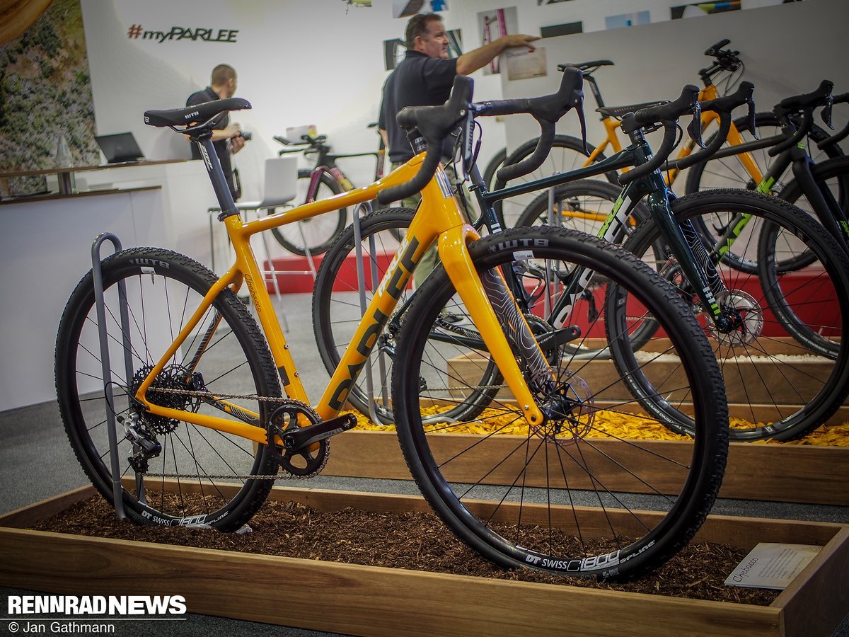

Parlee Chebacco nennen die Amerikaner "Multi-Surface" Bike – hier in der Standardlackierung für 2019
# Parlee Chebacco nennen die Amerikaner "Multi-Surface" Bike – hier in der Standardlackierung für 2019
