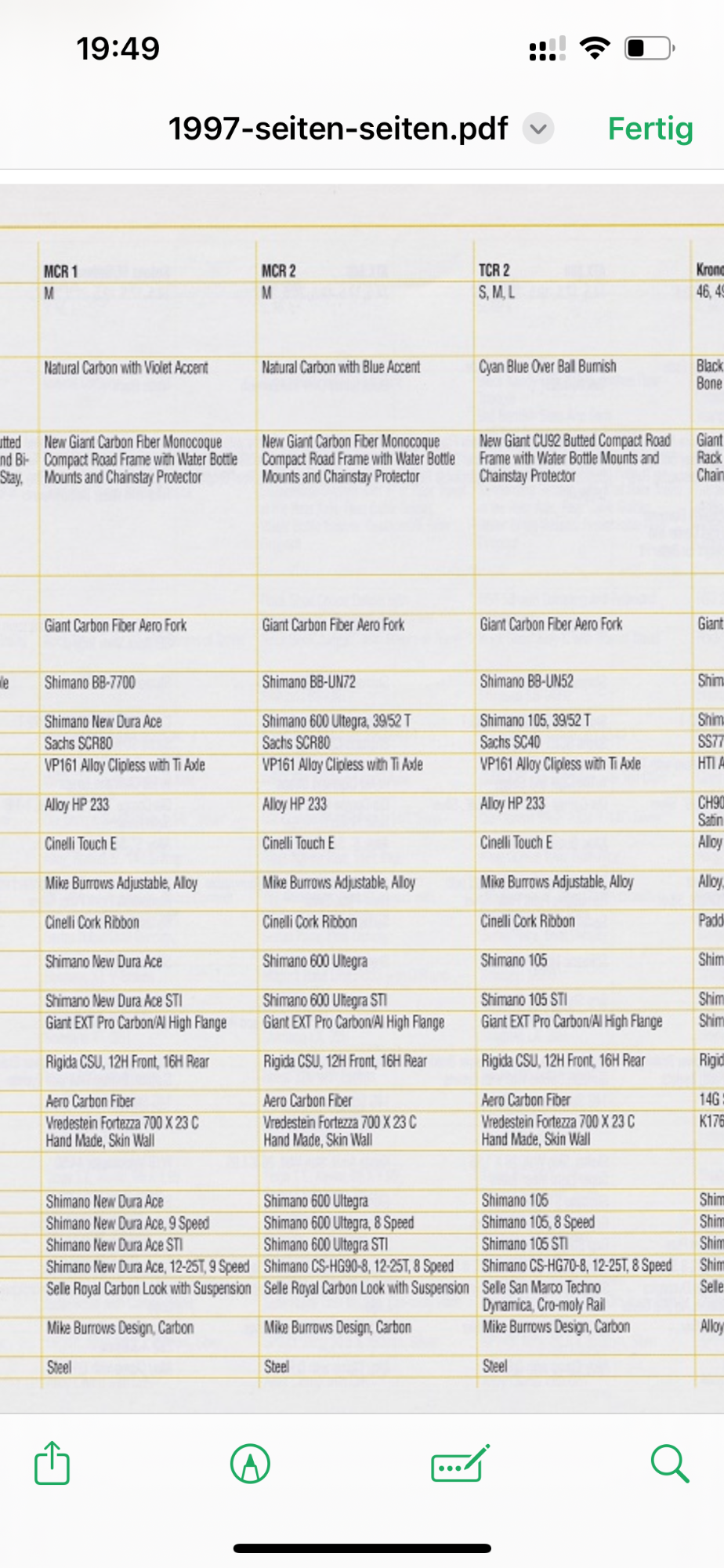

aber das hier ist tatsächlich der Katalog-Aufbau
Doch, das tue ich.Nein, das tust du nicht wirklich ;-)
Gelungener Aufbau. Top! Wie schon geschrieben taugt der Vorbau wirklich nicht. Sehr eigen auch die Idee, den Rahmen bloss in einer Grösse anzubieten. Man konnte dann unter verschiedenen Sattelstützen auswählen (Länge und Winkel).
Hier im setJa da brauche ich wirklich viel Glück![]()
