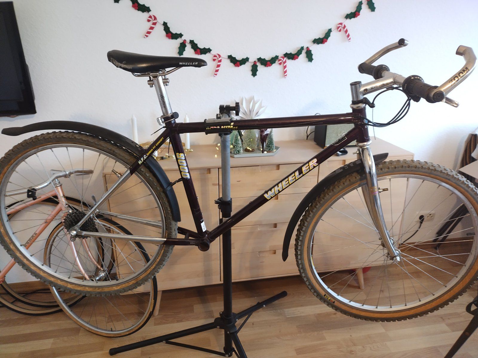

Woran schraubt ihr gerade?
Wheeler sind einfach hot!
ps: geile Reifen!
Ja, vor allem ist das Modell eines aus dem oberen Regal was man dem Rahmen im Detail auch ansieht.
Nur leider so gar nicht meine Größe. Aber nen paar schöne XT-Teile gehen jetzt in meinen Bestand und der Kollege freut sich über eine frühes "Weihnachtsgeschenk" (seine Worte)

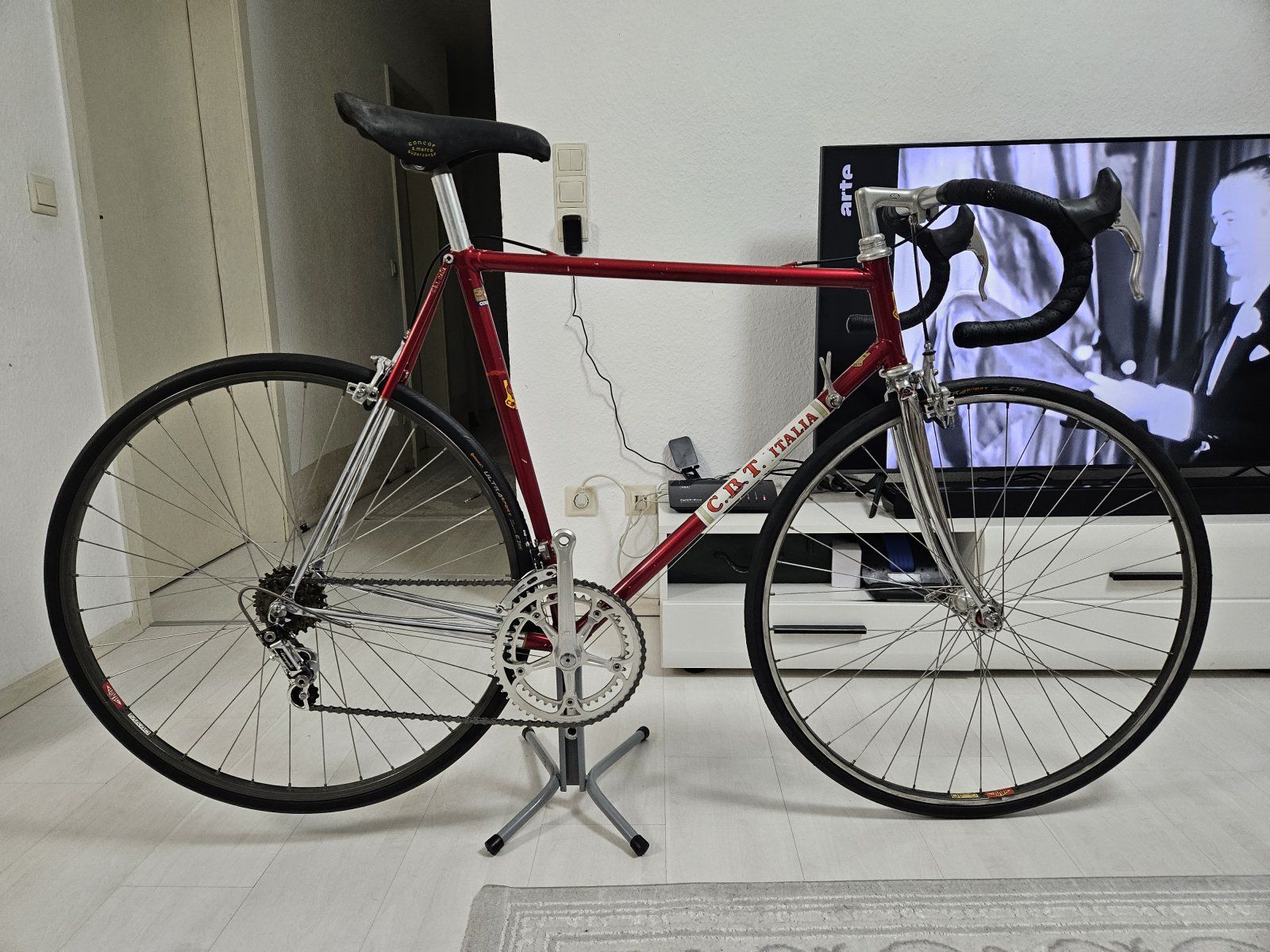

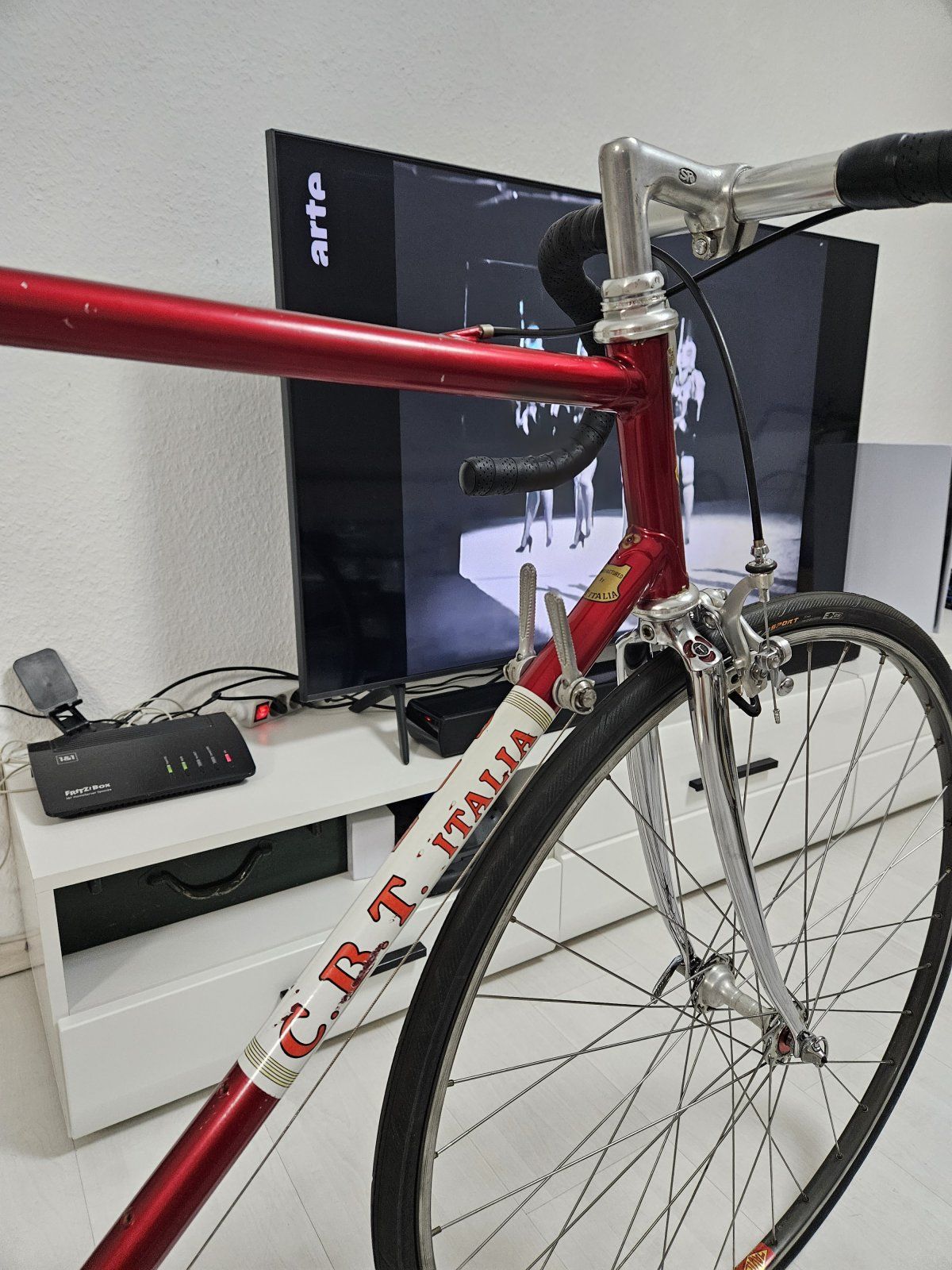

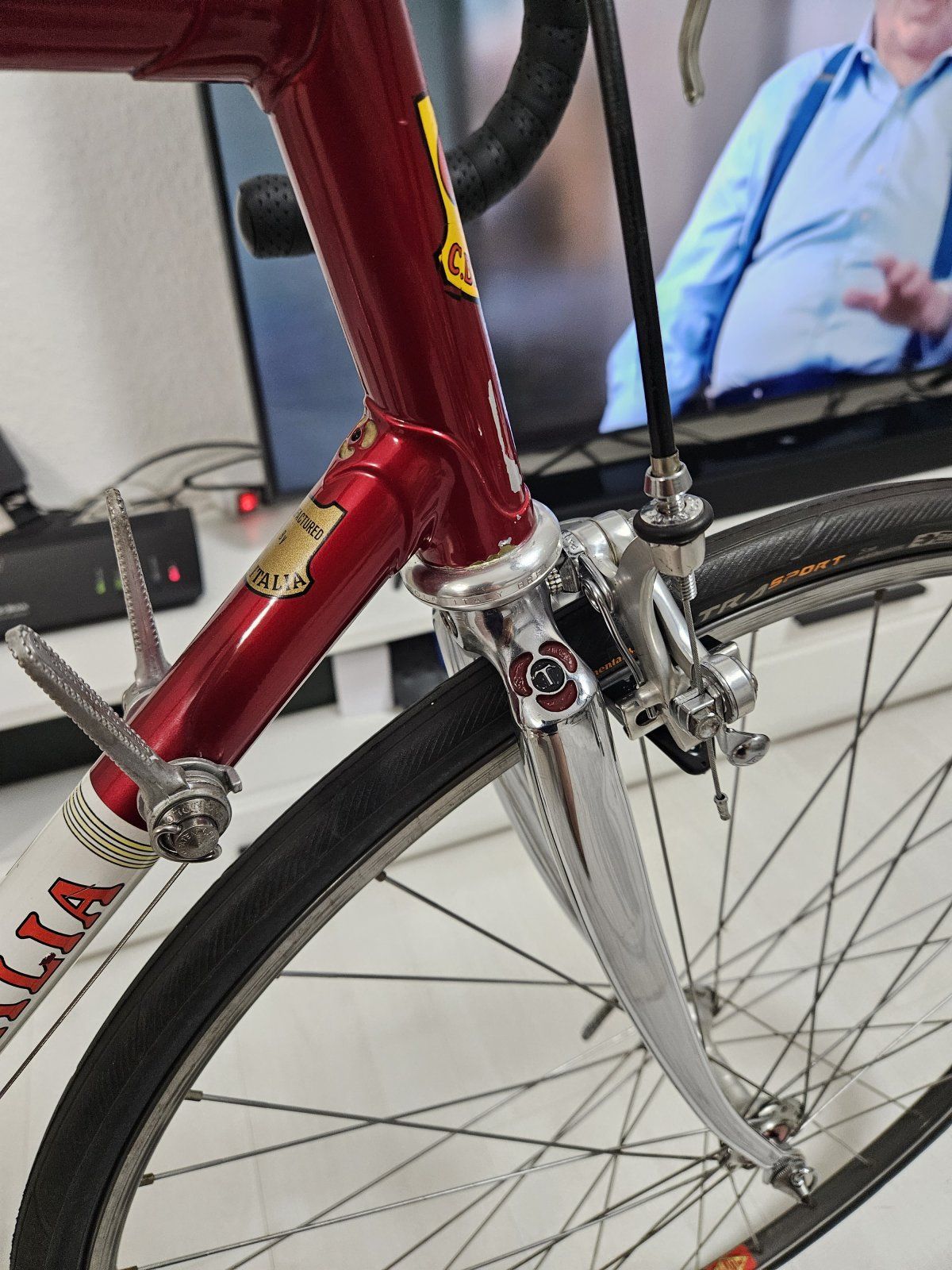

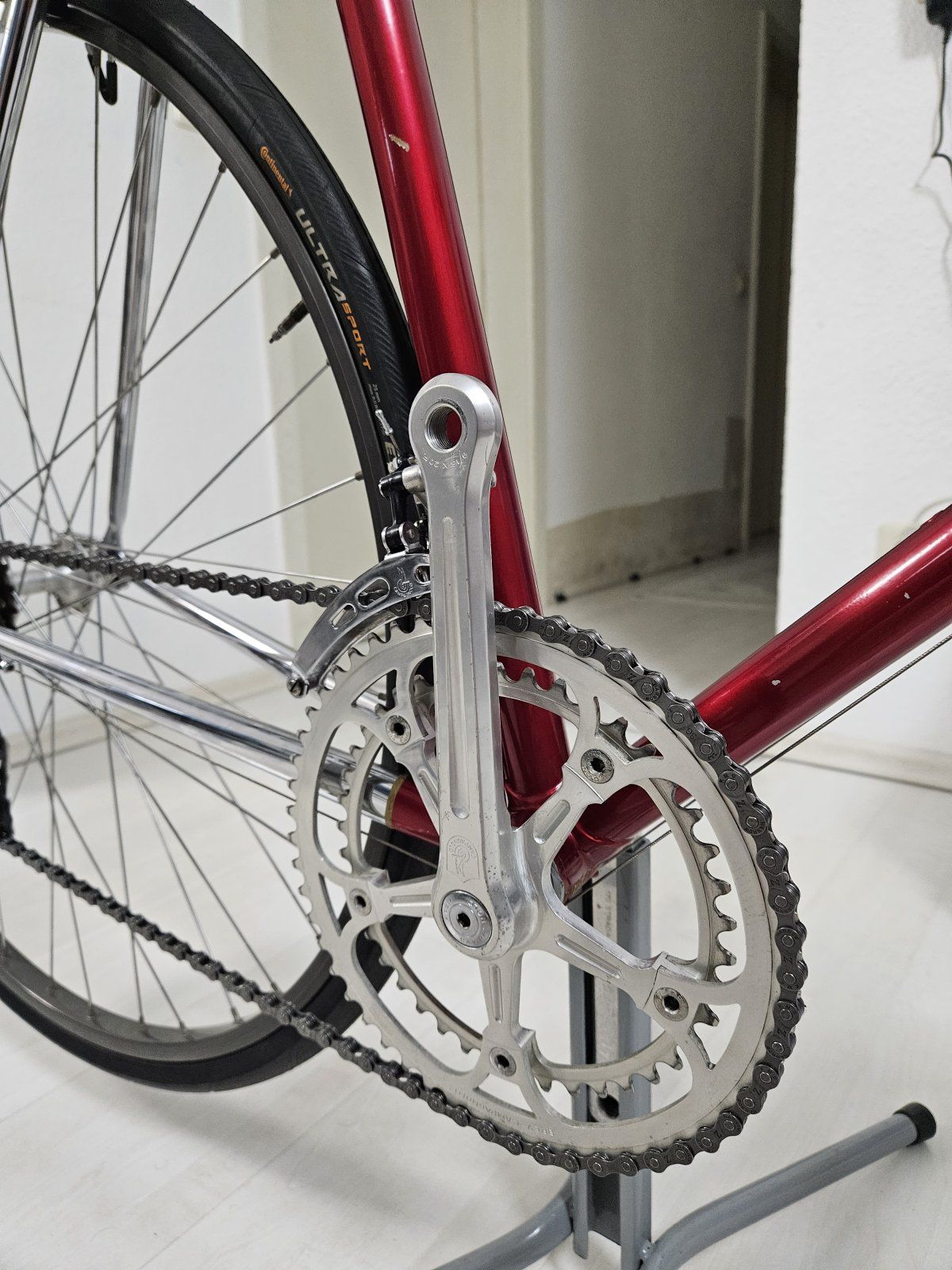

Habe fertig das Ding😁
Zwar steht noch die Probefahrt aus, die Umwerferhalterung werde ich wohl noch leicht biegen müssen, die Kette schleift leicht an diesen bei Groß/ Groß, bzw. Klein/Groß aber fürs erste passt es ja😜

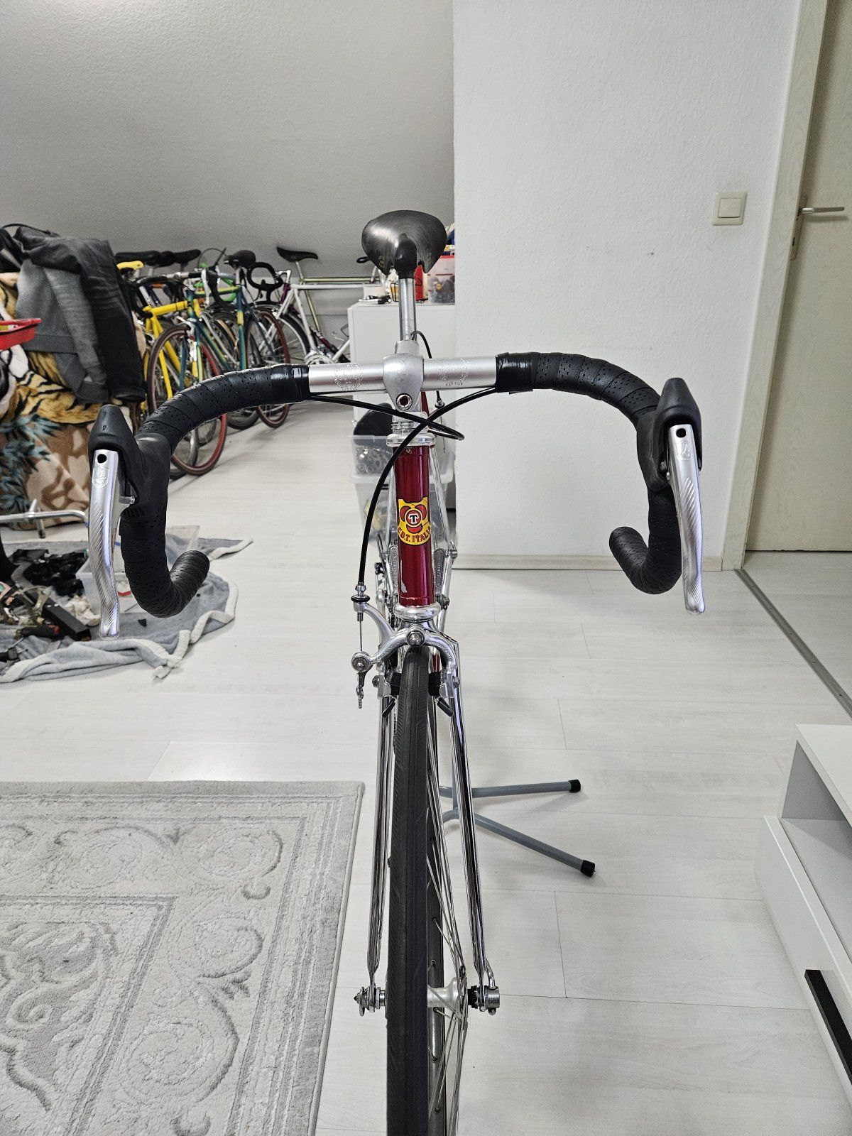

Ich habe mich ersteinmal für die Campa Aero Hebel entschieden.
Wenn das Rad schon eine gewisse Aeroform beinhaltet, dann aber bitte auch die Hebel.

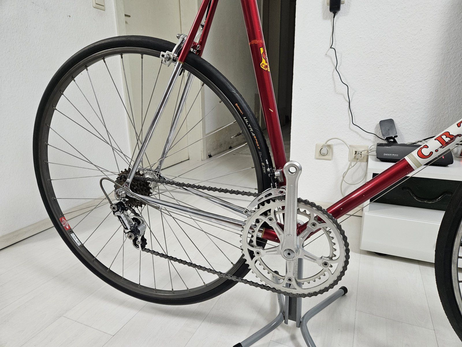

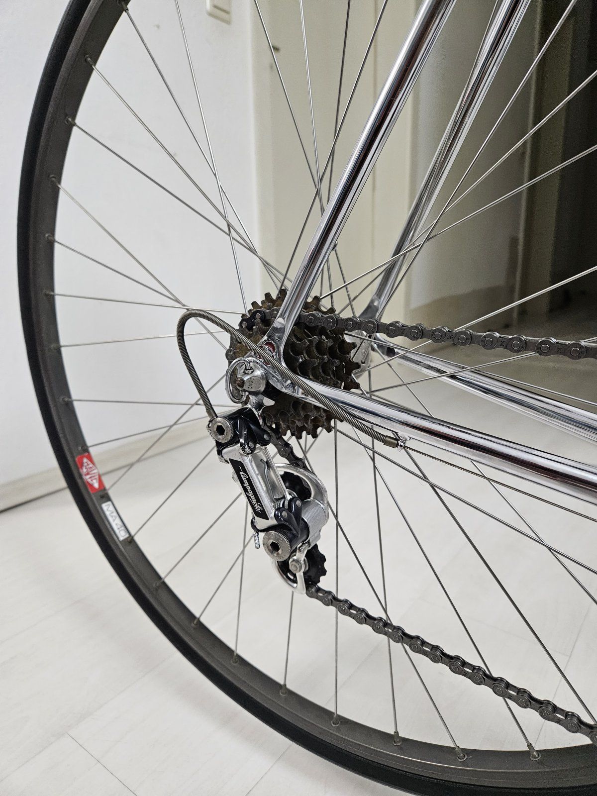

Das C Record Schaltwerk ist auch jetz sauber und neu gefettet😁
Ich kann jetz auch verstehen wieso diese auch gesucht werden, die Liebe zum Detail ist hier sehr groß.
Mal Bilder wie es davor aussah sind auch dabei
Das ist wirklich ein tolles C-Record Schaltwerk der 1.0 Generation. Dieses Schaltwerk wurde sehr schnell modifiziert auf Grund der Anschlagplatte für das Schaltauge, welche meines Wissens nach aus einem Gussteil hergestellt wurde. Diese Teil ist ja bei dir sogar noch vorhanden und nicht verloren oder defekt.
Da das Original, wie bereits geschrieben, ein Gussteil war, ist das Teil spröde gebrochen. Die Folge dessen war, dass das schöne C-Record Schaltwerk schlagartig in den Schraubkranz geknallt ist, was sehr häufig zur völligen Zerstörung des Schaltwerkes und sicherlich auch öfter zur Zerstörung des Fahrers geführt hat.
Ich hatte vor einiger Zeit ein C-Record Schaltwerk der 1. Gen, so wie deines, welches über einen Käfig der 2. Generation verfügte. Die Vermutung da war, dass der von mir beschriebene Schaden wohl mal mit einem neueren Ersatzteil behoben wurde. Die Schrauben zum Einstellen des Anschlages wurden bei dieser Gelegenheit auch getauscht.
Worauf ich hinaus möchte: Diese Anschlagsplatte gibt es als Edelstahl CNC gefrästes Bauteil bei Ebay zu kaufen (~25€). Wenn ich mir ein Rad mit diesem 1. gen Schaltwerk aufbauen würde, würde ich das CNC Bauteil kaufen und das originale Teil gehen dieses Tauschen, da ich viel Wert auf meine Zähne lege.😅

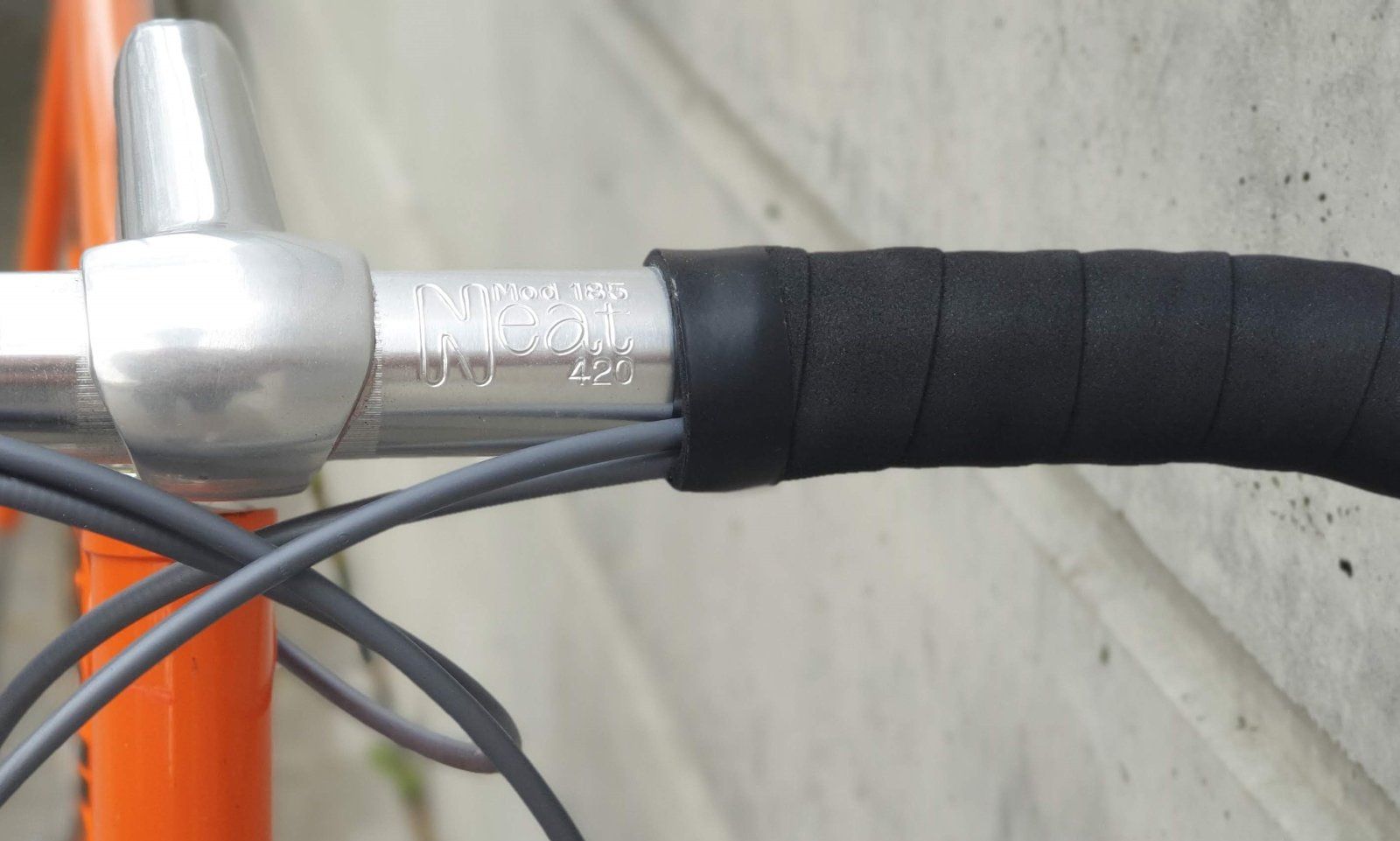

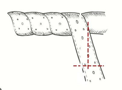

Mach ich immer. In 50% der Fälle gelingt es auch 😇, der Rest ist falscher Winkel,zu Stumpf, falsche Seite usw...........
Das ist eigentlich ganz einfach.
Man hält in dem Winkel wie man gewickelt hat und schneidet senkrecht zum Lenker das Band ab.
Kann nüscht passieren
