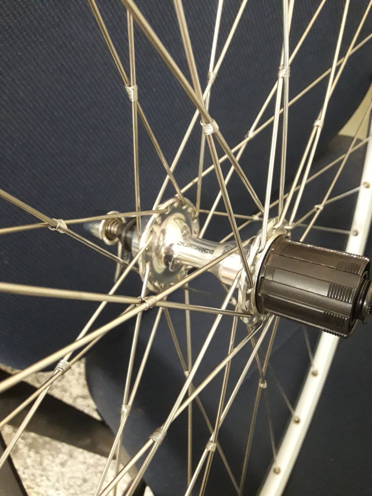

Nicht geschraubt sondern gewickelt.
Ganz schön zeitintensiv ist das.
Morgen leihe ich mir nen Gasbrenner und verlöte das Ding 😁
Warum macht man das immer noch, wenn es Millionen Laufräder ohne gibt?
Fetisch?
Kommt von der Bahn, und macht da wenn überhaupt auch Sinn. Peugeot hatte das on den 70er sogar Serie beim PX10.
Ich erhoffe mir schon etwas mehr Stabilität davon.
Sorry,.
aber da wird's wohl bei der Hoffnung bleiben. Das ist ein ZUGspeichenrad.
Einzig positiv ist, dass eine gebrochene Speichenhälfte am Platz bleibt.
Lieber auf gleichmässige Spannung gucken oder Ersatzspeichen einstecken.
